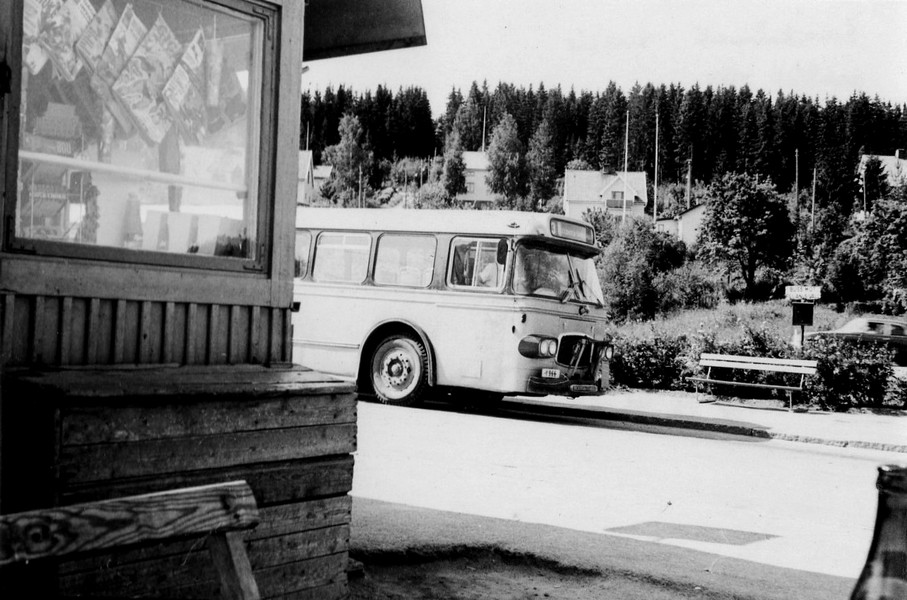

Les bus en correspondance étaient aussi assez typés .... Les deux clichés datent de Juillet 1959, d'où le noir & blanc.

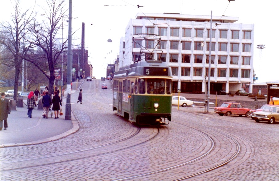

Ah, merci, voici de l'interessant ! De plus Les tramways de la capitale Suédoise ne ressemblaient guère a ceux d'Helsinki pourtant pas trop éloignée (une nuit de bateau) pour rejoindre Turku .... Mais il est vrai qu'Helsinki (Hälsingfors) n'a pas connu de changement de sens fut-ce en 1967. H6

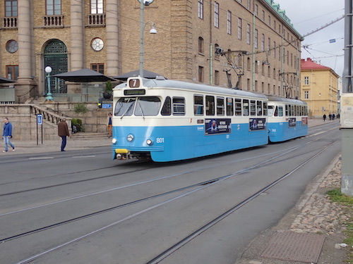

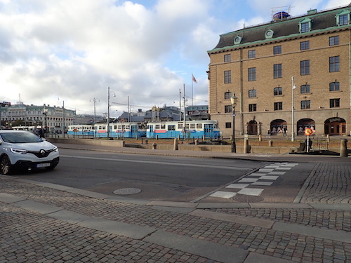

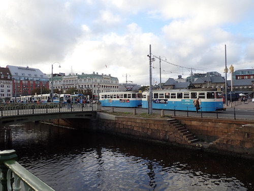

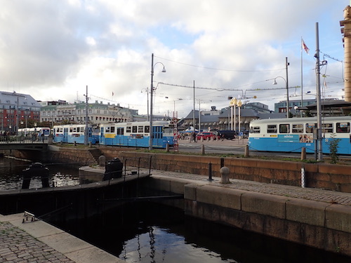

Merci pour ce poste, je lirai tout en détail un peu plus tard. Je crois les avoirs déjà poster, photo de Göteborg au mois de septembre 2019:
Les motrices ont vraisemblablement été construite pour exploitation à Gauche puis modifiée.
PS j'étais pas parti pour faire des photos de tram... On est sorti de la gare juste pour marcher un peu entre deux trains (On faisait Oslo -> Copenhague).
Yoyo
Messages: 904
Enregistré le: 18 04 2011 à 19:27
Re: Les tramways de Stockholm autrefois.
Messagepar 242TE66 » 22 03 2020 à 14:04
Yoyo a écrit:Les motrices ont vraisemblablement été construites pour exploitation à Gauche puis modifiées.
Sur la dernière photo, on peut lire 801.
Il s'agit donc du premier tram de la série M 29, semblable aux séries M 25 et M 28 mais construite après le changement de sens de circulation.
Les 125 motrices M 25 n° 501 - 625 (1958-1961) ont été construites avec les portes à gauche puis modifiées.
Les 70 motrices M 28 n° 701 - 770 (1964-1967) ont été construites avec les portes à droite et roulaient donc uniquement en UM et en marche arrière jusqu’au jour H (3.9.1967).
Les motrices M 29 n° 801 - 860 (?), assez semblables aux M 28 bien que d'un constructeur différent, datent de 1969-1972 et furent donc construites avec les portes à droite.
Il semble qu’actuellement un certain nombre de M 28 et de M 29 soient encore en service régulier. :rod_coeur
Une ou des motrices modifiées M 25 ont dû être préservées pour des musées, ainsi que des tramways plus anciens, mais ne sont plus en service régulier.
