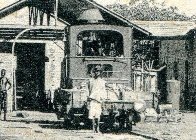

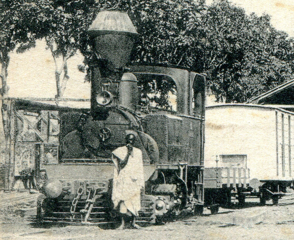

Bonjour, voici les seules CPA que je possède sur Dakar et Bamako :
Ces deux Weidknecht semblent être des modèles à voie de 60 cm adaptées (par le constructeur?) à la voie métrique :

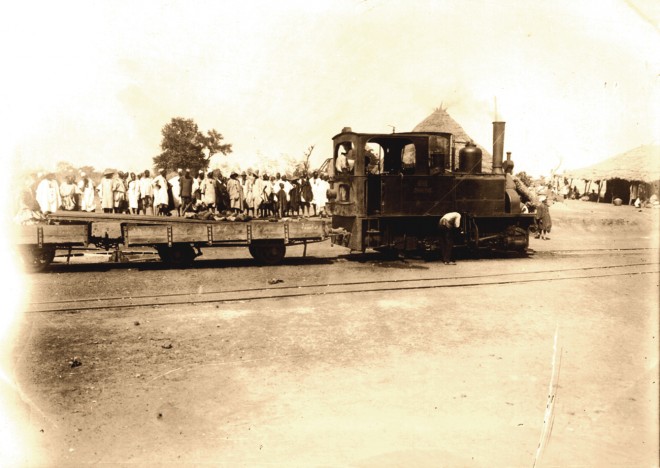

Weidknecht à livré 8 030-T de 15.5 tonnes DN N°. 20.000-20.007 entre 1892-1899 de et 6 220-T de 18.5 tonnes DN N°. 16.000-16.005 (N°. constr. 667-672) en 1900 au Kayes-Niger. Il n'y a aucune indication qu'elles aient été construites pour la voie de 60 à l'origine. Par contre, la loco de droite semble être une des 021-T Weidknecht à voie de 60 du Ségou-Bani chargée sur un wagon plat à VM.

tkautzor a écrit:Par contre, la loco de droite semble être une des 021-T Weidknecht à voie de 60 du Ségou-Bani chargée sur un wagon plat à VM.
J'avais pensé également à une locomotive chargée sur un wagon, mais en agrandissant, on voit bien que la machine est devant le wagon, d'ailleur en comparant la taille des personnages par rapport aux deux locomotives de la CPA, celles-ci semblent identiques :
Ce qui me fait penser à l'adaptation d'une machine à voie de 60 cm (mais je peux me tromper) c'est le gabarit en largeur, d'où le débordement des blocs-cylindres.
Ce qui est bizare, c'est la hauteur de l'ensemble bacs/cabine/chaudière par rapport au châssis, à comparer avec la hauteur du châssis du wagon se trouvant derrière.
L'angle de prise de vue ne permet malheureusement pas de voir le nombre d'essieux, Weidknecht ayant construit sur le même dessin des 020 T, 021 T, 030 T et 031 T (sans compter ici la 230 T).
Weidknecht n'aurait d'ailleurs pas été le seul, si c'est le cas, à adapter des machines à voie de 60 à la voie métrique, voire normale.

tkautzor a écrit:Weidknecht à livré 8 030-T de 15.5 tonnes DN N°. 20.000-20.007 entre 1892-1899 de et 6 220-T de 18.5 tonnes DN N°. 16.000-16.005 (N°. constr. 667-672) en 1900 au Kayes-Niger. Il n'y a aucune indication qu'elles aient été construites pour la voie de 60 à l'origine. Par contre, la loco de droite semble être une des 021-T Weidknecht à voie de 60 du Ségou-Bani chargée sur un wagon plat à VM.
Les deux 021T à voie de 60 (SETA et LOUSTALOT-LACLETTE) n'ont pas été livrées pour le Ségou-Bani, construit plus tard après la guerre de 14, mais pour une éphémère ligne établie entre Dioubéba et Bafoulabé au début des années 1890. Je vous renvoie là encore à mon article dans Voie Libre 99.
Mais sur cette CPA, je suis d'accord avec Raymond, nous sommes en présence de 030T Weidknecht à voie de 1m. En voici une vue de profil. La photo est tirée du fonds Emile Louis Abbat dans lequel j'ai pu puiser avec l'autorisation du Docteur Abbat, pour illustrer mon article :
Pour moi, c'est un modèle d'origine à voie métrique. Il est possible qu'elle ait eu cette allure dégingandée pour pouvoir être plus facilement démontée et livrée en sous-ensemble...
