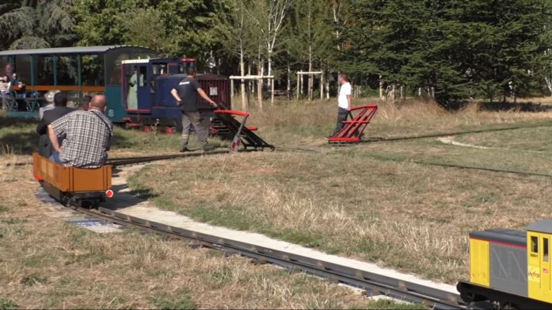

Au contraire c'est plus simple !
Pas d'appareil de voie. La voie portable est rapidement enlevée, et c'est même protégé par un signal.
La version mécanisée (il faut vivre avec son temps)
Didier.

Plus près de nous, il y a ça aussi :
(La vidéo est ici : https://youtu.be/2RDsGGIDN70?t=264)

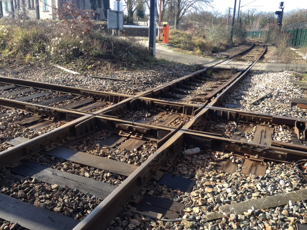

Bien qu'il ne s'agisse pas d'un passage à niveau (genre de la première photo et intervention sur PME), il ne faut pas oublier un franchissement "sécurisé" d'une voie normale au trafic assez intensif et une voie de 60 opérationnelle et touristique, cela au "Pays de Galles" à Porthmadogg : il s'agit de la ligne reconstruite du célèbre "Welsh Higland Railway", en voie de 60, franchissant, à niveau, la ligne, ex British railways, de la côte du Cambrian, peu avant la gare de Porthmadogg.

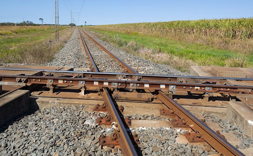

Y a pas un croisement à niveau ( et à 90° ) sur la SNCF ( je sais , c'est de la VN D9 ) du coté d ' Achères ? Comment font ils ?
130T
Messages: 1739
Localisation: Le Crotoy
Re: Quand la loco emprunte le PN - Tucquegnieux
Messagepar Didierd » 10 12 2019 à 13:50
Exact, le voici. C'est le principe des des cœurs d'aiguillages mais à 90°, les boudins de roues et les rails ne sont pas martyrisés.
photo Wikimedia Commons / DarkF 77
Maintenant, le franchissement de tels appareils doit quand même se faire à vitesse réduite.
Didier.

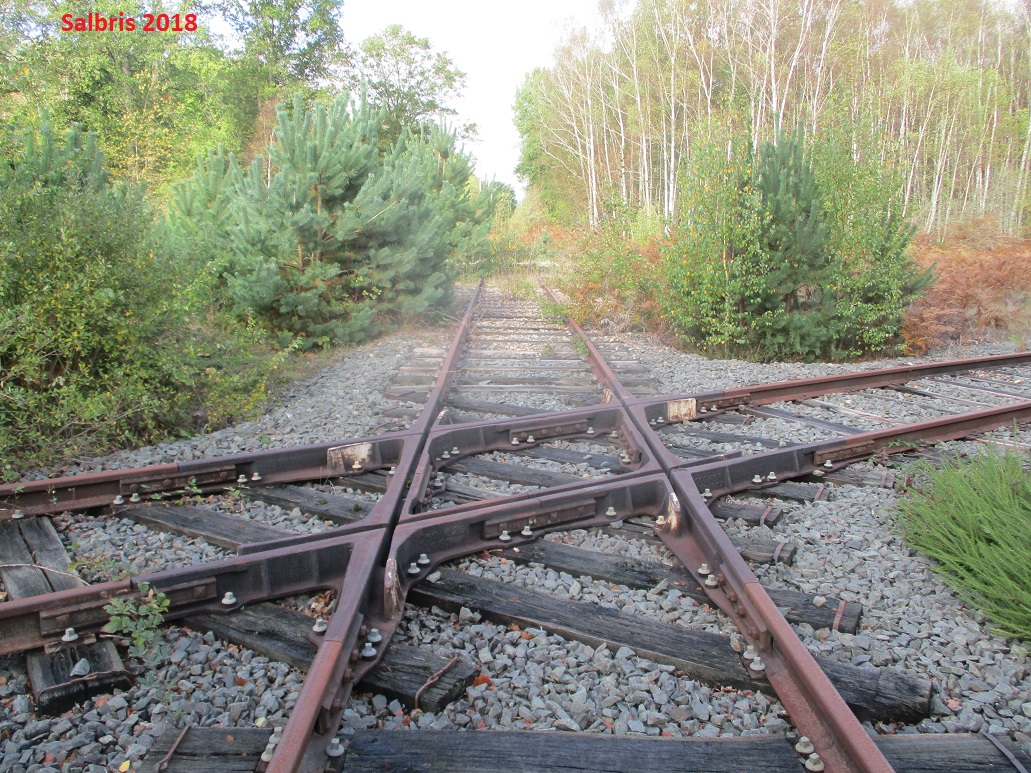

Messagepar diabolo » 10 12 2019 à 14:32

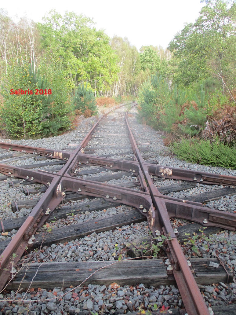

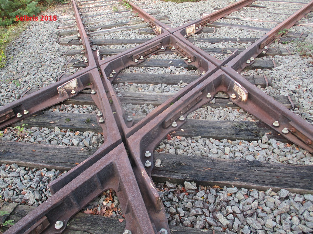

Ancien camp militaire de Salbris c'est de la VN mais on peut voir comment c'est fait.
PL .
Diabolo
