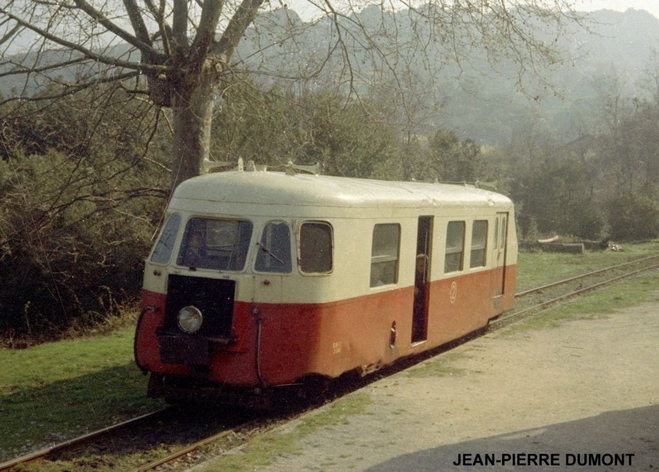

Par contre les autorails Billard des CFC ex-POC caisse étroite ont continué d'arborer un numéro de classe 2nd en milieu de caisse, comme sur cette photo de Tyrphon.
Notez aussi le démontage du capot du radiateur et le phare central unique.

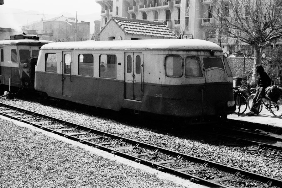

La 3e photo de Yves sur son avant-dernier message montre le X243, un "caisse large", en Corse. Et on n'y voit aucun marquage CFC, bien qu'il semble avoir été repeint.
Revoici le X243, transformé en remorque, en 1976.
Je ne connais aucune photo de X241 à X244 en service en Corse avant transformation en remorque. On peut supposer que, comme les étroits, ils ont conservé leur peinture et leurs marquages SNCF complets. La photo du X243 publiée par Yves montre une repeinture fraiche, peut-être à l'occasion de sa transformation en remorque. Il serait intéressant de connaitre l'année de sa photo, car sur la mienne de 1976, elle est bien défraichie!
