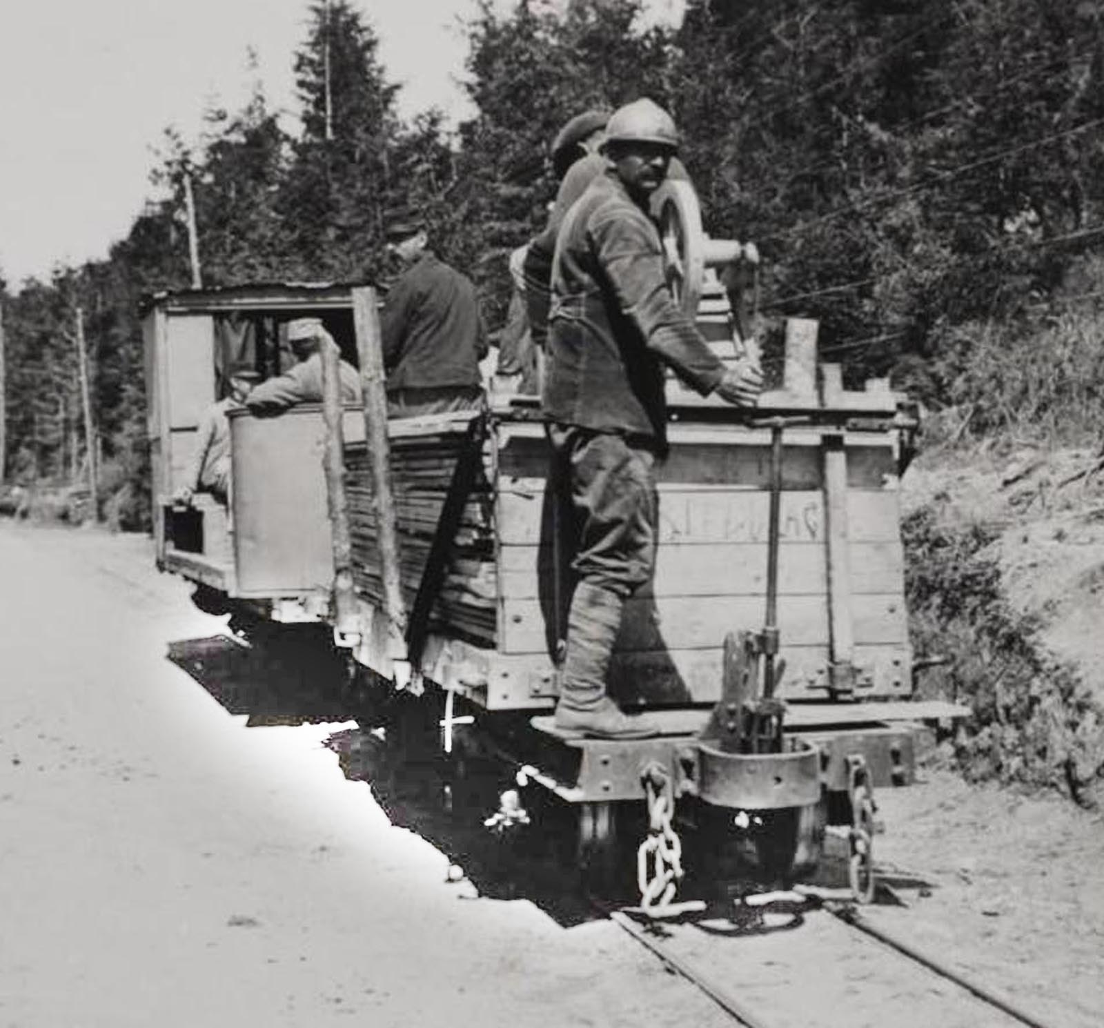

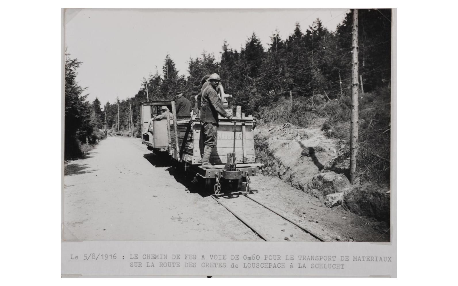

Messagepar Btn88 » 29 09 2018 à 23:46
Bonsoir
Je n’arrive pas à identifier le modèle de cette automotrice (a priori essence ou diesel) en service, durant la Grande Guerre, sur la voie étroite reliant le col de la Schlucht et le col de Louschbach, dans les Hautes Vosges, photographiée le 05 août 1916. Quelqu’un aurait-il une idée sur la question ? Par avance, merci.

Messagepar Mamanto » 30 09 2018 à 01:10
Je pense qu'il n'y a pas d'automotrice et que ce convoi descend simplement par gravité.
C'est la présence d'un soldat la main sur le frein à main regardant en direction de la voie qui me fait penser à cette hypothèse.

Messagepar Btn88 » 30 09 2018 à 02:15
Bonsoir,
C’est une hypothèse, mais je n’ai jamais entendu parler d’un tel système sur une voie où se succèdent (comme c’’est le cas ici) de légères montées suivies de légères descentes…. La partie avant (où l’on devine une cabine pour conducteur) me laisse à penser qu’il nous faut regarder du côté des automotrices ou locotracteurs diesel ou essence ; le système de freinage visible sur le wagon pourrait n’être qu’un frein de secours.
Cordialement Btn 88

Messagepar FRANCOIS19 » 30 09 2018 à 11:00
Je n'ai pas l'impression que l'ombre se prolonge en avant du "poste de conduite" et la tôle galbée qui constitue la paroi arrière du la première plateforme fait penser à une automotrice à plateforme comme une sorte de fardier... mais ce n'est qu'une interprétation personnelle! :D3 :D3 :D3

Messagepar Patrick ze rabbit Deludin » 30 09 2018 à 13:28
En plus gros, soubassements éclaircis :
...mais j'ai bien l'impression qu'il ne s'agit que d'un bricolage non motorisé... ou alors un engin électrique :F9 ?
L'ombre ne donne pas de renseignement.
En fait, ils attendent tous le choc de l'engin moteur qui ne va pas tarder à arriver par la droite #B2 .

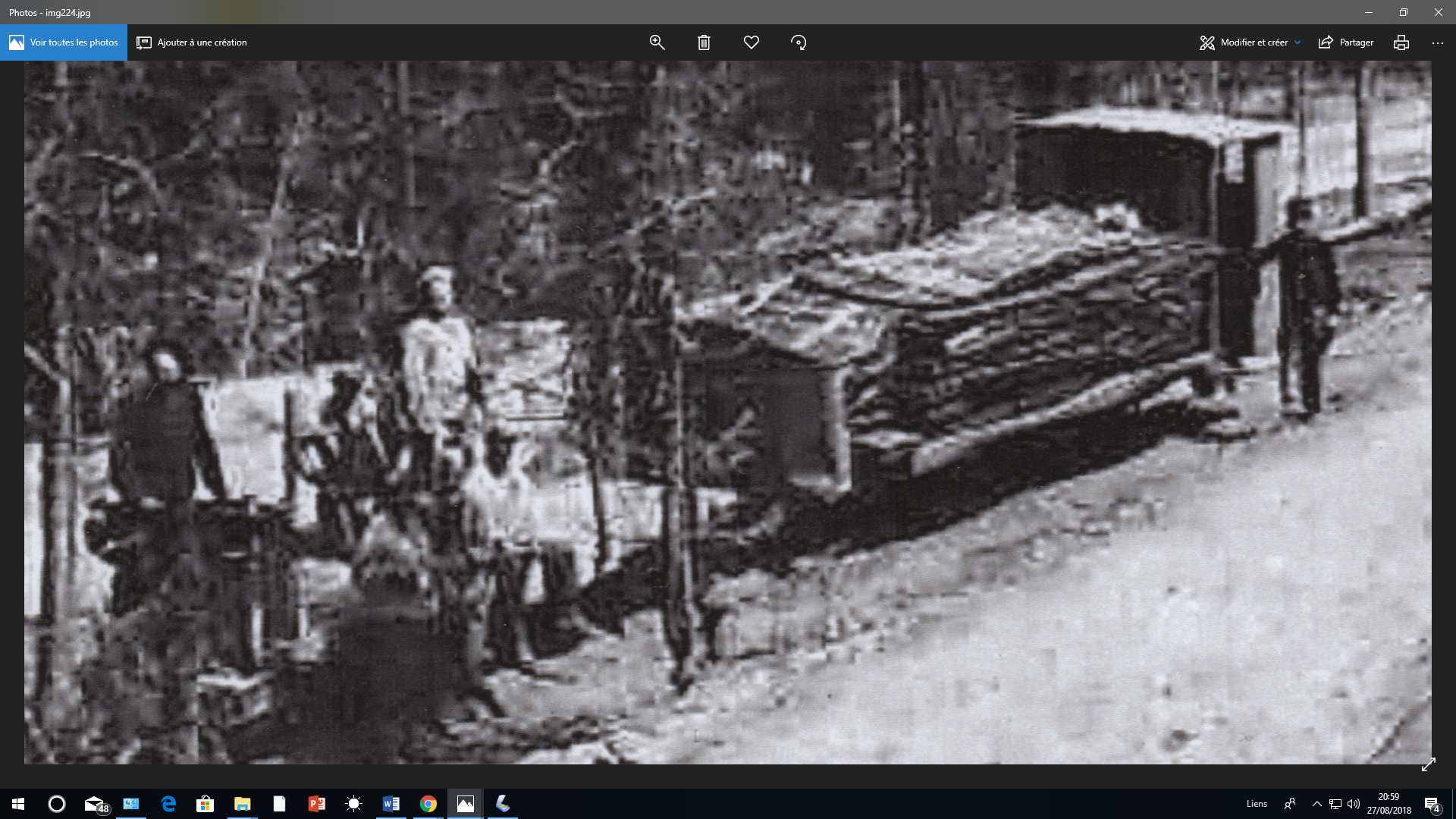

Messagepar Btn88 » 30 09 2018 à 14:07
S’agissant du préposé au freinage et l’un de ses compères, j’ai l’impression pour ma part qu’ils regardent le photographe car les autres passagers, à part un, sont assis dans ce qui me semble être le sens de la marche.
Pour ce qui concerne cette longue voie (une douzaine de km) dont certaines portions sont parfois très sinueuses, on n’a jamais entendu parler, ni vu de documents ou photos, au niveau local, d’un système de traction par câble, qui serait d’ailleurs compliqué à réaliser sur une telle voie, longue et sinueuse. Ce système de traction par câble était généralement réservé aux petites lignes totalement rectilignes et très pentues comme les funiculaires (il en existait d’ailleurs un, dans les Vosges, entre Le Rudlin et le Gazon du Faing). Je pense donc que l’on doit écarter cette hypothèse de descente par gravité et de remontée par câble.
S’agissant de l’hypothèse Baldwin, on y trouve effectivement une certaine similitude au niveau de la cabine, mais, comme François 19, je constate que l’ombre au sol de l’avant du locotracteur ne milite guère en faveur d’un engin avec un très gros moteur à l’avant, mais plutôt avec un petit moteur au niveau de la cabine de conduite. Le problème (Voir la photo jointe - de piètre qualité malheureusement - qui me semble représenter le même attelage, ou un attelage équivalent, prise également dans les hautes Vosges) c’est que le locotracteur semble être solidaire de la partie où se trouvent des passagers sur la photo initiale et où l’on trouve un chargement de matière souple (bâches ? filets de camouflage ?) sur la seconde.
L’hypothèse du fardier (ou draisine) essence ou diesel ou pétroléo-électrique, modifié ou « bricolé » en transport de personnel et de matériels…(on croit deviner de la tôle ondulée sur le toit de la cabine de conduite) mérite également d’être explorée.

Messagepar Patrick ze rabbit Deludin » 30 09 2018 à 17:20
On dirait bien le même engin E2 .
Je pensais à un locotracteur genre "Lancey" mais sur accus, ce qui me semble plausible mais je ne suis pas un génie de la technique.
Voir là :
viewtopic.php?f=2&t=4330&start=15#p144828
De plus, l'absence de fumée est un énorme avantage si près de la ligne de front.
