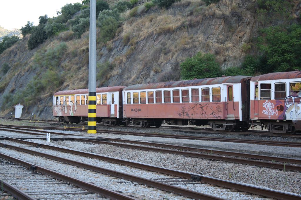

Quelqu'un aurait-il une photo de ces voitures napolitaines à mettre sur le forum ?

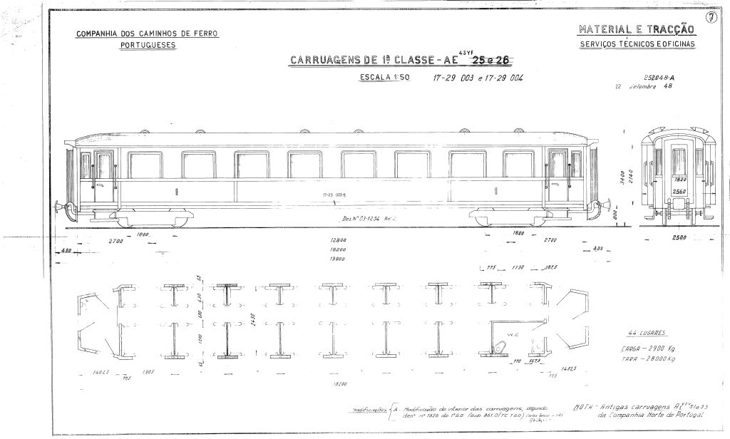

Et voici les plans d'origine : depuis, toutes sauf deux avaient été modernisées.
L'une des deux non modernisées est dans un musée au nord est de Porto : c'était la voiture de tournée du dictateur Salazar.
J'apporterai tout mon soutien si l'un d'entre vous envisage un avenir à ces matériels, que j'ai été voir souvent.
