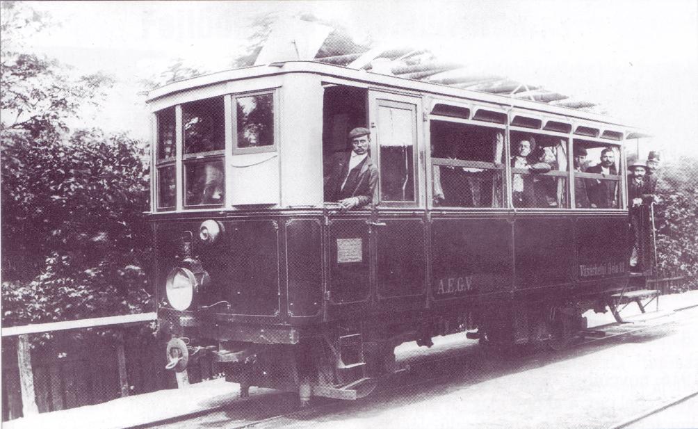

Trouvé à partir de la première photo trouvée sur google en tapant "narrow gauge steam railcar", qui m'a envoyée je ne sais plus où, où j'ai trouvé "aegv_gőzmotorkocsi -ganz de dion" , que j'ai introduit dans la recherche google. J'ai dû faire des copies d'écran.
Tiens, en faisant joujou avec les photos proposées par Google, je suis tombé sur le site : http://www.wikiwand.com/hu/Alf%C3%B6ldi_Kisvas%C3%BAt, où j'ai trouvé cette automotrice, à benzin, mais sympathique quand même.

Elle me rappelle l'automotrice à essence Renault KA de 1922 qui circula jusqu'en 1940 sur la ligne Argent-La Guerche de la SE du Cher.

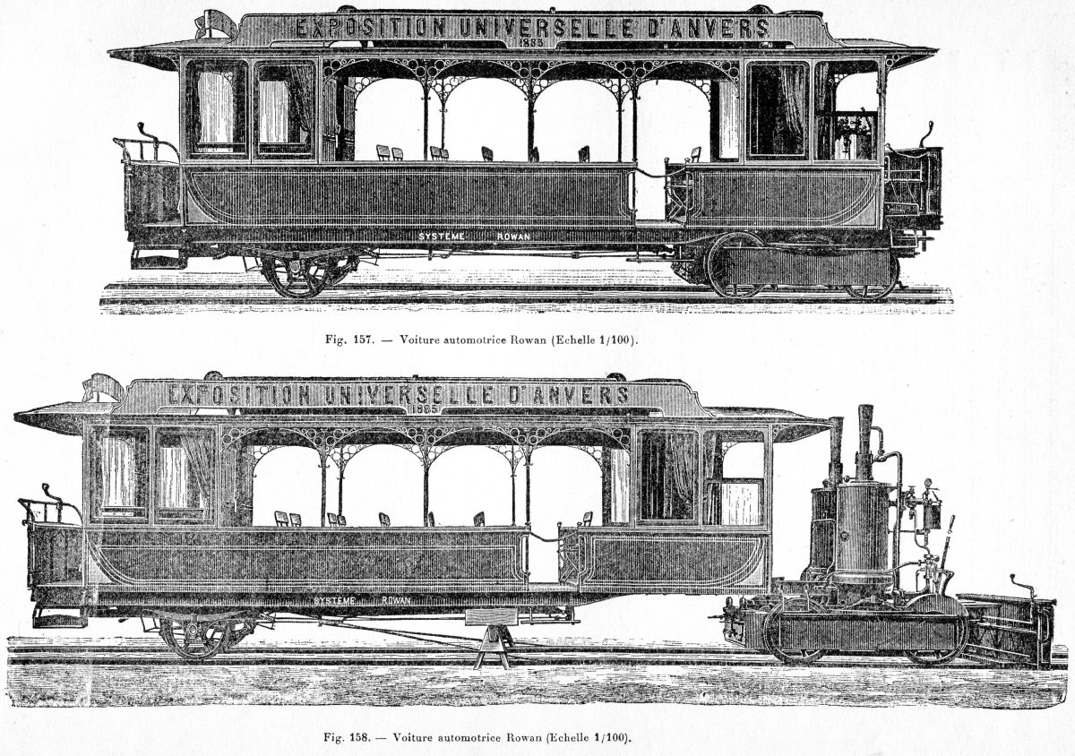

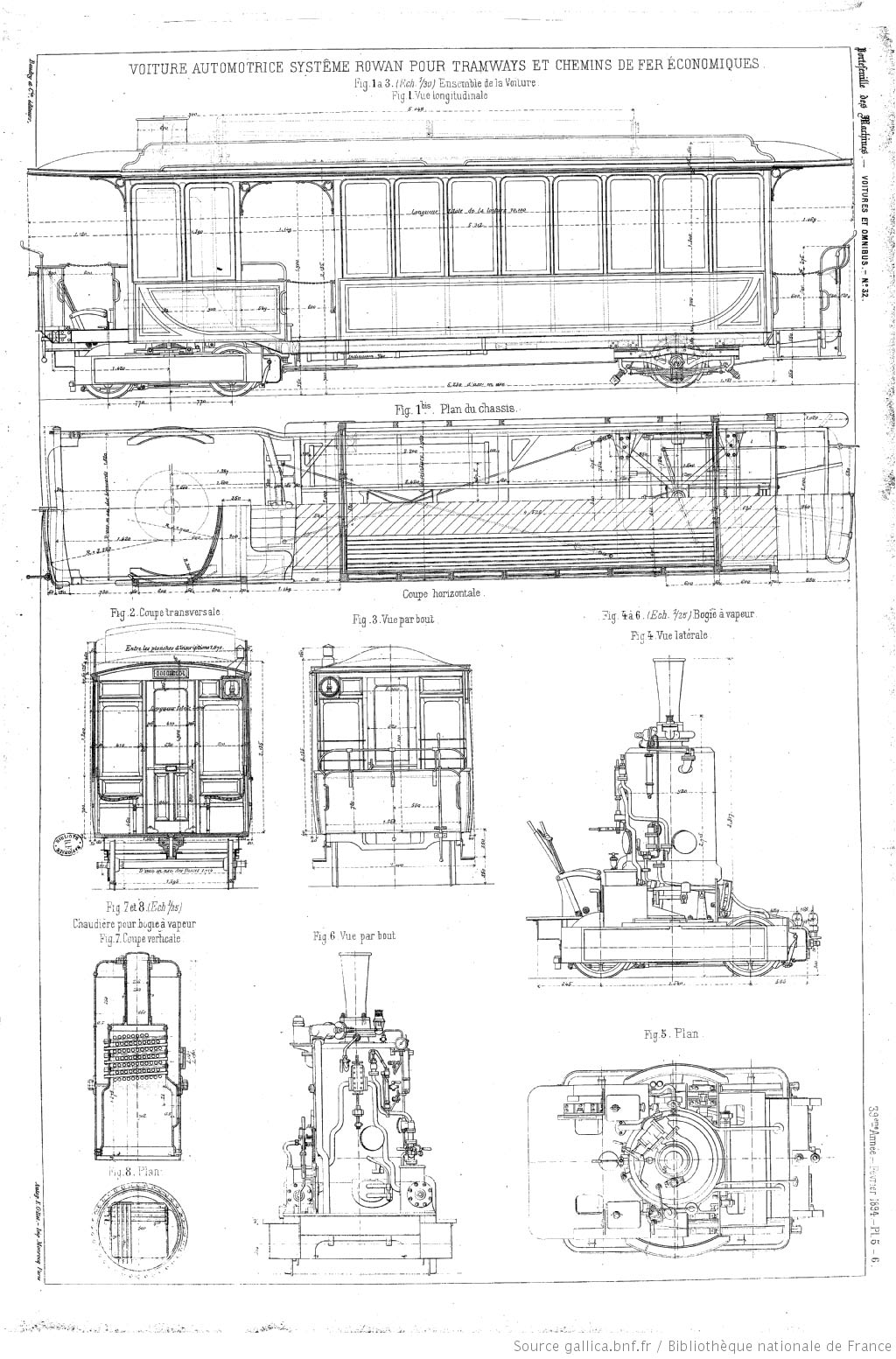

Les plans presque complets de l'automotrice Rowan :
source portefeuille des machines -Gallica
Cyril
Messages: 3741

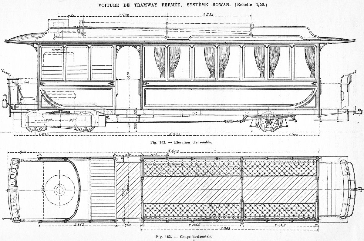

Messagepar Ramon Soupalognon » 14 02 2018 à 14:48
Une autre version de Rowan, c'est de la voie normale, désolé :oups2:
Ces deux extraits proviennent quand même d'un livre principalement dédié à la voie métrique : " Traité des Chemins de Fer d'Intérêt local " de G. Humbert, édition de 1896. Dix pages du livre concernent Rowan.
Ramon

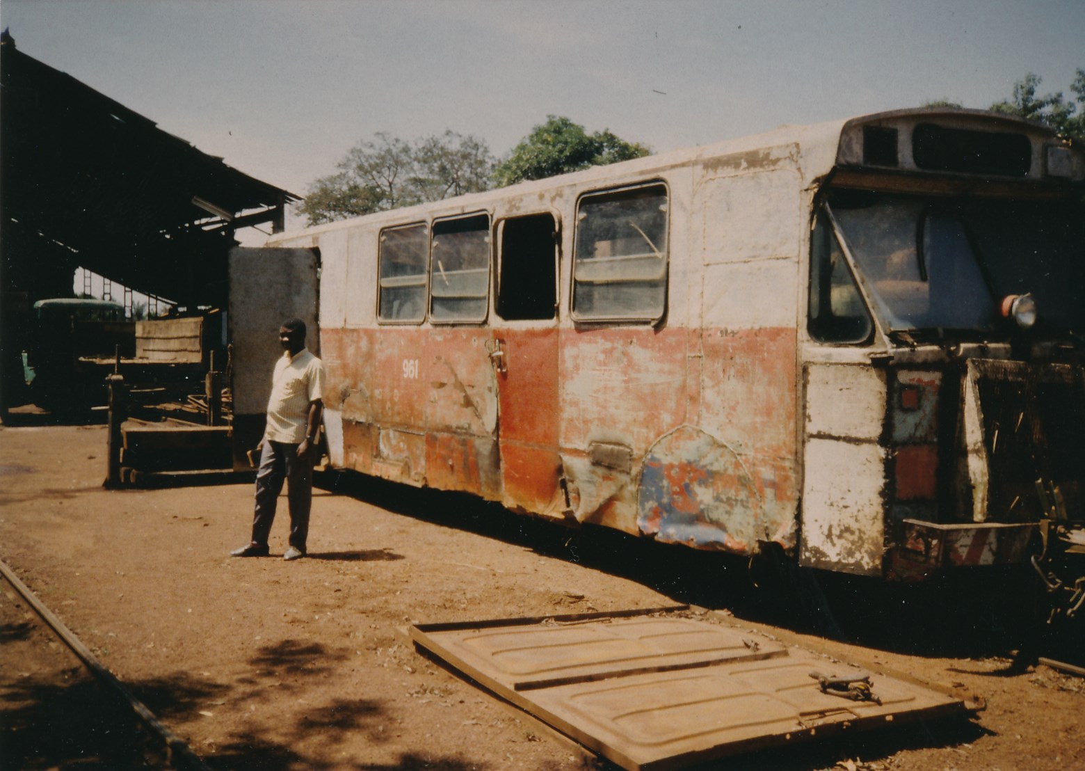

ViciCongo - Isiro - 1991 - Document personnel

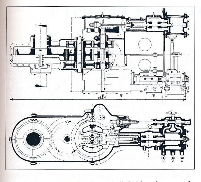

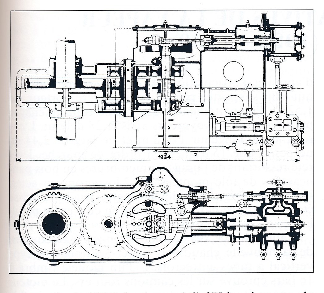

Pour me faire pardonner ce HS, diagramme des moteurs à vapeur DeDion montés sur les automotrices Hongroises présentées ci-dessus.
Remarquer sur la vue supérieure, les deux rapports d'engrenage, avec enclenchement par crabot.
Utilisation suivant le profil de la ligne ?
Avec ou sans remorque ?
Il y avait également la possibilité de "roue-libre". :D3
(Autorails de France - Tome 1)

Messagepar 3DMetrique » 14 02 2018 à 20:54

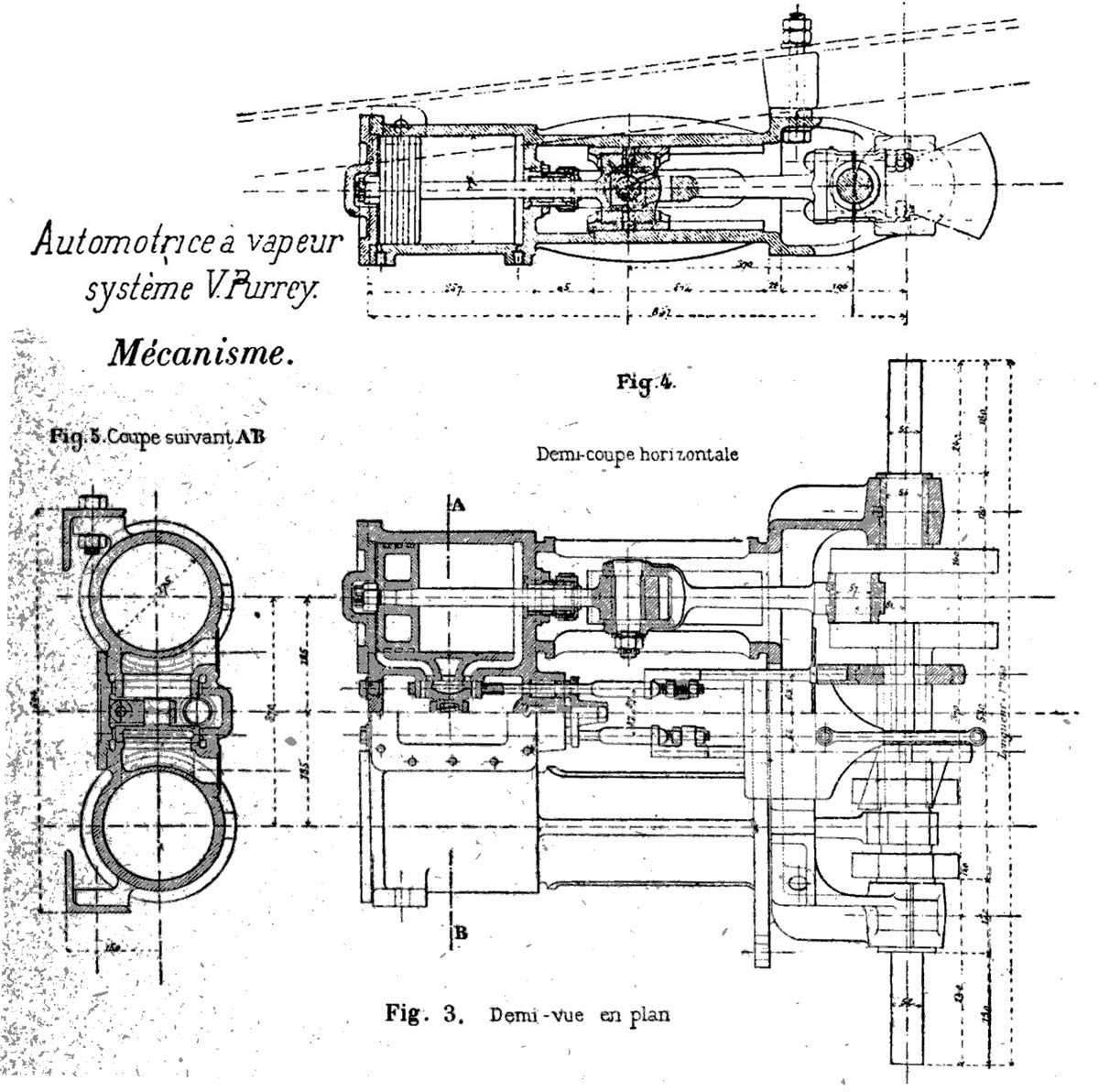

Je vois assez mal l'utilité d'une boîte de vitesse sur un moteur à vapeur qui à une distribution ajustable avec le réglage de marche ? Quoique en voyant le dessin du moteur Purrey beaucoup plus simple je me pose la question sur la marche. Il devait y avoir au moins un inverseur de marche car avec la transmission par chaîne directe, pas d'inversion possible.

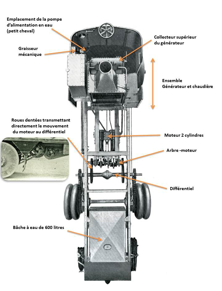

Je vous invite à aller sur ce remarquable site traitant de la traction à vapeur sur les trams et trains urbains, magnifique je vous dis :
https://www.gscalecentral.net/threads/steam-trams-is-there-much-interest-for-them-on-here.310241/print
d'où est extrait l'image suivante :
bzh44

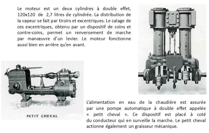

Messagepar Ramon Soupalognon » 14 02 2018 à 22:20
3DMetrique a écrit:Je vois assez mal l'utilité d'une boîte de vitesse sur un moteur à vapeur qui à une distribution ajustable avec le réglage de marche ? Quoique en voyant le dessin du moteur Purrey beaucoup plus simple je me pose la question sur la marche. Il devait y avoir au moins un inverseur de marche car avec la transmission par chaîne directe, pas d'inversion possible.
Le changement de marche sur le moteur Purrey est expliqué ici, sur le site du CNUM, en bas de la page 308 :
http://cnum.cnam.fr/CGI/fpage.cgi?8DE24 ... /0015/0710

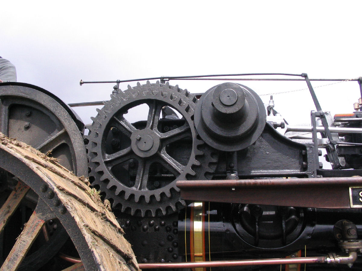

Pour la boîte de vitesse sur un moteur à vapeur, çà sert à faire varier (voire à doubler) la puissance (le changement de marche s'effectue généralement à l'arrêt), comme sur les locomotives électriques avec les rapports "marchandise" ou "voyageurs", l'ajustement de la distribution sert surtout à économiser de la vapeur.
Exemple sur une locomotive routière :
Villiers-Saint-Georges, août 2004.

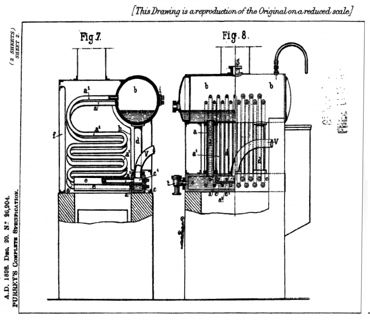

Messagepar Tyrphon » 15 02 2018 à 00:12

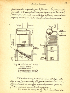

Ces détails me font penser que je n'ai pas publié ce que j'ai glané sur les chaudières et moteurs Purrey.
Origine Fondation Berliet : https://www.fondationberliet.org/ressou ... -bordeaux/
Un schéma (un peu petit) tiré d'un fil semblable (mais moins fructueux) chez LR.
purrey géné 2.jpg (124.63 Kio) Vu 5766 fois
Messages: 8339
Re: Automotrices à vapeur

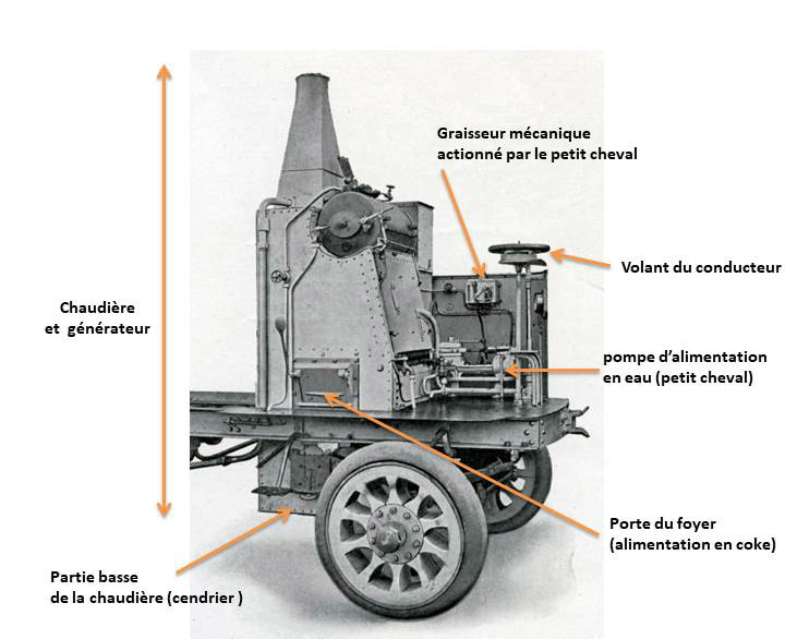

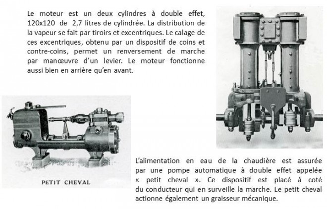

Messagepar bzh44 » 15 02 2018 à 09:21
La même chose en plus gros pour les myopes ;)

Messagepar 130T » 15 02 2018 à 09:49
On peut noter que " le petit cheval " ne désigne pas tout à fait le même mécanisme en camion qu 'en locomotive à vapeur .
130T
Messages: 1663
Localisation: Le Crotoy
Messagepar bzh44 » 15 02 2018 à 14:15
Oui mais dans les 2 cas il pompe ! :D
bzh44
