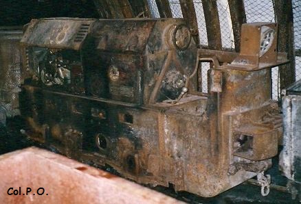

Messagepar pernowel » 29 06 2017 à 11:22
Une loco "diesel" dit un article du Mineur de la Loire relatant le percement du TB St Mairie entre les pts Flottard et Charles.
Elle appartenait au groupe Ricamarie car le TB fut creusé depuis Flottard (sur voie de 600)
"Diesel": Est-ce une Berry ou pas?
Si oui, quel modèle?

Vraisemblablement un BERRY 4735

J'avais déjà déjà cherché sur cette machine car je possédais la même photo mais avec une rubrique citant les... HBL, ce que j'avais pris pour les Houillères de Lorraine au lieu de Loire ! Sauf que ce locotracteur n'a jamais circulé en Moselle sous cette forme. Je pouvais toujours creuser longtemps... :F9
Merci à pernowel de relancer cela car s'il s'agit bien d'un Berry 4735 dont la cabine a été fortement "bidouillée", des éléments propres à cette marque sont indiscutables.

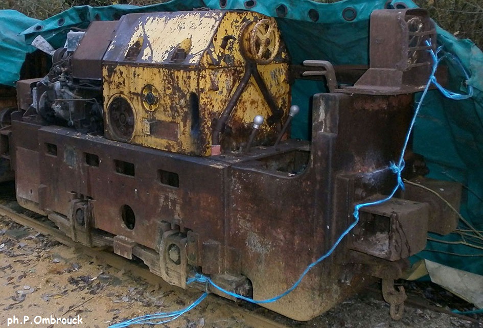

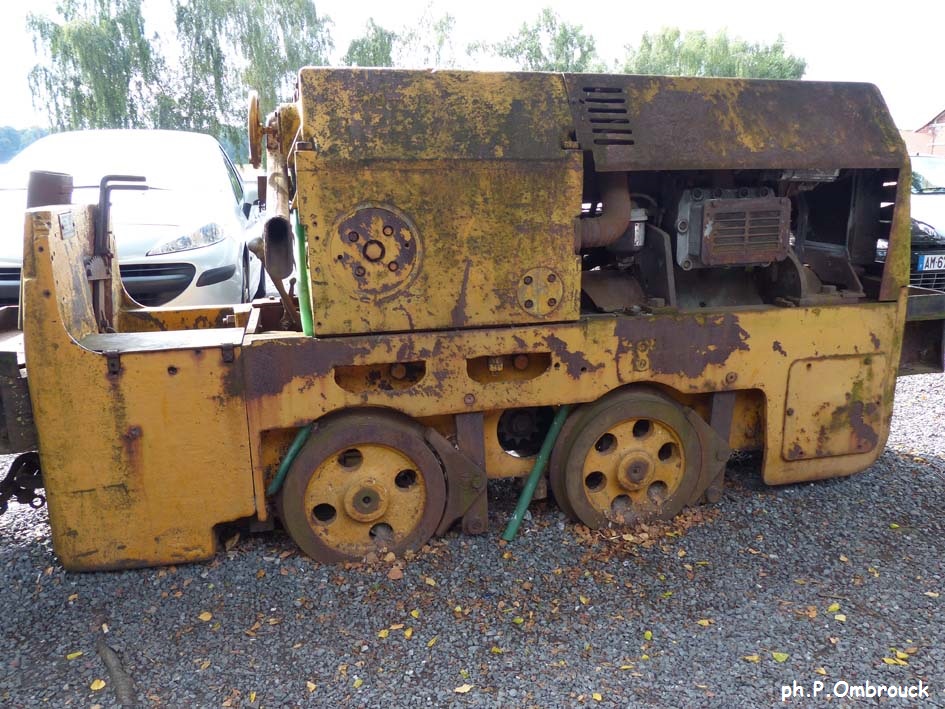

Voici 2 jumeaux du locotracteur Berry qui occupe pernowel. Provenant du même secteur minier, le premier est resté dans la Loire au musée de la Mine Bruneaux à Firminy, alors que le second a été immobilisé chez Patry avant de se retrouver au Train de Sémur-en-Vallon (72).
J'en ai "déniché" 2 autres de même provenance mais ayant ensuite été affectés à la mine du Villaret près de La Mure : l'un est au musée de la Mine à La Motte d'Aveillans (38), et le second a servi aux Tourbières de l'Herretang (38), puis est passé en Ardèche avant d'arriver à Bon Repos (22).

Sur la photo que j'ai posté, à quoi sert l'espèce d'arceau qui passe sur le bloc moteur? Un gabarit pour vérifier la hauteur de la galerie?

Berry a dû sortir ses premiers locos équipés antigrisou en 1933 (la plupart pour le Pas-de-Calais).
Les 4735 de la Loire dateraient du milieu des années 50. Il y en avait une vingtaine, dont certains du type renforcé sur les flancs pour un meilleur lestage. Prévus au départ en voie de 500, ils passèrent ensuite à 600.
L'arceau devait être un gabarit d'encombrement supérieur car tous les locos que j'ai retrouvés issus de la Loire n'avaient plus leur cabine (5 4735 renforcés, 1 4735 standard, 2 C 3755 K3)

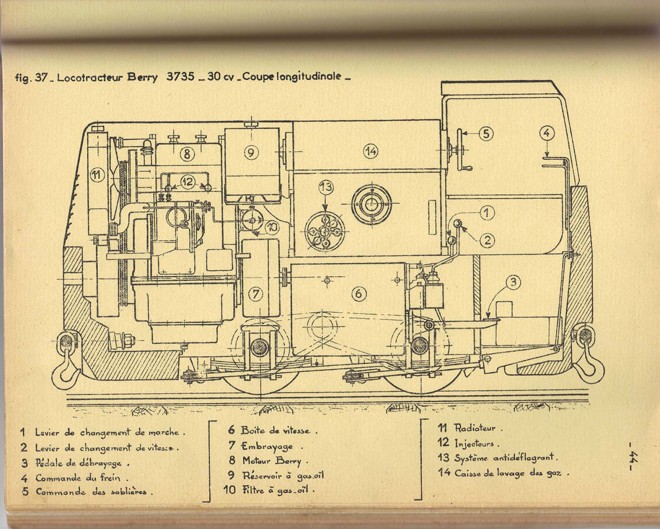

Je n'ai qu'un schéma de 3735 à châssis entre les roues, le 4735 ayant ses roues à l'intérieur. Mais tout les reste est semblable, sauf tampons et éclairage.

- peux-tu mettre des photos de 3735 pour voir à quoi ça ressemble réellement pour pouvoir les comparer au 4735?
Visiblement, la construction est modulaire avec un corps central pour le train roulant, deux corps d'extrémité avec l'assise commune et une spécificité pour soit compartiment moteur soit poste de conduite, le tout boulonné:
Comment sont gérés châssis intérieurs et châssis extérieurs? Ce corps central est mécano-soudé?

C'était bien en mécano-soudé. Le châssis extérieur aux roues était conçu pour voie jusqu'à 600. Celui intérieur permettait les écartements de 570 à 800. Ce dernier nécessitait une jupe latérale en tôle amovible (Lorraine, Blanzy etc...).
