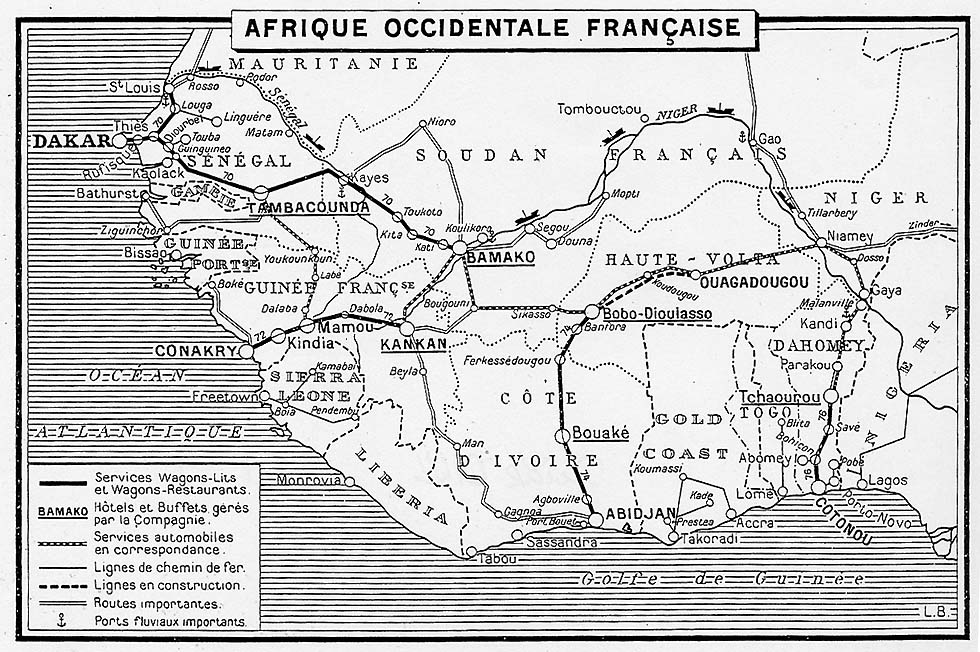

- Plantons le décor avec une carte de géographie.

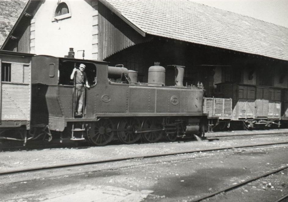

Messagepar Didierd » 18 04 2017 à 14:04
Une 230T semblable à celles de Provence.
source Delcampe

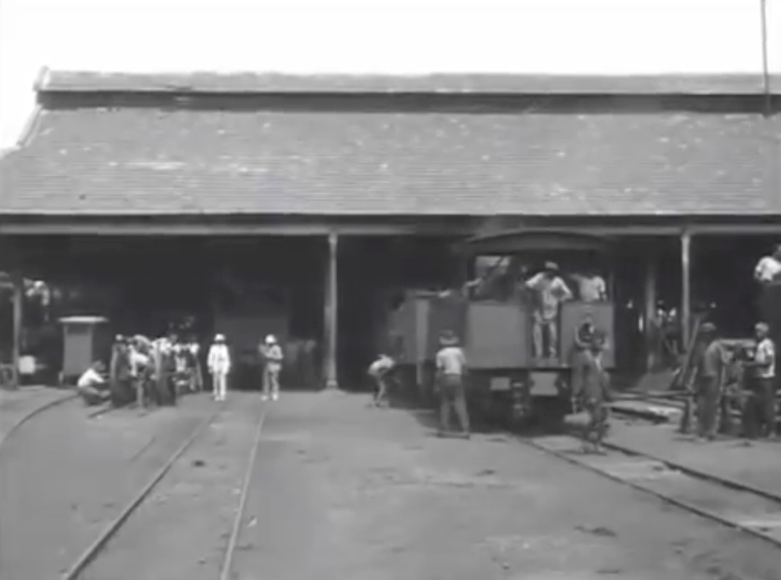

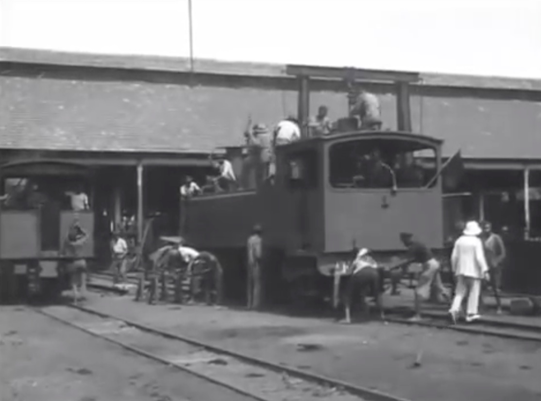

Promenade au dépôt de la Compagnie Française de Chemins de Fer au Dahomey, à Cotonou.
Plantons le décor.
L'oeil du ferroviphile est immédiatement attiré par les grosses 230T. Immanquablement, elles rappellent les machines du RB, ou, Dominique avait raison, les 230T du Sud-France (photo ci-dessous).
Les 230T du dépôt de Cotonou sont un type de locomotive, de 32t, développé par Cail.
Les réseaux coloniaux, dés avant la première guerre mondiale, étaient devenus clients de la firme Cail (source liste Jarne). Un profil de voie parfois difficile, des trains de marchandises chargés, assurant la connection entre l'intérieur du pays, ses ressources et les villes portuaires, interfaces de la métropole, néccessita la construction de machines toujours plus lourdes, toujours plus puissantes.
Deux des 230T, livrées à la Compagnie Française de Chemins de Fer au Dahomey, les n°404 et 405 furent sous-traitées par Corpet, à la recherche de nouveaux marchés. Ces deux 230T Corpet (N° usine 1827, 1828) furent commandées au mois de mars 1934 et livrées en avril 1935.

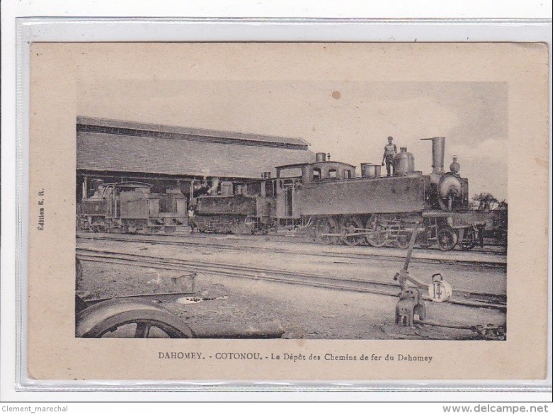

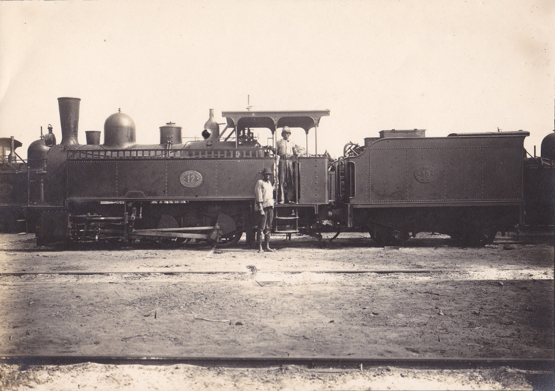

Le père Aupiais filme aussi une grosse 030.
Ces machines semblent très présentes sur le réseau.
Elle font de la figuration sur de nombreuses CPA.
Abri largement ouvert, cheminée-pare escarbille et un détail qui mérite l'attention : le portillon ouvert à l'arrière de la cabine.
Ces machines seraient-elles tenderisables, pour augmenter leur autonomie ?
Est-ce le même type que sur cette photo (précédemment postée par Beyer) ???
Donc la 030 n°12, attelée, l'avez-vous remarqué ?... Au tender n°13. Comme en France, le chauffeur et le mécano prennent fiérement la pose.
Mais sans aucune plaque de constructeur visible...
Quel lecteur pourra m'aider à identifier ces deux 030 ? Type ? Constructeur ?...

La forme du dôme et de la sablière me rappellent celle des Mallet POC.
Blanc-Misseron ? Tubize ?

YVES a écrit:Le père Aupiais filme aussi une grosse 030.
[ Image de la galerie ]
Merci.
:maitre: :maitre: :maitre:
PS : vous avez 5 minutes... Tapez "Compagnie Française de Chemins de Fer au Dahomey" sur votre moteur de recherche préféré.
Le Dahomey possédait 4 séries de 030-T:
La N°. 12/13 fait partie d'une série de 4 unités N°. 10-13, puis 27.201-204 de 30 tonnes avec tenders séparés construites par Franco-Belge N°. 1953-1956 en 1910 qui appartenait au C.F. Central.
La N°. 9 fait partie d'une série de 9 unités N°. 1-9 construites par ANF Blanc-Misseron N°. 283-288/1902 et 341-343/1908 (Tubize 1318-1323 et 1579-1581), également pour le C.F: Central.
L'Est Dahoméen possédait également les N°. 1-4 de 12.5 tonnes construites par Corpet-Louvet (N°. 1056/1905, 1101/1906, 1116/1907 et 1364/1911).
Finalement, O&K fournit 6 030-T N°. 13.001-006 en 1930 (N°. 12141-12146).
