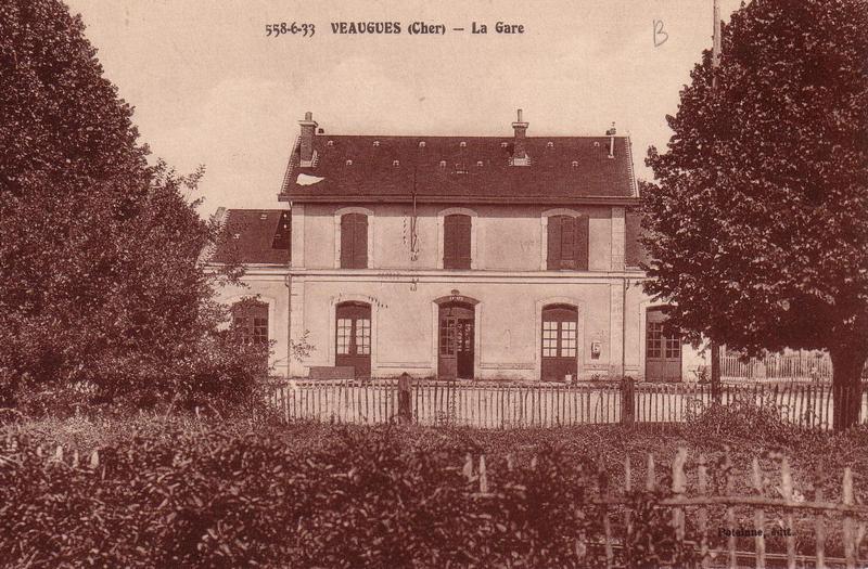

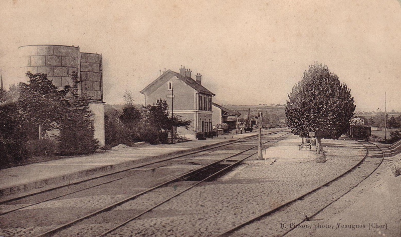

Les relations entre le P-O et la S-E devaient être bonnes, puisque dans les gares d'échanges, la S-E a pu "scouatter" en partie les installation du grand réseau.
Ici, le BV de Veaugues en 1905.
Ainsi, à Veaugues, on ajouté simplement au bâtiment P-O une aile de chaque côté (bureaux d'une part, salle d'attente de l'autre). Il n'existe à ma connaissance pas de photos de la halle à marchandises de Veaugues, mais la voie extérieure de la halle avait été mise à 4 files de rails, permettant aux wagons métriques d'y être traités. Restait évidemment le problème de la hauteur de plancher, qu'on devait je suppose résoudre avec une rampe amovible.

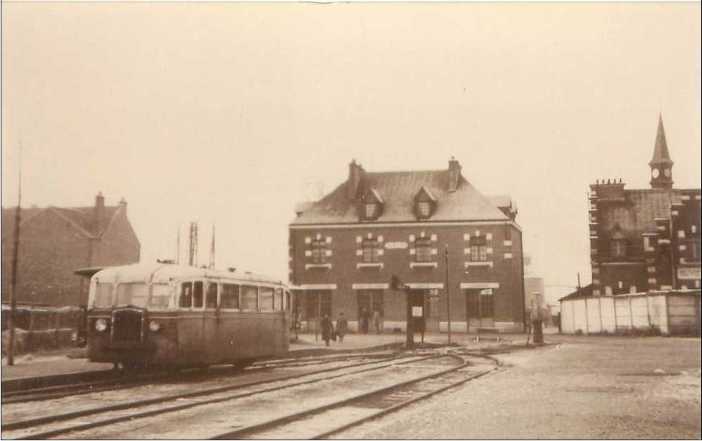

Les relations entre La SE et la Compagnie du Nord étaient très étroites. Les ateliers Nord de La Chapelle ont construit une partie des 031 de la Somme.

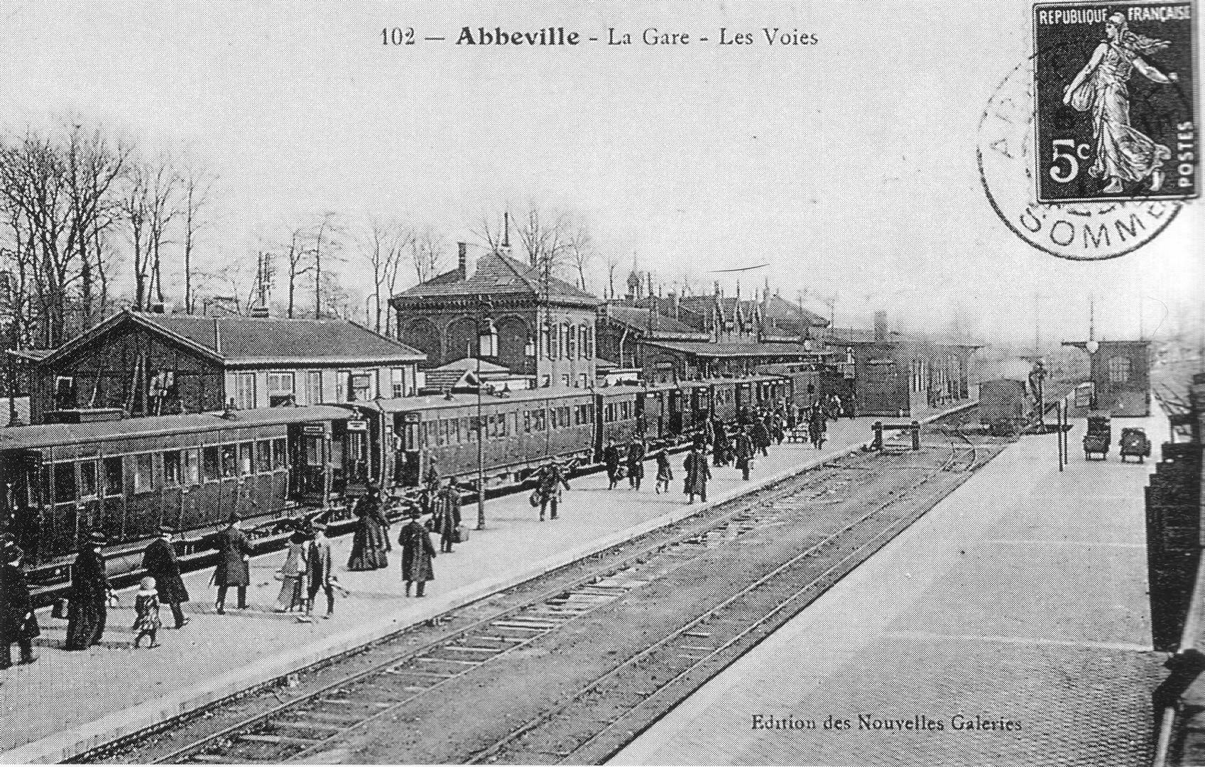

Contrairement à ce qui se passait dans d'autres départements où les chemins de fer secondaires étaient relégués sur la place de la gare, voire plus loin, le Nord accueillait la voie métrique au milieu de ses installations pour assurer des correspondances de qualité.
Par exemple, à Abbeville, le terminus de la ligne SE de Dompierre sur Authie était situé à l'emplacement des actuelles voies TER alors que les voies normales pour Le Tréport ou St Pol sur Ternoise étaient reléguées au-delà, donc plus loin du BV.
Le service était assuré par les employés du grand réseau et la SE (plus tard la CFTA puis le CFBS à Noyelles) payait une redevance pour chaque passage de train.
Les autres gares de transfert VN/VM étaient équipées de façon semblable.

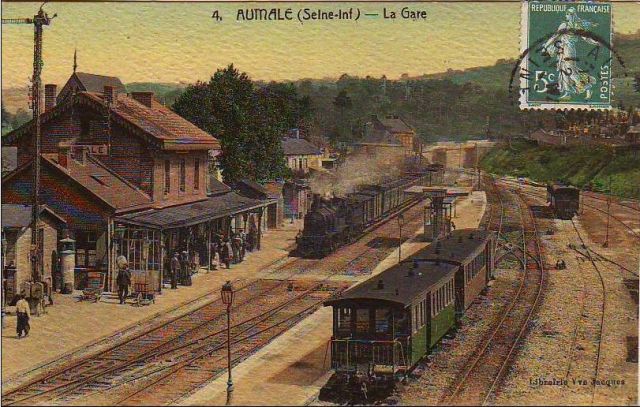

Aumale

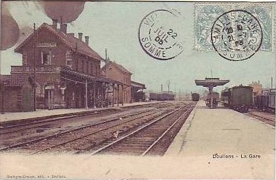

Doullens
Doullens BV Quai G. =- Cie Nord D. =- S.E. Somme.jpg (49.55 Kio) Vu 4238 fois

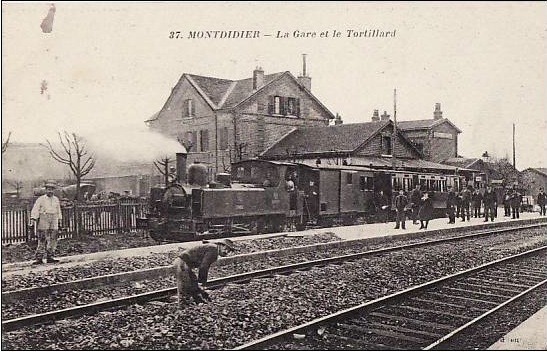

Montdidier
19-Montdidier Gare Tortillard 1.jpg (93.78 Kio) Vu 4238 fois

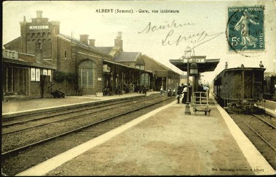

Albert avant 1914
Après la Grande Guerre, une gare indépendante fut construite à côté de la gare VN.
