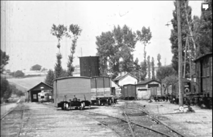

Superbe document de Jean Rousselot tourné en 1949 sur la ligne de Loches a Neuilly-le-Brignon (37) Indre et loire, qui nous avait été présenté par C.Menier de mémoire il y a quelques années :maitre:

J'ai remarqué un truc curieux, la très grande largeur des remorques messageries des CFD Indre et Loire dans ce film bien plus que celles du Vivarais qui pour certaines en provenaient :F9
déformation du film a cause d'un mauvais ratio de diffusion, pourtant les autres véhicules semblent corrects ?

Re: CFD de l'Indre et Loire
Messagepar monplaisir » 18 12 2016 à 13:21
curieux, en effet... :F9

Messagepar Saboul » 18 12 2016 à 13:59
Bonjour
Je ne pense pas qu'il y ait une déformation due a la prise de vue (argentique a l'époque) mais les CFD prenaient quelques libertés concernant le gabarit des véhicules.

Messagepar Didierd » 18 12 2016 à 15:23
Beyer-Garrat a écrit:déformation du film a cause d'un mauvais ratio de diffusion, pourtant les autres véhicules semblent corrects ?
Quand on compare par rapport aux bogies, cette remorque messagerie Indre et Loire semble effectivement plus large que celles du Vivarais. :B3
Messagepar Beyer-Garrat » 18 12 2016 à 15:54
Exact même la distance des canalisations de frein au bord de la remorque confirme cet embonpoint .Le Vivarais est a 2,20 m en gabarit il me semble , ici on ne doit pas être loin de 2,50 ou 2,60 m D9
Pour quelles raisons ? transport de bestiaux ? ou autres ? :F9

Messagepar Beyer-Garrat » 18 12 2016 à 23:53
Seul point que j'ai pu trouver en re-visualisant le film, c'est filmé en gare de Ligueil.

Messagepar YVES » 19 12 2016 à 14:50
Et par rapport au gabarit des Billard ?...

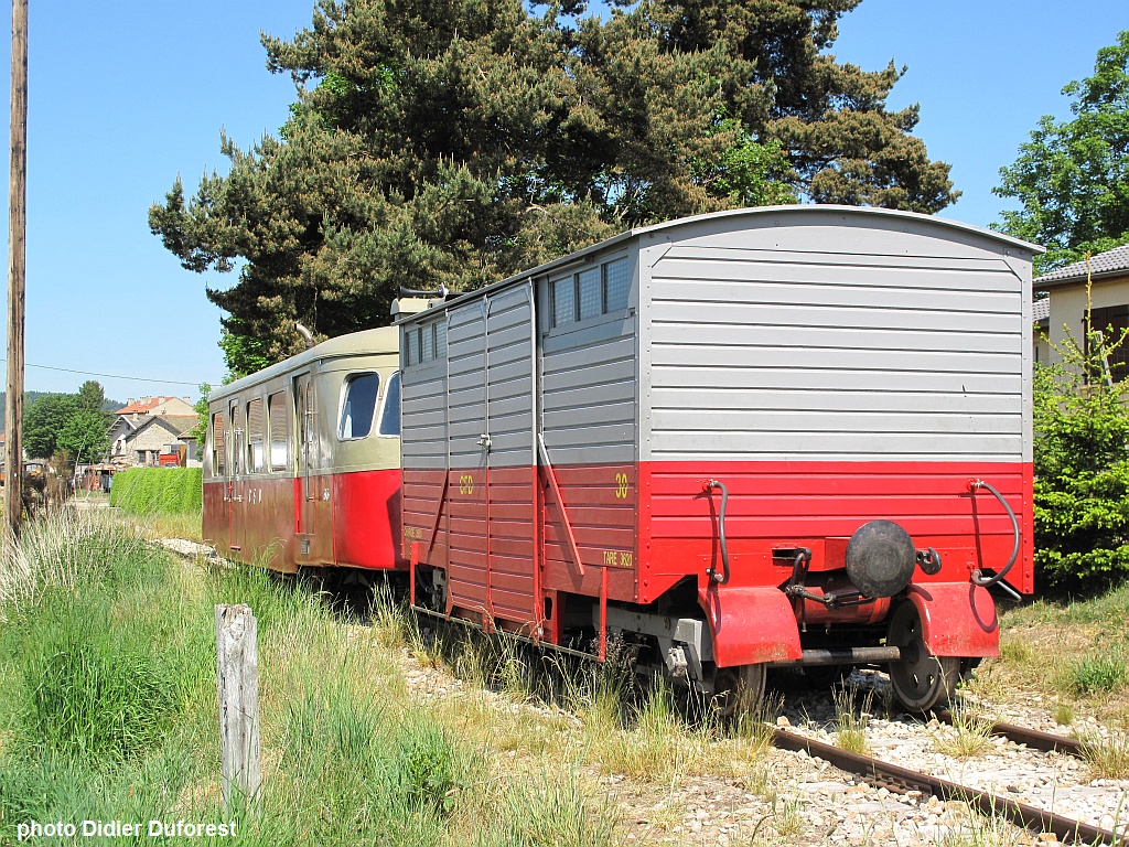

Messagepar 150Y17 » 19 12 2016 à 15:31
Un détail intéressant!!
Je n'ai jamais fait attention à cela, mais du coup je me rends compte qu'il y a aussi de différents bogies sous ces RM. Comparez les bogies de celle des VFV plus en haut avec ceux de la RM 10 du CFV (photo dans le fil suivant:
viewtopic.php?f=3&t=5723&start=45 )

Messagepar monplaisir » 19 12 2016 à 15:55
[[url][url=https://servimg.com/view/10070110/2096]Image[/url][/url]
Pour compléter ce qu'a ecrit 150Y17
Voila, sans doute, la RM de Ligueil, ici en 1980 la RM 10 à Ponte Leccia (CFC).
Et la voila derrière la draisine CFTA en 1983
[url][url=https://servimg.com/view/10070110/2097]Image[/url][/url]

Messagepar Didierd » 19 12 2016 à 16:06
La RM 10 de Corse semble être du "type large" également.
Didier.

Messagepar rms olympic » 19 12 2016 à 16:24
Parmi les trois remorques à messageries livrées aux CFD Indre et Loir, l'une d'elle était destinée au réseau Nord qui, lui, avait reçu tardivement deux autorails Billard à gabarit étroit aptes à la liaison direct vers Tours et emprunt d'une ligne suburbaine des tramways de Tours, d'où le gabarit de 2, 20 m pour au moins l'une d'elle ?
