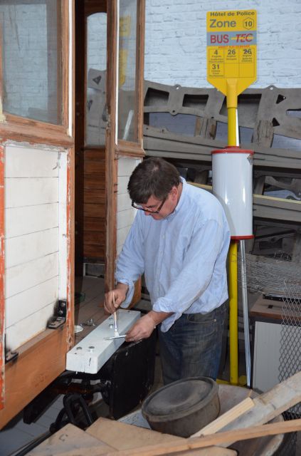

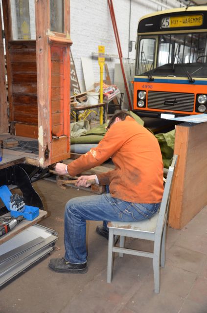

quelques illustration de la restauration de l'unique voiture "de Rechter" SNCV A.1584. Le travail des boiseries de caisse est terminé. Quelques fignolages dans les compartments. Les tôles seront placées cet hiver.
Mise en peinture des nouveaux bas de caisse.
En arrière-plan, la nouvelle porte ajourée, qui permet aux visiteurs du Musée de Liège d'observer le travail d'atelier en toute sécurité.
Le dernier ancrage de la caisse est placé !
Peinture des rivets du châssis.

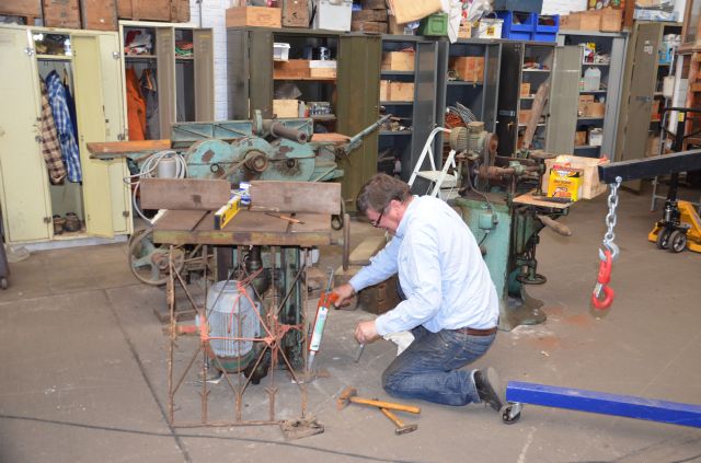

La toupie (photo), la mortaiseuse et les deux grandes foreuses sont fixées au sol (tige filetée + ancrage chimique).
En arrière-plan, nos vestiaires et armoires à outils, pièces et produits divers.
Fixation d'un blochet permettant le passage du receveur d'une remorque à l'autre.
