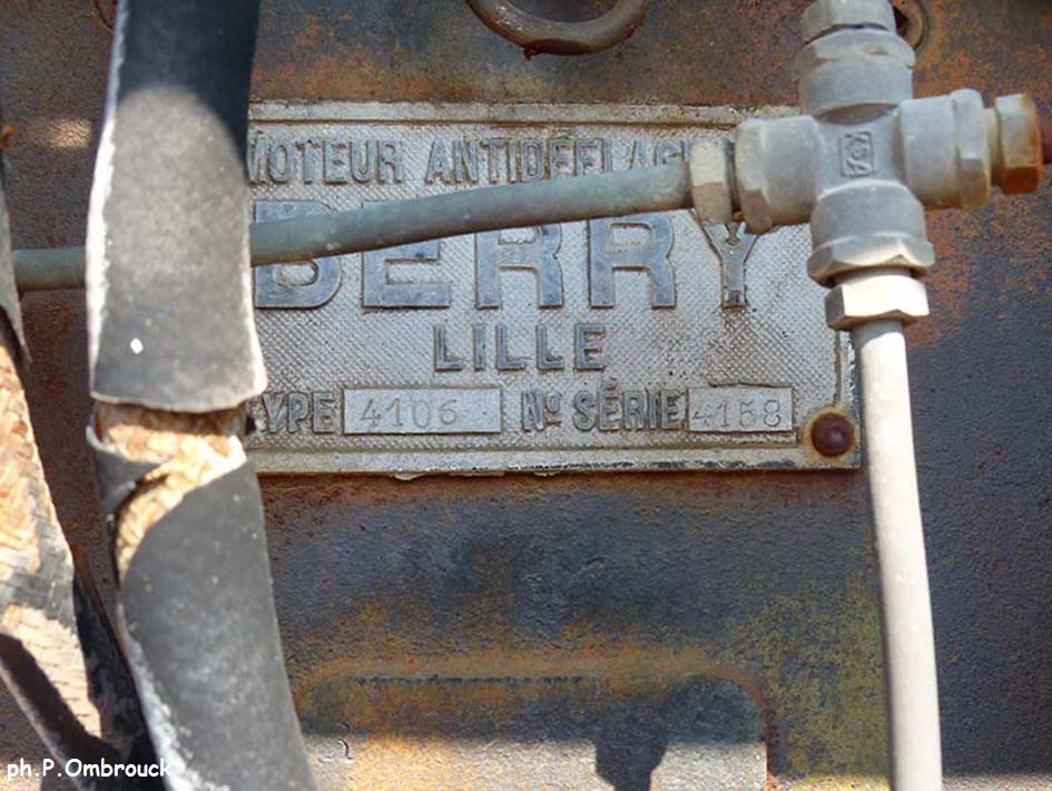

4201 n'est pas un numéro de locotracteur Berry mais plutôt de moteur Piquand PT4 et pourquoi pas celui qui équipe ou équipait le 768 parti à Bon Repos ? Je n'ai jamais pu obtenir une photo de la plaque de son moteur mais je suis prêt à parier qu'il s'agit de lui.
Au Musée de G.R. de Tourves, le C 3655 T4 n° 813 possède le moteur Piquand PT4 n° 4158, tandis que le 4755 T4 n° 504 (en voie de 590 provenance Cévennes-Rochebelle) a le moteur n° 4146.

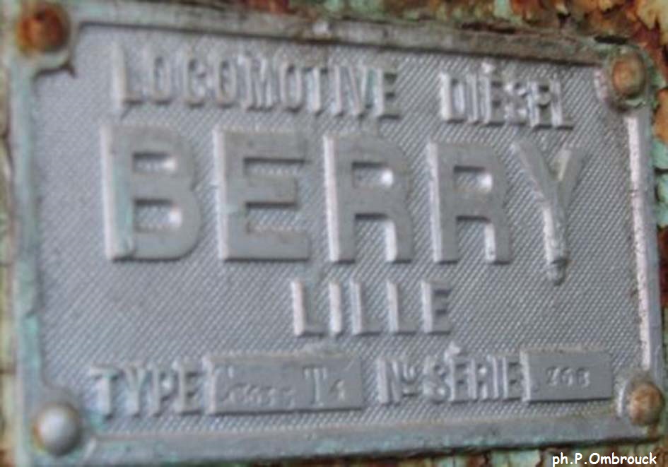

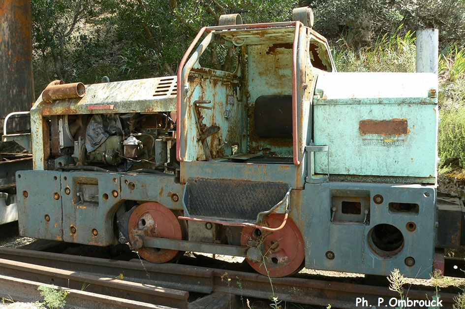

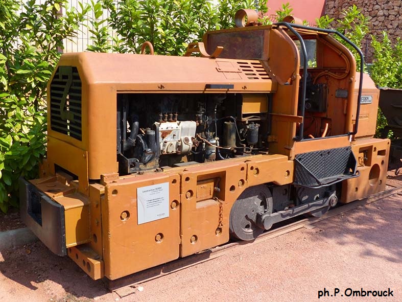

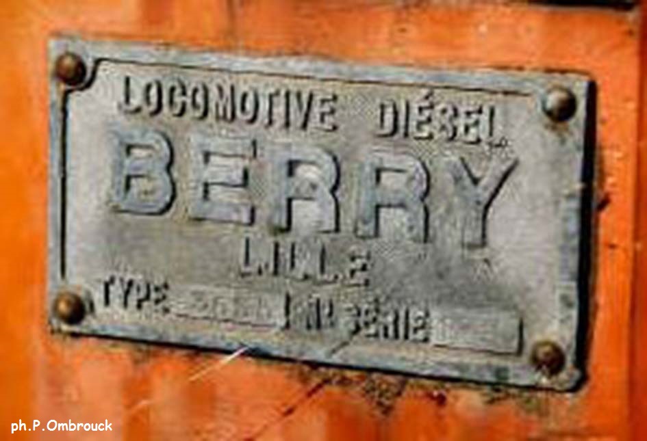

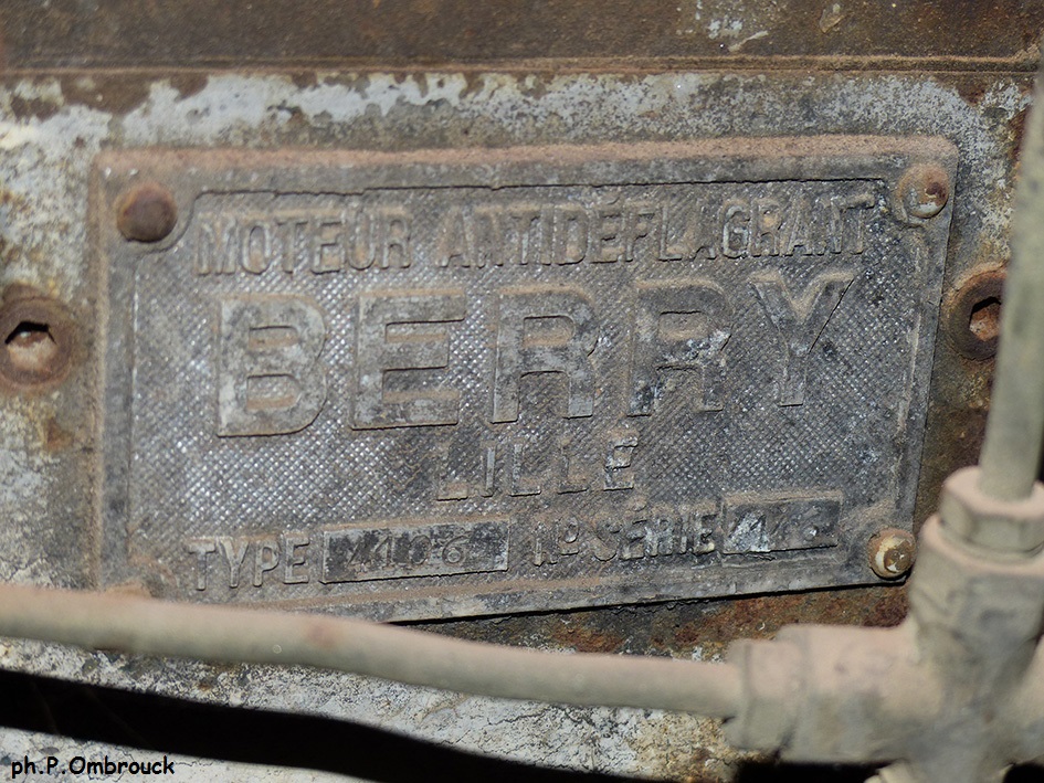

Messagepar pierre1942 » 28 05 2018 à 23:40
Voilà le Berry "bleu" n° 768 qui a croupi longtemps sur cette voie de 800 avant de rejoindre Bon Repos (où je lui souhaite de pouvoir revivre sur voie métrique) et le Berry "orange" n° 813 qui a vécu chez Pico (BdR) avant de revenir dans le Var où il est exposé à l'entrée du Musée de Tourves (déclaré 110 ch au lieu de 60, ce que j'ai signalé sans suite). Plaques de construction jointes.
Outre le désintérêt des pouvoirs (publique et politique) pour ce site, ses bénévoles prennent de l'âge et se découragent car il est la proie de vandales et de ferrailleurs alors qu'il possède des machines parfois uniques.
