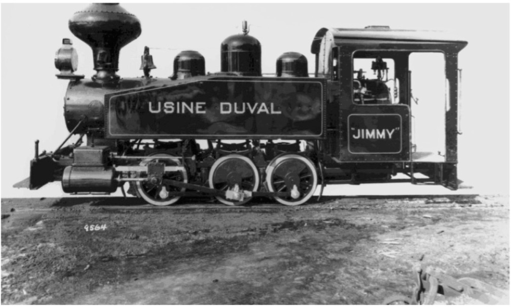

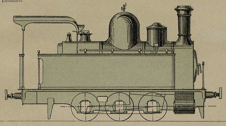

Pour vous mettre l’eau à la bouche, je vous joint quelques photos. On va voir qui reconnaît les modèles….
Loco N°1 :
Loco N°2 :

Apparemment sur le premier document c'est une 030T St Léonard et la deuxième loco une Vulcan... ;)

030T Saint Léonard - La cousine du Luxembourg.
Source : http://www.rail.lu/materiel/cfl310ve.html

Russell a écrit:Bonjour,
Bravo, c'est bien çà !

tkautzor a écrit:L’Usine Duval et son réseau ont été rachetés par l’Usine de Beauport en 1928, donc la loco Vulcan (dont je ne connaissait pas la photo) est antérieur à cette date.
Cette photo est tirée d'un catalogue du fabriquant Vulcan. On dirait une maquette tellement elle brille!

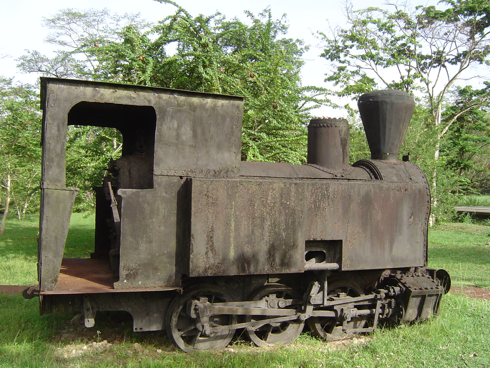

Par contre une Corpet-Louvet Guadeloupéene (ex-Darbousier) s'est retrouvée préservée en Martinique, à la Maison de la Canne des Trois-Ilets, voire
http://www.internationalsteam.co.uk/trains/martinique01.htm

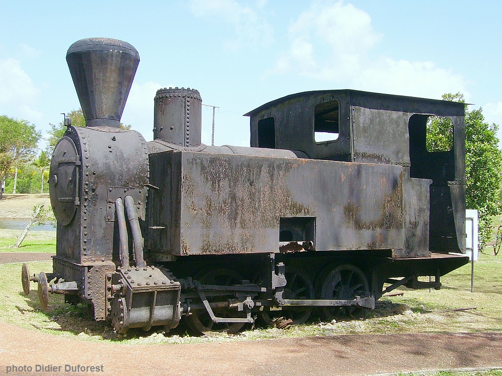

J'avais vu cette machine en 2010 :
Didier.

La Vulcan était surnommée "Jimmy" et c'était une Vulcan Iron Works 030, N° 3017, livrée en JAN 1920. Ecartement 1225mm
La photo que j'ai mise plus haut est extraite du catalogue commercial de Vulcan Iron Works, avec la mention "Six coupled Tank Locomotive shipped to Gaudeloupe, BWI". Donc faute à GAudeloupe et surtout à BWI car il fallait (et il faut toujours) dire FWI (French plutôt que British)
[url]http://www.internationalsteam.co.uk/trains/martinique01.htm
Bonjour à tous
ci dessous 2 photos prise en 2077 en Martinique de cette Corpet

Merci pour ce voyage dans le futur.
Donc on voit qu'en 2077, elle est encore en bon état...
