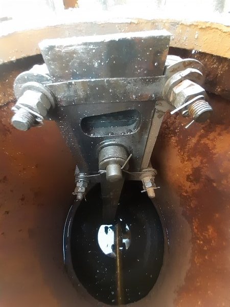

Petit complément sur les chantiers de mercredi dernier grâce à l'ami Marc-André qui m'a communiqué quelques unes de ses photos:
La révision du régulateur de la Bouillote (Decauville type Progrès 020 de 6T5) nos donne l'occasion de voir comment il est constitué : un tiroir glisse sur une glace, la forme en trapèze permet une admission progressive, le ressort situé en haut du tiroir permet juste son maintien à froid, car la vapeur le plaque contre la lumière lorsque la chaudière est en pression. Ce régulateur est très efficace mais a tendance à se durcir lorsque la pression est proche du timbre aussi faut-il qu'il soit impeccablement huilé grâce au graisseur situé sur le dôme.

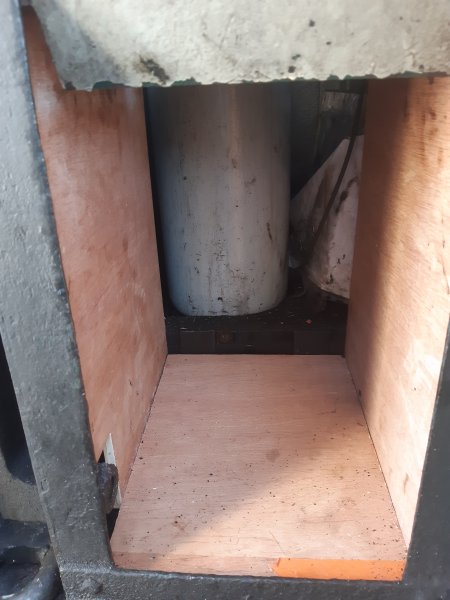

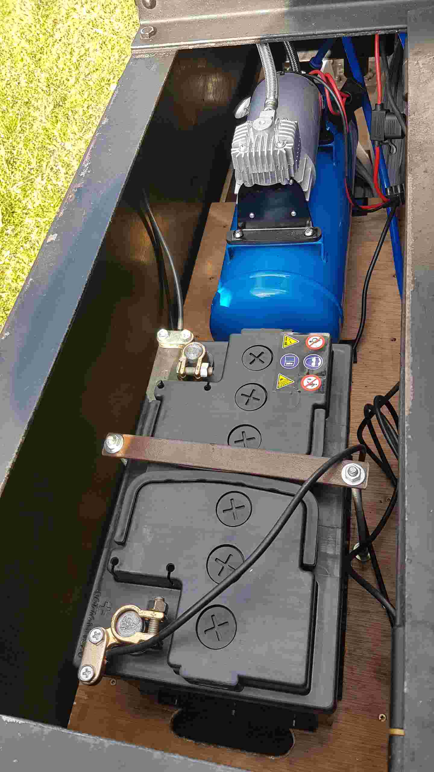

En prévision de l’installation d'un compresseur comme sur l'O&K n°19, Pierre a réalisé une étagère dans la soute à charbon côté mécanicien.

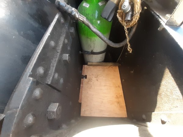

Au fond de la soute, la bouteille d'air assure actuellement le dé-freinage de rame. L'espace disponible dans la soute ne permettra cependant pas de loger le compresseur plus sa batterie sans devoir retirer la bouteille d'air, la transformation ne sera donc effectuée que lorsque les test sur l'O&K n°19 auront prouvé la validité du montage.

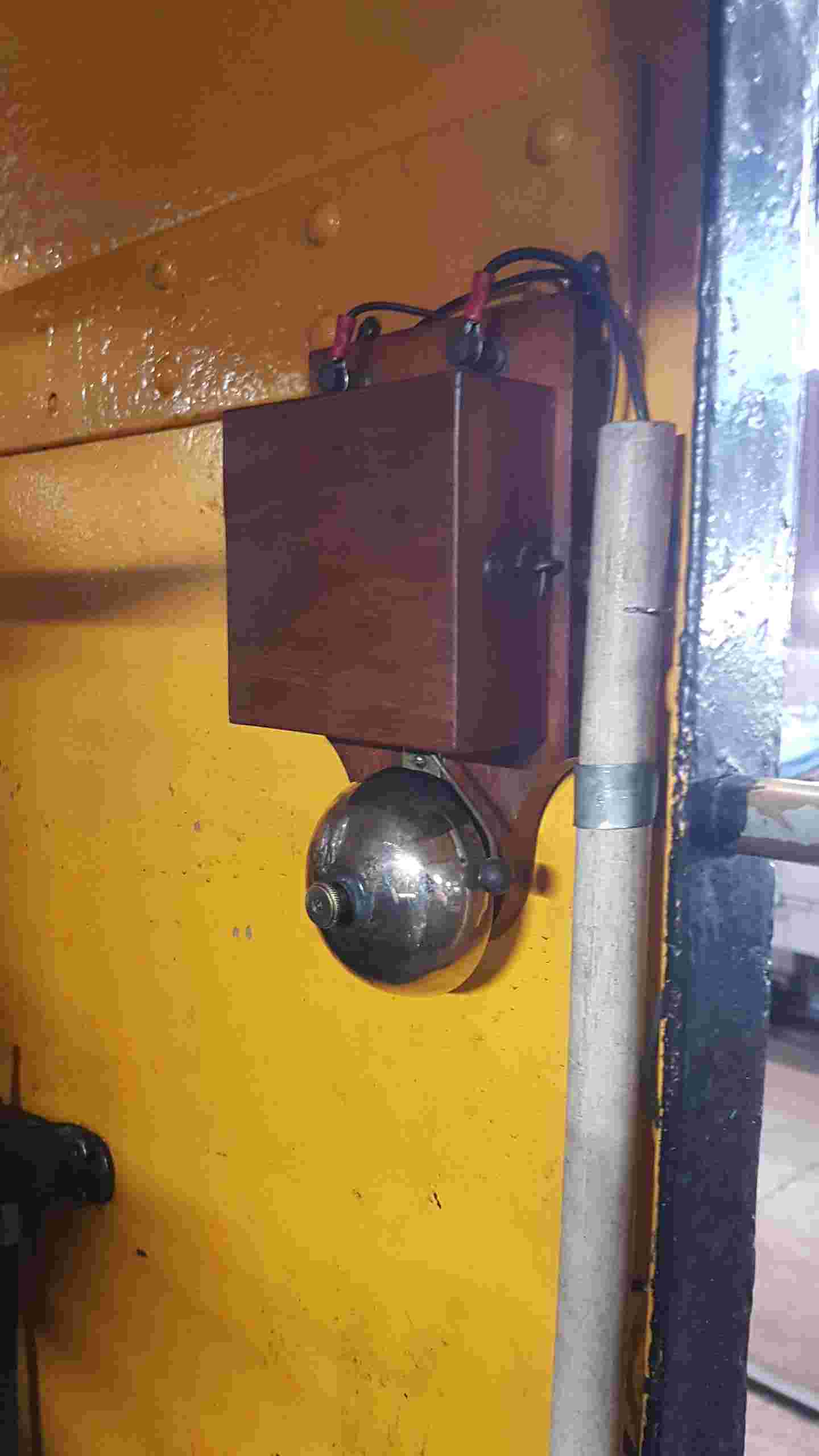

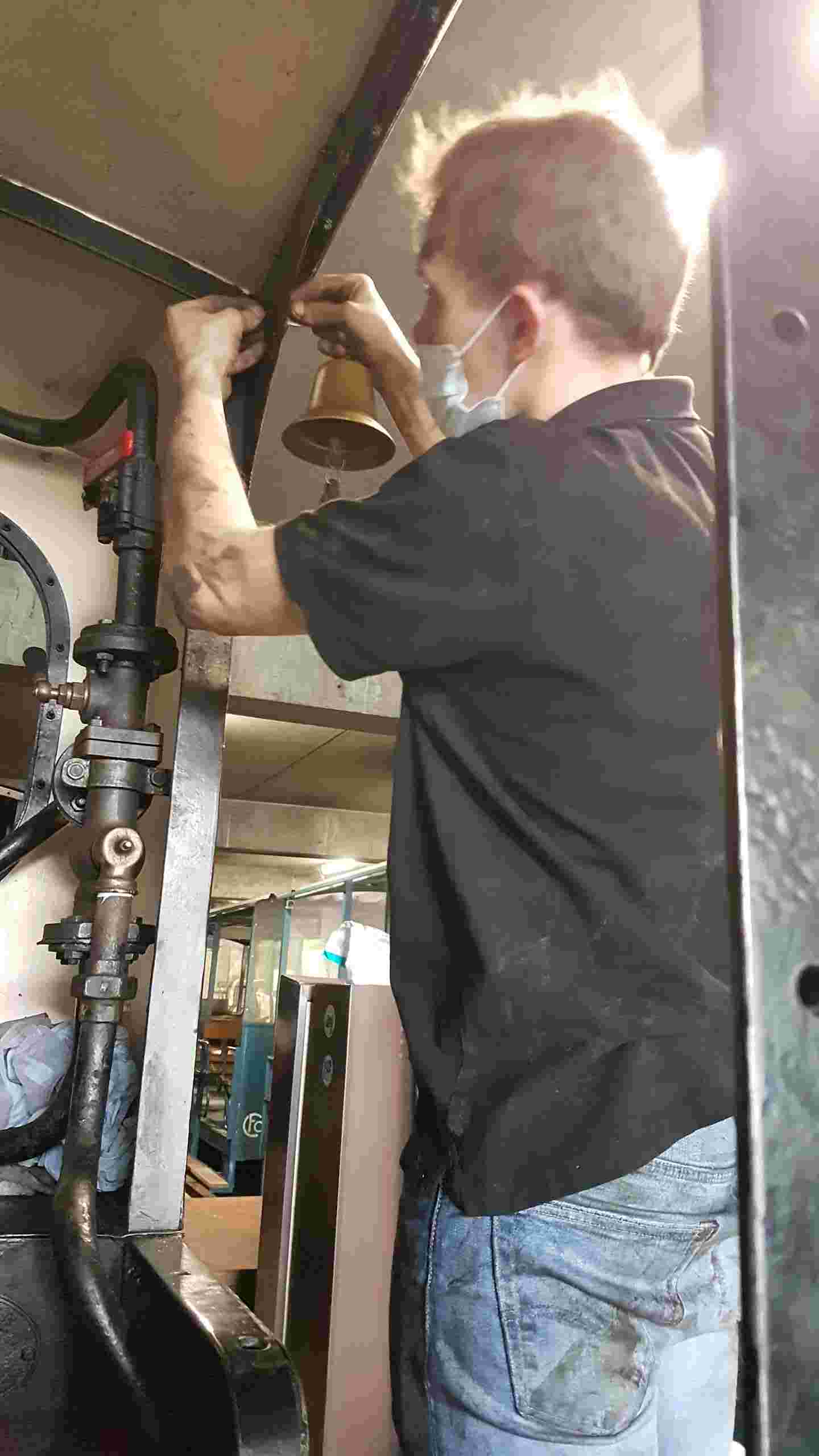

J'aime bien la sonnette ;)

Très belle sonnette trouvée sur un site d'enchères en ligne... si on sait se montrer patient, on peut y faire de bonnes affaires !

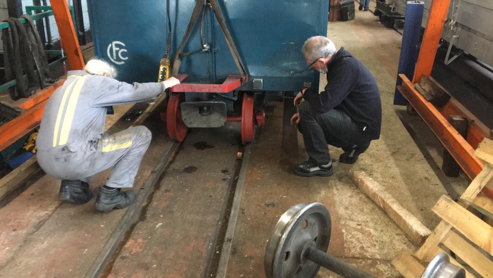

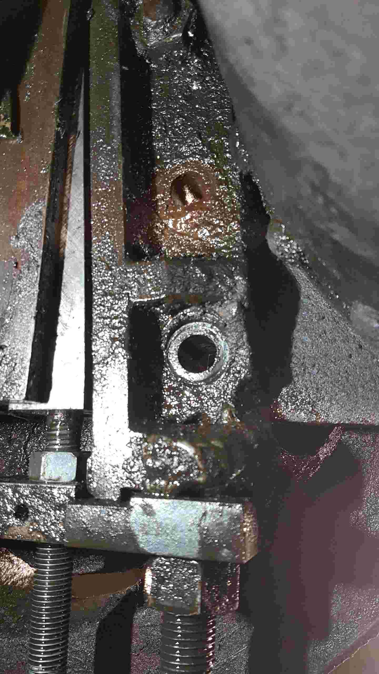

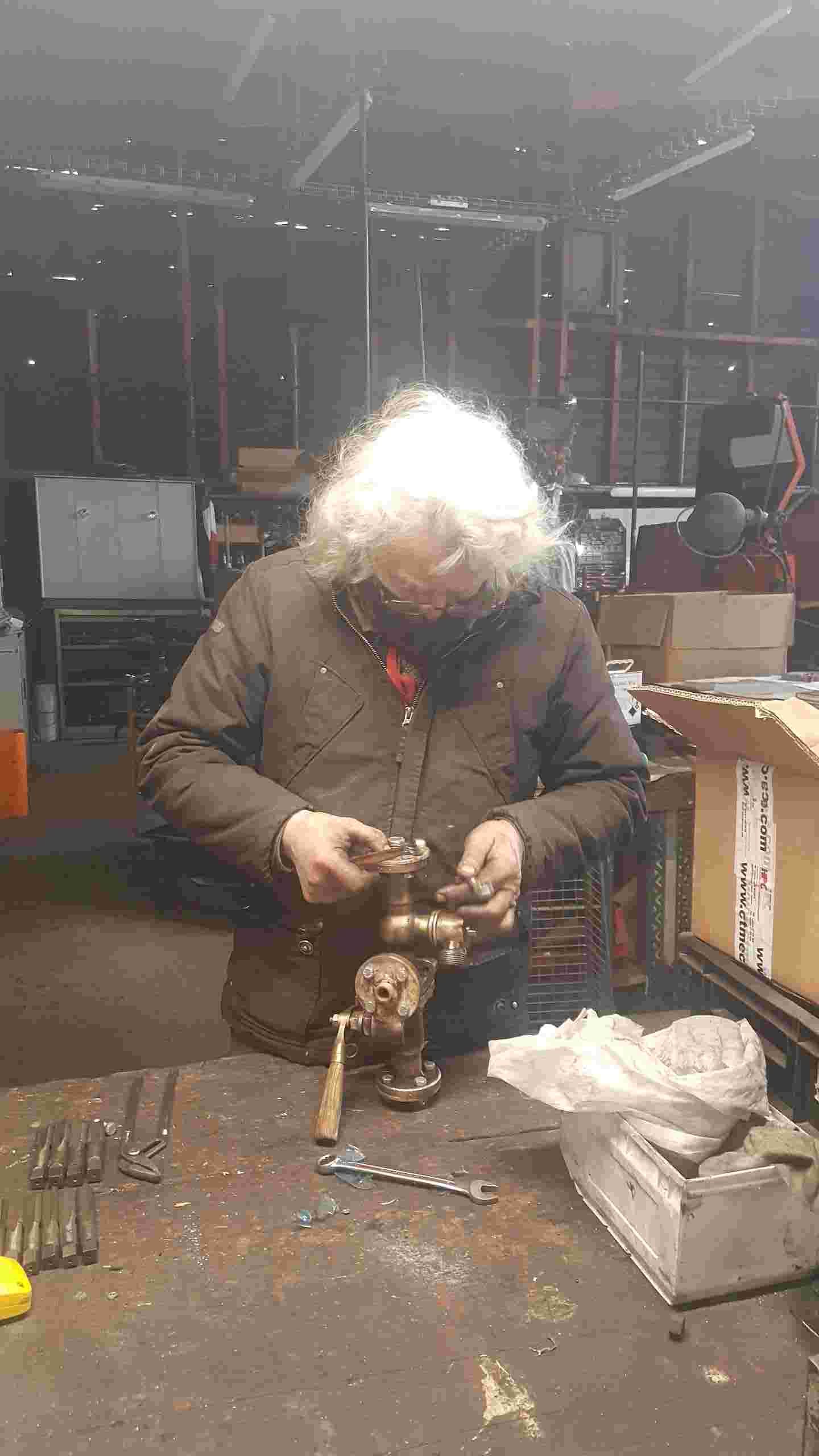

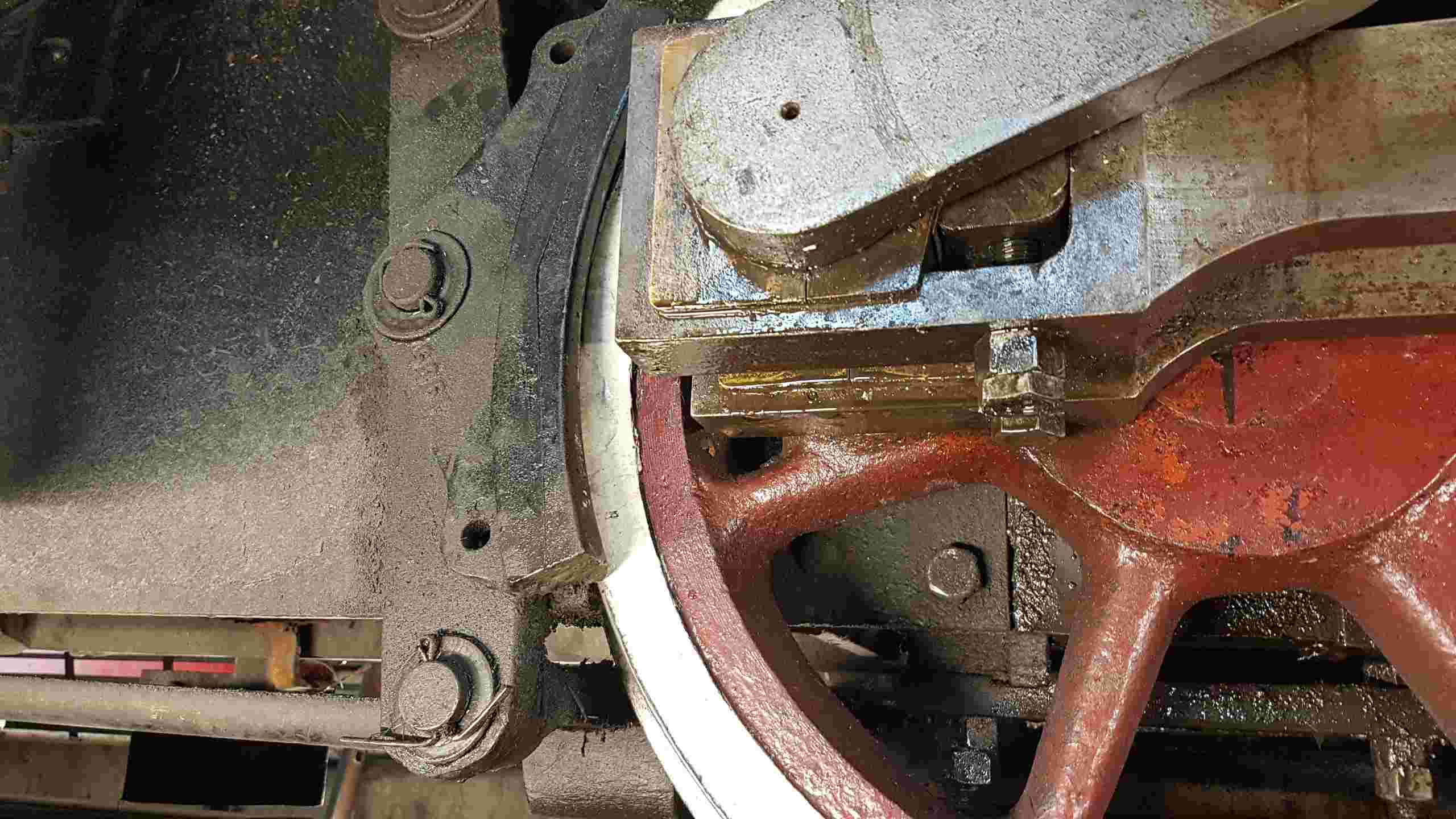

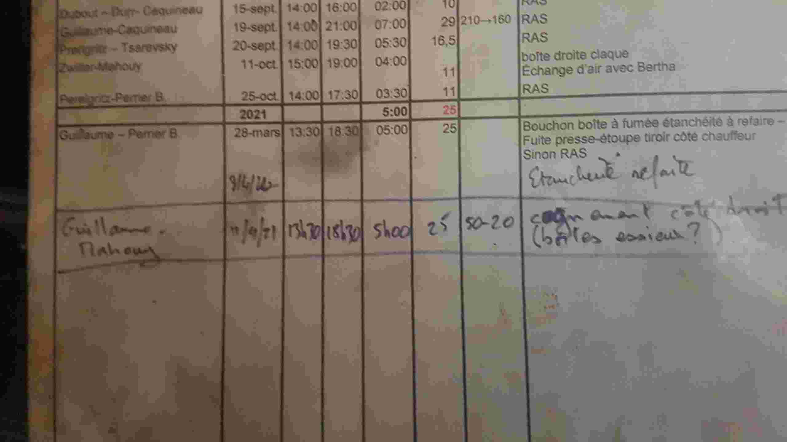

Mercredi 14 avril peu de monde au dépôt mais il y a toujours quelque chose à faire !
Vendredi 16 avril Il y a exploitation l’après-midi car pendant les vacances scolaires, nous roulons du mardi au dimanche.
Comme il faut être prêt dès 13 heure, il est plus simple de prendre le repas sur place, nous en profitons donc pour ouvrir l'atelier dès le matin.

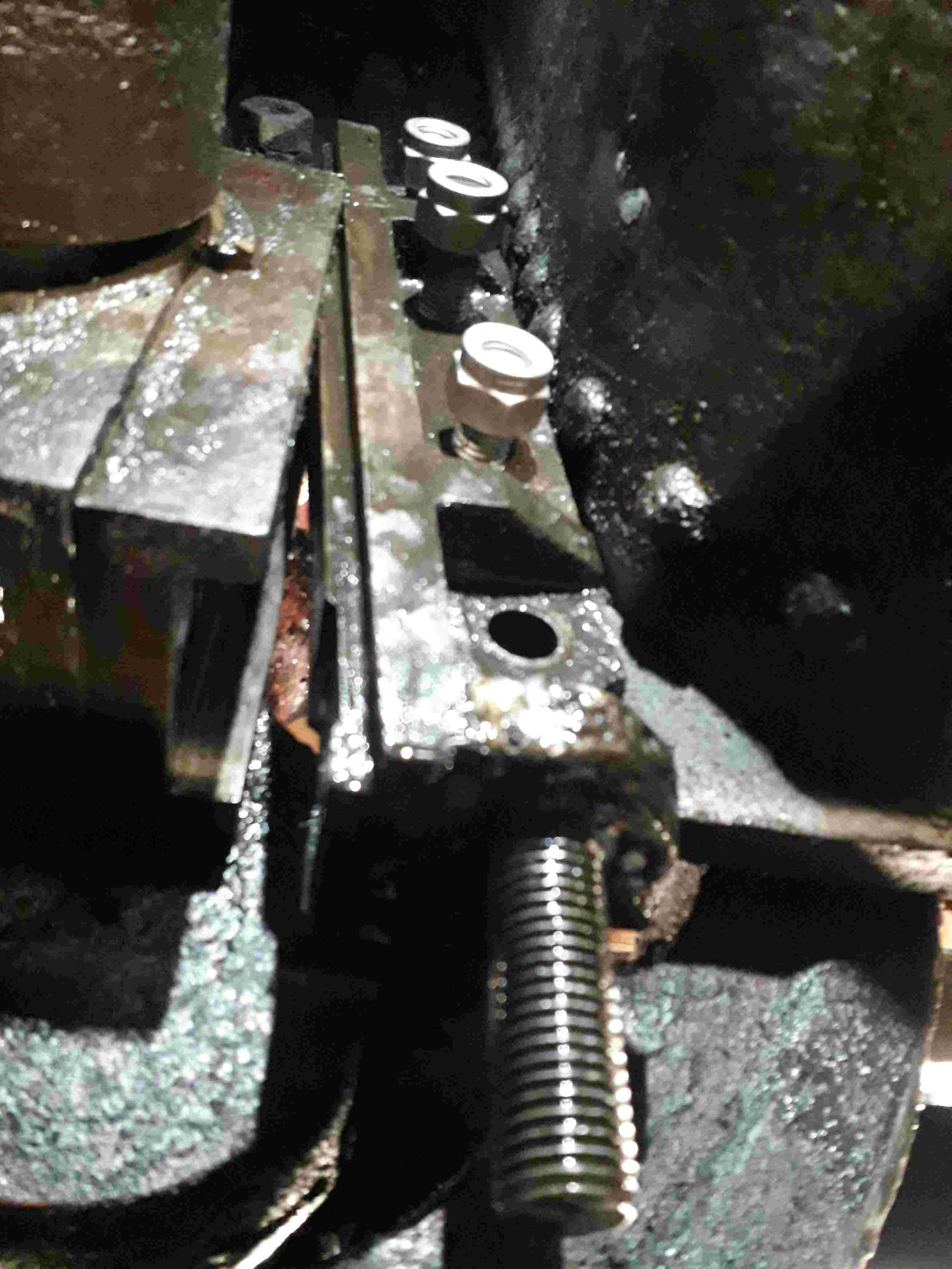

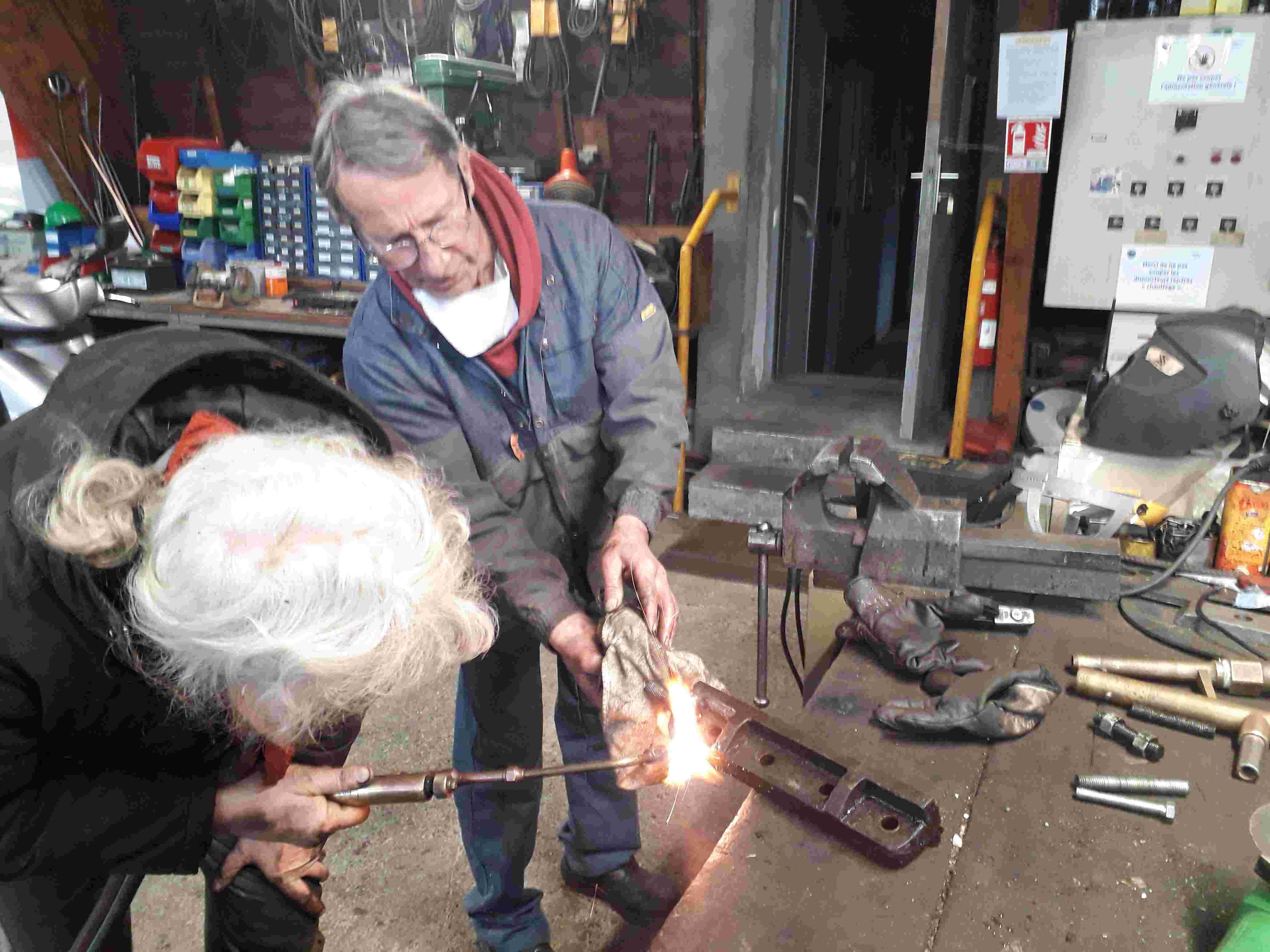

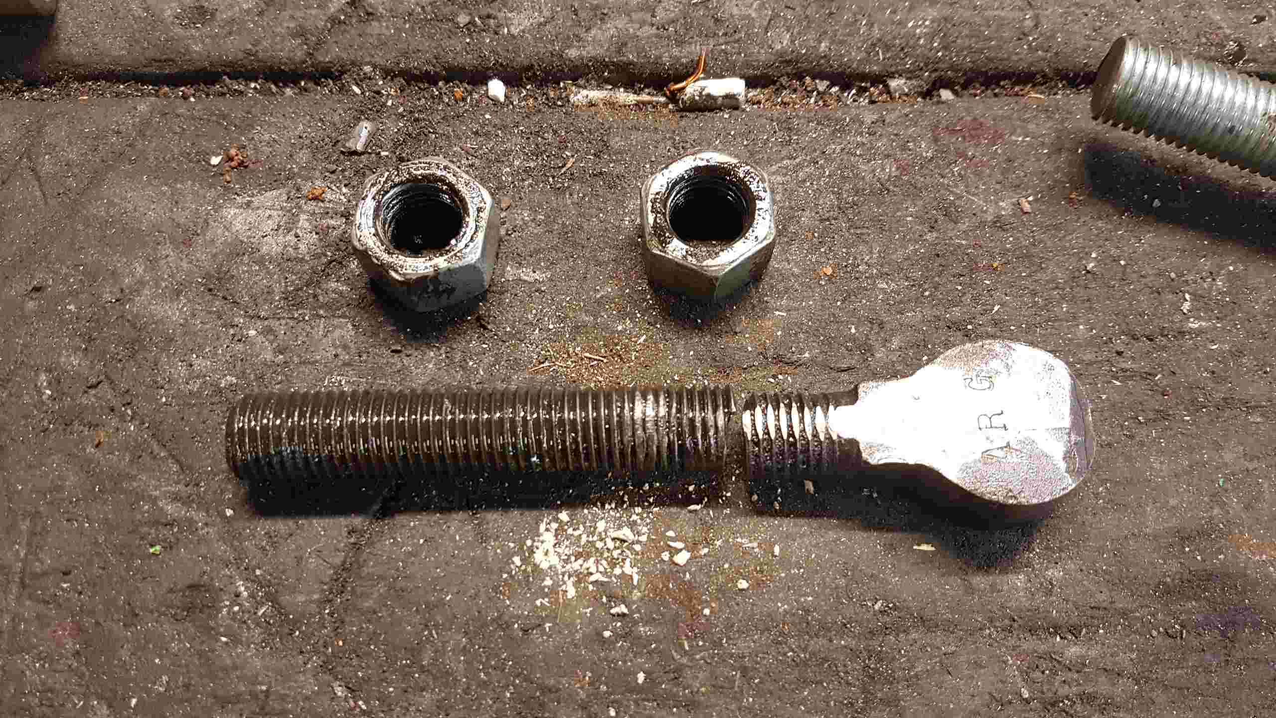

Plus embêtant : une glissière de boîte est cassée... à réparer la prochaine fois car la journée se termine. On revient demain! :F5 :F5 :F5

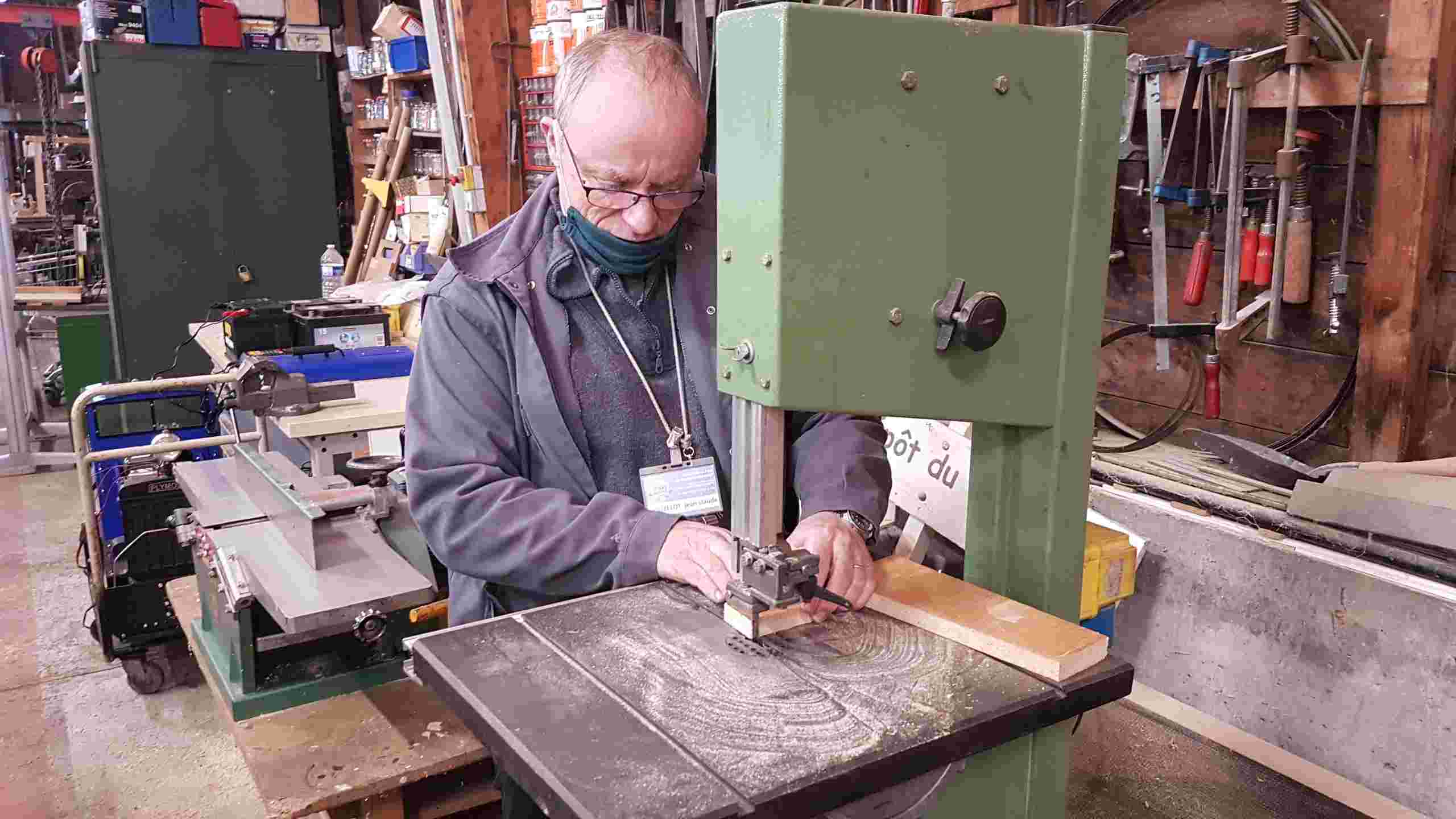

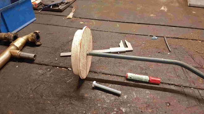

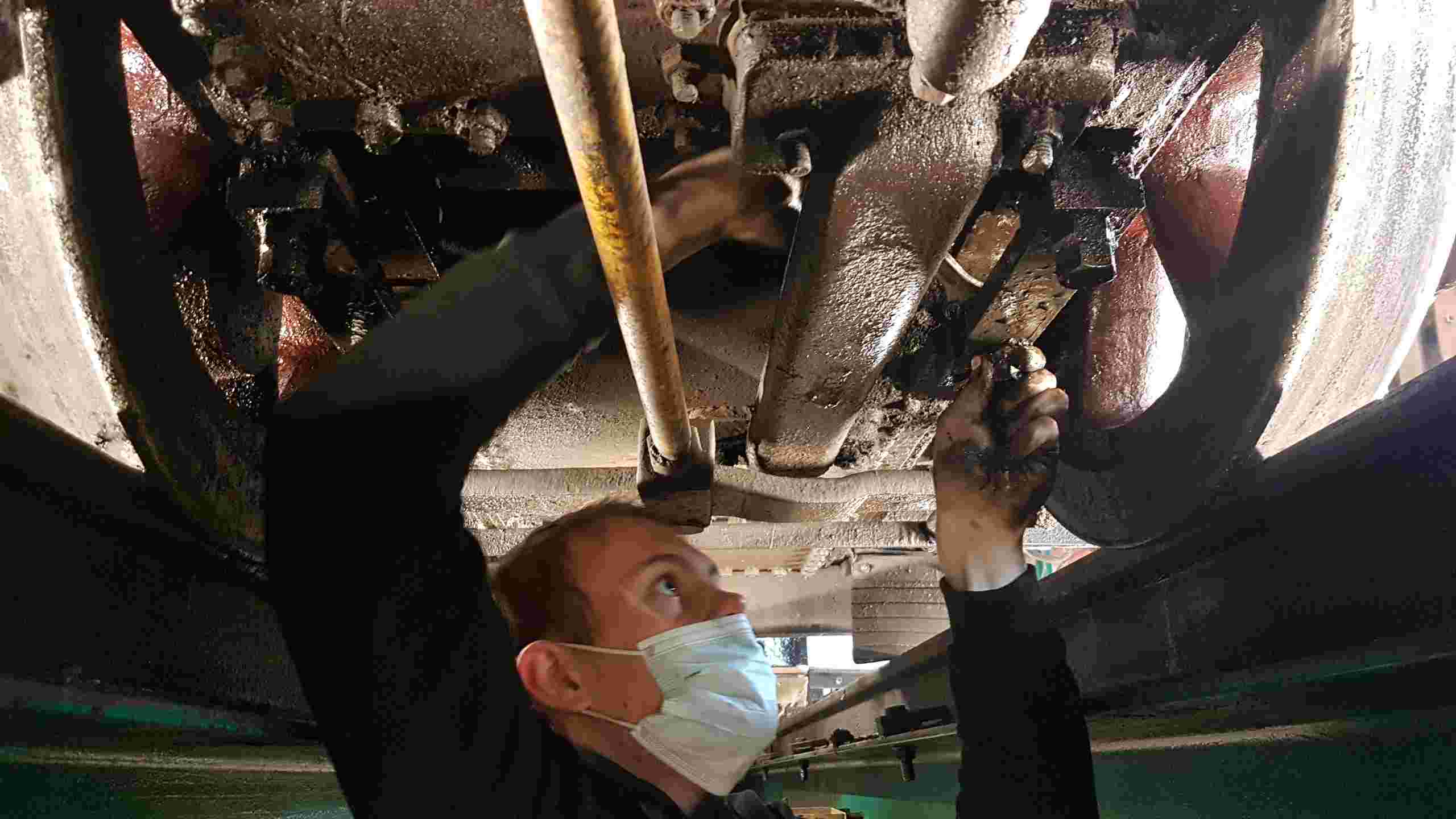

Vendredi 16 avril... suite

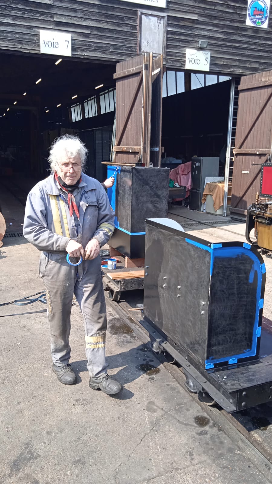

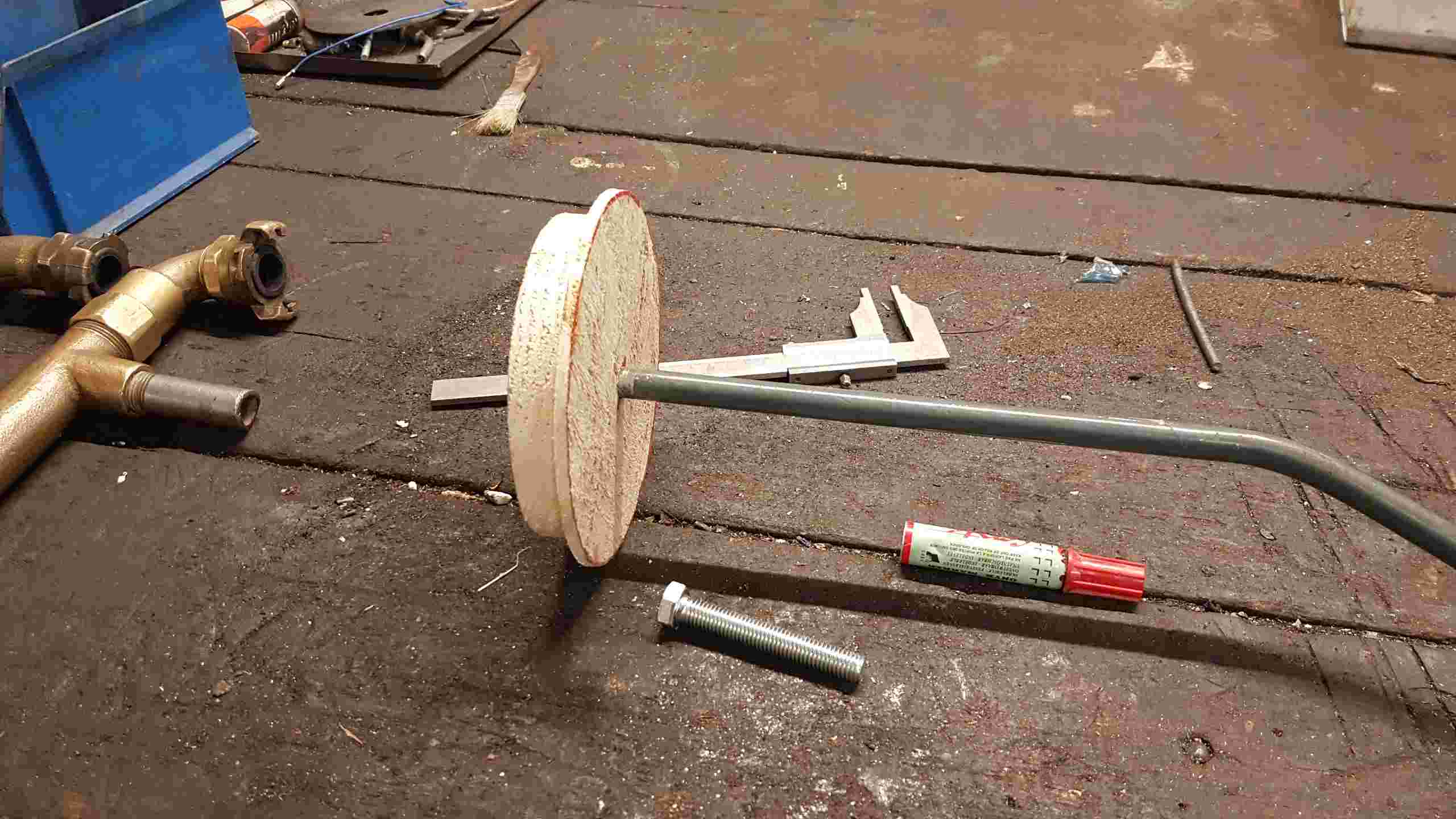

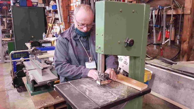

Pendant que nous nous occupions de la Chanteraine, Jean-Claude et Pierre se livrent à d'étranges travaux d’ébénisterie :

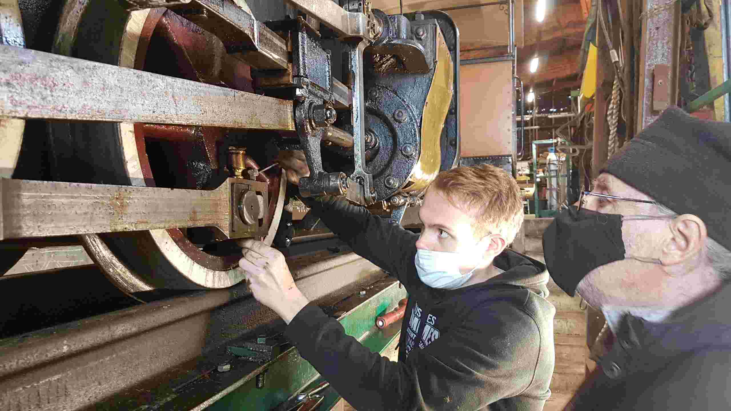

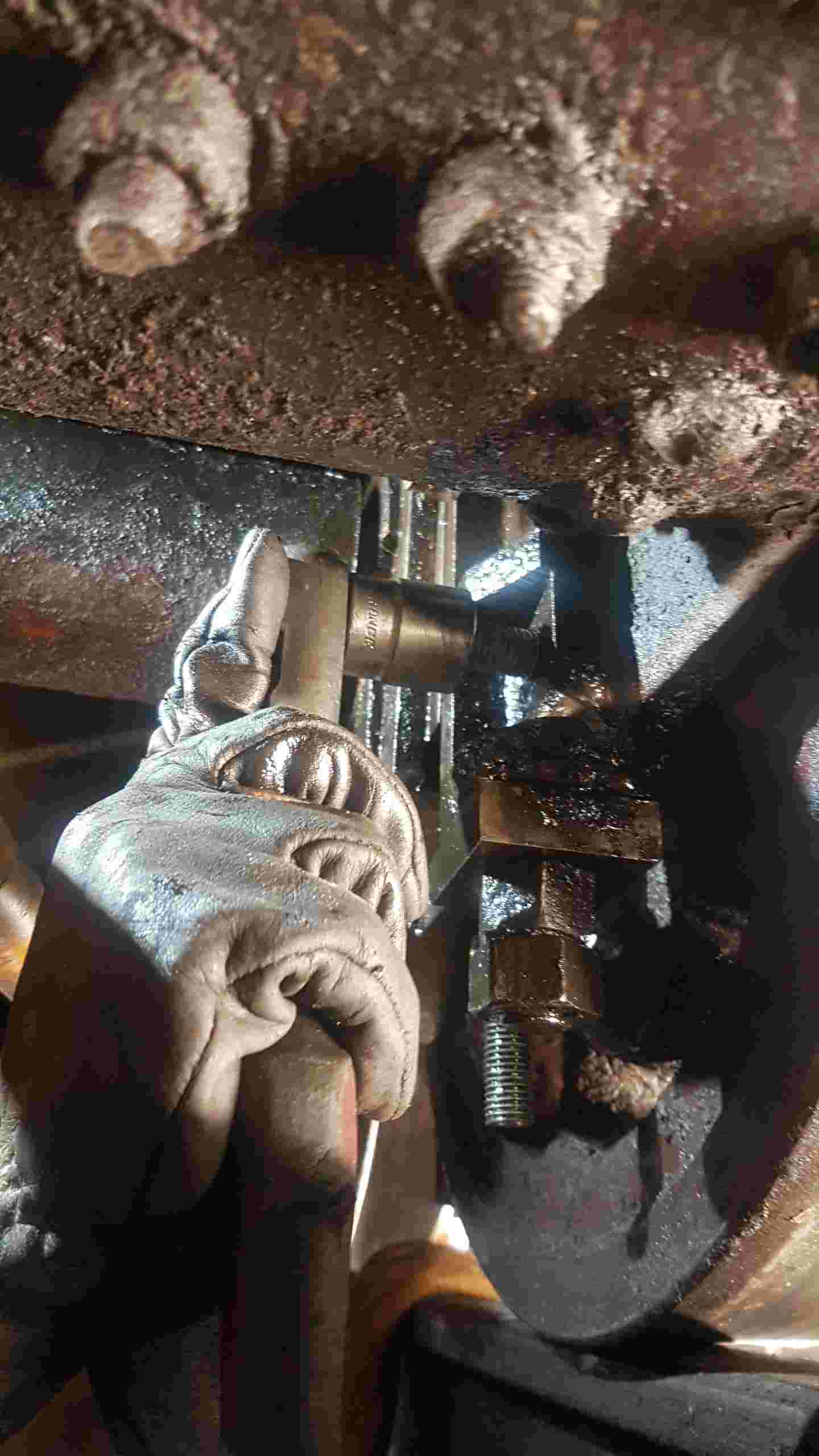

Samedi 17 avril

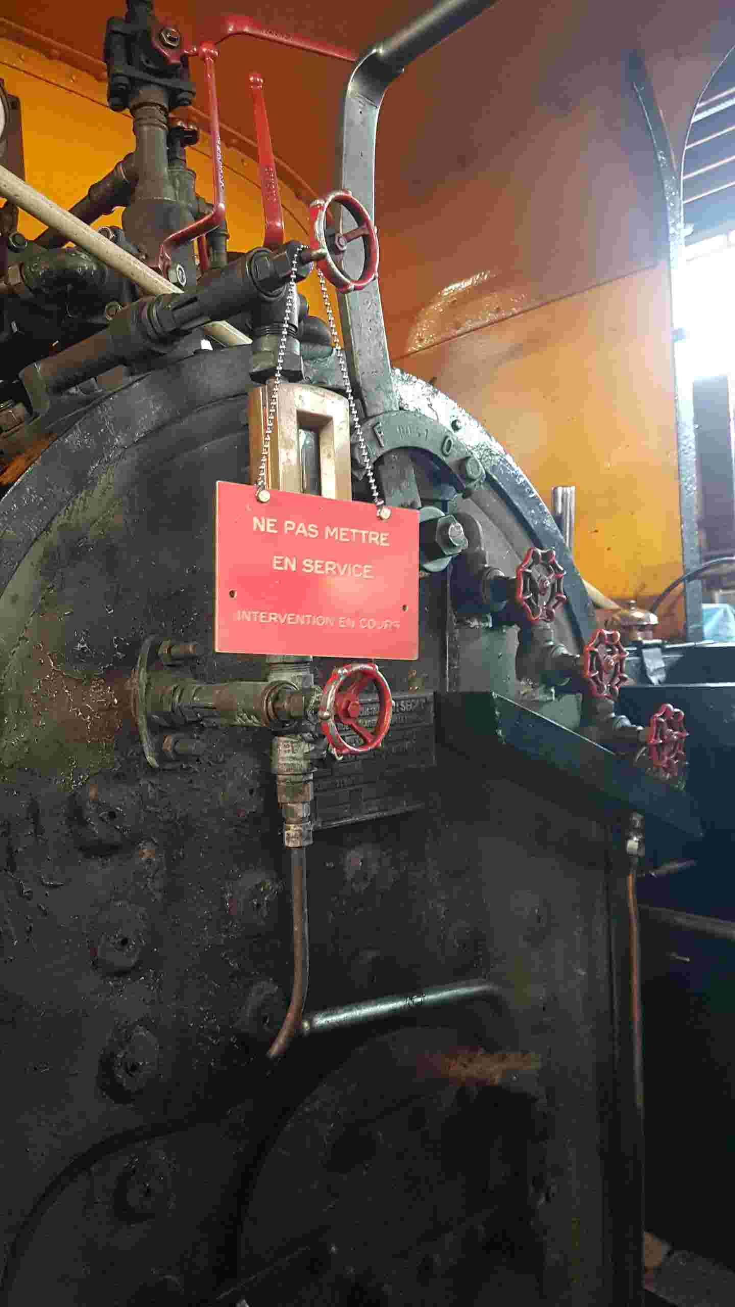

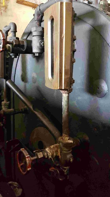

Et voilà, la mécanique est revue et réglée, ça valait le coup de s'y mettre.

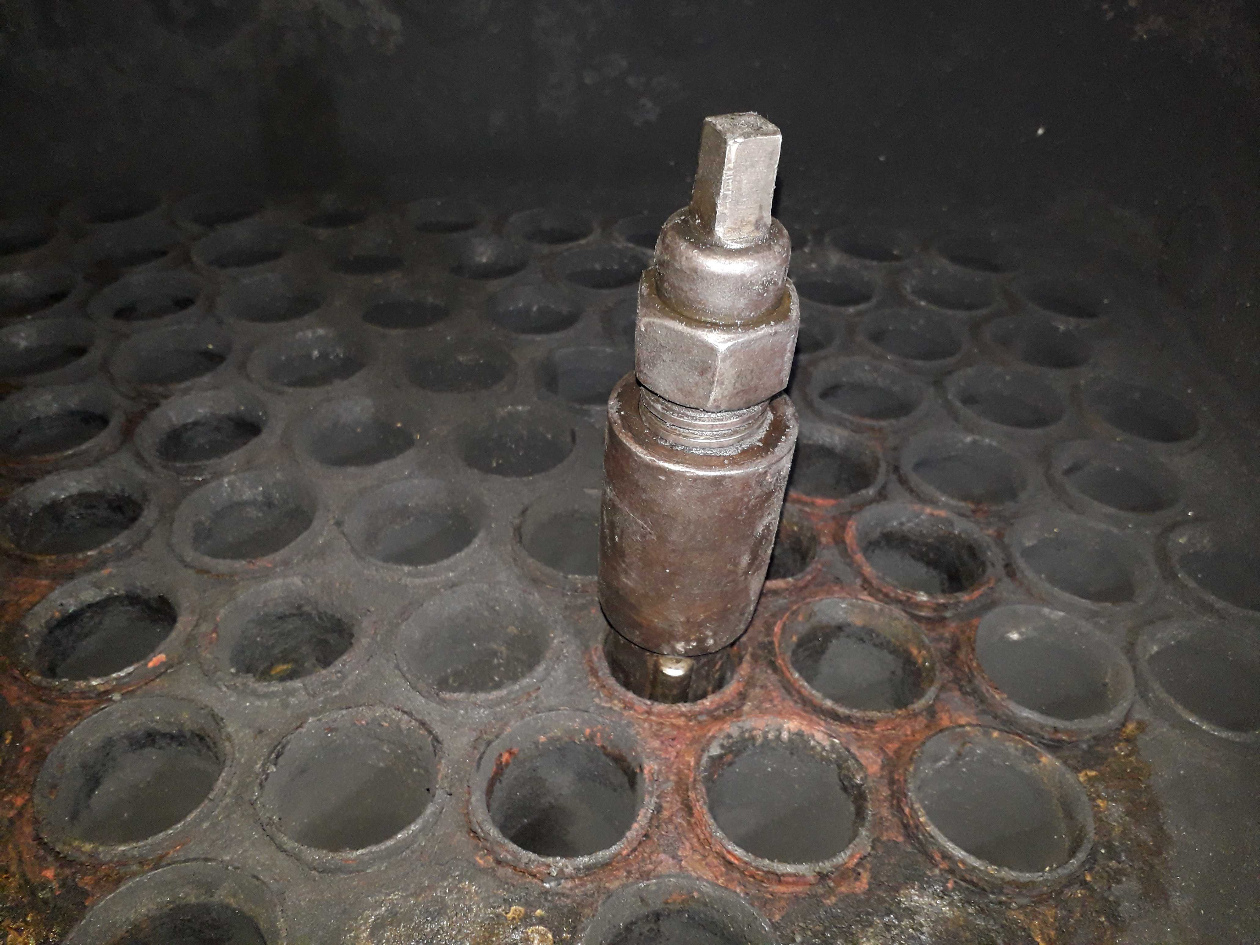

La loco n'est pas pour autant rendue à l'exploitation car nous avons un petit problème sur la chaudière... mais à chaque jour suffit sa peine ce sera pour la prochaine fois! :F5 :F5 :F5

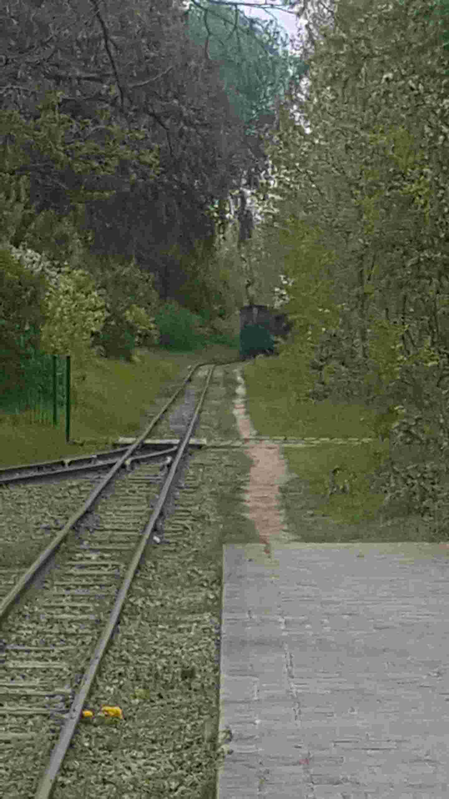

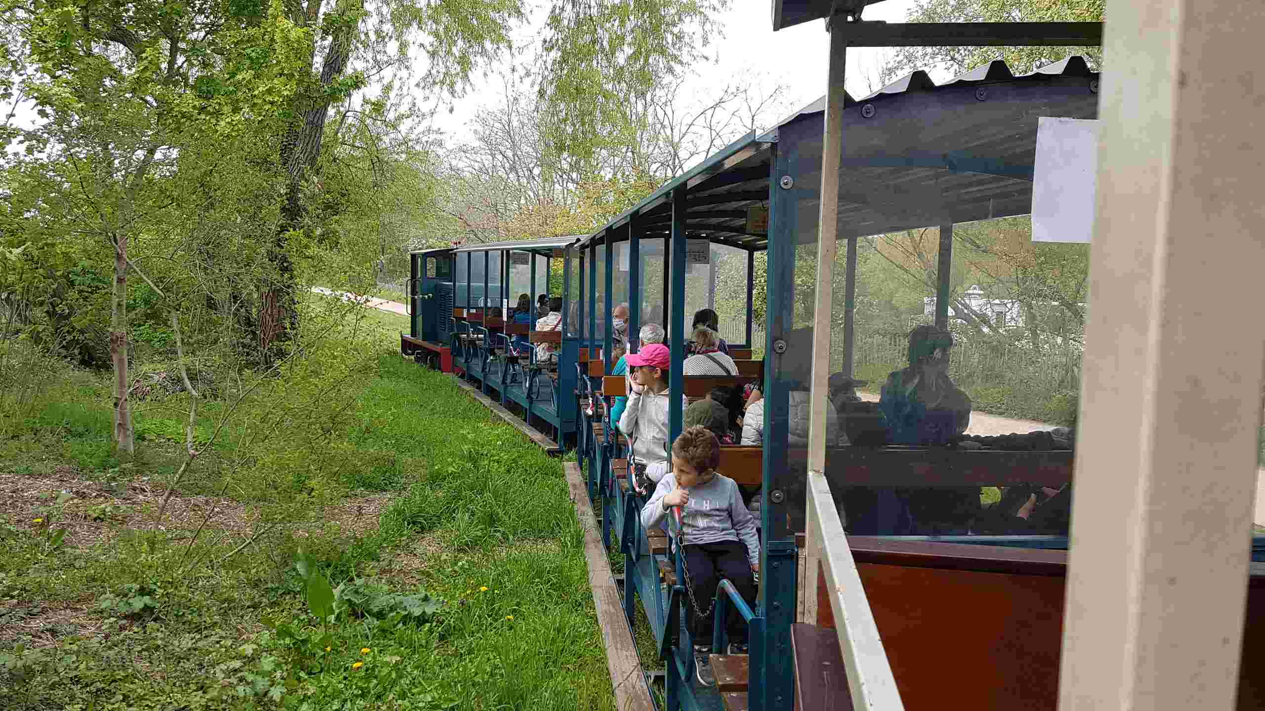

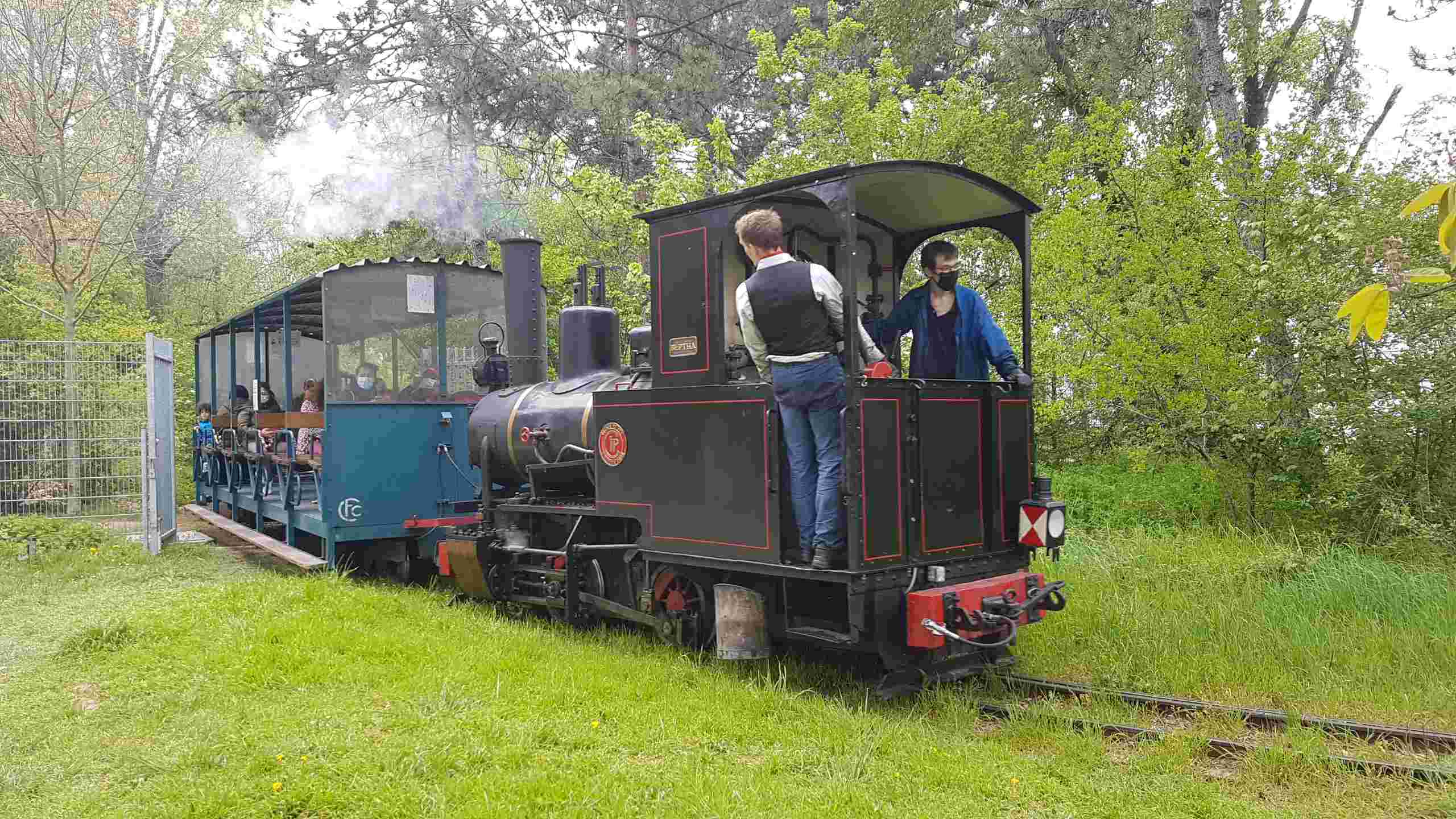

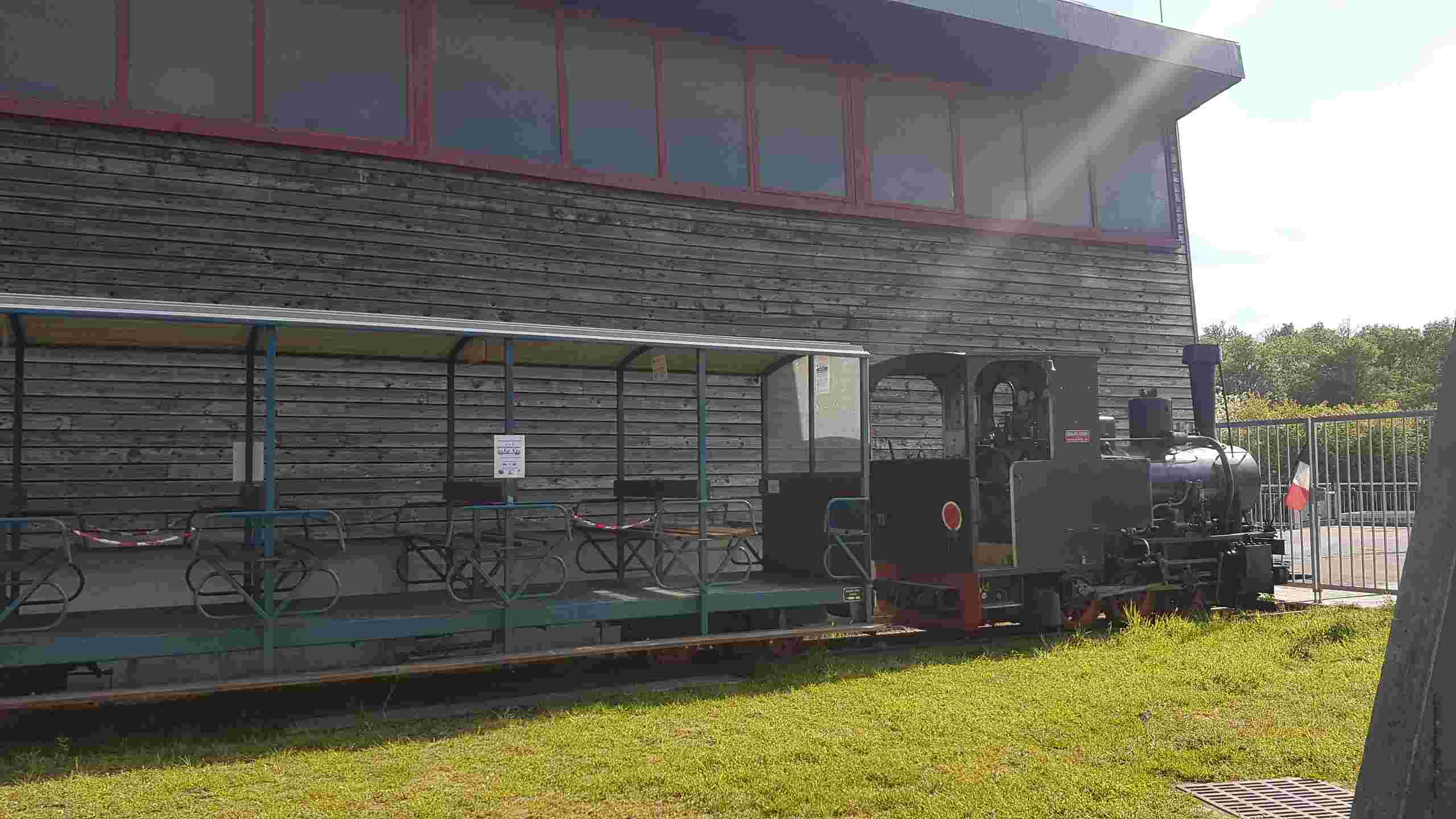

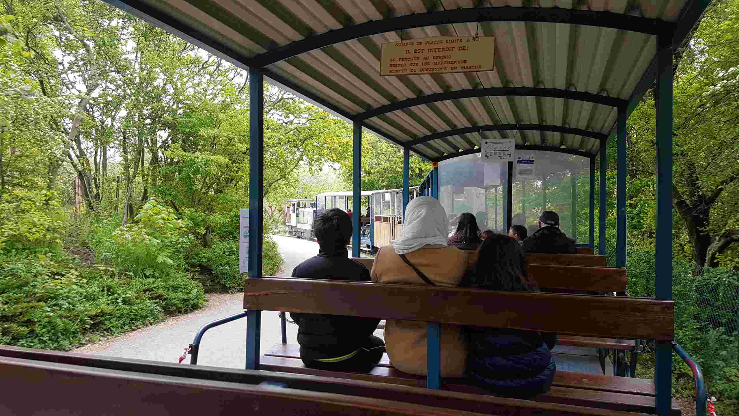

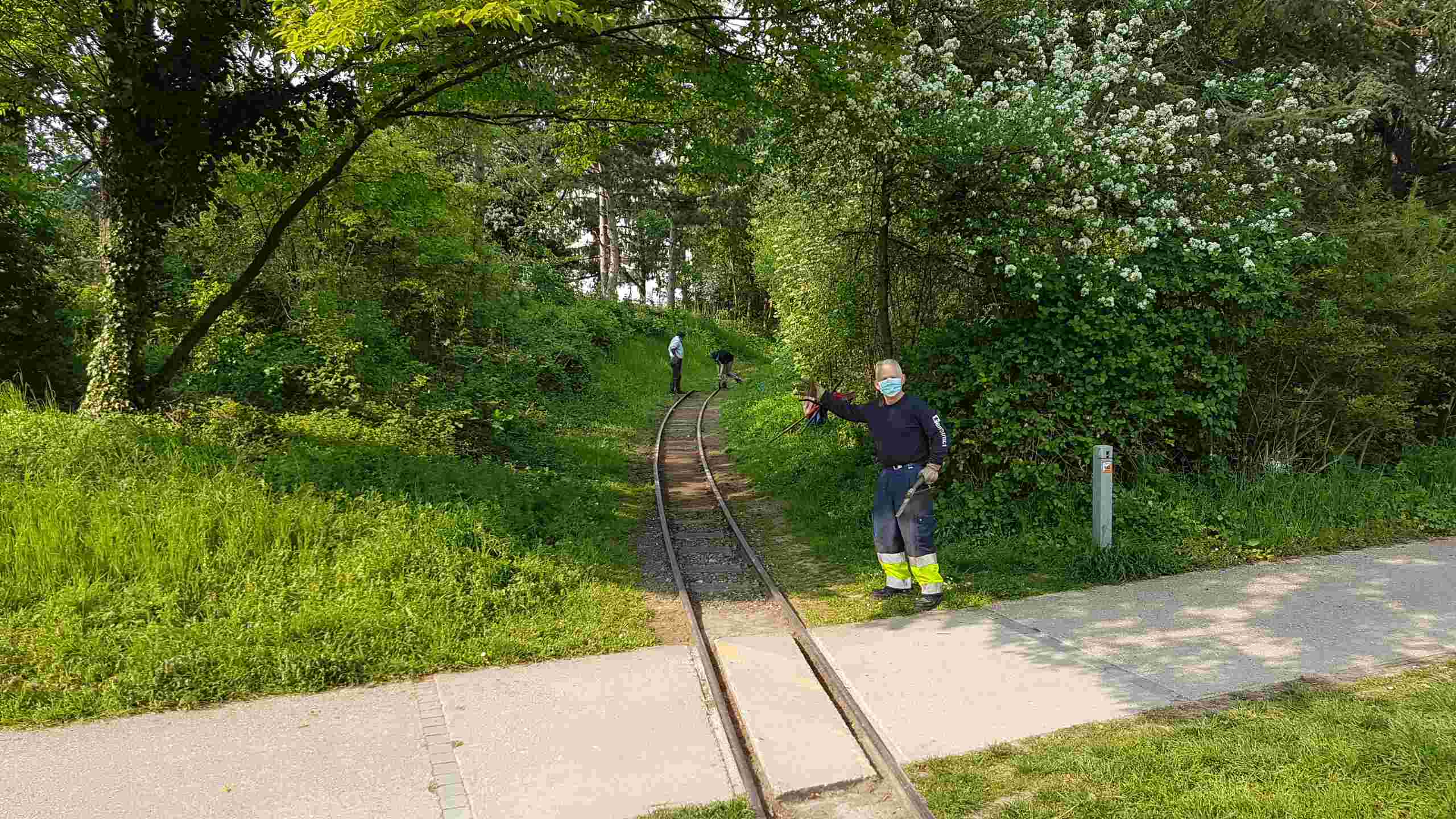

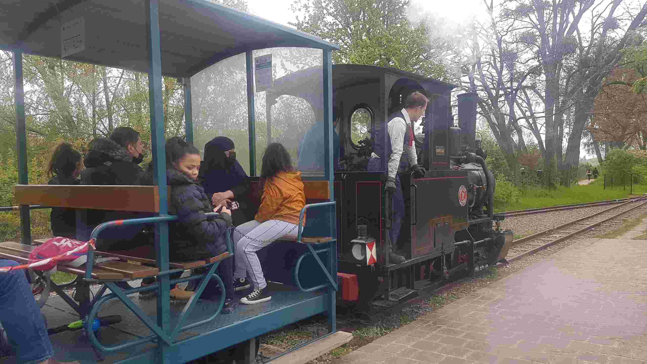

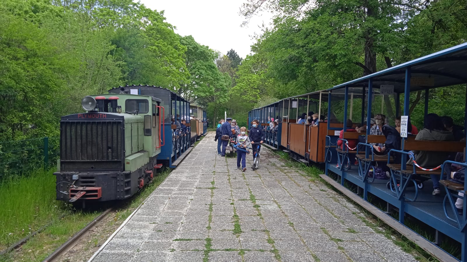

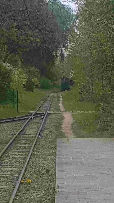

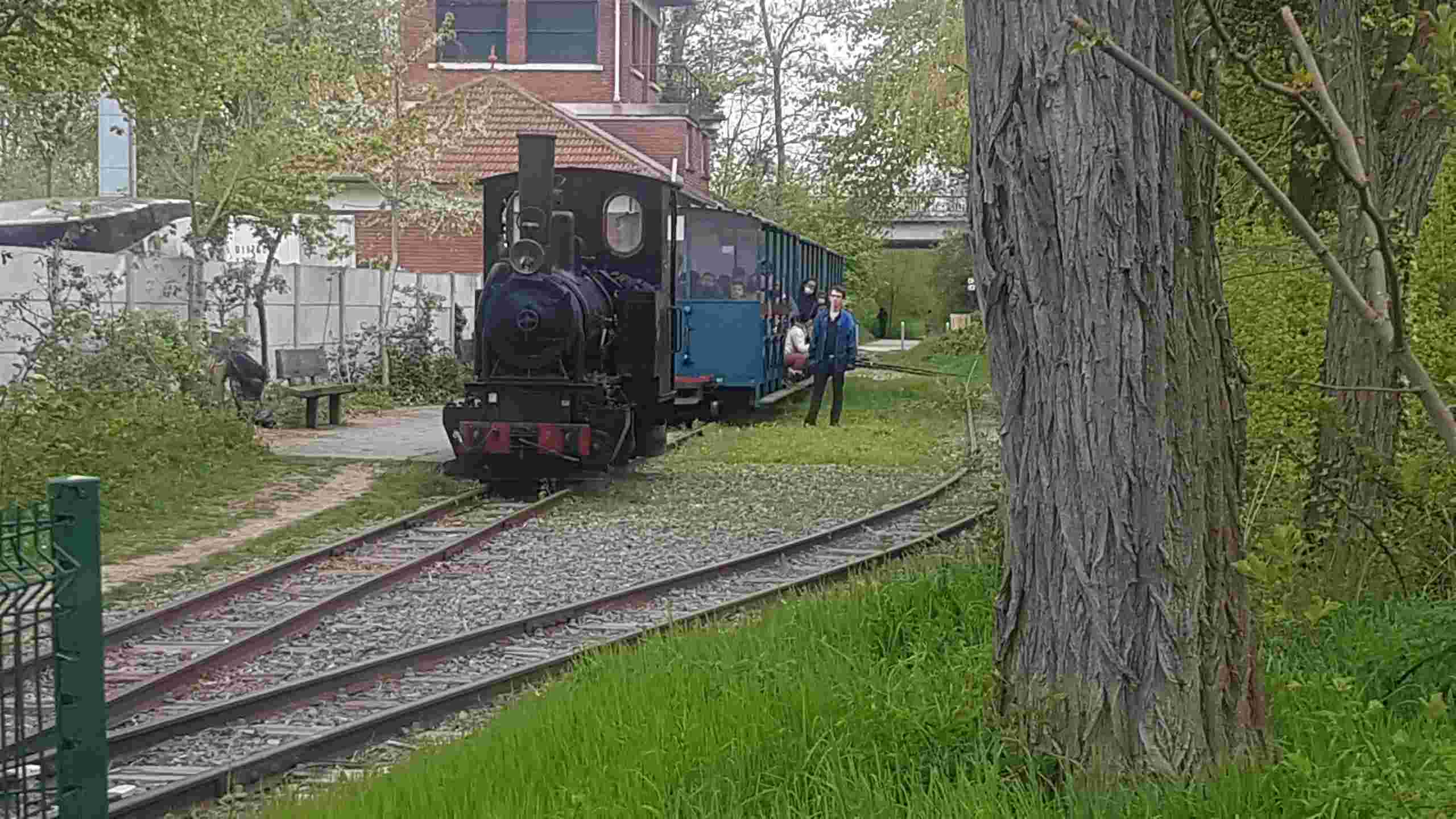

Dimanche 18 avril
Je n'étais pas à l'atelier aujourd'hui mais j'ai profité d'une promenade dans le Parc pour prendre quelques vues du train à vapeur:
A bientôt et merci aux forumistes qui nous suivent! :rod_coeur :rod_coeur :rod_coeur

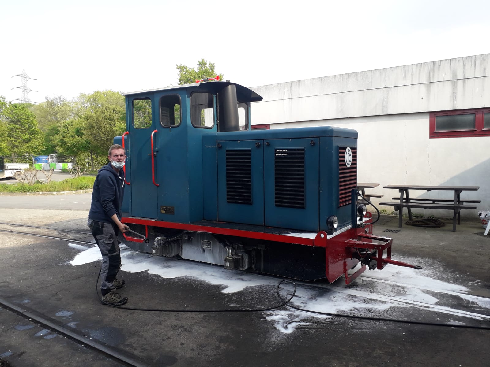

Echos des chantiers du mercredi 21 avril :
Profitant des derniers jours de vacances, l'équipe des jeunes s'investit un maximum dans les activités tant à l'atelier qu'à l'exploitation : #B6 #B6 #B6

Ouf ... Marc André n'a pas été passé au nettoyeur :ok
