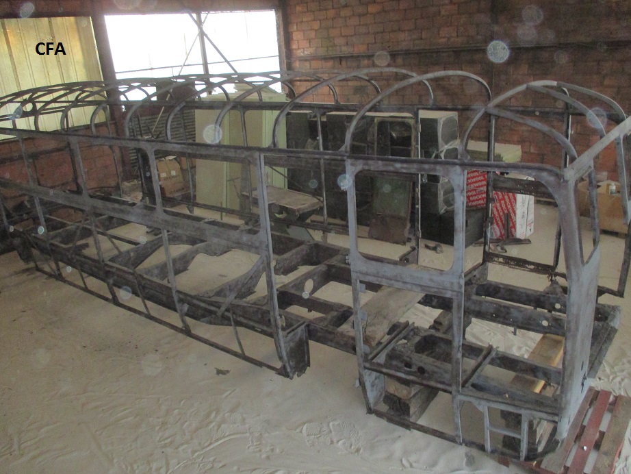

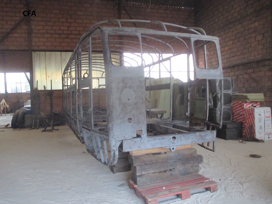

2 jours intensifs et sans poses pour le DE DION 201 un gommage dans les règles de l'art ce qui n'a pas été facile pour aller dans chaque recoin surtout avec la cagoule épaisse. Et comme disait la pub je ferais pas ça tous les jours :rod_mdr2
Les visites ont eu lieu dans une tempête du désert C7
Prochaine étape le masticage sur certaines parties.

Même ici, il y en a sur les capots et les pare-brises de bagnoles garées en plein air. Vous pourriez fermer les portes du dépôt. :rod_mdr2

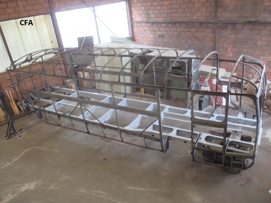

Messagepar diabolo » 24 04 2017 à 08:51
La mer de sable a disparu :prrrt:

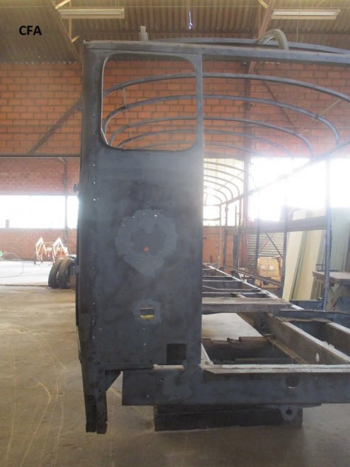

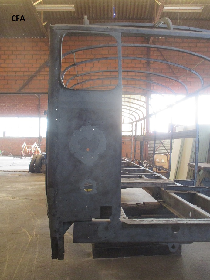

Préparatifs des premières étapes de la carrosserie.
Nouveau produit qui va super bien C7 Cette semaine commande de la première série des profilés oméga.
A suivre ...

Intéressante et instructive cet vue de la caisse vue en plongée.
Finalement, la structure de caisse est assez légère.
Re: Les Chemins de fer de l'Allier
Messagepar Patrick ze rabbit Deludin » 24 04 2017 à 21:11
Ça a été appliqué aussi à la concurrence, avec les autocars Isobloc dès 1938.
Puis ça s'est généralisé chez les autres caristes, sauf que les profilés "oméga" ont été remplacé aujourd'hui par des tubes de section carrée.
Et pour que ce soit léger, il s'agit évidemment de tubes creux par l'intérieur #A8 ...
Au fait, avez-vous pensé à "relever" les couleurs d'origine, surtout dans les parties cachées (derrière les phares par exemple) en comparant avec des nuanciers actuels ?
Non seulement il vous les faudra pour repeindre les engins, mais je pense que cela aurait pu être très utile à pas mal de monde, y compris les modélistes.

et c'est sans doute plus léger après sablage ... C7

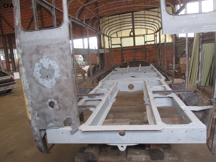

Reprise du châssis dans les détails avec redressage de certaines traverses ce qui n'a pas été simple mais comme on aime bien aller dans les détails la dernière traverse intermédiaire a été reprise mais pas assez avancée à mon gout pour qu'elle soit impeccable et identique à sa construction.
Un investissement a été consenti pour palier à cette problématique, le matos arrive cette semaine histoire que personne ne dise que le travail est fait de travers :rod_mdr2
A part la dernière traverse tout le châssis a été vérifié en détails avec les reprises, on peut dire que le châssis est fini et sans perte de temps il est déjà apprêté.
A vous de juger si celui ci a rajeuni avec sa robe provisoire C7
Prochaine étape la carrosserie et il y a de quoi faire :ipb-251
