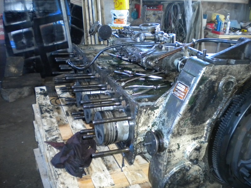

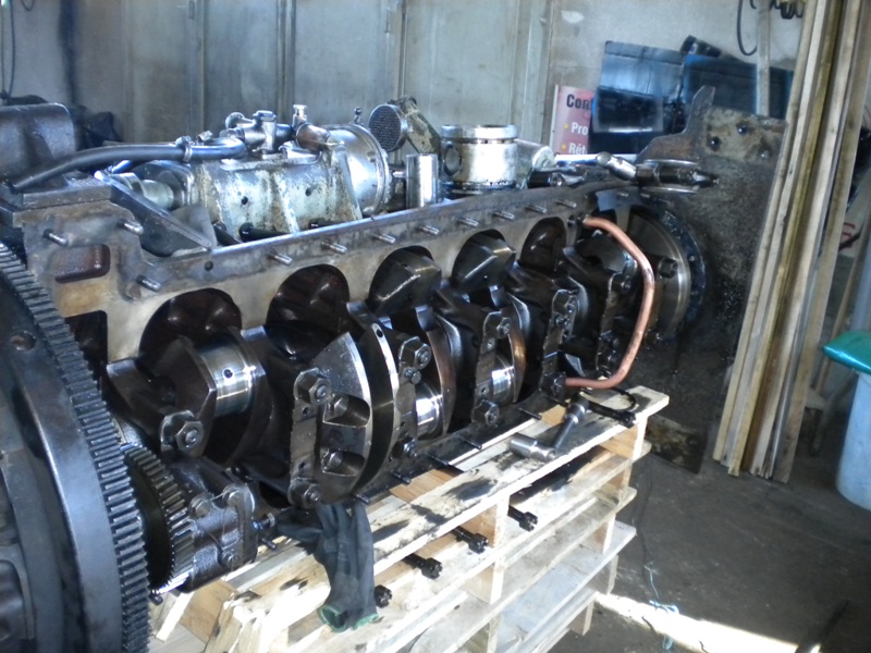

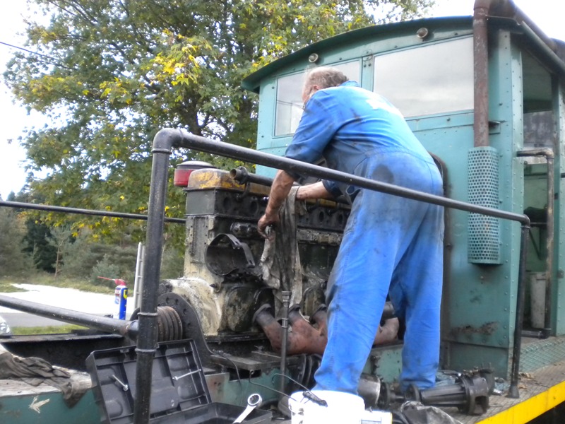

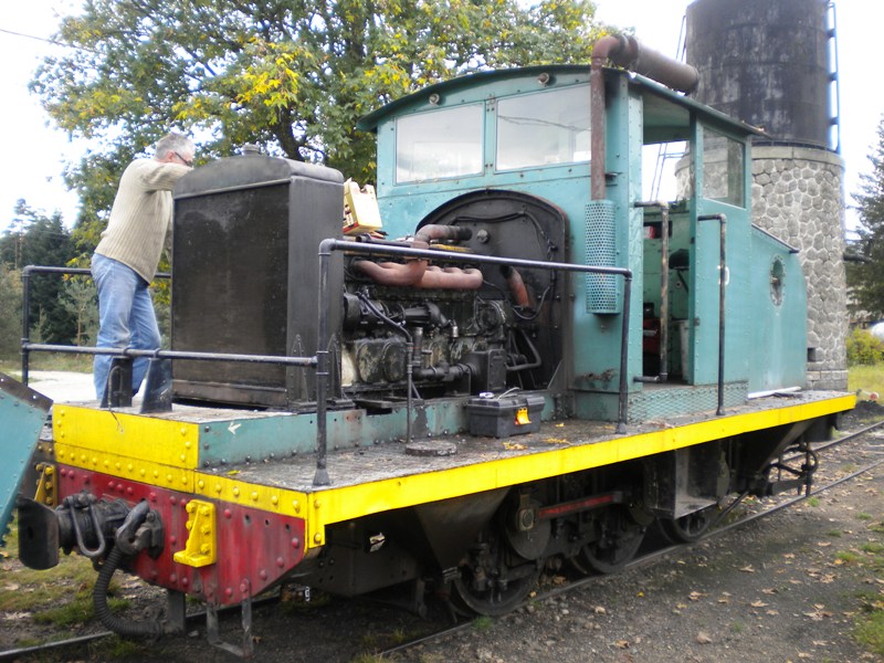

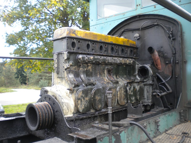

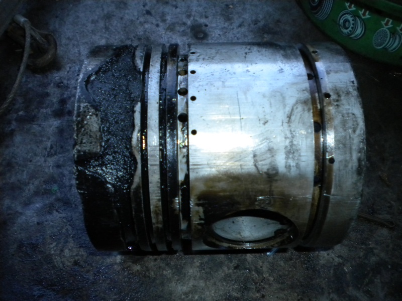

En cette fin de saison, nous pouvons attaquer des travaux qui deviennent nécessaire au bon fonctionnement du réseau. Depuis quelques temps le Tracteur 70 nous cause quelques soucis au niveau d'un piston de son moteur. nous avons choisi de le déposer et de le reconditionner dans de bonnes conditions dans un lieu fermé et au sec,vu que la saison hivernale approche.

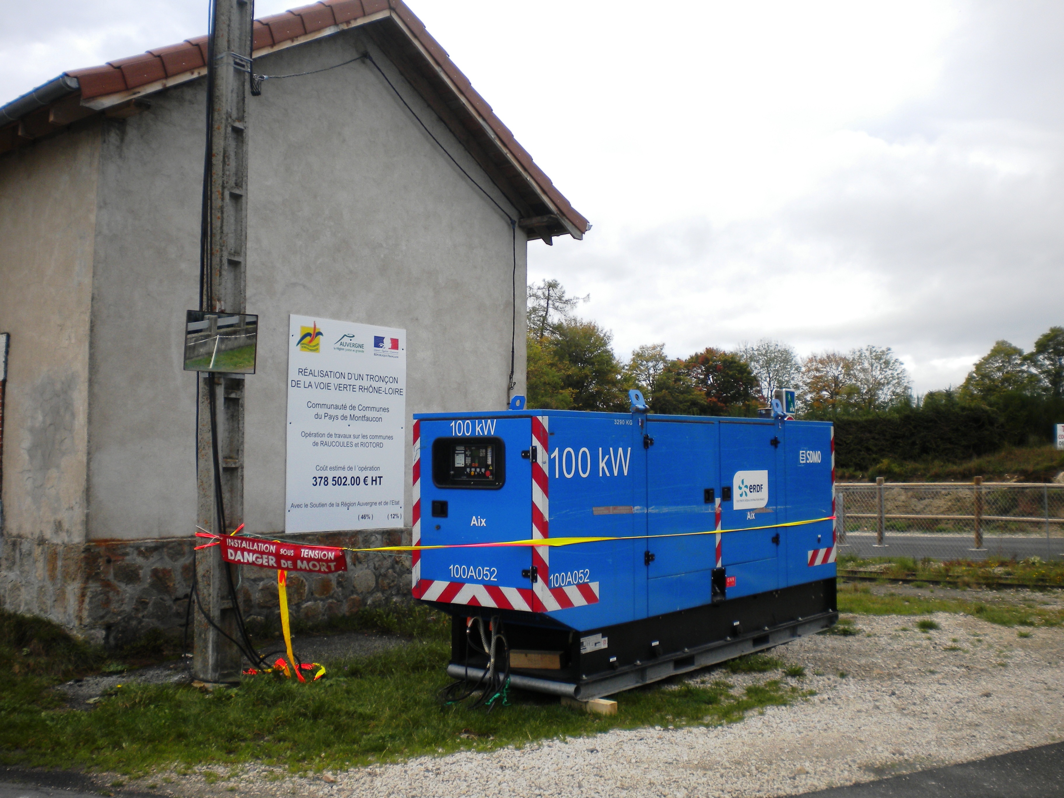

A Raucoule les prémisses des travaux de la gare son en place, avec ce groupe électrogène EDF qui servira à alimenter le chantier en électricité, ces travaux devraient bientôt commencer,nous vous tiendrons au courant au fur et à mesure de l'avancement

Messagepar YVES » 17 10 2014 à 17:25
C'est quoi ce moteur ? Intéressant.
:F9 :F9 :F9
Re: Voies ferrées du Velay
Messagepar dedion204 » 17 10 2014 à 18:09

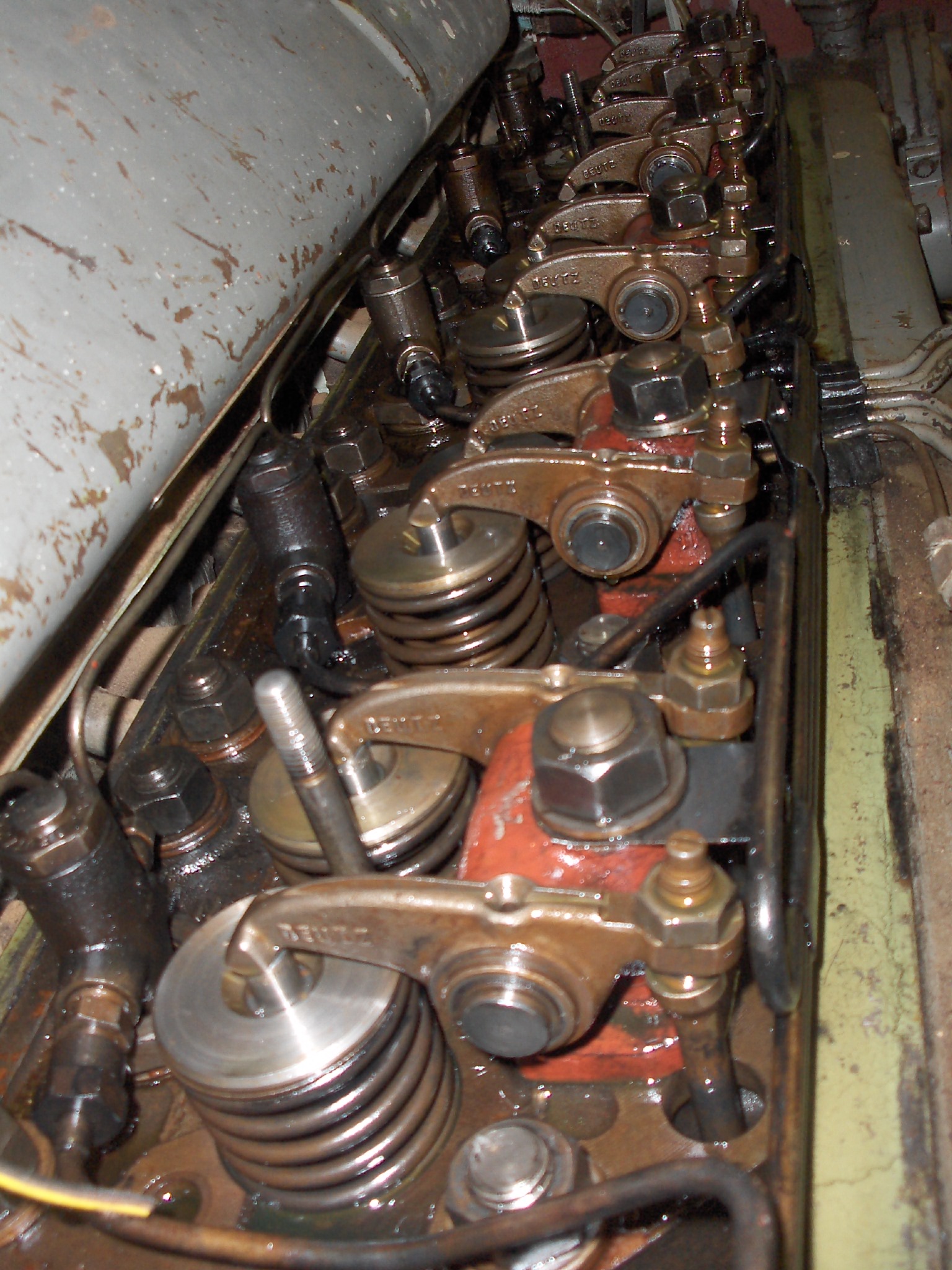

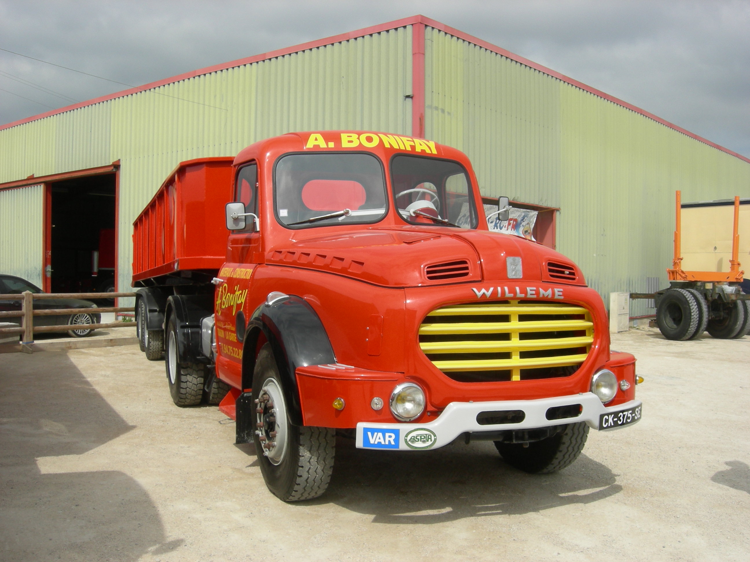

Un Willeme
517 P 6, moteur monté sur les camions "Nez de Requin"
A plus RORO

Messagepar Tyrphon » 18 10 2014 à 13:59
Les moteurs Willème semblent avoir équipé quasiment toutes les constructions ou reconstructions d'engins secondaires d'après guerre, notamment toutes les variantes de Billard A80D.
Ces moteurs devaient donc avoir de grandes qualités!
Messages: 8569
Messagepar dedion204 » 18 10 2014 à 17:11
Salut à tous
Entres autres, engins de travaux publics, groupes électrogènes dont certains sont encore en place, marine fluviale, etc...
Ceci dit Billard motorisa après le constructions de ces premiers autorails, au départ les A 80 D avaient de CLM, puis la A150 D des berliet, mais dès l'arrivée de Willeme sur le marché tous ont été équipés par ce moteurs, y compris bon nombres de locotracteurs. Pour les autorails de grande capacité, DeDion OC1 puis OC 2 recurent des 8 cylindres, ainsi que les gros Billard de Corse, et les Vernay du BA
Ce n'est pas pour rien que les camions Willeme étaient surnommés les rois des poids Lourds.
A plus RORO

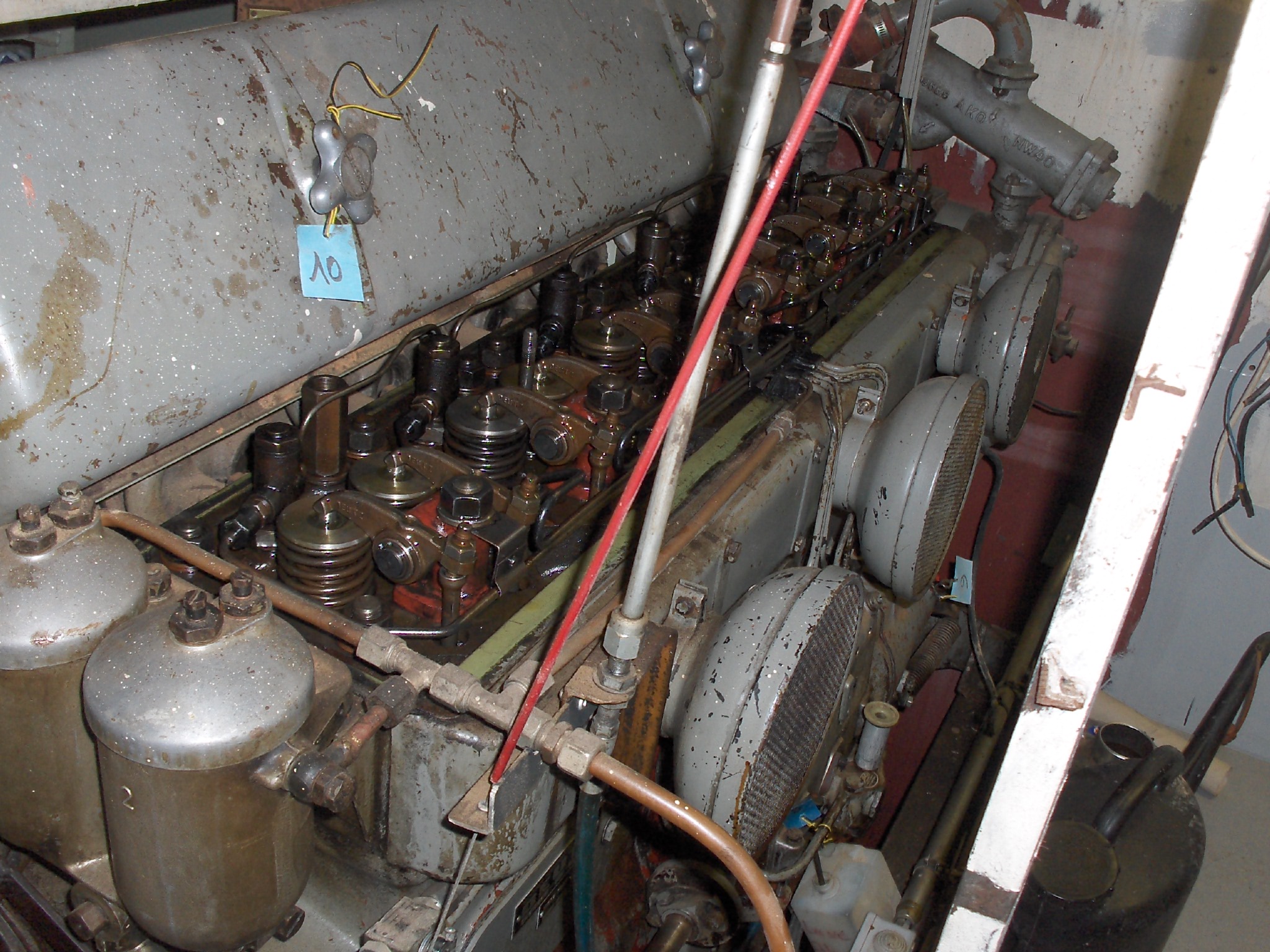

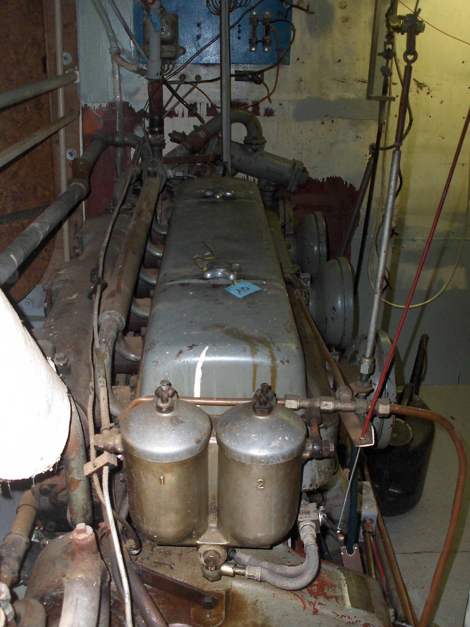

Messagepar sirius18 » 19 10 2014 à 08:35

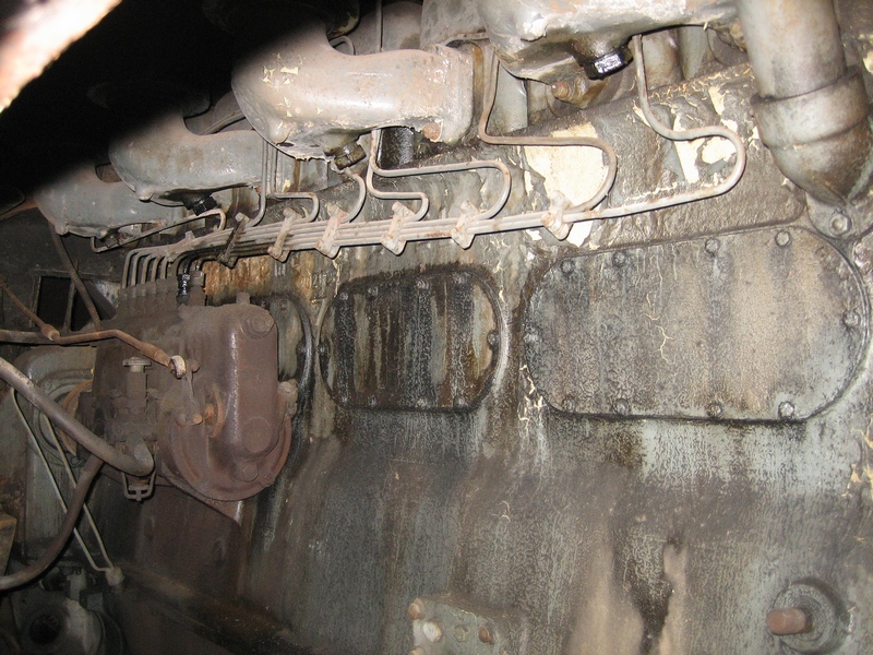

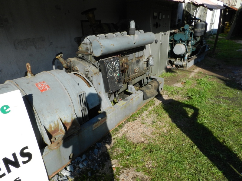

Voici le coeur du locotracteur BA 14, en l'occurrence un Willème 518-8 de 1953. C'est un 8 en ligne de cotes 130 x 170 (18,052 litres) développant 200 ch à 1800 trs/mn. Je ne sais pas s'il est tournant; l'engin est garé à Romorantin.
Un moteur du même type sur un groupe électrogène aperçu il y a une semaine lors des portes ouvertes de l'AVAIA à St-Prix.

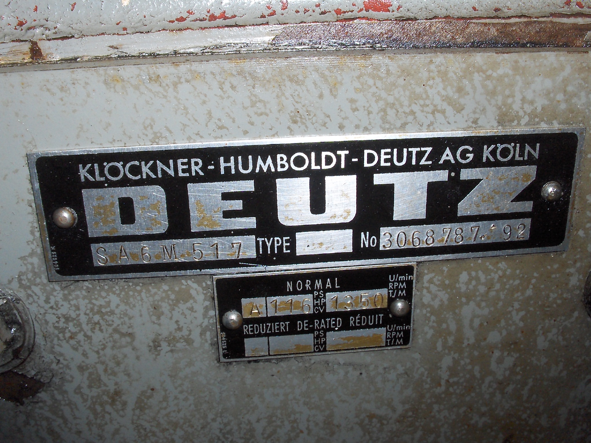

Il faut savoir que les moteurs Willeme ont une origine Allemande. En effet sur les premiers moteur 517 étaient mentionnés sur la plaque constructeur "Moteur Willeme Licence Deuzt.
On croit savoir que Louis Willeme fondateur de la firme, aurait reçu en dommage de guerre un certain nombre de bloc de moteurs Deuzt, (Jusqu'en 1930 Louis Willeme se contenta de modifier et d'améliorer les camions du surplus Américains laissés lors de la première guerre mondiale (Liberty Trucks) mais de la période 1930 à 1946 je ne sais pas, peut être avait il déjà la licence Deuzt)ce qui me parait juste au vu de certains moteurs de péniches qui sont de vrais Deuzt et qui sont absolument identiques aux Willeme. Certains étaient à essence, notamment pour les véhicules de pompiers.

Eh ben , il a pris des millions de coup sur la tête ce piston D9 :E5 ! Bon courage pour la restauration du moteur #B6 . Il faudra que je me décide à venir visiter votre association un jour ou l'autre ( un autocar régional en correspondance avec un train ou faut-il venir en voiture depuis Paris ? ) ;) .
