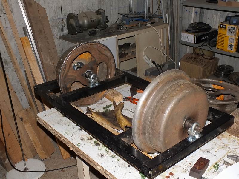

Bon, il est temps de s'y remettre !....

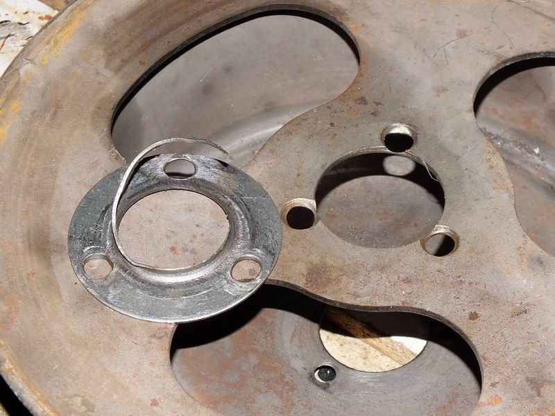

Réparation (ou plutôt changement) de la roue défectueuse et révision générale en prévision d'un début de saison proche...
En fait, ce n'est pas le roulement qui était défectueux mais son support qui s'est desserré (malgré des écrous freinés ?) ce qui a conduit à la dégradation du dit support et de la roue.
Elle est récupérable (et je la récupérerais !) mais pour le moment j'en ai en "rab" alors c'est plus facile :ipb-279

Bonne suite de réparation. Vas-tu modifier la fixation pour éviter une récidive?
Re: Un petit tramway original en voie de 60
Messagepar declic » 23 05 2017 à 14:13
A priori, non. Je vais simplement bien vérifier le bon serrage des écrous.
Les roues des vélorails du Larzac sont montées comme ça pour une charge comparable.
Mais il est vrai qu'ils roulent sur une voie en longs rails soudés et que ça "cogne" moins que sur certains circuits en voie de 60.
Dans un premier temps, je vais juste mieux surveiller ce point.

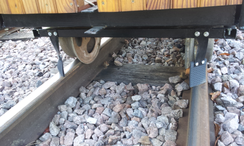

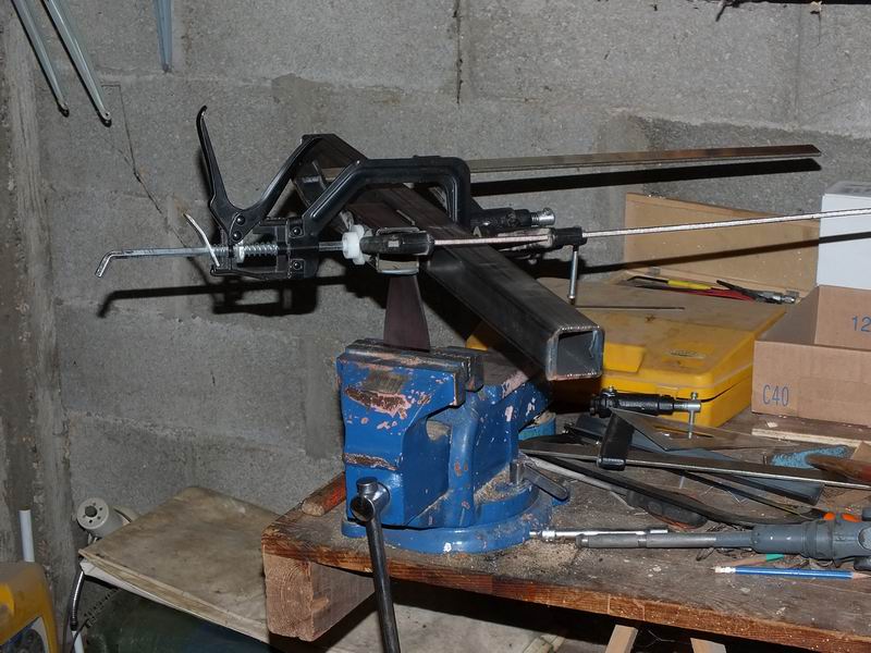

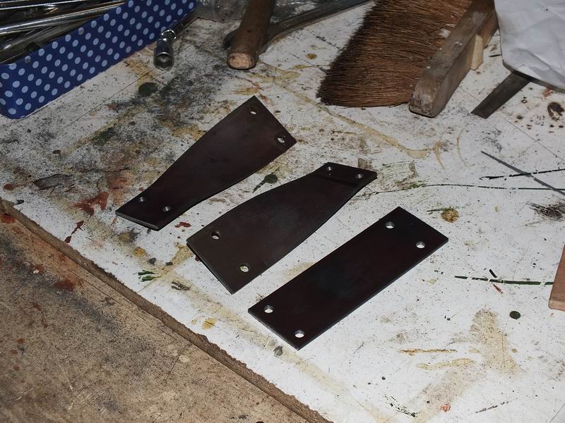

Je me suis enfin décidé à réaliser des chasses pierres.
Ça m'évitera peut-être la mésaventure qui m'était arrivé sur le circuit du Creusot l'année dernière :rod_siflet
Fabrication des supports avec une "torsadeuse" improvisée.
declic
Messages: 2202
Messagepar declic » 02 06 2017 à 18:43
Et voila ce que ça donne en situation.

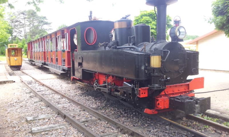

Une voisine prestigieuse.....

Messagepar 242TE66 » 06 06 2017 à 19:33
declic a écrit:Une voisine prestigieuse.....
La voisine prestigieuse, c'est bien la loco qui a été restaurée, l'an dernier je crois, par les ateliers du Train à Vapeur des Cévennes pour le chemin de fer touristique du Creusot?
242TE66 :F5
Festina lente!
242TE66
Messages: 1562
Localisation: Auvergne & IdF
Messagepar declic » 07 06 2017 à 13:50
oui c'est bien ça.
j'ai eu la chance de la chauffer tout l'après-midi du lundi de Pentecôte (5 fois le tour des Combes) et ce n'est pas de la tarte !
la machine va très bien mais la chauffe n'est pas évidente en raison des fortes rampes

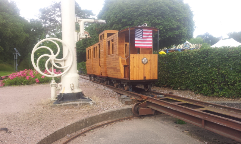

Messagepar declic » 13 07 2017 à 10:40
Fête de l'Amérique au Creusot.
Le tram est à l'heure de l'oncle Sam.
C'est de circonstance ce WE !......
