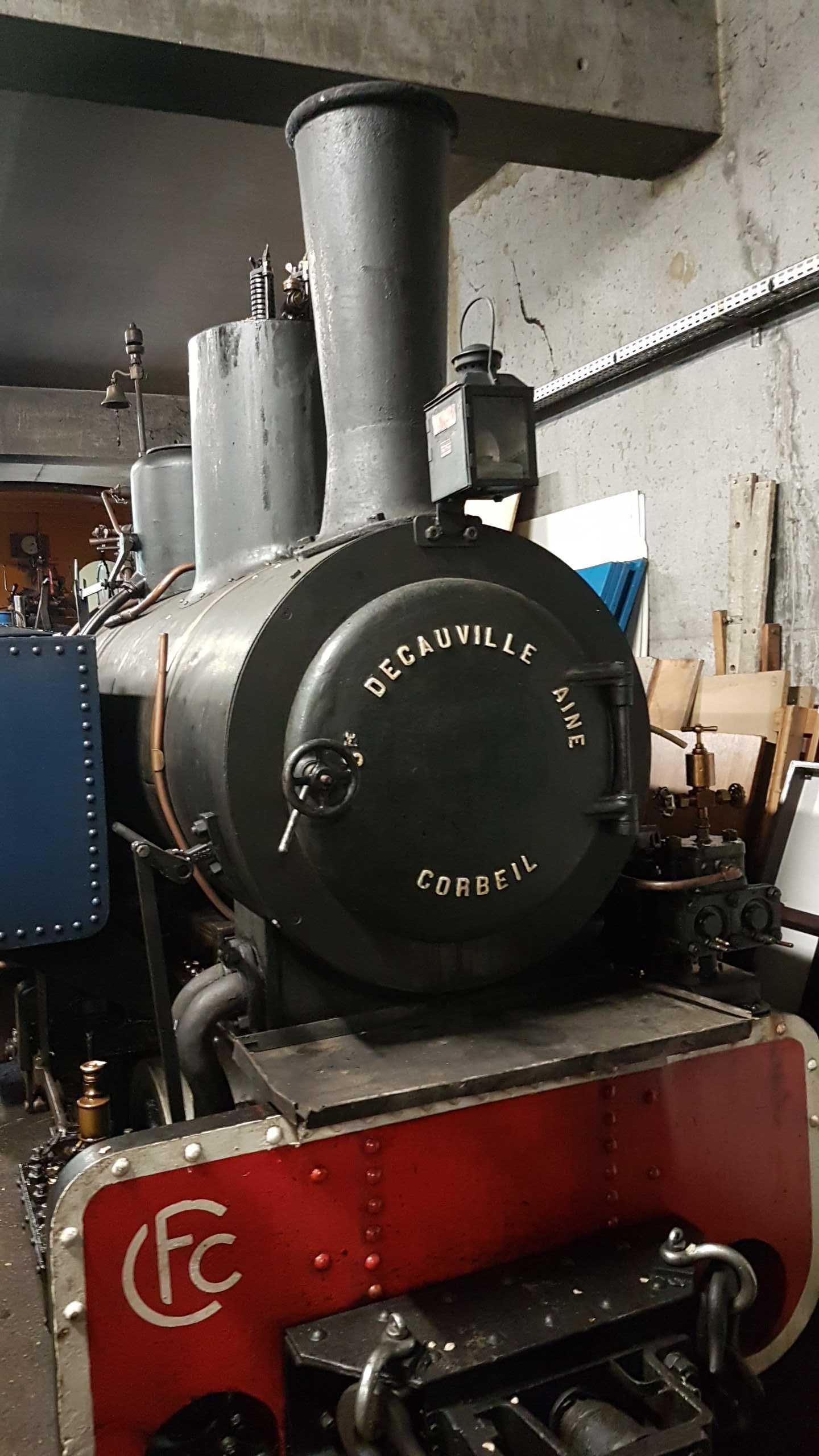

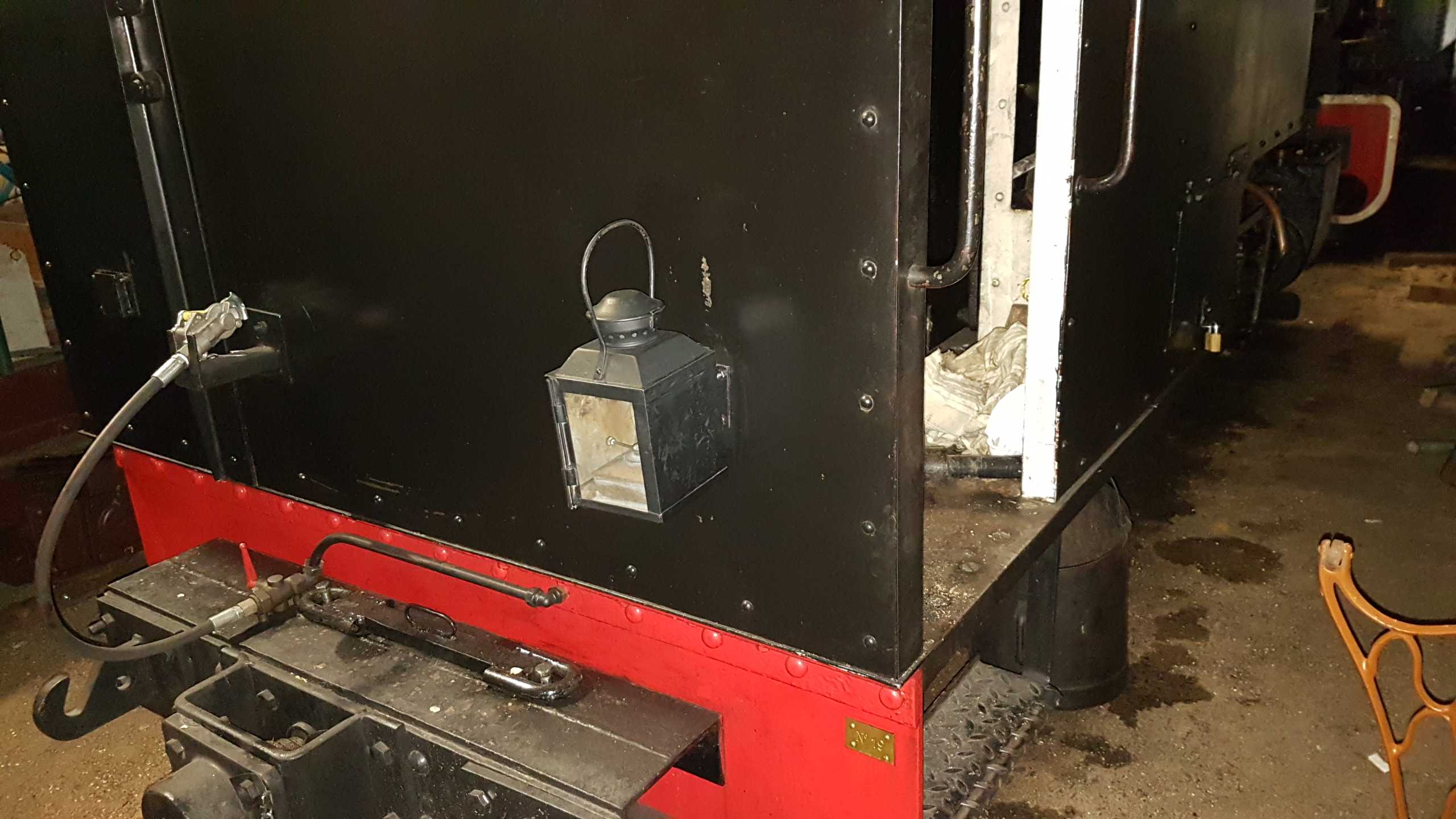

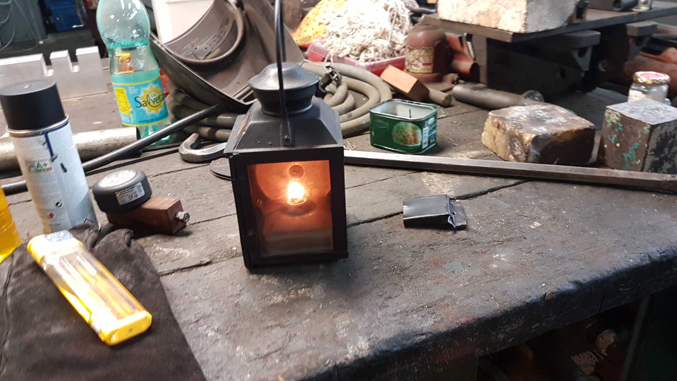

Essais d'installation de la lanterne Nord sur les locos (je sais, ce n'est pas sa place, mais j'ai expliqué plus haut qu'il n'y avait pas d'alternative pour la présenter en public aux Chanteraines).

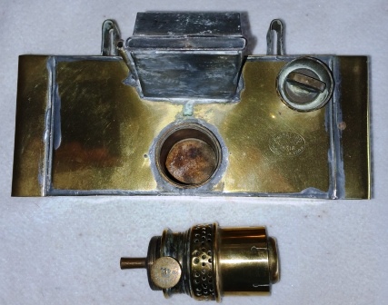

Ceci est mon premier message et j'espère qu'il est approprié à ce fil de discussion.

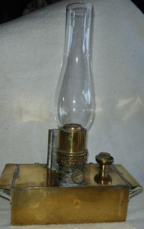

J'ai trouvé la lampe ci-dessous dans l'atelier de mon grand-père en 1962. Ça ne date donc pas d'hier.
Lampe Halard.jpg (21.11 Kio) Vu 6810 fois

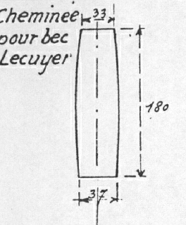

Cette photo est vue de face. Le verre n'est pas approprié. Mes recherches m'ont permis de déterminer qu'il faudrait que je le remplace par un verre identique à celui du schéma ci-dessous. Le verre actuel (inapproprié) fait 39,4 mm de diamètre. Les diamètres du schéma semblent donc être plutôt des diamètres intérieurs :
Lampe - face arrière.jpg (71.9 Kio) Vu 6810 fois

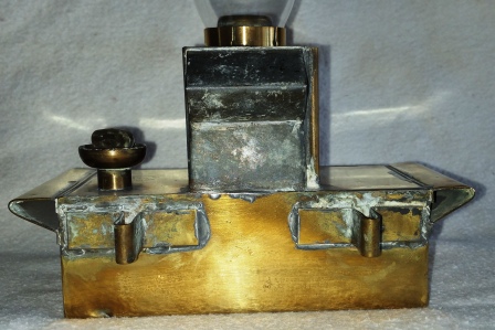

Cette vue arrière montre deux attaches qui suggèrent l'installation de cette lampe dans une lanterne (de même que les 2 ailettes de part de d'autre de la lampe). L'assemblage qui masque le bec devrait être l'embase du réflecteur de cette lampe, réflecteur que je ne possède pas et dont je n'ai aucune idée de la forme. Je suis à la recherche de renseignements sur ce réflecteur. L'arrière de cette embase porte en partie haute une cornière horizontale dépassant l'arrière de la lampe (!!?)
Sur la droite de cette embase un tube en laiton de diamètre 5x3mm en communication avec le réservoir (prise d’air due à la présence de la colonne de mèche).

J'ai un attachement sentimental pour cette lampe et je n'ai rien trouvé à son sujet sur le Web à part le type et les dimensions du verre grâce à M. Ara de http://www.lumieredeloeil.com/. Actuellement une lampe similaire est en vente sur ebay, mais le propriétaire n'a pu me donner le moindre renseignement.
Je suis donc à la recherche de tout renseignement qui me permettra de restaurer cette lampe :
- forme et dimensions du réflecteur (cela m'étonnerai beaucoup de réussir à en retrouver un) : rond à grand rayon, englobant de type cage-applique... ;
- pistes pour trouver un verre du type indiqué ci-dessus (ou adresse de verrier abordable pouvant refaire un tel verre) ;
- lanterne dans laquelle cette lampe était installée ;
- réseau sur lequel elle était utilisée ;
Merci d'avance pour tout renseignement.
Cordialement,
Justin

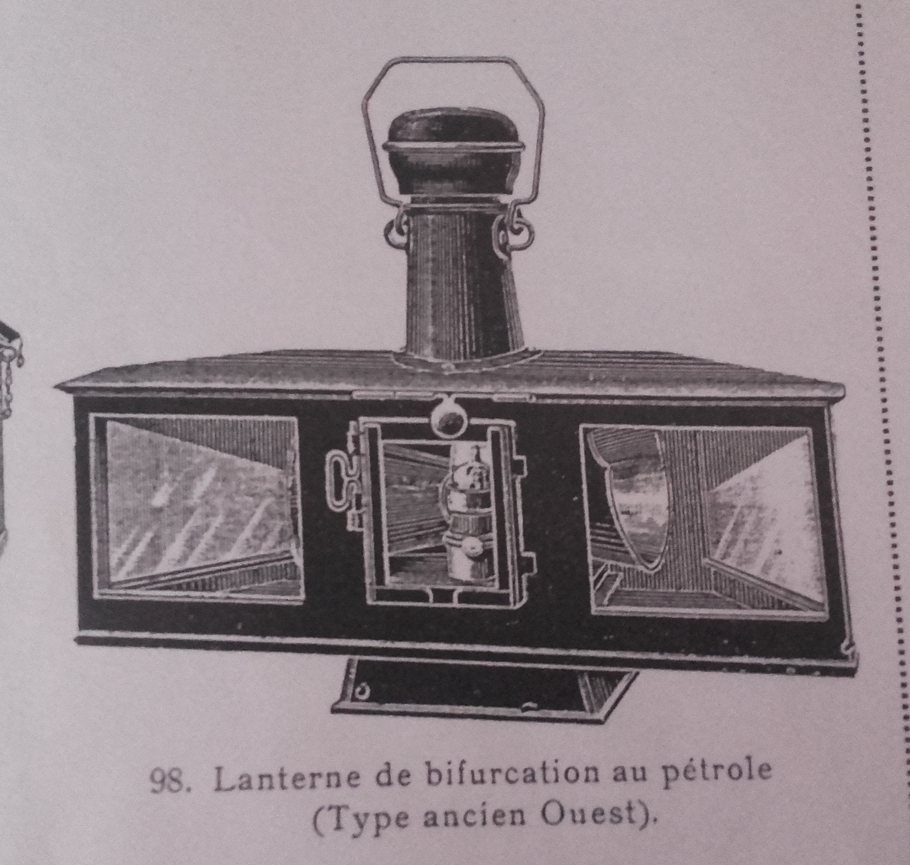

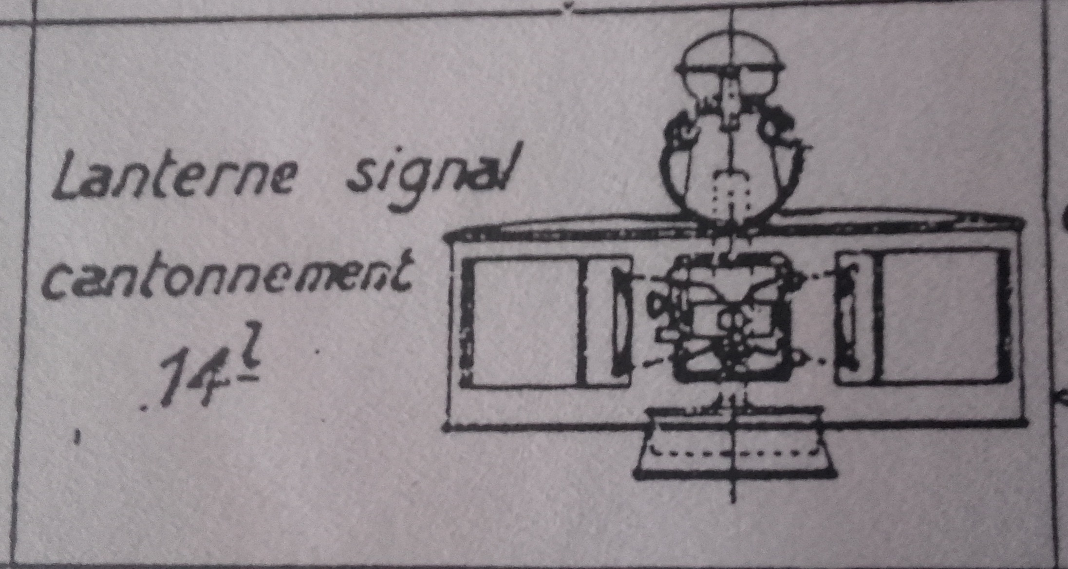

La réponse du « Musée du lampiste » :
« Voici des photos du modèle de lanterne dans laquelle va votre réservoir (pensons nous).
« Le réflecteur est composé d' un double cône.
« Nous ne possédons pas cette lanterne qui est très très rare. »
Avec les pièces jointes :
On aperçoit sur le premier schéma un réservoir d'une forme rappelant celui de ma lampe. Cependant les becs entre la 2e pièce jointe qui ressemble à une photo et celui de ma lampe semblent différents. Il en est de même pour les ailettes des côtés du réservoir qui sont alignées sur la face supérieure sur ma lampe, et situées plus bas sur la lampe de la 2e pièce-jointe.
Malgré tout, c'est la proposition la plus vraisemblable et comme cette « lanterne est très très rare », j'ai peu de chance de remonter un jour ma lampe dans sa lanterne d'origine.
Tant pis :pleurs
Justin

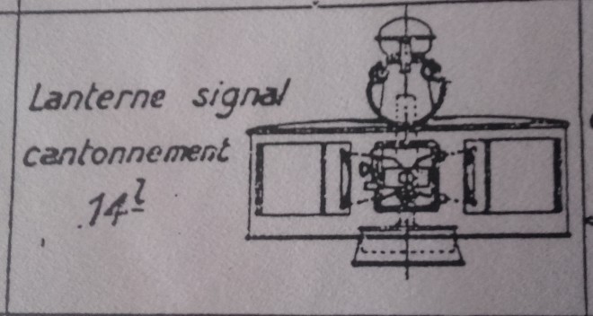

Je pense que ton réservoir vient d'un fanal "Métro" Je te joint le plan des réservoirs de ces "falots" ainsi que la version électrifié (je n'ai pas la version d'origine à pétrole) et tu verras que ça y ressemble. Si tu veux les plans en grande définition, contact moi par MP. Bon courage pour la reconstruction.

Bingo ! Le plan du réservoir correspond tout à fait au mien... Bravo et un très grand merci.
Je n'ai plus qu'à trouver un plan de la lanterne qui accueillait ce réservoir, probablement pas très éloignée de la version électrique de 1947. Quant à trouver cette lanterne, là je ne sais pas où chercher. Si quelqu'un a une idée ?

Justin Lapin a écrit:La lampe est représentée avec le verre adéquat (que je cherche toujours)...
Justin

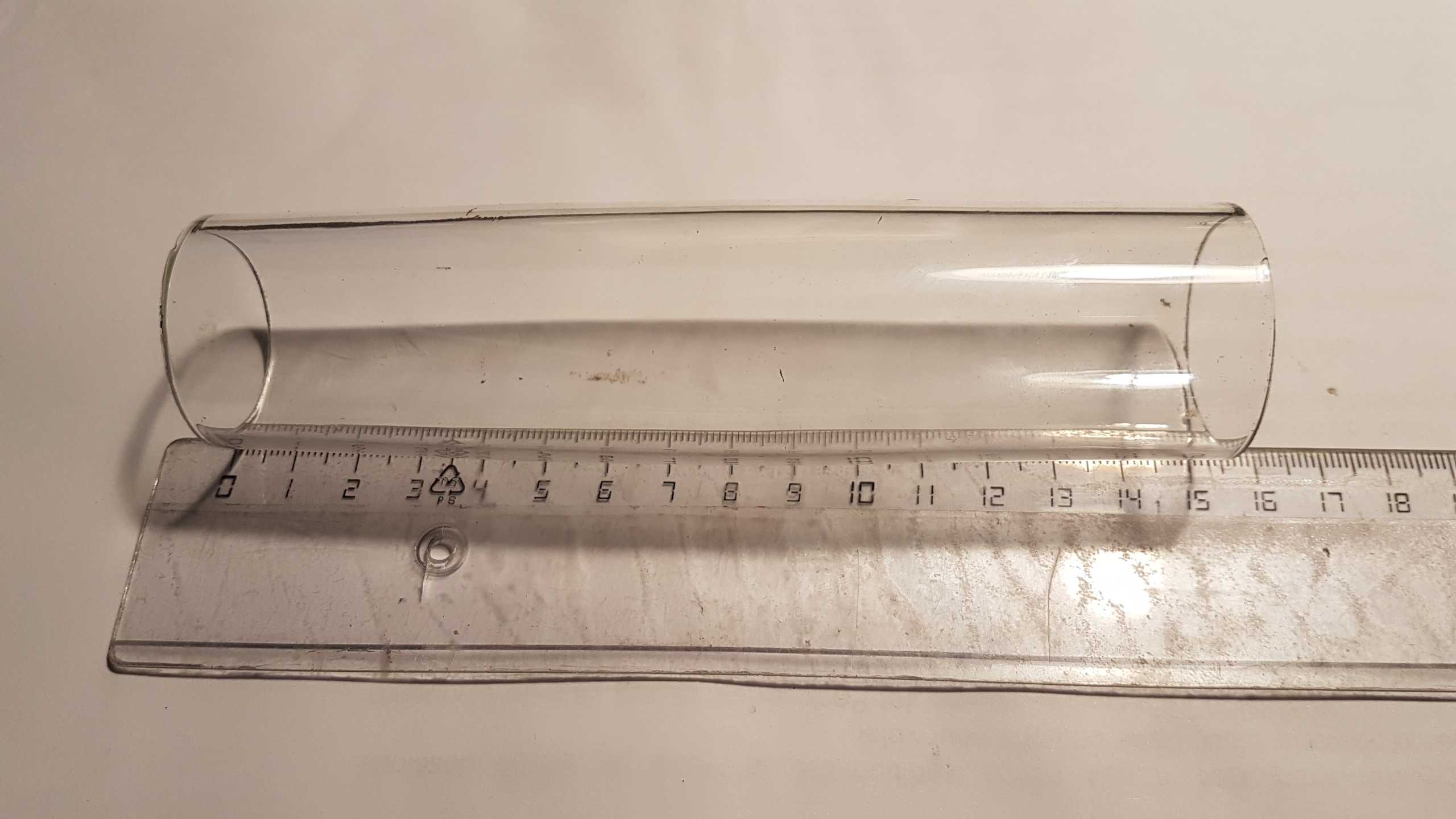

Ce verre ressemble beaucoup au verres des lanternes unifiées type 9L, je viens de prendre les dimensions sur celui de la lanterne qui est en face de ma table de travail...
diamètre de l'extrémité la plus large : 37mm, de l'extrémité la plus fine: 35mm, longueur 150mm
A part le fait qu'il est un peu plus court, c'est quasiment le même!
Les lanterne Sprague ne courent pas les rue, en 12 ans de chine sur EBay, j'en ai vu 2 partir à des prix dépassant largement mon budget !
Bonne chance pour les recherches. :F5 :F5 :F5

Messagepar Justin Lapin » 17 05 2017 à 23:42
FRANCOIS19 a écrit:Ce verre ressemble beaucoup au verres des lanternes unifiées type 9L, je viens de prendre les dimensions sur celui de la lanterne qui est en face de ma table de travail...
Merci. C'est exactement le type de verre que je cherche, bien que la taille soit un peu plus petite. Rien sur ebay depuis que je cherche : je trouve toutes sortes de verre, des kosmos, des matadors, des à boules... de très très rares verres droits approchant celui que je cherche mais jamais dans les bons diamètres. Mais en persistant, je finirait bien par en trouver un... #B5
