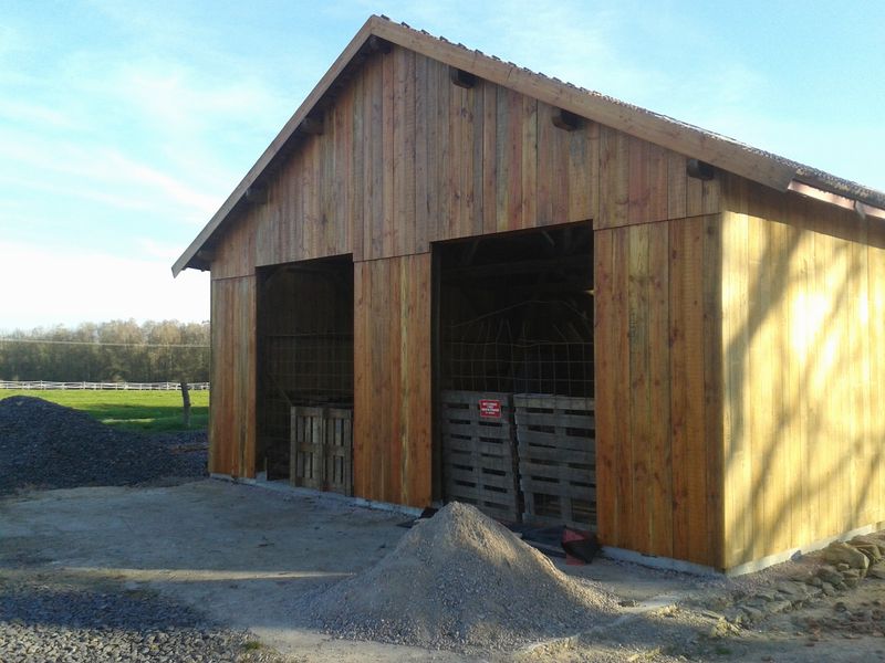

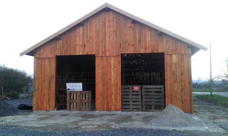

Mon compagnon de misère m'a fait faut bond aujourd'hui. Petit soucis de santé. Je lui souhaite un prompt rétablissement. Du coup, a moi le rouleau, la brosse..etc...
Ce matin, ca a été au tour de la face avant du bâtiment de recevoir une première couche d'huile de lin.

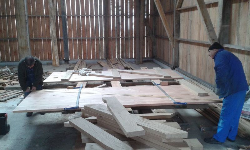

Pendant ce temps la, mes deux autres compères s'occupent des ventaux de la première porte. A l'ordre du jour, fixation des barres et écharpes. Pile poil la diagonale q'y z'ont dit!!!!!

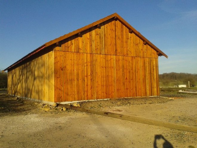

Suite et fin cet après midi avec le grand coté, coté parc.

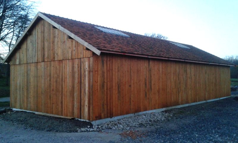

35 litres d'huile ont été nécessaires pour en arriver la. Pour le coté restant, nous allons attendre un peu qu'il prenne un peu plus la lumière pour que les petites traces des lattes de stockage disparaissent.
D'ici la, il restera encore la seconde couche d'huile a passer et les couvre-joints a traiter et poser

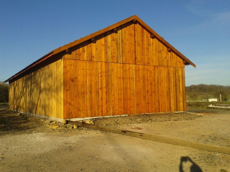

Messagepar Decau88 » 20 03 2014 à 23:00
2 eme couche sur les pignons.
