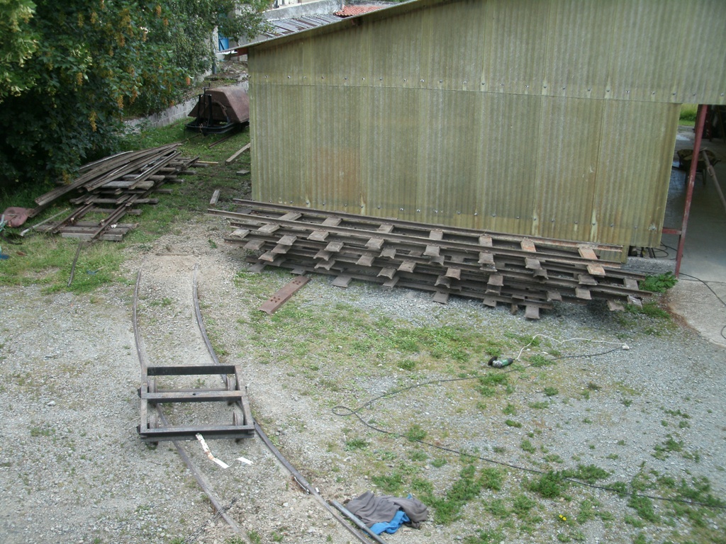

Messagepar Petolat » 17 06 2020 à 22:06

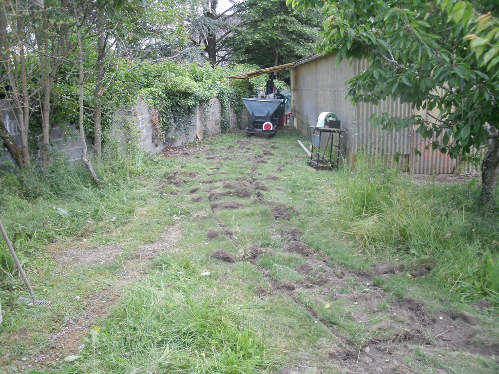

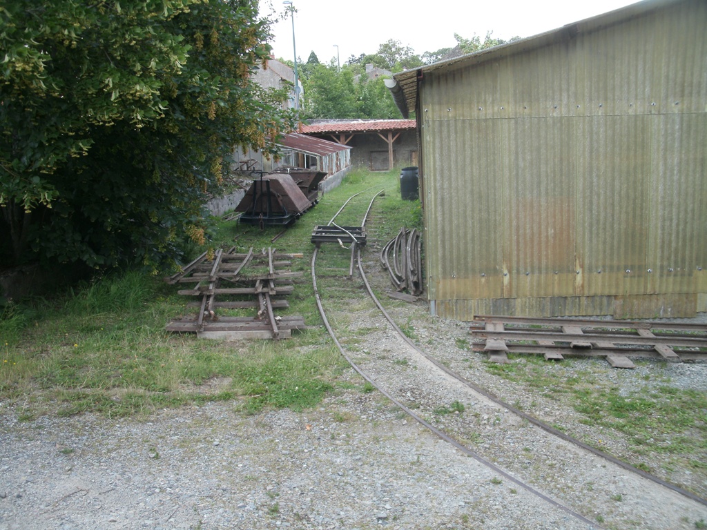

Ca avance, on va pouvoir commencer à charger le camion.
Il va être content le gars qui va récupérer le terrain, pire que des taupes!

Messagepar JJB » 17 06 2020 à 22:31
Sacrés boulot Alain #B6 , de toutes façons si il voulait refaire du gazon, on diras que tu lui à avancé le travail...... :rod_siflet

Messagepar Didierd » 18 06 2020 à 12:48
Une voie qui vient d'être déposée offre toujours le même spectacle...

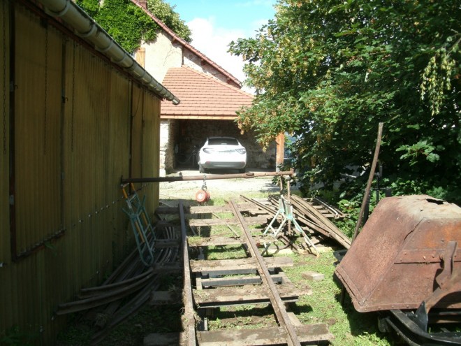

Messagepar Petolat » 19 06 2020 à 13:31
En fait j'utilise 2 tréteaux un peu solide, un étais et un palan à chaine.
Je lève le coupon du coté où il reste de la voie, je pose deux chevrons en guise de rail et je glisse un lorry sous le coupon.
Je repose le coupon et il n y a plus qu'a le pousser sur la voie en place.
Après je fais un joli tas pour mes amis de nord.

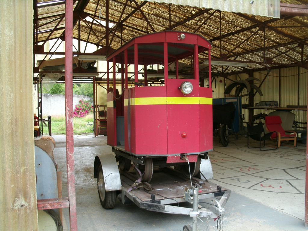

Messagepar Petolat » 02 07 2020 à 17:17

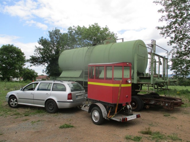

Prêt au départ!
Remorque fabriquée à partir d'un essieu de Pl 17, j'ai un copain qui dit que cela améliore la tenue de route du véhicule tracteur....

Messagepar declic » 03 07 2020 à 08:08
A engin de prestige, remorque de prestige....

Messagepar pelican » 03 07 2020 à 08:46
un essieu Panhard ... on ne se refuse rien ... C7

Messagepar JJB » 03 07 2020 à 10:31
Salut Alain! :F5 Belle remorque effectivement, et belle machine dessus, mais il me semblais que l'on avais plus le droit d'utiliser des remorques fabriquée avec des essieux de "récup"??
Bon apparemment ton déménagement avance bien?

Messagepar Petolat » 03 07 2020 à 21:02
Oui ça avance.
D'après ce que je sais , on n a plus le droit d'en construire (enfin si, tu peux en construire une, tu ne peux pas rouler avec.... H4 ), mais si sa construction est antérieur à je ne sais plus trop quelle date, il n'y pas de soucis.
On reparlera de la bête après le déménagement.

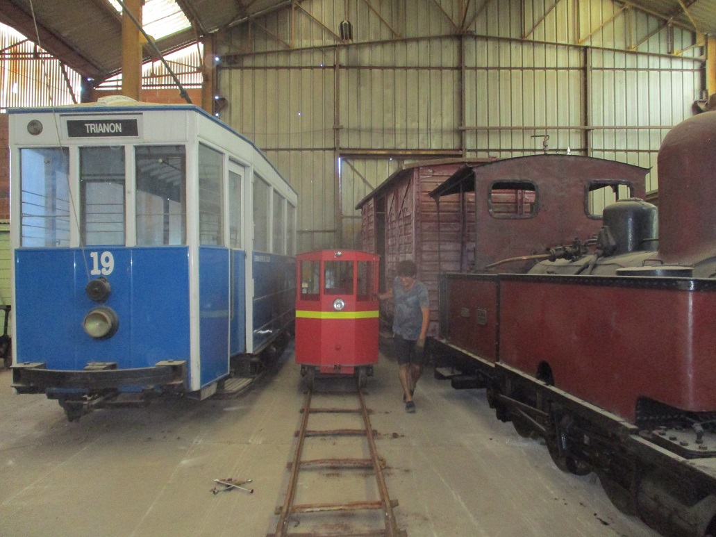

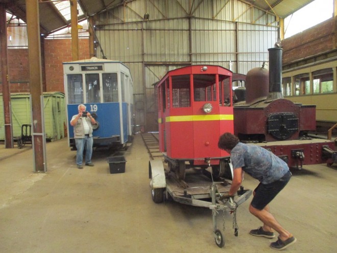

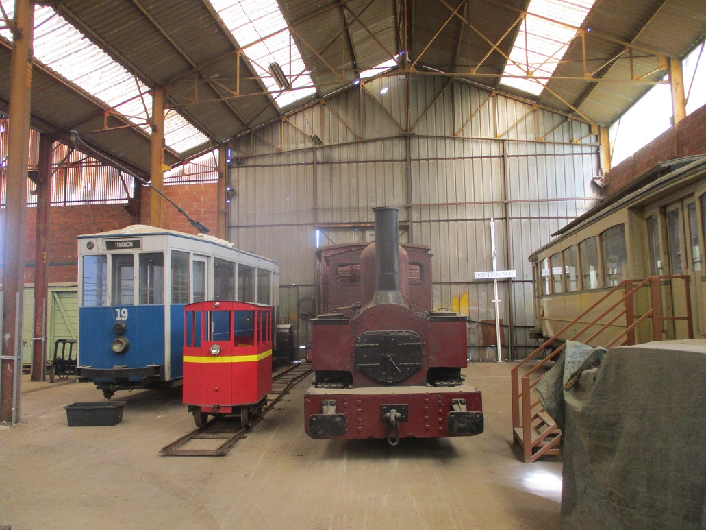

Et voilà...
Ils ne sont pas mignons!

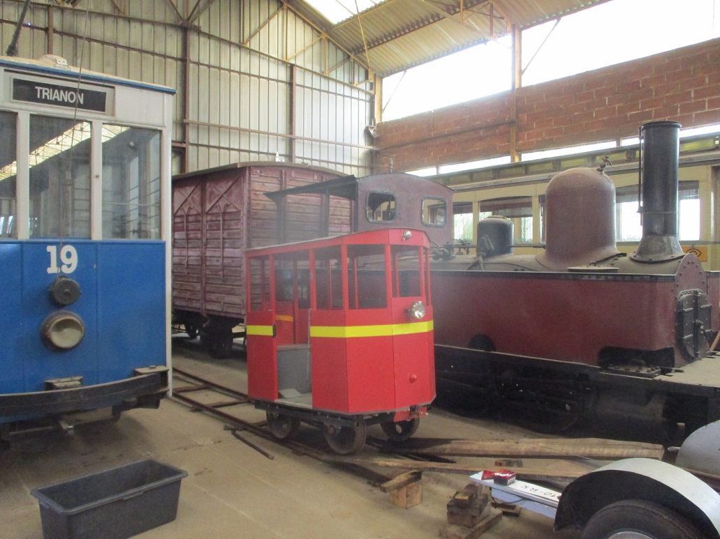

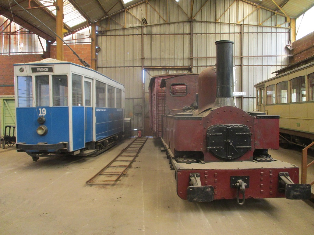

Messagepar diabolo » 03 07 2020 à 21:56
Le frigo aurait du rouler tout le week end pour notre foire du tacot ! ce n'est que partie remise pour 2021.
Il sera garé à l'abri en attendant que son propriétaire remonte son réseau non loin de chez nous.
En arrivant à Montmarault, Pétolat a voulu comparer sa remorque du frigo à la Culemeyer Allemande et sa citerne !
Conclusion : engin roulant super sympa #B6

Messagepar declic » 04 07 2020 à 07:21
Le frigo a des voisins prestigieux #B6
