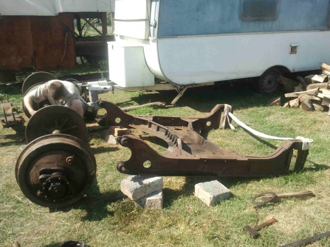

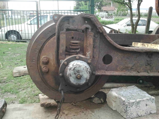

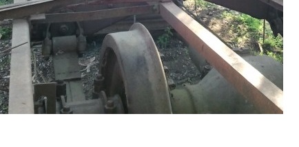

Messagepar diabolo » 09 09 2014 à 22:07
Le bogie a été démonté en intégralité, vu toutes les pièces hs et jeux dans les axes bagues sans compter les ressorts cassés ça devait secouer, microfissures de partout.
Il a été rafistolé un bon nombre de fois. Deux pièces sont à usiner, les ressorts avaient été commandés pour les refaire à l'identique, on n'a pas trouvé des équivalents.
le pont arrière également ouvert, je reste persuadé que les CFR ont utilisé le 201 malgré les boudins usés au maximum. On peut comprendre que ça tapait fort dans les courbes, aiguilles.
Ca devait bien secouer la dedans. #B6 #B6

Messagepar Canchy-Neuilly » 10 09 2014 à 09:27
J'ai effectué un parcours Tence Ste Agrève à bord de ce De Dion; c'était vraiment impressionnant. Le bogie avant inscrivait l'engin dans chaque courbe et l'essieu arrière suivait en donnant l'impression de se rabattre brutalement dans l'axe du bogie avant. On prenait une claque latérale à chaque fois. Les Billard étaient plus agréables sur ce genre de voie.

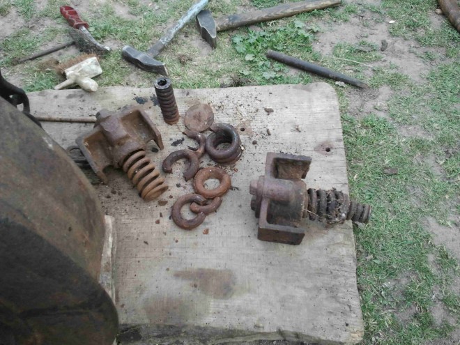

Messagepar diabolo » 11 09 2014 à 15:37

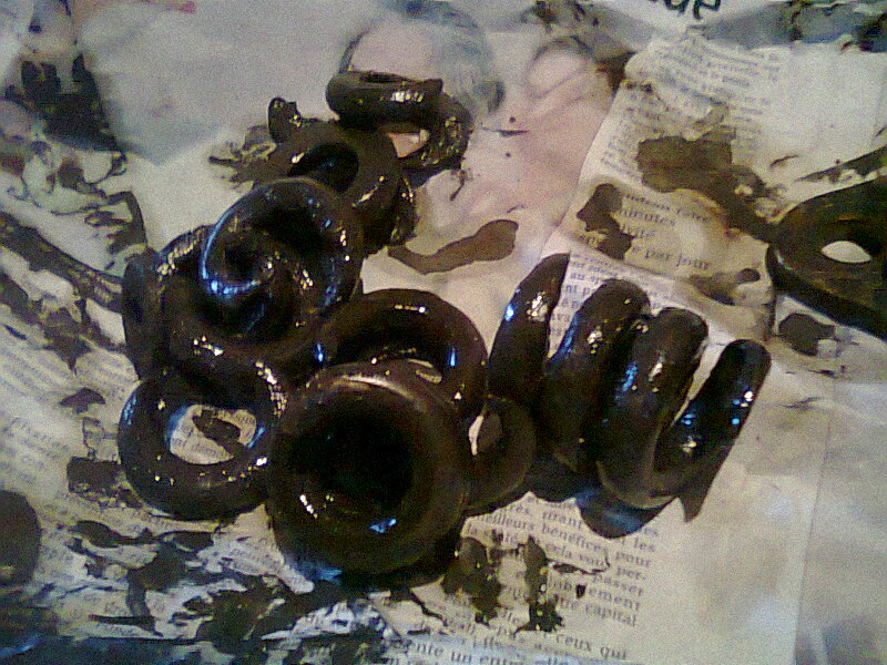

pourquoi la chèvre : quelques explications en photos.

Re: Voies ferrées du Velay
Messagepar Paul F » 11 09 2014 à 21:42
Merci pour ces nouvelles et photos (récentes ?) du De Dion 201, vu l'état du ressort il ne fallait pas passer trop vite sur les aiguilles je suppose.
Peut-être que la suspension faisait béh-béh comme une chèvre ? #A8
:D
Tant que la chèvre n'est pas un veau tout va bien.

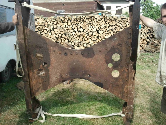

Messagepar diabolo » 11 09 2014 à 22:11
fin du démontage complet du bogie première phase
les roues étaient peintes en rouge
suite à nos amis du vfv

Messagepar Bart » 12 09 2014 à 08:12
L'état des ressorts ... ! :C4
Bien que cassés, ça peut continuer à rouler ? :D3 J'imagine que les risques de blocage dans les mouvements des essieux / bogies / ... par rapport à la caisse sont maximum ? Par contre, ce que j'ai du mal à imaginer, c'est la tête d'un vérificateur d'aujourd'hui face à ce type de dysfonctionnement ; on aurait vraiment du mal à lui expliquer que, bin si, c'est bon, on envoie en ligne. :mrgreen:

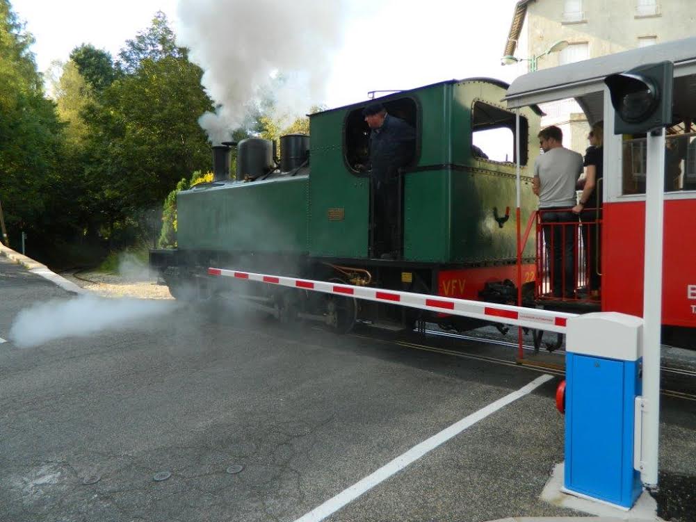

Messagepar dedion204 » 15 09 2014 à 10:54
Salut à tous,
Bientôt à cet endroit s'érigera un superbe et vaste dépôt atelier, nous pourrons enfin travailler dans de bonnes condition, ce qui nous permettra d'aller beaucoup plus vite dans nos restaurations et entretien du matériel. Nous n'en sommes pas encore mais ça s'approche à grands pas. (Vidéo du post précédent)

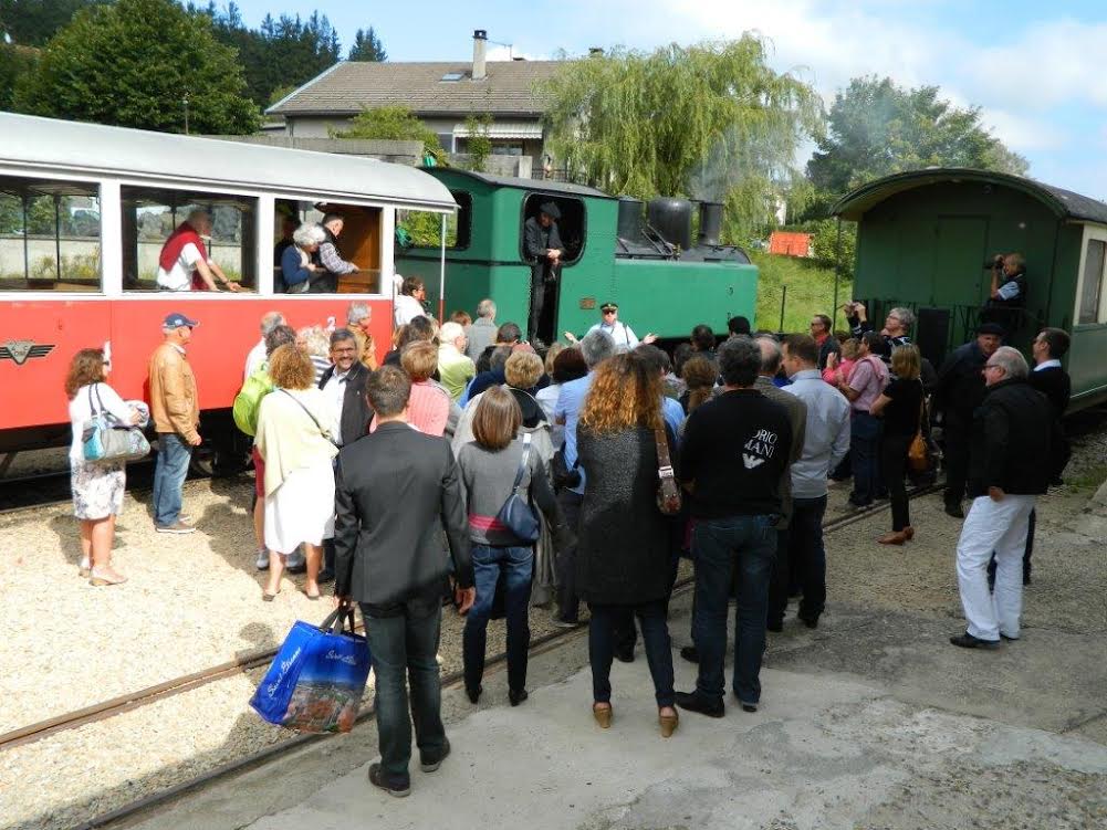

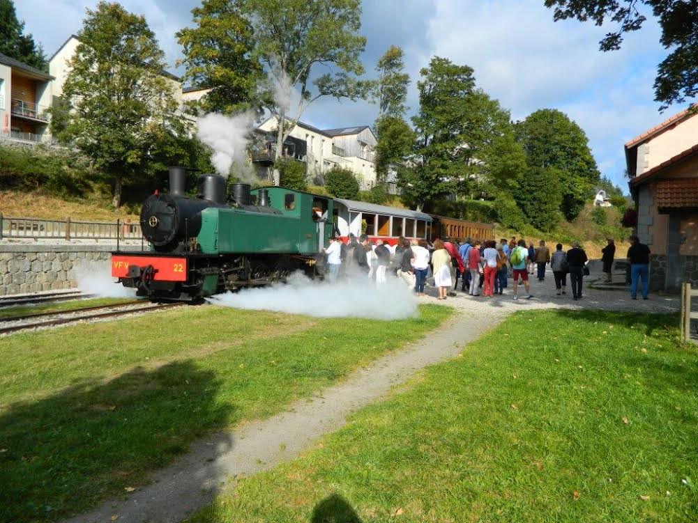

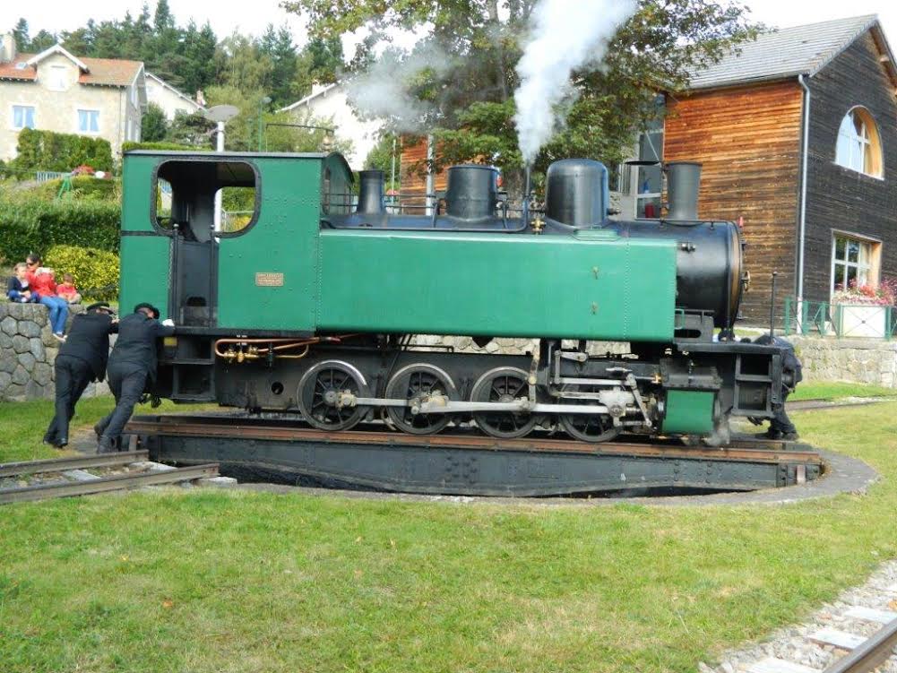

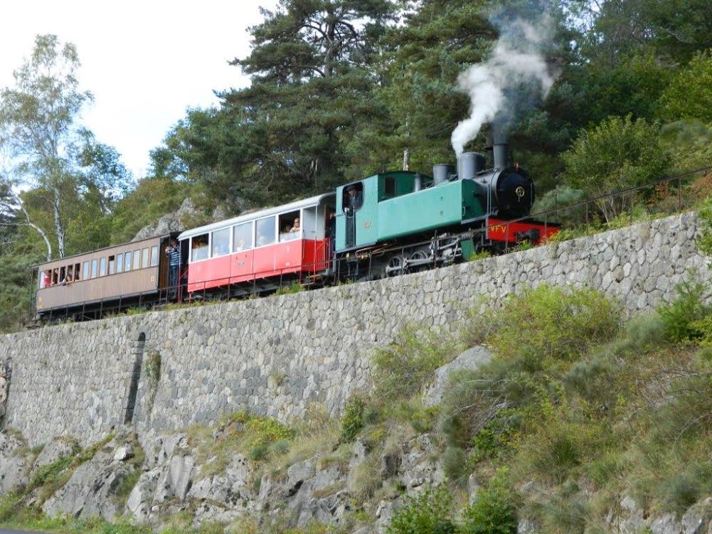

Ceci dit la vapeur confirme son activité au delà de Tence, et ce samedi un de nos membre des plus actifs par son action de communication, à choisi pour faire plaisir à tous ses anciens collègues, ses amis, et sa famille, de faire rouler un train à vapeur de Tence au Chambon, et c'est la Corpet 22 qui si est collé. Elle n'a pas faillie à son devoir et nous emmener sans problèmes sur tout le parcours. Le retournement de la machine au Chambon a fait le spectacle admiré de tous, ceci n'étant plus commun du tous sur nos chemins de fer modernes.
Une surprise de taille pour les invités qui étaient tous ravi de cette journée bien remplie, et par le voyage et par le buffet du soir au village vacance de Tence.
