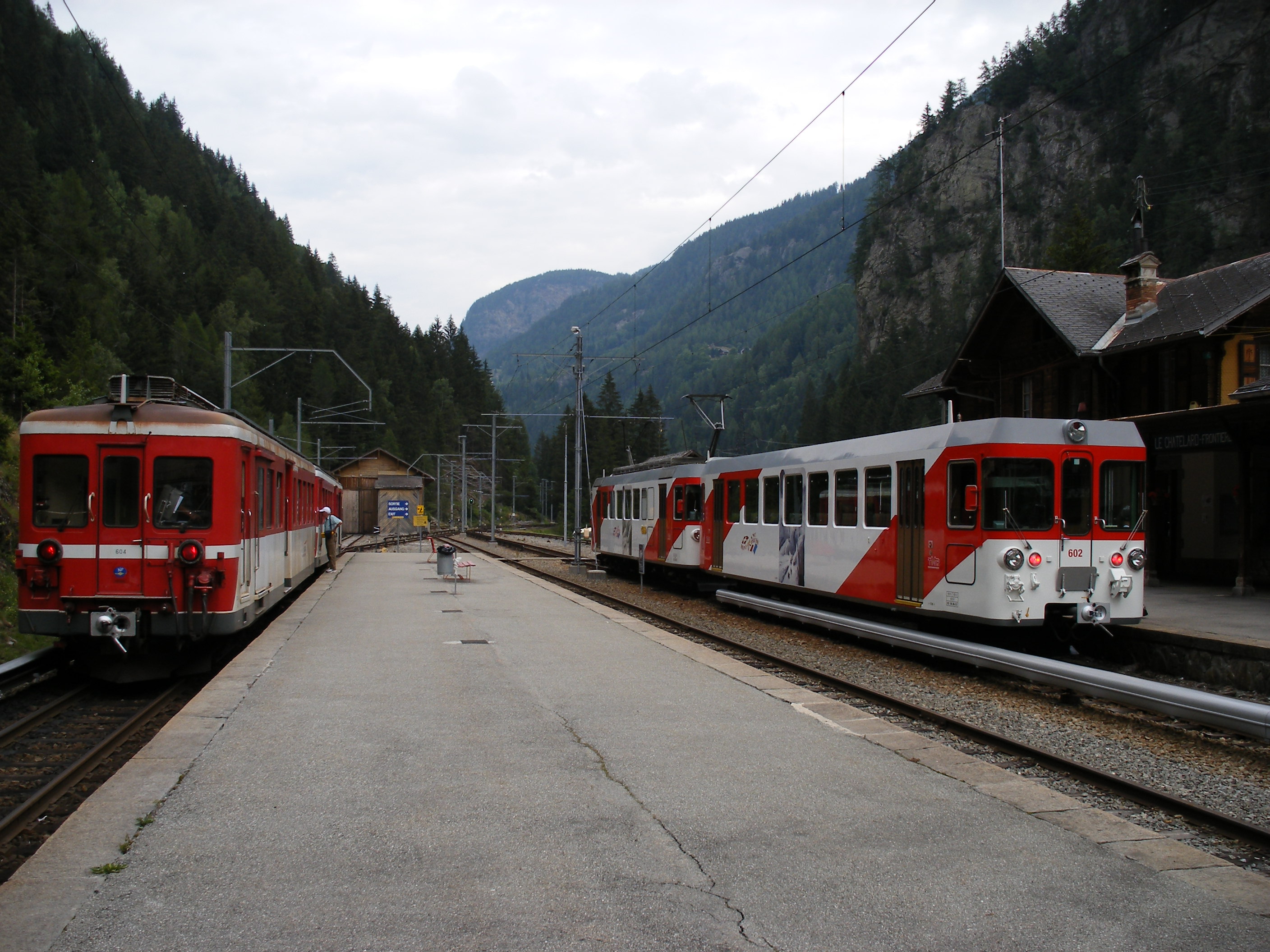

Reprenons sans " court-jus " :rod_siflet . En gare du Châtelard-Frontière , correspondance ( je sais , ça date un tout petit peu :rod_siflet ) entre l'automotrice 501 et la Bt 602 ( ferraillée cette dernière :cry: ) et une composition de Z 600 ( vivant aujourd'hui leurs derniers mois - re :cry: ) . De nos jours , le quai central est en cours de rehaussement pour l'accessibilité pour tous comme il est prévu dans toutes les autres gares ( sauf Le Trétien ) . La voie centrale qui était en impasse est devenue voie de passage et celle desservant le BV ( qui est fermé à la vente des billets ) où se trouve la composition suisse est mise en impasse et est réservée au trafic domestique . La remise visible au fond a retrouvé ses deux entrées côté gare + une côté Martigny . La gare est depuis quelques mois à 100% re-électrifiée par caténaire , fini le 3e rail partiellement présent et recouvert de protection plastique qui venant de France s'arrête sur le pont-Frontière franchissant le torrent de l'Eau Noire .

Messagepar rail cassé » 23 12 2014 à 20:41
Le 3 ème rail est toujours présent en gare de chatelard, tant que nous sommes suceptibles d'y aller avec les z 600, et les z 850 et 600 venant de france entre dans cette même gare en mode 3 ème rail!

Messagepar MGO 825 » 24 12 2014 à 02:48
Bonjour Rail cassé
Merci pour cette remarque , il m'avait semblé voir sur un site ( TNT ou La voix du MBE ) que le changement de mode d'alimentation s'opérait au pont-frontière . De ce dernier point à la gare , les deux modes cohabitent donc encore ( provisoirement ? ) .
Questions :
- Existe-t-il toujours cette course française entrant en gare du Châtelard-Frontière ?
- Pouvez-vous faire entrer le U 20200 avec étrave poussé par deux Z 600 dans cette gare si besoins ?
- Les Z 850 possèdent-elles la commutation automatique comme les trains du MC ?
C'est juste pour savoir si le 3e rail " résistera " aux obligations de l'OFT de s'en débarrasser au plus vite sur son terrain ou si cette petite section frontalière fait exception .

Messagepar rail cassé » 24 12 2014 à 11:56
T'es bien currieux :prrrt: :rod_mdr2
Oui, on peut ( et on le faisait souvent il y a quelques année ) entrer en gare de HTF avec le cn4 et le train étrave. ( faut bien leur faire la trace!!! )
La commutation automatique ne concerne pour le moment que les z 800 suisses. et il y a toujours une course française à HTF en inter saison.
