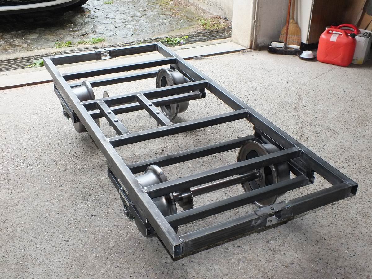

Messagepar declic » 24 09 2014 à 17:17
Bon ! Le châssis est soudé !
Je n'ai pas pu m’empêcher de faire un petit montage à blanc, histoire de voir à quoi ça ressemble....
Ça se monte... et... ça roule ! (si on pousse !)

Je ne vois pas, mais il me semble qu'il n'y a pas de suspension. Donc si c'est le cas, parso j'en aurais mis en tant soit peu, histoire de ne pas trop être secoué, que voulez vous en plus de la passion du train je suis aussi un passionné de Citoën Donc confort et sécurité avant tout
A plus RORO
dedion204
Re: Un petit tramway original en voie de 60
Messagepar declic » 25 09 2014 à 14:10
Salut Roro :F5
Effectivement, pas de suspension !
C'est la technique "vélorail" (dont sont d’ailleurs issues les roues)
J'ai légèrement amélioré avec des "silentbloc" mais c'est sur, ça va secouer :H1 :H1 :H1

De toute façon, les trains avec suspension peuvent secouer quand même si les caisses entrent en résonance sur un défaut de voie. E3

En fait, le problème, ce n'est pas tant le confort (vu l'usage que l'on en fait !....) que le contact roue/rail.
Et de ce coté là, je risque d'avoir quelques problèmes car mon châssis semble extrêmement rigide, plus que celui d'un vélo-rail, qui compense en partie en se "vrillant" un peu.
Et il ne faut pas trop compter sur les plots caoutchouc pour compenser, leur "course" n'est que de quelques mm.
C'est peu-être là que je serai content d'avoir des boudins un peu haut ?....

declic a écrit:Mon châssis semble extrêmement rigide, plus que celui d'un vélo-rail, qui compense en partie en se "vrillant" un peu.
Exact, une rigidité du châssis, même avec une suspension correcte, rend l'engin plus dérailleur...
...d'autant plus que l'empattement est long. :idea:
Ici, ton empattement est "long" par rapport au rayon des courbes de ses futures voies.

L'empattement fait 1,10 m. La "cabane" faisait 1,20 m. ça ne passera pas partout, c'est sur.
Il suffit de le savoir !
