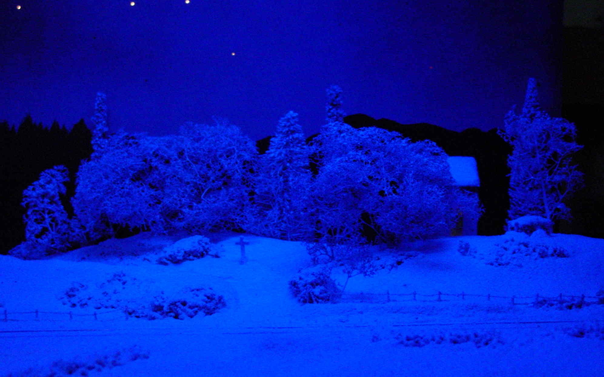

Épithète que je ferais un ptit module pour Sedan ... avec ambiance hivernale, ce qui me permettra de me déguiser en esquimau pour affronter les rigueurs hivernales du hall frigo de Sedan ...
C7 :rod_mdr2
Re: SEDAN 2015 , 10 ANS DES FDEM ET SAROULMAPOUL
Messagepar Beyer-Garrat » 18 02 2014 à 10:24
Excellent rappel Jeanmi #B6
Ambiance hivernale 2005
Messages: 24346
Messagepar jeanmi.be » 18 02 2014 à 11:20
Ouah !
La gruilande de noël qui faisait scintiller les étoiles !
Oeuvre de Bernard Bransol !
