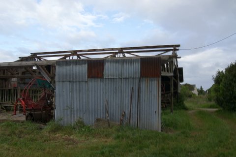

A l'heure ou nous pouvons admirer les forts de l'est en train de faire un superbe travail de construction, l'heure est à la déconstruction en Anjou. Après l'abandon du chemin de fer, un hangar agricole a échoué à l'emplacement des voies:
La gare est maintenant inoccupée depuis près de trois ans mais le hangar était toujours en service au profit d'une exploitation (bail en cours). Un gros travail a été mené en amont de l'acquisition foncière pour trouver une solution afin de libérer l'espace et éliminer la servitude de passage. Nous sommes donc en plein démontage pour ensuite remonter chez l'exploitant agricole.
Nous pouvons maintenant voir la remise à locomotive à travers l'ossature:
Une remise construite avec les moyens du bord après guerre qui est devenue le centre technique pour l'entretien du matériel affecté pour la desserte des carrières de granite sur Angers. Il est possible que l’ossature ait été récupérée sur un autre batiment:

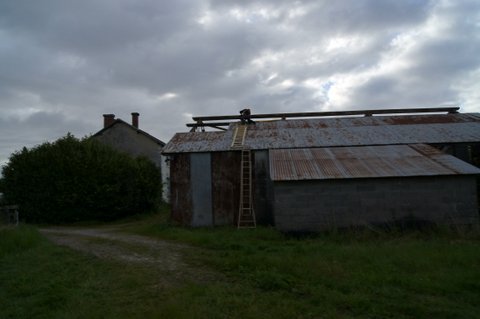

2ème journée, l'équipe des matinaux est prête a poursuivre le tétôlage :
haut perché mais en sécurité sur des echelles de toit maison et avec un harnais, la tâche est rude et répétitive
plus que quelques tôles sur les 280 qui composait le toit et les côtés !
l'équipe de l'apres midi :
Il reste encore beaucoup de materiel agricole a déplacer mais il n'y a plus une tôle !

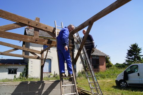

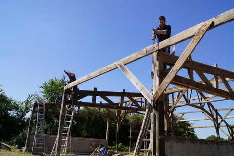

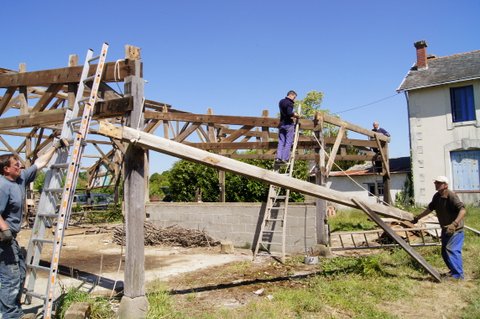

les autres déboulonnent les pannes de rives pendant que les moins atteint de vertige dépointent a la massette et au pied de biche les pannes perchées plus haut
les pannes ammarés, on les dépointe....
...avant de les descendre, et de les confier aux arracheurs de clous

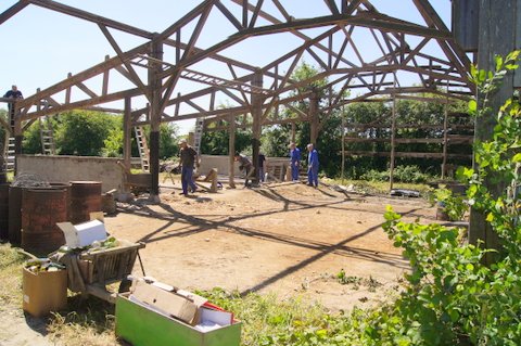

à la pause déjeuner, sous le soleil angevin, l'équipe recharge les batterie devant les 2 premieres fermes prêtes a être démonté

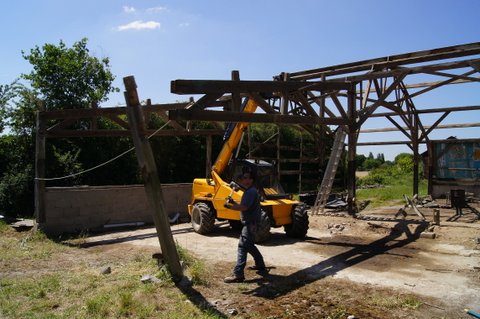

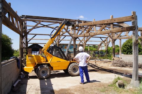

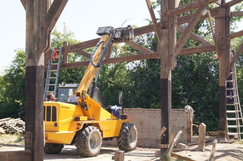

l'après midi c'est partie pour essayer notre petit jouet ! merci a mon ami le forgeron pour son prêt gratuit !
mise en tension de la ferme avec la fourche, le plus dur a été de placer l'engin, il n'y avait pas beaucoup de marge de manoeuvre :

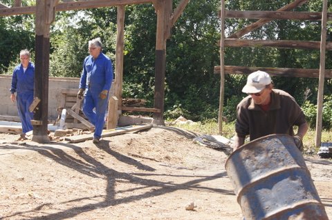

apres avoir entaillé les plots béton à la disqueuse, quelques coups de masses !!
on leve et on met 2 coups de masse en caoutchouc pour chasser le poteau, le tout sans aucune résistance

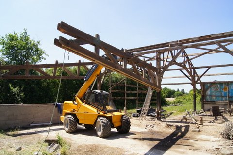

apres 2 ou 3 mouvements saccadés la ferme se décolle... la méthode sera la même à peu de choses prêt pour le reste du batiment

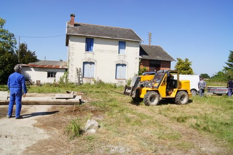

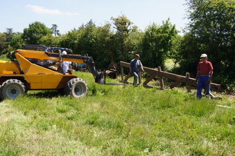

il n'ya plus qu'a la posé prete a etre chargé plus tard sur le plateau de l'agriculteur :
Il n'y a plus qu'a s'occuper de la suivante :
et le soir, 1/3 du batiment est a terre, prêt a être remonté chez l'exploitant agricole :
l'équipe de chevronné du jour....
...heureux d'avoir enfin une vue dégagé sur le BV !
