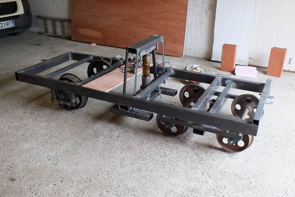

Et grande journée aujourd'hui !
L'engin a fait ses premiers tours de roue :ipb-251
(Bon, d'accord, ce n'était pas sur des rails et il a fallu pousser un peu, mais ça commence à prendre forme #B5 )
Et puis j'ai pu tester les suspensions. Beaucoup plus raide que celles de la draisine (c'est volontaire, elle faisait un peu "2cv")
Cela dit , j'espère que la tenue en voie sera aussi bonne ?...
Réponse en mai si tout va bien....

Maintenant, le plancher et puis le plus important, le bloc moteur et sa transmission.
C'est là qu'on va voir ce que valent les plans :F9

:F5 Bonjour Declic,je vois que ça avance pas mal le montage du kit,en tout cas vu la disposition d'essieux ça devrait passer dans toutes les courbes sans probleme,le seul soucis avec des essieux de wagonnet est le surécartement de certains réseaux,a voir donc.Bon courage pour le montage de la mécanique,moi pour ma part je prends une dizaine de jours de vacances,a bientot donc. :D

Je ne comprend pas bien l'entrainement de la partie bogie, il y a un ressort central on dirait mais au dessus ? si c'est seulement une rondelle ça me parait leger.

Vérin de retournement?
