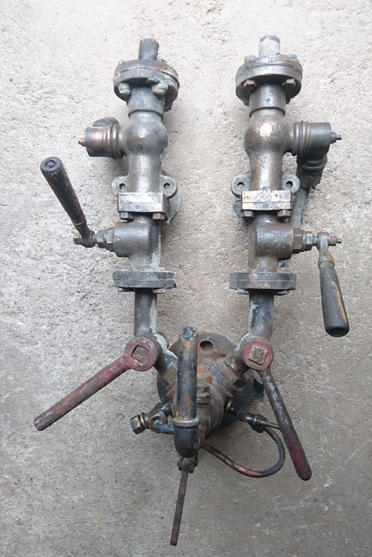

Depuis quelques temps déjà (années??? :? !) je faisait secrètement des allers retours Epinal Le Creusot avec non pas un petit panier mais une remorque derrière ma voiture pour ramener quelques pièces de ferraille.
Cet été, un camion a été nécessaire pour finaliser le rapatriement des dernières pièces qui étaient trop lourdes pour mes véhicules perso!!!

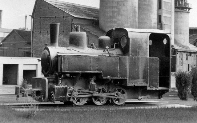

Cet amoncellement de ferraille constitue en fait la 030T decauville n°1758 ex-Origny Sainte Benoite.
photo publiée dans La Vie des Chanteraines
La Vie des Chanteraines - cor025.jpg (20.38 Kio) Vu 7064 fois
(photo JP Tyrfond Dumont)
Cette locomotive a été achetée par les Chemins de fer du Creusot vers 1999/2000 en vue de sa restauration.
Cette dernière n'ayant pas pu aboutir, les pièces la constituant m'ont été cédées.

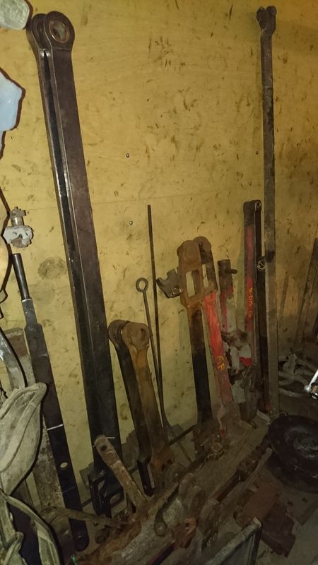

Un joli puzzle qu'il a fallu dans un premier temps inventorier, puis repérer au fur et à mesure des transferts.

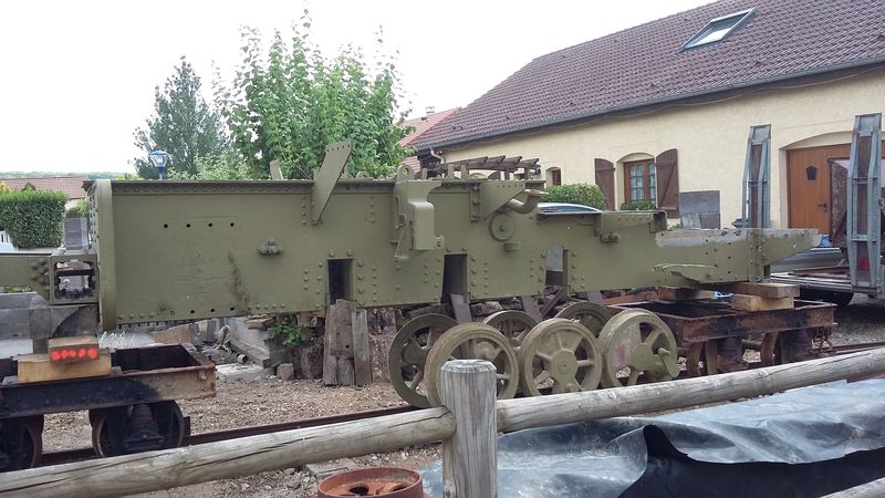

Depuis mi juillet, tout ce qui était récupérable est arrivé à la maison. Le camion a été nécessaire pour transporter le châssis, les essieux, la cabine et les soutes à eau.

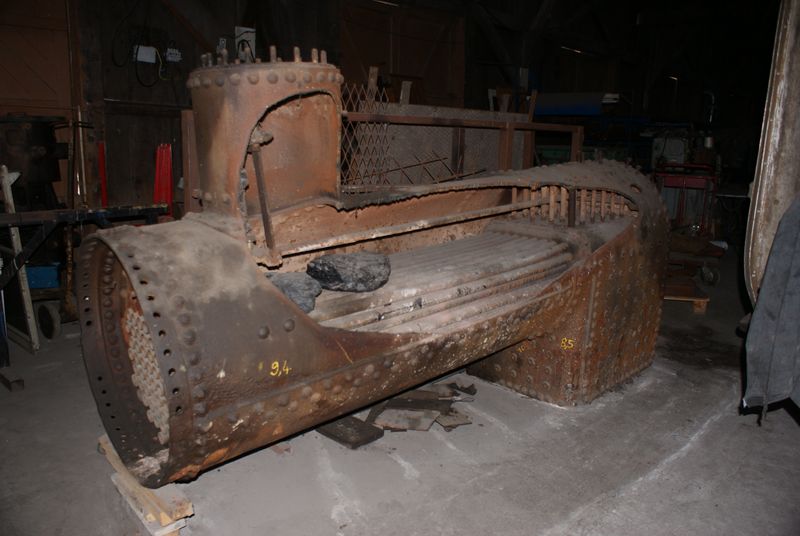

La chaudière est restée sur place car elle avait été ouverte au chalumeau pour montrer la constitution d'une chaudière de locomotive aux visiteurs de la 241P17.

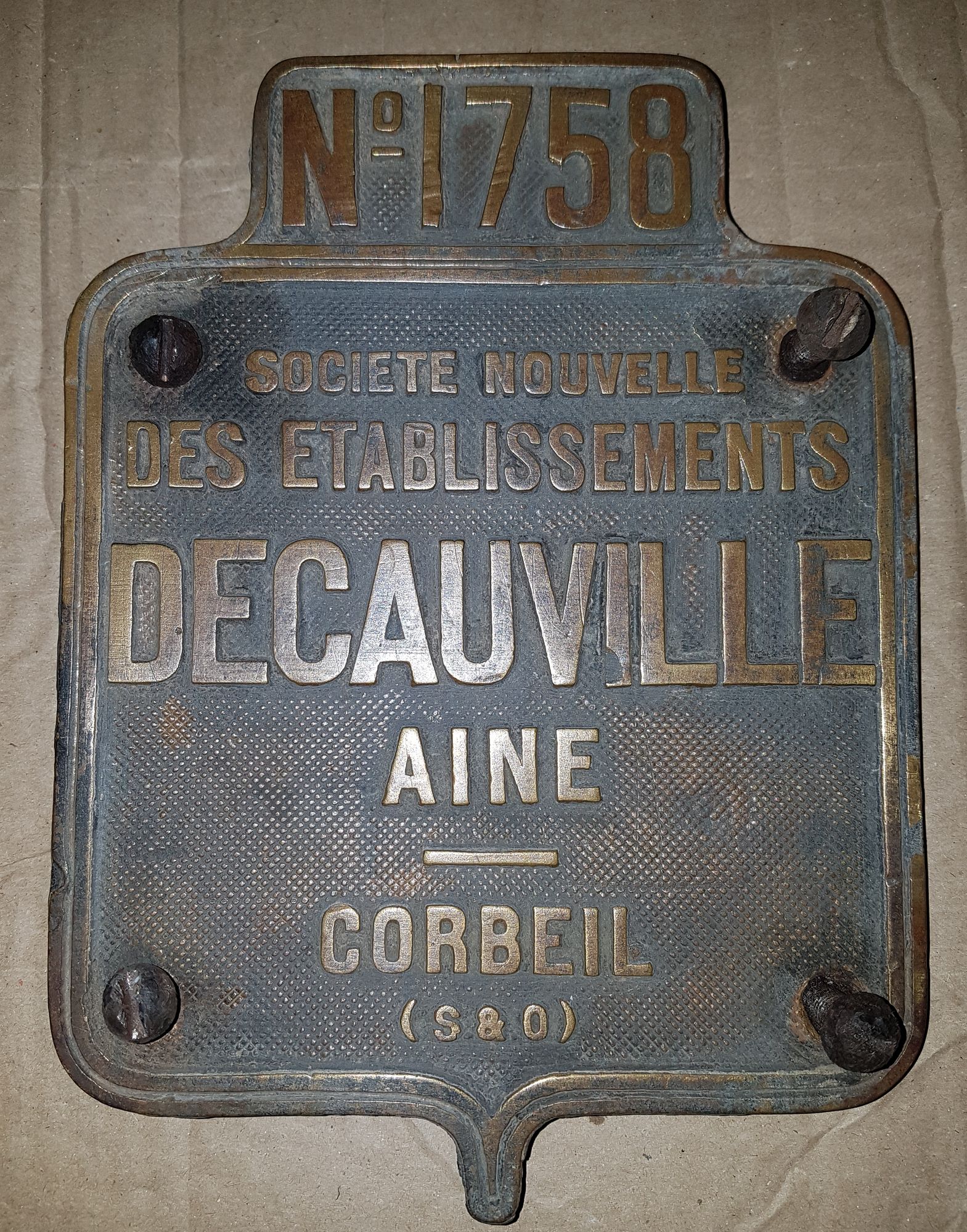

Par contre, il me manque une des deux plaques d'origine de cette locomotive.
D'après les photos que j'ai pu réunir (merci à toux ceux qui ont bien voulu rechercher dans leurs archives) les deux plaques étaient présentes jusqu'au au moins 1995.
J'espère qu'elle a pu être préservée par un passionné et qu'elle reviendra sur son support d'origine, comme ont pu l'être les plaques du Decauville et du Simplex.
Donc avis aux collectionneurs.

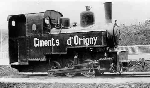

Tiens, ma photo de la Decauville d'Origny qui refait surface! :^)
Messages: 8561
Re: Decauville vous avez dit Decauville !!!
Messagepar Decau88 » 21 12 2017 à 22:47
oups, désolé Jean Pierre, j'ai oublié de noter la provenance.
Par contre, je ne sais pas d'où viens la seconde, si ce n'est qu'elle a été publiée via la Voie des Chanteraines

Messagepar Decau88 » 22 12 2017 à 09:19
Je vais déjà commencer par une mise en présentation, histoire de s'assurer qu'il ne manque rien.
Pour l'instant le châssis est "sur cales" sur deux wagonnets Feldbahn, histoire de démonter et réparer les deux glissières de boite d'essieux qui sont endommagées et remettre en peinture le châssis
Plusieurs pièces ont été nettoyées et mises en apprêt au Creusot. Mais le plus gros sera effectivement la reconstruction d'un générateur.
D'autres pièces seront également à refabriquer pour lui donner son aspect d'origine (cf. notice 8t), comme par exemple le cendrier, les pièces du freinage, les tampons, ou encore les purgeurs.
De même que le petit Decau et les autres "bricoles" qui sont à la maison, cette loco reste ma propriété et il n'est pas envisagé pour l'instant qu'ils aillent sur le chemin de fer des Forts.
On verra lorsqu'ils seront remis totalement en état si l'ARFUPE y consent.
Je profite de cette tribune pour lancer un appel: Si des PME'istes ont des pièces détachées qui "trainent", j'étudie toute proposition "honnête" :D
Messagepar pelican » 22 12 2017 à 10:01
j'ai des pièces détachées, mais ce n'est pas la bonne échelle !!! :rod_mdr2
super défi :ok
bon courage, mais ça, ça ne manque pas !!! :F5

Messagepar Didierd » 22 12 2017 à 11:04
Belle acquisition E2
La chaudière était vraiment HS pour l'avoir ainsi découpée ?
Didier.
Didierd
Messages: 2392
Messagepar Decau88 » 22 12 2017 à 18:51
Les chiffres en jaune sur la photo sont les épaisseurs des toles. A priori elle aurait pu être autorisée pour une pression inferieure au timbre normal .mais il y a également les tirans qui sont pas beaux.
