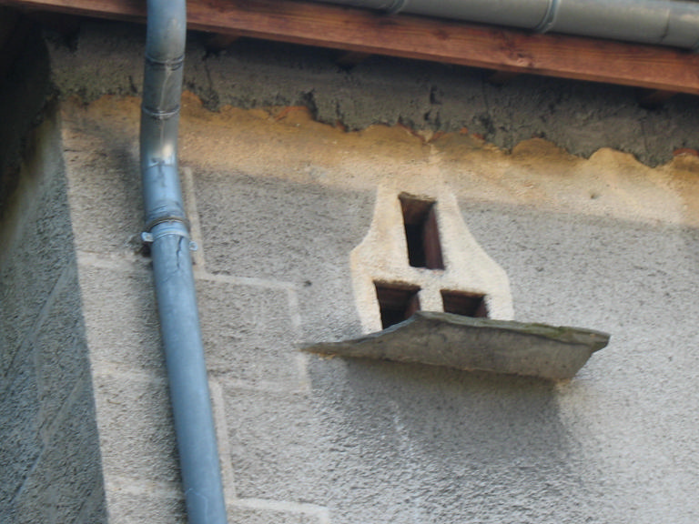

Messagepar Gérard Huck » 09 10 2010 à 20:34
Au fait, il y a un pigeonnier en haut et à gauche de l'hôtel
Tu devrais pouvoir nous modifier ça en deux coups de cuiller à pot #B5 #B5
