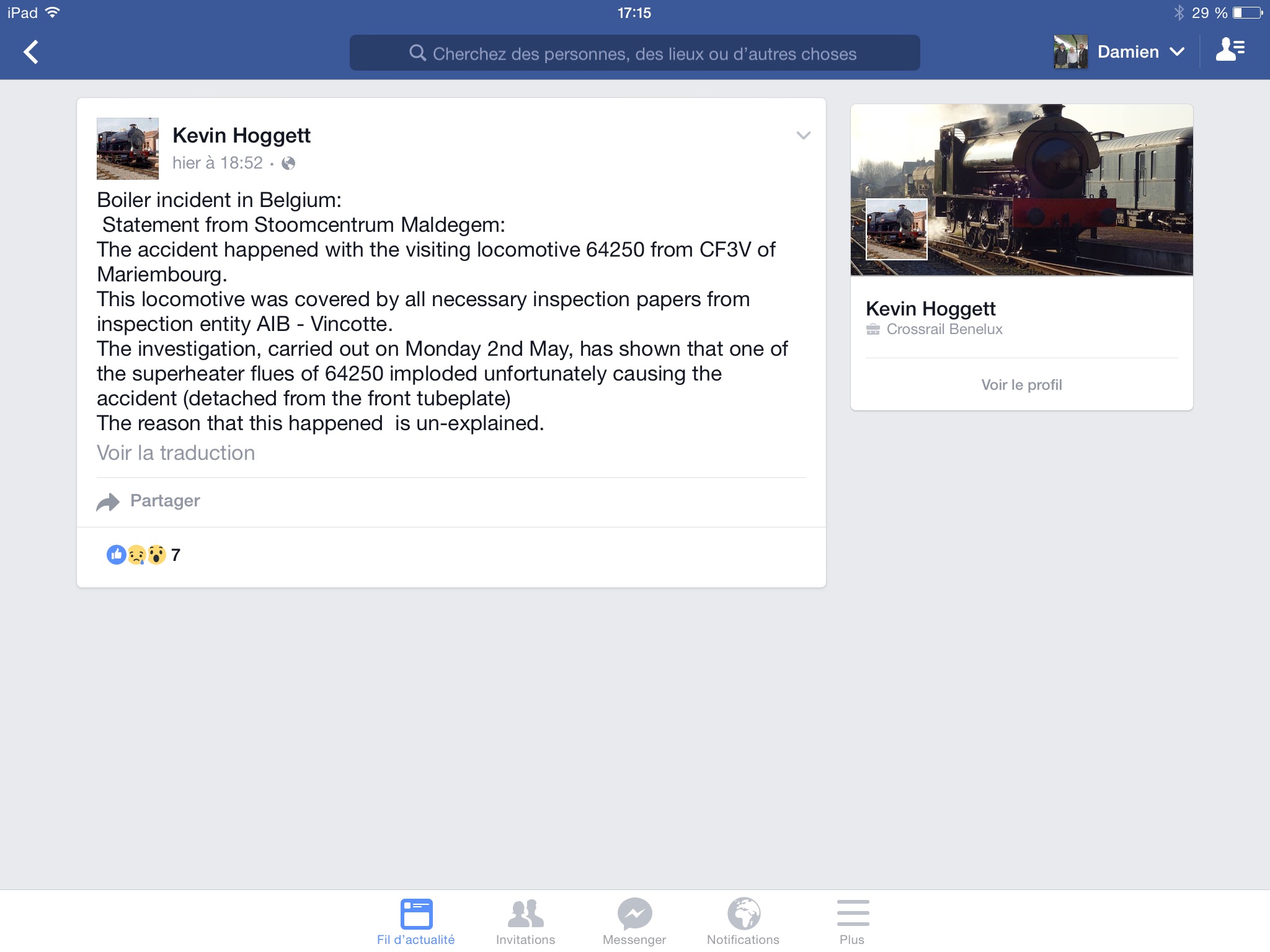

Messagepar locotram » 07 05 2016 à 23:38
En recoupant des informations sur facebook, voici quelques nouvelles:
Les deux brulés se trouvaient encore à l'hôpital le 3 mai, mais leur condition s'améliore très vite. Le troisième, atteint de coupure, aurait pu quitter l'hôpital samedi après-midi. Le pilote du Stoomcentrum ayant cassé sa jambe a été opéré et à quitté l'hôpital lundi soir. Pour le moment les médecins n'attendent aucun effet médical à long terme.

Messagepar Ferrovius » 08 05 2016 à 09:00
Bonjour
Est-ce que l'on sait date de pose dans la chaudière des tubes qui ont lâché sur la Br 64?

Messagepar locotram » 08 05 2016 à 12:50
J'ai deja posé la question sur Facebook, les personnes se disant du cf3v ont dit "ne pas avoir accès à ces informations".
Les "on dit" disent 1994, et je vais finir par croire ces "on dit" puisque aucune autre réponse n'est disponible...

Messagepar CFB » 08 05 2016 à 17:17
Vu sur facebook a ce sujet
