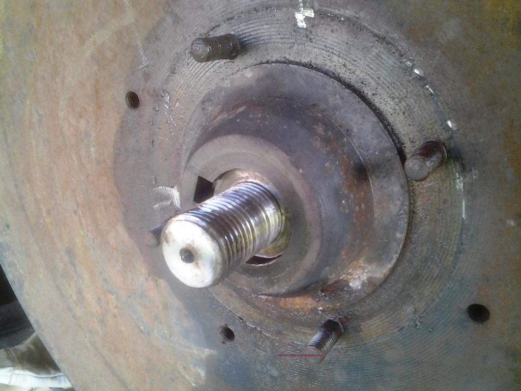

Bonsoir, Je pense que tu est sur la bonne voie, mais qu'il faudrait utiliser les quatre trous pour effectuer la traction sur le volant. Sur des volant beaucoup plus petit, il m'est arrivé de casser les vis H4 .
Dans tous les cas ne pas essayer de l'avoir en force. Mettre le volant en traction progressivement en effectuant une traction centrale en desserrant l’écrou du volant sur le quel tu auras appuyé ton extracteur, la présence de l'écrou sur l'axe devrait empêcher le volant de s'échapper, éventuellement enrouler un chiffon (pas la blouse..) autour de l'axe de vilos, entre l'écrou et le volant. Quant tout est en place et en traction, frapper un coup sec sur l'axe du vilos (rond métallique et massette), ne pas frapper sur l'écrou!! et s'assurer que celui çi est encore en prise sur un maximum de filets!

Quelle flasque?? De toutes façons il est monté sur cone avec une clavette, elle est là pour assurer un bon repositionnement et uniquement cela. Si il résiste le mettre en pression "maxi" pendant une nuit, retaper dessus, remettre en pression, attendre encore, etc.... Si vous étiez amené à "taper" plus fort demander à deux personnes de tenir le volant par derrière, histoire de ne pas trop transmettre de chocs latéraux sur le vilos et ses coussinets, seul l'ensemble vilos/volant doivent subir une onde de choc inverse, la forte masse du volant devrait améliorer la chose de part son inertie.

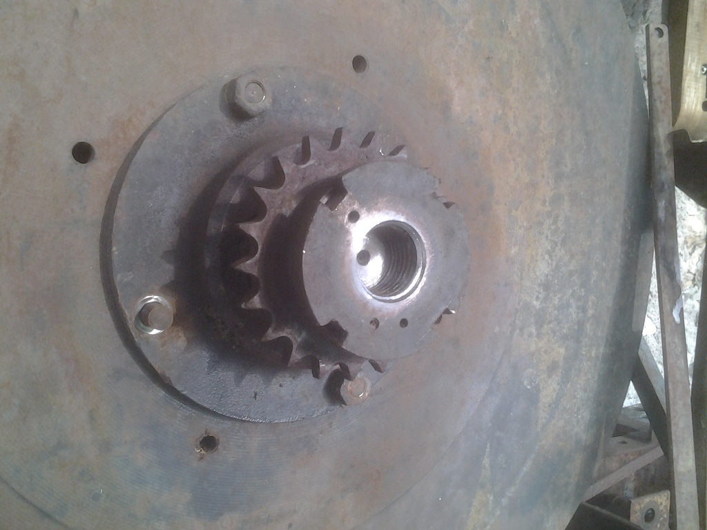

Photo ci dessus avec 3 goujons et 2 écrous.

Je pense avoir compris, la mise en tension de l'emmanchement conique, puis le choc pour décoller le tout.
Cependant, ce que BG 1000 appel le flasque me gêne un peu. Je pense que ce moyeu ne sert qu' au positionnement du pignon, cependant il n'y a pas de "prise" pour l'extraire.
La photo devrait aider a situer le problème.
Autre point, je n'ai que de la tige fileté pour mettre en tension le volant. Il me semble qu'elle est réputée plus élastique qu'une barre filetée aux extrémités, est ce gênant?

La 'bague' avec la clavette elle tient à quoi? flasque ?
Faire attention au flambement si l'axe est mis en compression.
Pour le flasque, pourquoi pas une chauffe légère suivit d'un coups de rivoir?

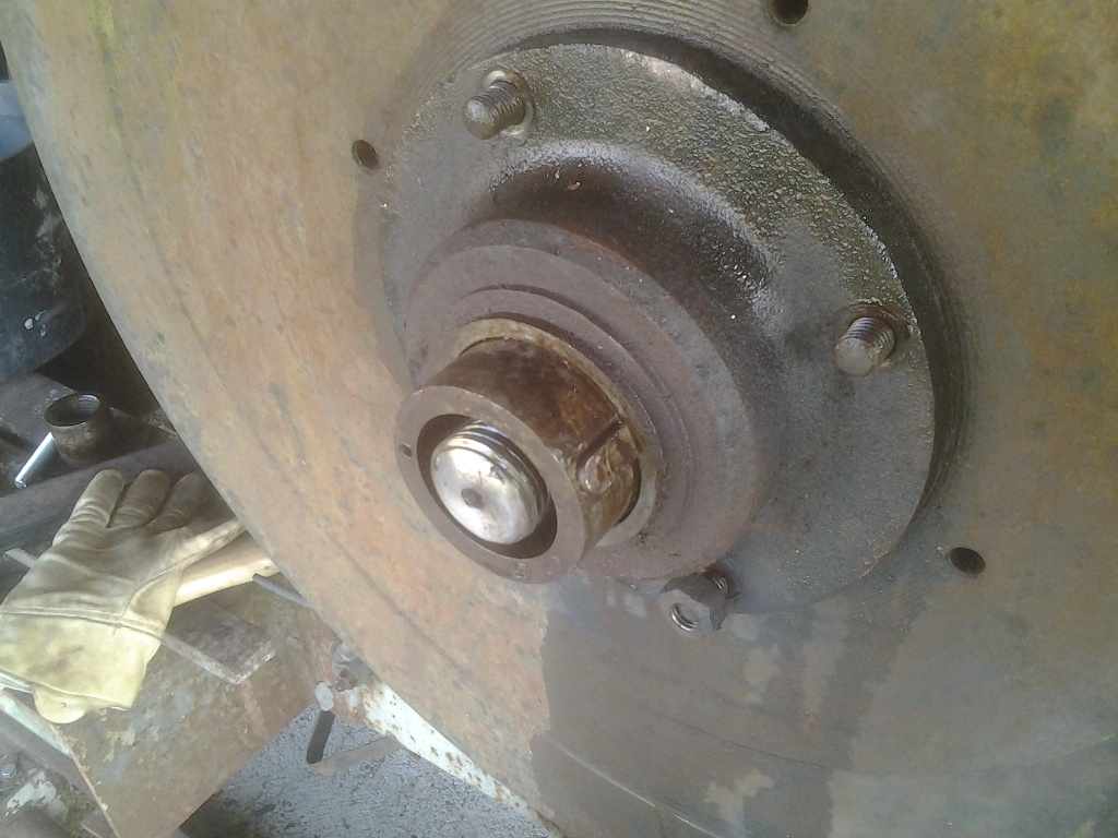

Remettre l'écrou en place, afin de protéger le filetage, laisser juste affleurer l'extrémité du vilebrequin. Même si il ne reste que 2 ou 3 mm de jeu entre l’écrou et le volant, c'est très largement suffisant pour qu'il se décolle du cone sans prendre de vitesse et tomber....... Yapuka :rod_siflet
