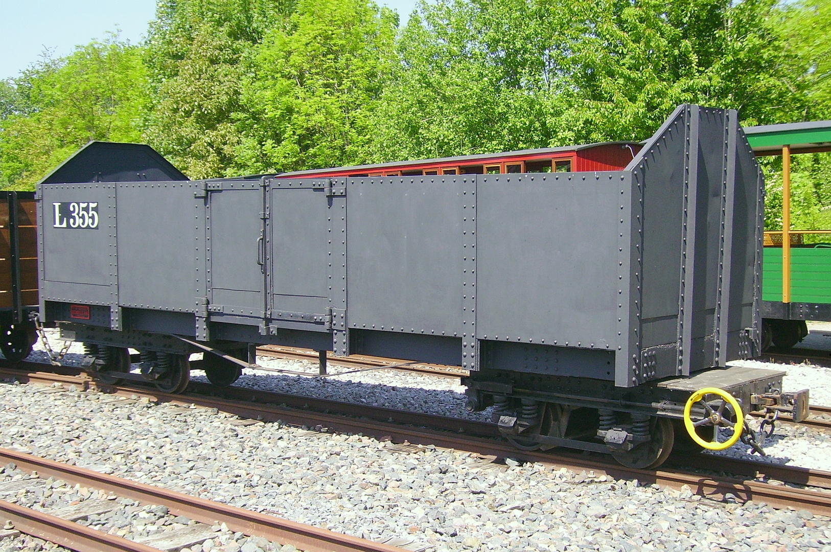

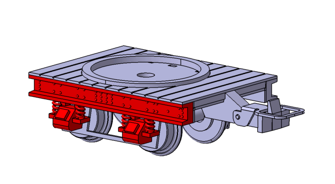

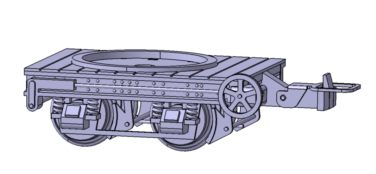

Je vais utiliser ce fil pour avoir plus de portée que ce lui de l'Atelier #B5
Je finalise mes bogies Decauville 1915, la version freinée est okay pour moi:
Ma question est en fait sur les bogies non-freinés, on voit bien sur le wagon de l'APPEVA (photo Didier Duforest) que le bogie de gauche n'a pas de patins:
Par contre, qu'en est-il du reste de l'equipement de frein? Je pense que la tringlerie n'est plus là ainsi que le volant mais pour le corps du bogie en lui-même? La boite de renvoi à l'avant est elle encore là? (le support de barre de renvoi arrière n'y est plus :F9 Existait-il 2 types de bogie ou un seul (freiné) qui aurait été modifié par les betteraviers par la suite? donc, un truc comme ça est il correct ou il faut 2 freinés par kit de tombereau?
Pas trouvé d'info et les photos que j'ai de ce tombereau sont du même coté bien sûr :C6
