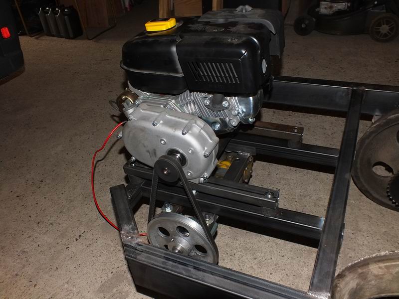

Messagepar declic » 12 05 2018 à 16:41
Les travaux n'avancent pas vite !
La petite gare de Corrèze, Froissy, Le Creusot, Bligny.... La belle saison n'est pas propice aux travaux d'atelier !
Aujourd'hui, j'ai monté quasi définitivement le moteur, l'inverseur et les poulies et courroie qui les relient.
Et le moteur a émis ses premières pétarades "en place".
La grande poulie tourne comme une patate ! La faute à un axe de sortie d'inverseur voilé.
J'espère que la courroie souple et le palier auto aligneur supporteront les quelques mm qui se baladent....
declic

Messagepar Patrick ze rabbit Deludin » 12 05 2018 à 22:26
C'est sûr que quand ça tourne comme une patate, ça donne pas la frite pour continuer #B2 ...
Tu as prévu des sièges anti-vibratils ?

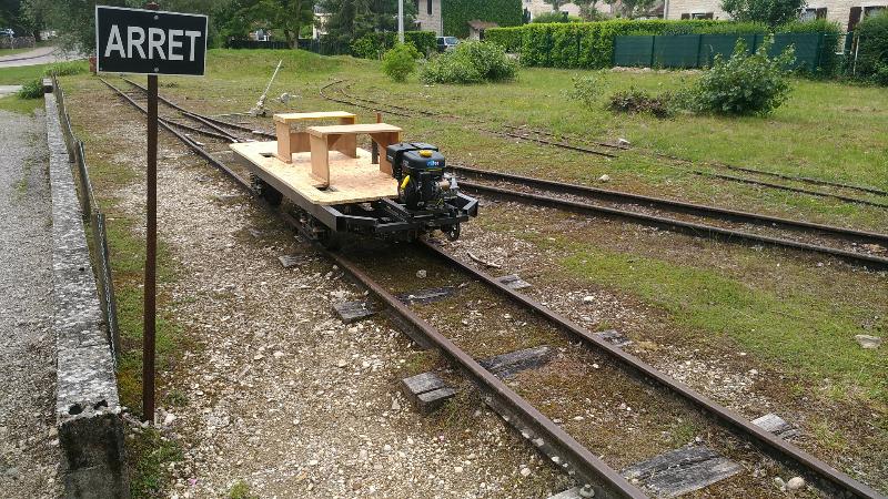

Messagepar declic » 30 05 2018 à 12:37
Et voilà !
Premier aller / retour sur la ligne du Haut Rhône.
Tout va bien !
declic
Messages: 2202
Re: Le "Pilat Express" un petit autorail en V60
Messagepar declic » 31 05 2018 à 11:49
De retour après une journée bien remplie.
Une dizaine de km parcourus sur le circuit de Chemin de Fer du Haut Rhône.
L'autorail (enfin, le châssis de l'autorail) s'est parfaitement comporté.
Sa tenue en voie est excellente, grâce aux "vrais" essieux et aux suspensions.
Après quelques dizaines de mètres de test, j'étais pratiquement toujours "à fond" (c'est à dire à environ 17 km/h.... Ca peut-paraitre faible, mais je vous assure qu'on a une vraie sensation de vitesse !....)
Je me serai (presque !) cru sur le spider de l'APPEVA !
Les freins sont très efficaces, je bloque les essieux sans forcer sur la manivelle.
Bref, satisfais je suis ! :ipb-251
Petite vidéo de l’événement...
