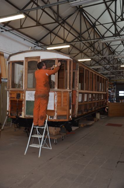

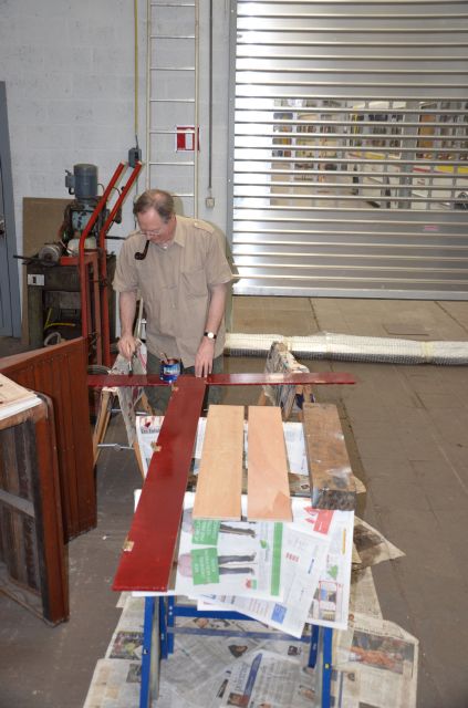

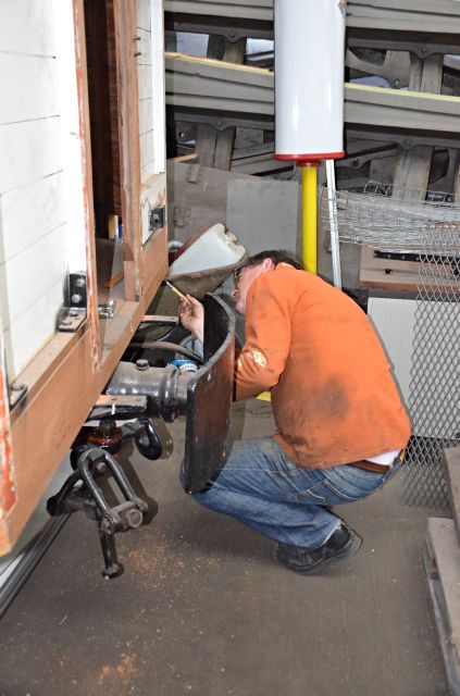

quelques illustration de la restauration de l'unique voiture "de Rechter" SNCV A.1584. Le travail des boiseries de caisse est terminé. Quelques fignolages dans les compartments. Les tôles seront placées cet hiver.
Mise en peinture des nouveaux bas de caisse.
En arrière-plan, la nouvelle porte ajourée, qui permet aux visiteurs du Musée de Liège d'observer le travail d'atelier en toute sécurité.
Le dernier ancrage de la caisse est placé !
Peinture des rivets du châssis.

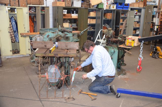

La toupie (photo), la mortaiseuse et les deux grandes foreuses sont fixées au sol (tige filetée + ancrage chimique).
En arrière-plan, nos vestiaires et armoires à outils, pièces et produits divers.

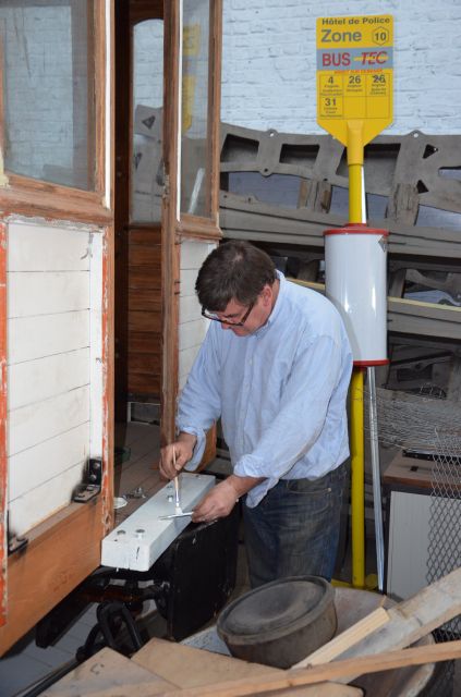

Fixation d'un blochet permettant le passage du receveur d'une remorque à l'autre.

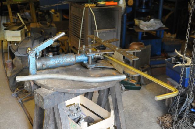

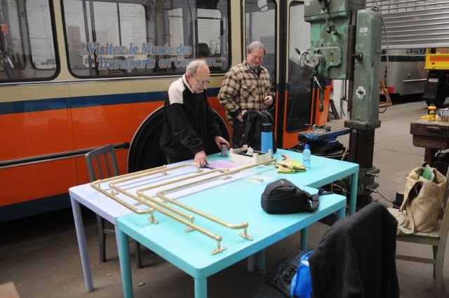

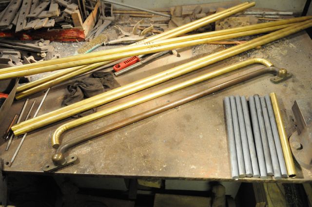

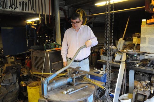

Fabrication de mains-courantes (Courrières)
Réglage des barres avant cintrage
Le travail à la pompe
Le résultat

Les dernières retouches à la caisse avant la pose des tôles sur la A.1584 (atelier TRAMANIA au Musée de Liège)

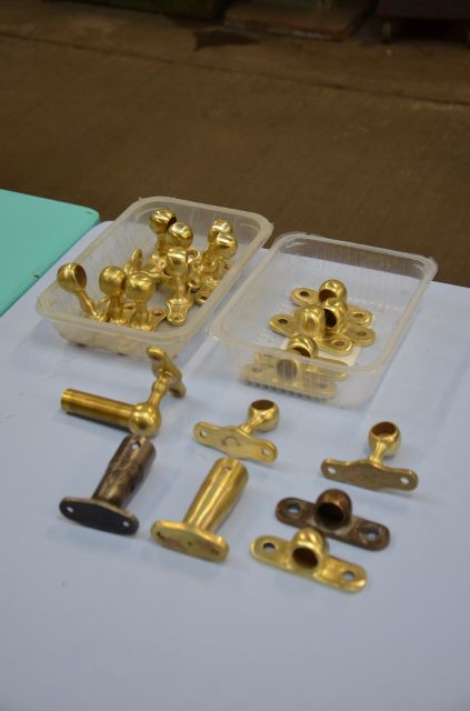

L'hiver est là, mais nous continuons inlassablement. Grâce à l'aide du Mupdofer, des réserves de Tramania et du TTA, nous avons rassemblé tous les modèles de supports de main-courante manquants. Nous avons fait appel à un artisan bijoutier pour couler ces pièces en bronze :
- 1 pied pour un banc double,
- 12 supports de main-courante de paroi de plate-forme,
- 8 supports de main-courante extérieure. (le cintrage des mains-courantes a été illustré précédemment)

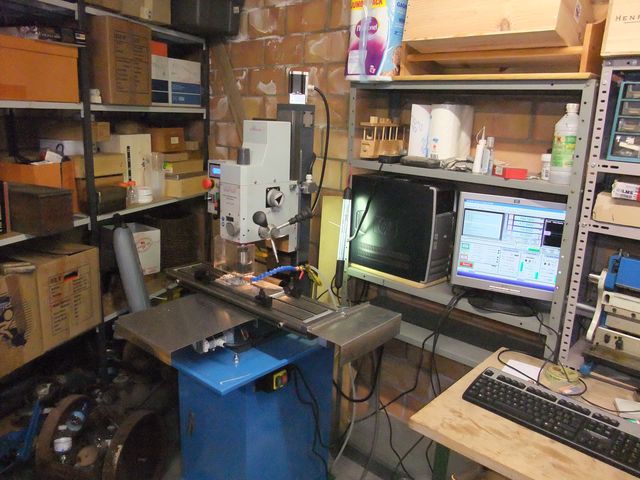

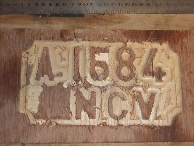

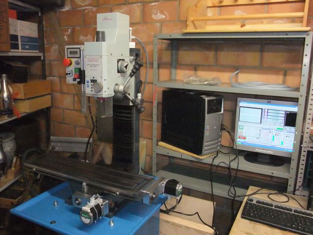

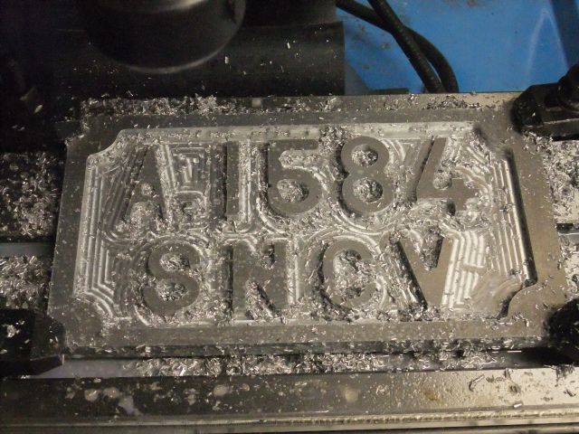

Une fraiseuse CNC, càd commandée par ordinateur, est en service à domicile depuis le 9/12. Elle servira à découper de nouvelles plaques d'immatriculation, et d'autres petites pièces complexes. Note : il "suffit" de dessiner la pièce et l'ordinateur "fait le reste" au 1/100ème de mm (précision théorique, en pratique le 1/50ème).
Les nouveaux supports (bronze clair) et leurs modèles (sombre),
La fraiseuse,
un premier essai partiel de découpe d'une plaque d'immatriculation. Sur du bois de mauvaise qualité, ce qui explique les esquilles et l'imprécision. La plaque définitive sera découpée dans de l'aluminium.

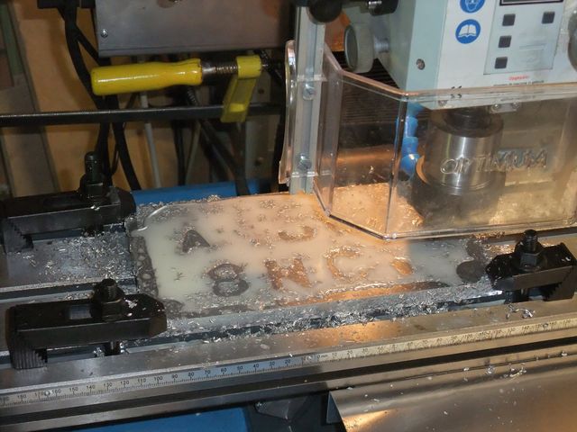

Près de 68 heures ont été consacrées à la transformation d'une fraiseuse en mode numérique. Démontage complet des commandes manuelles, tiges filetées, pièce à tourner, montage, tests, fabrication de capots de protection des moteurs, adaptation d'un système de refroidissement continu, etc. La Bête est prête au service.
Et je ne compte pas les dizaines d'heures passées à apprendre logiciels CAD (dessin), logiciels de commande de la machine (G code) et le logiciel de contrôle de la machine.
Dans un premier temps, les plaques d'immatriculation de la A.1584 ont été produites. Ensuite viendront les huit consoles qui ornent les embrasures des 4 accès aux plate-formes, des boulons et écrous spéciaux pour les lanternes intérieures de la remorque, etc.
La machine au travail
La première plaque, presque terminée (un dernier passage avec une fine fraise doit encore avoir lieu)

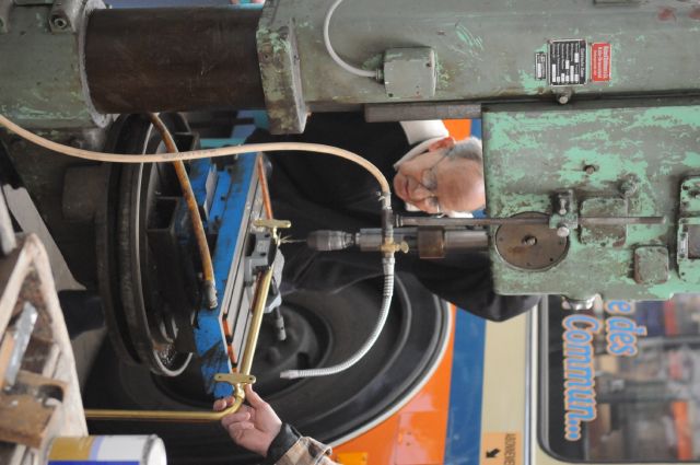

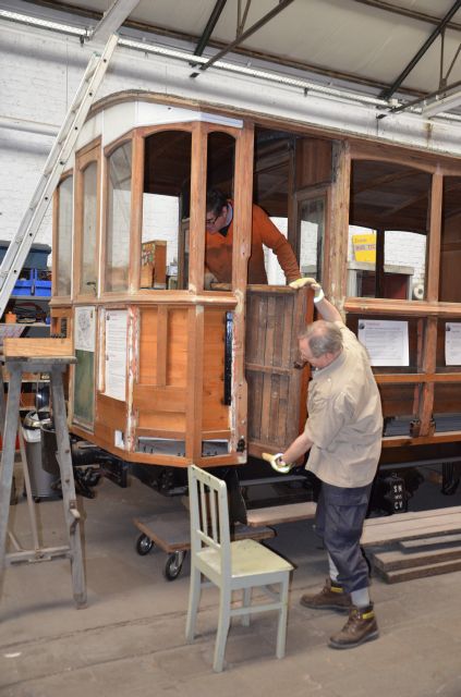

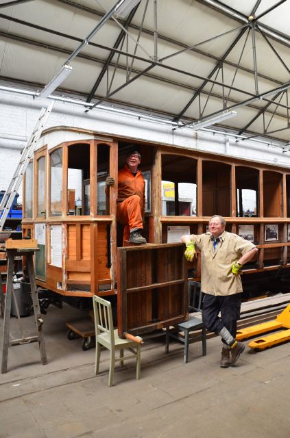

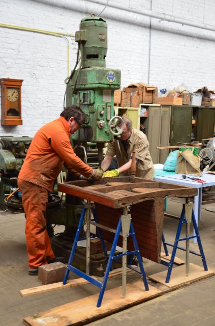

Ce samedi 5 mai, nous avons procédé à la découpe de deux pieds des banquettes intérieures. En effet, les bancs avaient été restaurés, mais il n'est plus possible de les rentrer dans le tram ! Nous modifions les pieds originaux, de telle sorte qu'ils soient solidement fixés, mais démontables, en installant des tiges filetées en acier. Invisible et incassable, ...
Préparation des fixations des pieds, notre grosse foreuse permet un travail de précision, malgré l'encombrement des sièges,
Un moment de détente avant le passage par une embrasure de porte,
Ca marche !

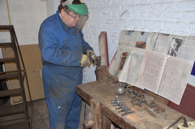

Après avoir fait couler de nouveaux supports de main-courantes, plié les barres, le tout est maintenant assemblé et poli.

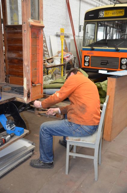

Processus :
- Les supports étaient pleins sur les côtés. Seul l’orifice pour les barres était présent.
- On a aligné chaque support avec sa barre, en utilisant un établi comme marbre. Chaque barre enfûtée à force, grâce à un maillet en bois et une pièce de bois martyr afin de ne pas marquer les supports (un marteau en fer eut été une catastrophe) et ne pas péter le maillet sur la boule des supports.
- Ensuite, il a fallu forer chaque support et la barre correspondante de part en part afin de placer un rivet. Jean-Marie a fourni une barre de 4 mm en laiton, dans laquelle j’ai coupé chaque rivet à dimension, de telle sorte qu’il dépasse de 2 mm de chaque côté, pas plus, pas moins. Du chipot à forer, la boule de support étant arrondie, la mèche avait tendance à partir de travers, ...
- Avec l’aide de Pierre, Jean-Marie a ensuite martelé ces têtes de rivets afin de les écraser et leur donner une forme arrondie.
- Notre « nickeleur » d'Hermeton a délicatement meulé ces têtes pour qu’elles n’affleurent plus. Ensuite le tout a été poli, de telle sorte que le rivet soit finalement quasiment invisible.
