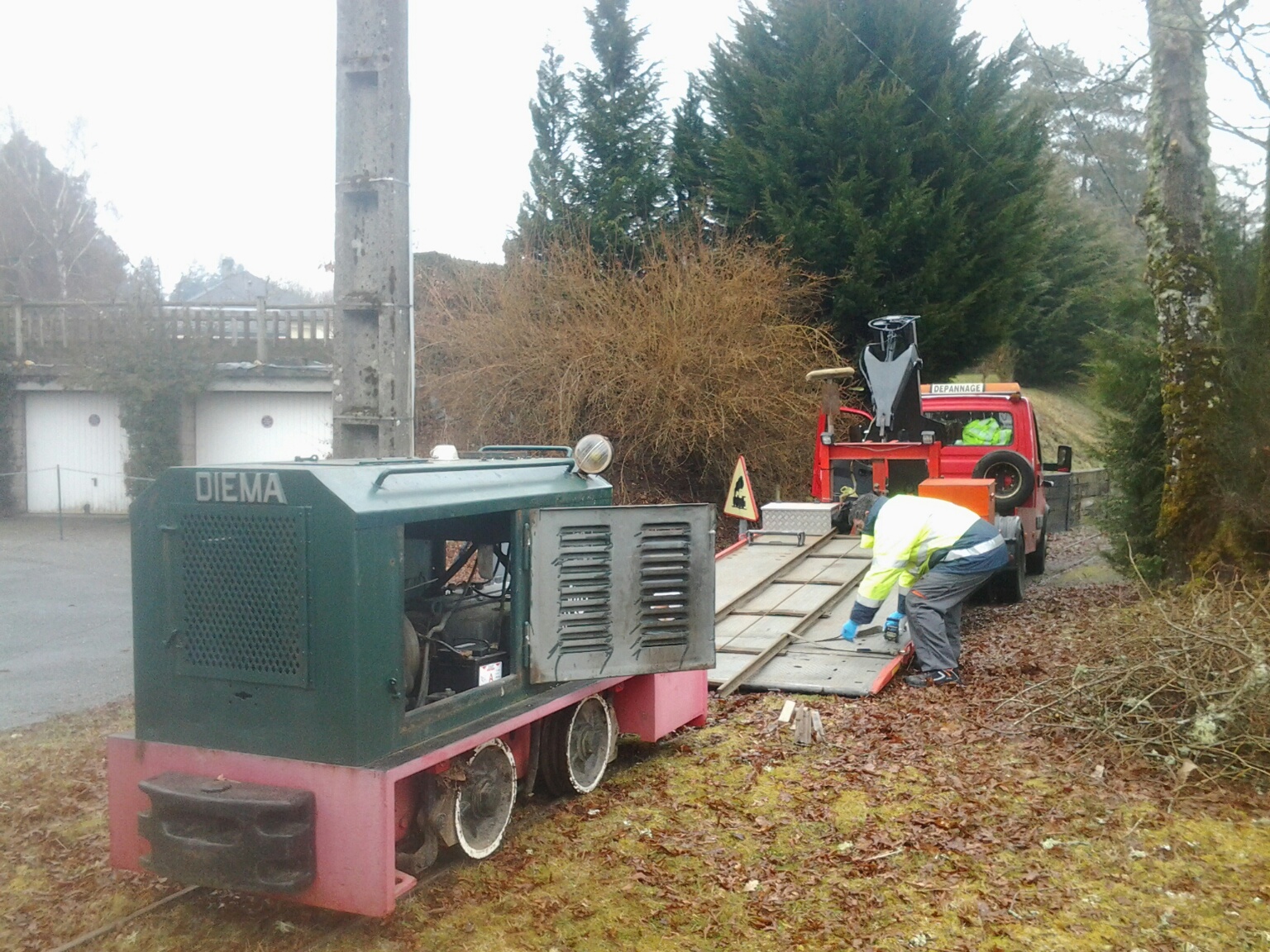

Oui ce n'est pas une mauvaise idée, après c'est un budget. J'avais fait transporter Walter et la "bête" par un gars qui utilise un petit Iveco avec une CG PL.

Le problème de l'Ampliroll, c'est que ça prend un sacré angle lorsqu’on remonte la benne sur le porteur.
Puisqu'on est chez Marrel, vaudrait mieux voir du côté du système Multibenne qui lève horizontalement.
Par contre, je ne connais pas de plateau de la marque.
Mais dans tous les cas, faut le permis PL : 2 T à transporter, ça fait du 7,5 T au total..

Il y a quelques années , une asso est venue en Baie de Somme avec une draisine métrique , chargée sur un système identique à celui sur lequel le Diéma est installé , résultat le chassis du camion en avait pris un coup , légère déformation .

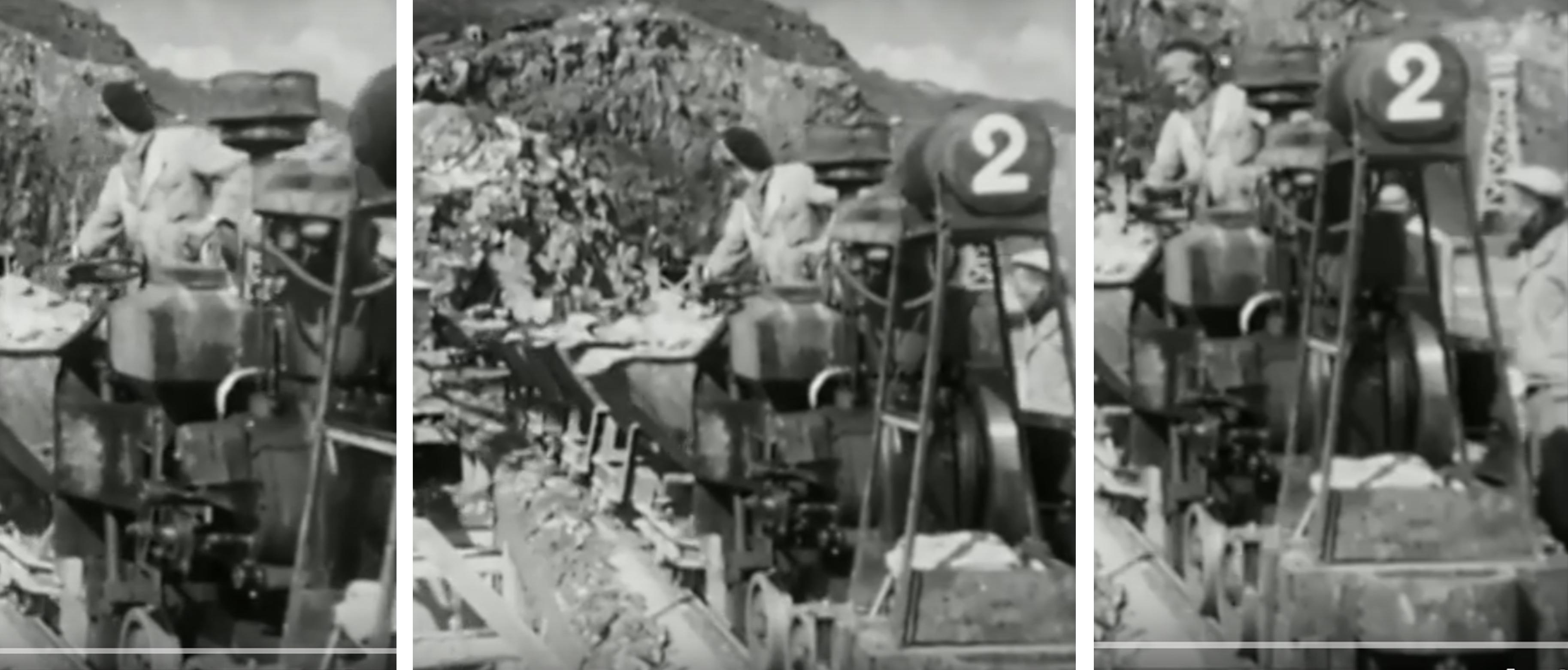

Bon c'est un peu hors sujet, revenons à la bête, je voudrais reproduire le support de réservoir d'essence que l'on voit dans le film de la construction du barrage sur la "2"
D'après vous, le support est fait en tube rond? ses dimensions approximative? Il y a effectivement des points de fixations sur le châssis, ça semble correspondre...
declic a écrit:Un copain m'a signalé une vidéo ou l'on voit brièvement un engin qui ressemble à "la bête" :
Ca date des années 40 lors de la construction du barrage de la Girotte.
La vidéo :
Qu'en penses-tu ?

Non, ce serait ^plutôt des cornières de 20 reliées entre elles à mi hauteur par des cornières.
La hauteur semble positionner le réservoir un peu au dessus du carbu. Le réservoir est posé sur deux berceaux probablement en bois.
Quand je revois cette vidéo, je me dis à chaque fois que la sécurité des ouvriers était vraiment le dernier des soucis des patrons.

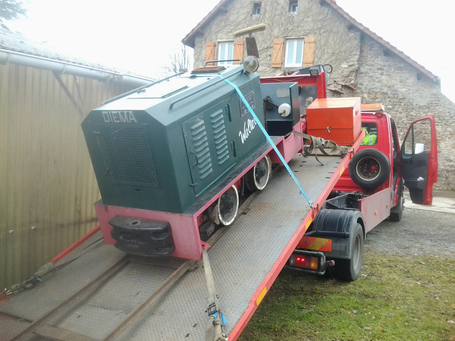

Petolat nous a montré un véhicule équipé en plateau de dépannage auto. Alors si le plateau peut soulever une voiture, il pourra sans problème emmener 1,9t ;) De plus, avantage par rapport à une benne classique, c'est que l'arrière est biseauté pour arriver au raz du sol, et qu'ils sont en plus équipés d'un treuil bien utile tout ça!
Pour le tube, si c'est bien du réservoir où est inscrit le numéro, j'ai plutôt l'impression qu'il s'agit d'un tube carré. Ce n'est pas bien net, mais, quand on regarde le renfort horizontal soudé,j'ai le sentiment qu'il y a des angles.

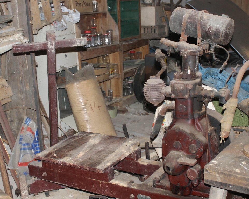

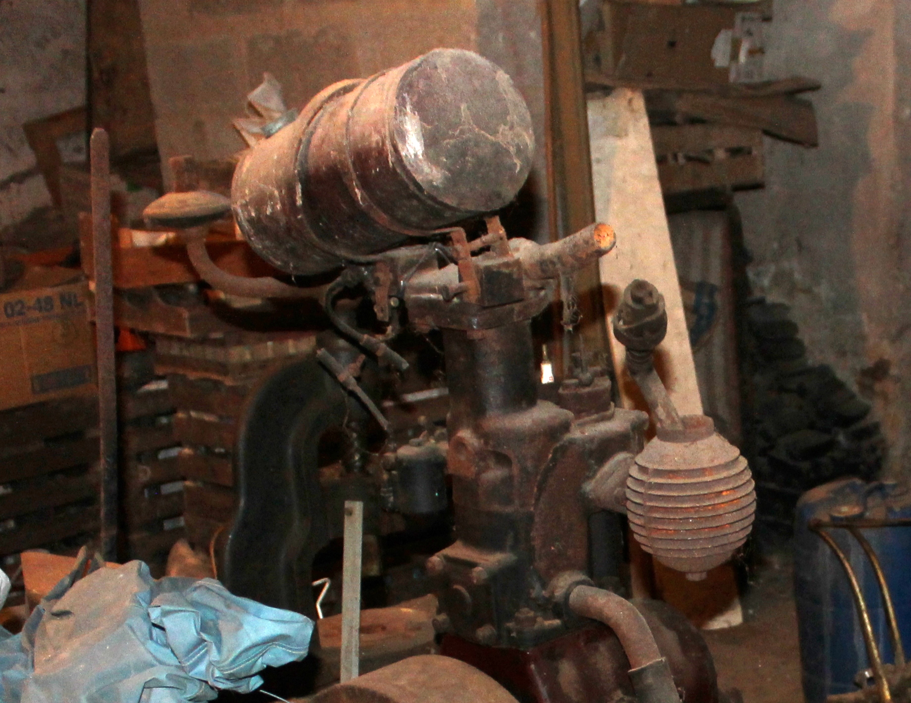

Voici de mauvaises photos d'un moteur qui doit dater à peut-près de celui de la Bête. :D3
Le réservoir cylindrique est tenu par deux sangles plates métalliques sur deux sortes de "Dés".
Désolé, les photos datent d'hier et je n'ai pas l'engin sous toutes les coutures. :oups2:
Surtout que les accès étaient très limités ...
Mais j'y retourne lundi #B6
