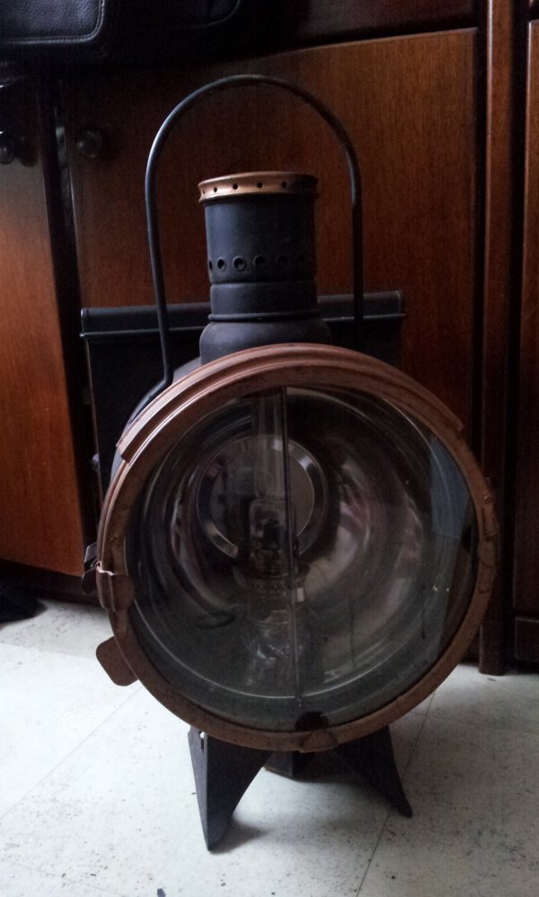

Messagepar FRANCOIS19 » 20 06 2016 à 19:04

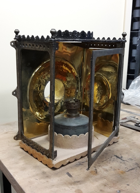

Après une nouvelle séance de travail "lanterne" (il pleut tant que ça ne sert à rien de faire rouler le train... :C9 il faut bien employer le temps):
Détail du brûleur. Devant lui se trouve la douille pour l'éclairage électrique... ce sera donc une lanterne "pétroléo-électrique" mais contrairement à celle de Nicolas, ce n'est pas d'origine et surtout c'est "sans fil", les LED offrant une consommation suffisamment faible pour fonctionner sur piles ou sur batterie.
La partie pétrole est terminée, reste le circuit électrique à câbler. :B3

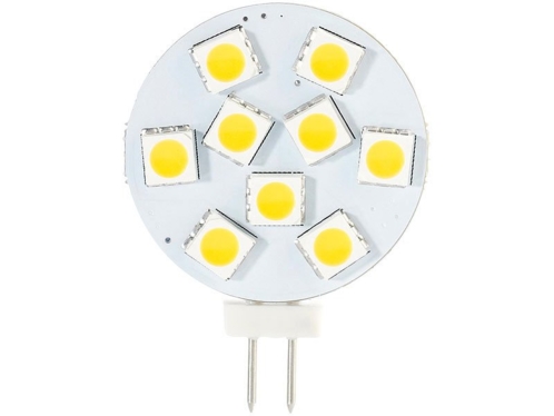

Quel genre de LED compte tu utilisé de quelle température de couleur?
Merci
BG
Visitez ma Galerie Image
BG1000
Messages: 3667
Re: Eclairons nos lanternes
Messagepar FRANCOIS19 » 20 06 2016 à 22:06
Pour l'instant, j'ai en stock des ampoules LEDs smd à culot "G4" de 1,8W et de 3W "blanc" (achetées pour servir d'éclairage pour la croissance des plantes, proche de la lumière solaire), elles existent aussi en "blanc chaud"... sur son catalogue, le vendeur ne précise pas toutes les températures de couleur mais indique seulement "Blanc", "Blanc neutre" ou "blanc chaud (2700 K)". Le Blanc doit correspondre au moins à 5500K, j'essaierai d'en savoir plus.
Ampoule LED SMD à culot G4 - blanc chaud - 1,8 W (https://www.pearl.fr/article/NX2833/ampoule-led-smd-a-culot-g4-blanc-chaud-1-8-w)
elles s'alimentent en 12 V ce qui s'obtient avec 8 piles AA. J n'ai pas encore fait d'essais en vraie grandeur mais un test avec montage volant a montré que les LEDs donnaient dans ces conditions un flux lumineux intéressant. Je ne sais pas par contre quelle peut être l'autonomie d''un tel montage, ça se verra à l'usage.
NB: la LED est orientée vers le réflecteur, compte tenu de l'angle du cône lumineux annoncé de 120°, ce qui sort de la lanterne est uniquement le flux réfléchi.
Messagepar FRANCOIS19 » 21 06 2016 à 00:41
Le test avec montage "volant" a été montré ici:
viewtopic.php?f=2&t=4239&start=825#p364178
la couleur de la lumière des LEDs blanches est comparable à celle du flash de l'appareil photo.
Le blanc chaud à 2700K est assez proche de ce que tu recherches (2000K). Les bougies IKEA peuvent sans doute donner la bonne couleur mais une bougie éclaire tout de même beaucoup moins qu'une lampe à pétrole... et n'a rien de comparable à une flamme de lampe à carbure.
Ton réservoir peut aussi être réparé, refait, voire remplacé (on en trouve souvent sur EBay) si tu veux utiliser l'éclairage au pétrole.

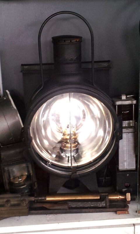

Messagepar FRANCOIS19 » 30 06 2016 à 08:40
Le câblage électrique est terminé ! :D
La lanterne a reçu une couche de noir mat haute température (le HT pas indispensable mais j'aime bien ce noir mat). :ipb-251
Restent quelques finitions (une couche de noir mat pour reprise de manques, fixation des fils et pose d'un cache devant l'électronique de l'ampoule à LED). Il faudra essayer aussi l'éclairage au pétrole... question de temps.
J'espère pouvoir lui faire prendre l'air prochainement sur l'O&K grâce au support spécial réalisé il y a quelques mois.

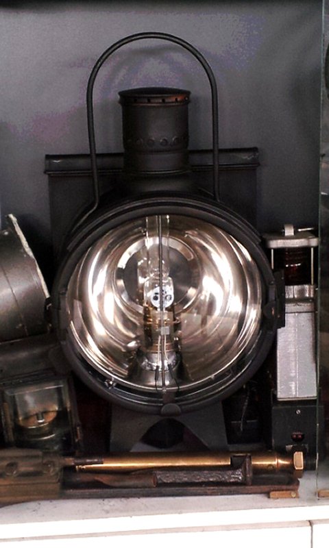

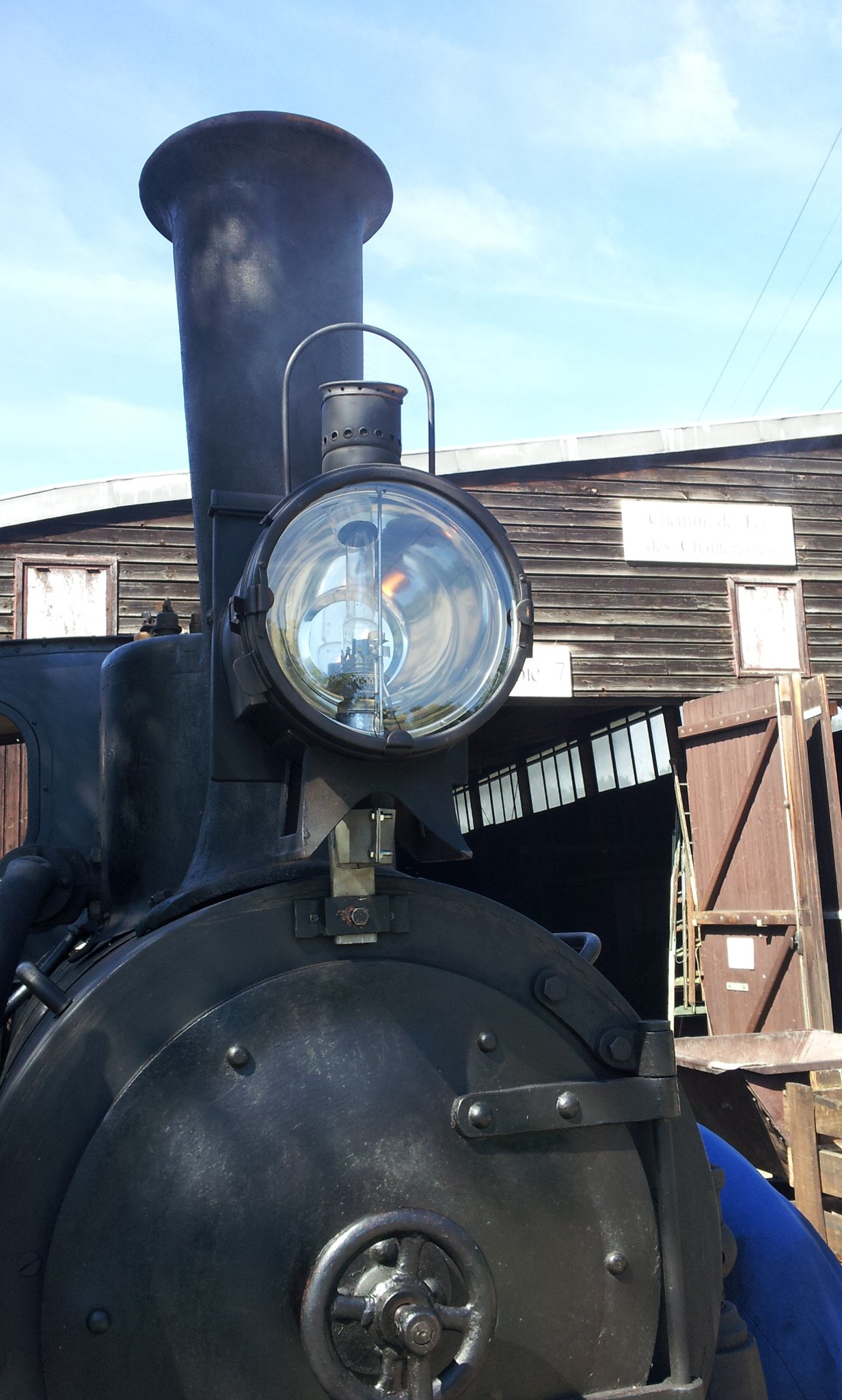

Messagepar FRANCOIS19 » 11 07 2016 à 11:47
Dimanche 10 juillet, deuxième du mois, journée vapeur. La 030 O&K est de sortie, occasion rêvée pour faire prendre l'air à la lanterne allemande récemment reconstituée (ce n'est plus une restauration tant il a fallu refaire les pièces manquantes avec les moyens du bord donc pas du tout à l'identique...) :?

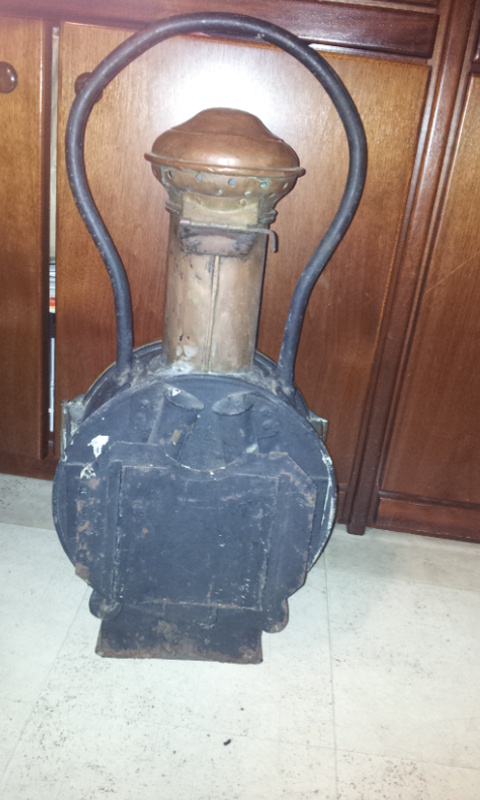

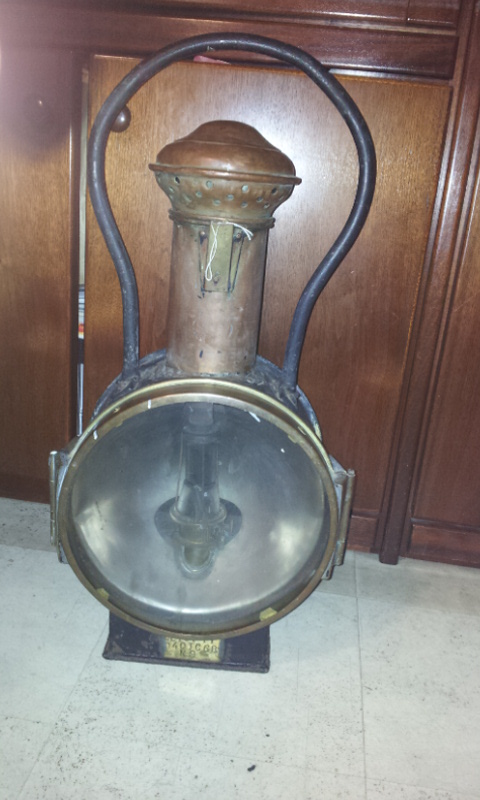

Messagepar Elliot » 17 07 2016 à 21:23
Bonjour
Un ami me demande l'origine de cette lanterne, pouvez vous l'aider?
Elliot
Messages: 1468
Localisation: Bourgogne
Messagepar Le lampiste » 18 07 2016 à 10:08
Fixation non "grands réseaux".

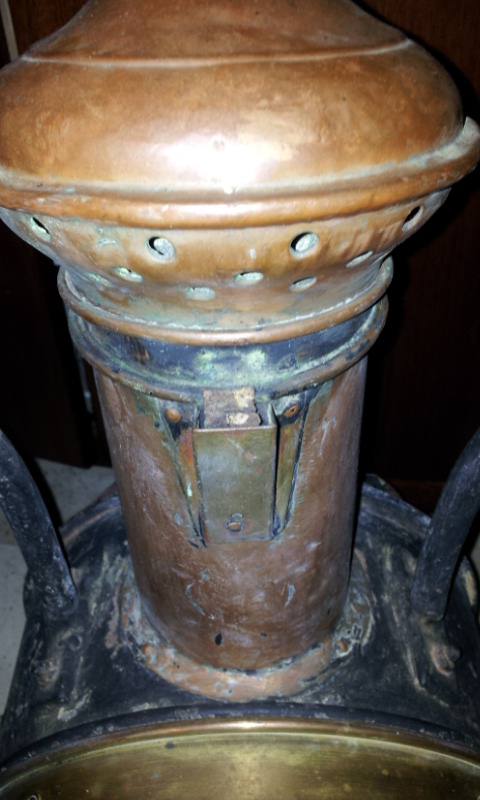

Messagepar FRANCOIS19 » 29 08 2016 à 00:55
Le lampiste a écrit:????
Je pense que si: même les lanternes "unifiée" SNCF possèdent une fixation qui se monte sur des supports pyramidaux ressemblant fort à celui de cette lanterne d'origine inconnue...
L'anse rabattable a existé au PO et peut-être chez d'autres compagnies:
http://lemuseedulampiste.pagesperso-ora ... bst_3.html
Je lui verrais donc bien une origine ferroviaire... #B6 #B6 #B6

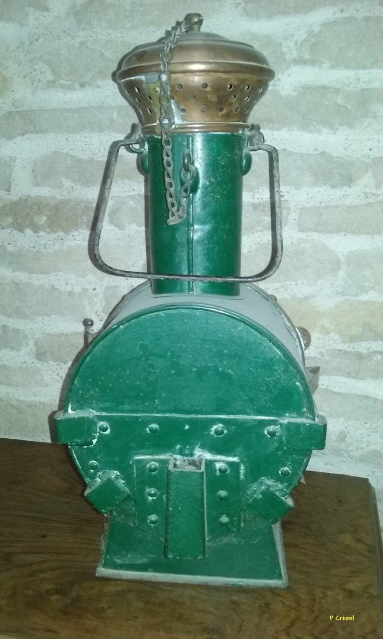

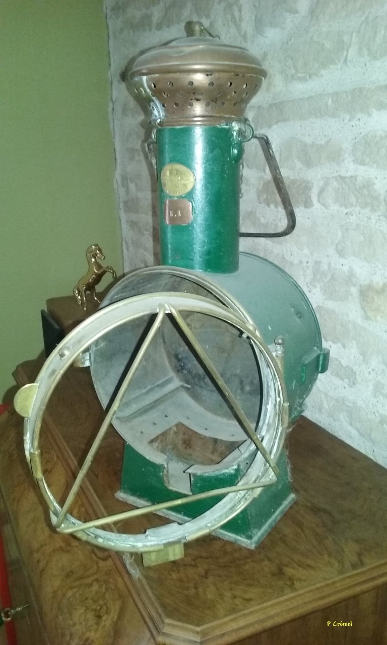

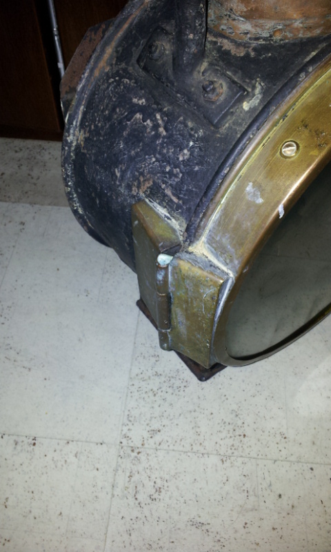

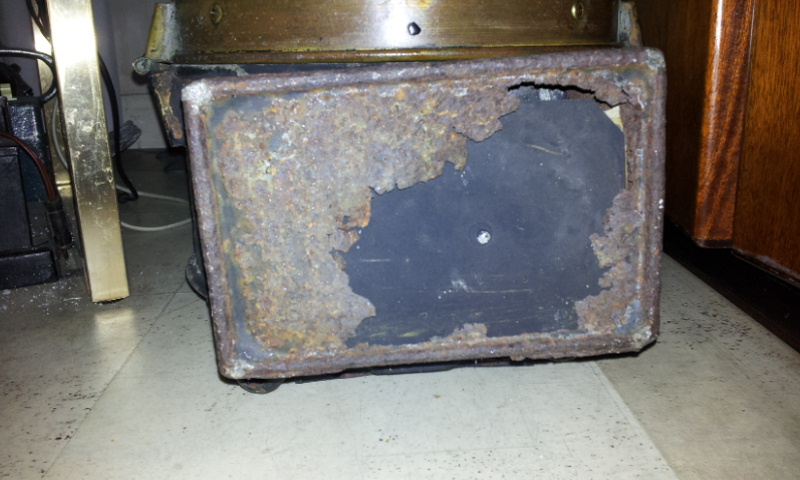

Messagepar FRANCOIS19 » 29 08 2016 à 01:28

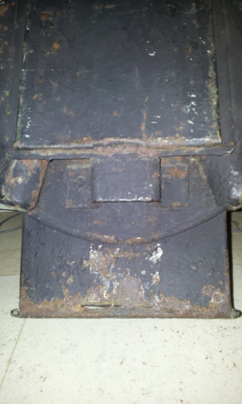

La lanterne PLM achetée au mois de mai va entrer à l'atelier de restauration et je lance un petit appel pour m’aider à reconstituer quelques parties abîmées ou manquantes:
si un forumiste peut envoyer des photos de ces éléments prises sur une lanterne de même type, je lui en serai reconnaissant!
Par ailleurs, cette lanterne possède une fixation qui devrait dire quelque chose au Lampiste... :rod_siflet
