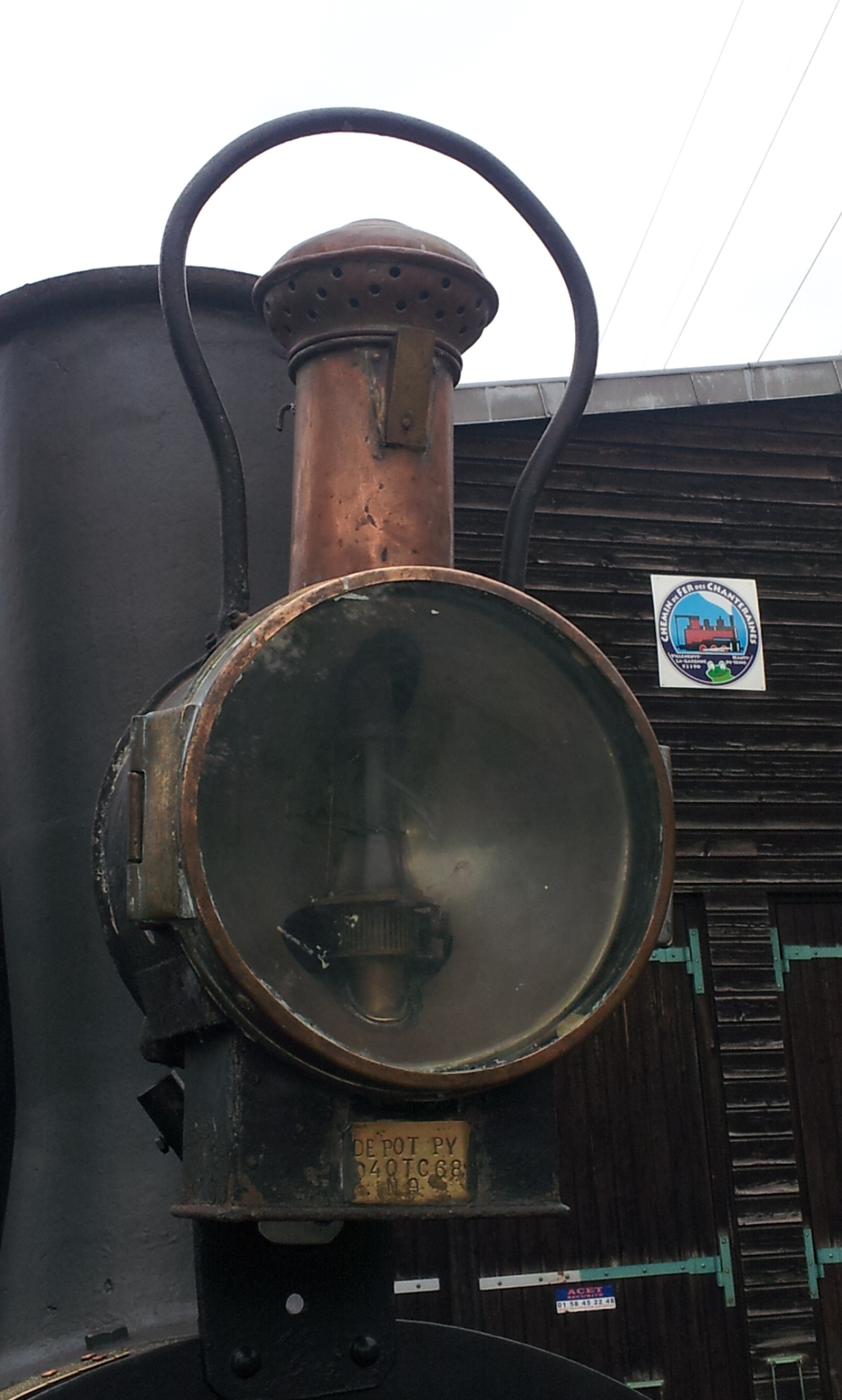

Les journées portes ouvertes sont l'occasion de voir du monde, y compris des commerçants sympa qui vous proposent des choses auxquelles il est bien difficile de résister C7 C7 C7
C'est ainsi qu'une nouvelle lanterne est venue s'ajouter à la collection du CFC :rod_siflet
Elle m'a été vendue pour être d'origine PLM... je suis bien sûr preneur de toute information la concernant.

Belle pièce , la nouvelle lanterne. Connaît-on la signification des initiales du dépôt? (code télégraphique probablement).

peut être (Dijon)PerrignY

Dijon Perrigny : possible puisque les 040TC venaient du PLM et étaient affectées à la région Sud-Est (type 4DM) voir

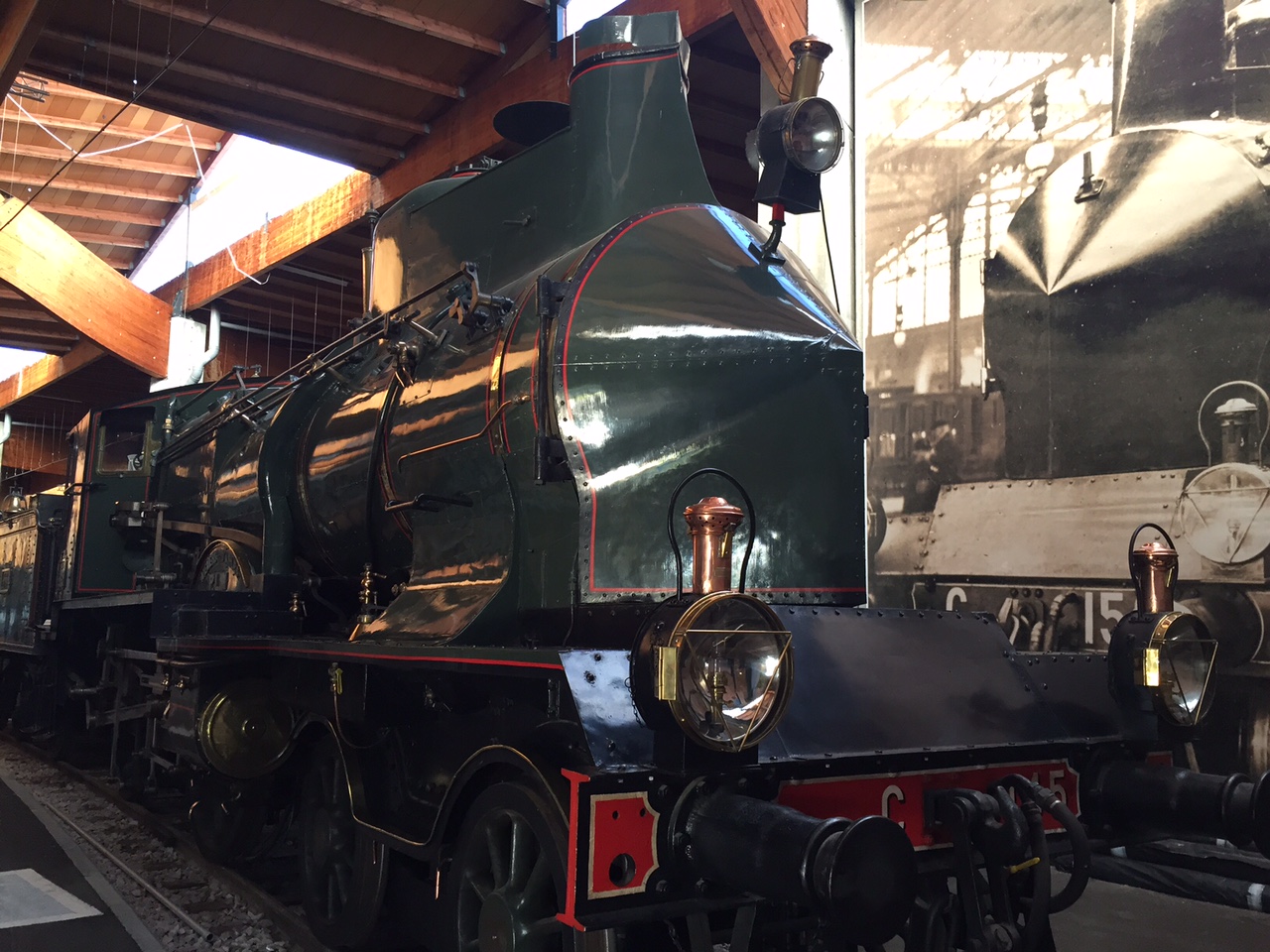

Dans le même ordre d'idée deux lanternes reconstruites intégralement par un ami a l'avant de la Coupe Vent de la Cité du Train , les lanternes d'origine ayant été volées .La troisième en haut non conforme est en état moyen .

Comment a-t-il fait pour les réflecteurs ?

Chaudronnés finement a la main , polis et traitement de surface chrome ...je crois !

Ah oui, quand même D9
C'est pas à la portée de tout le monde !!

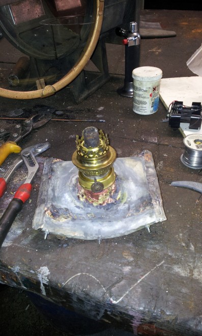

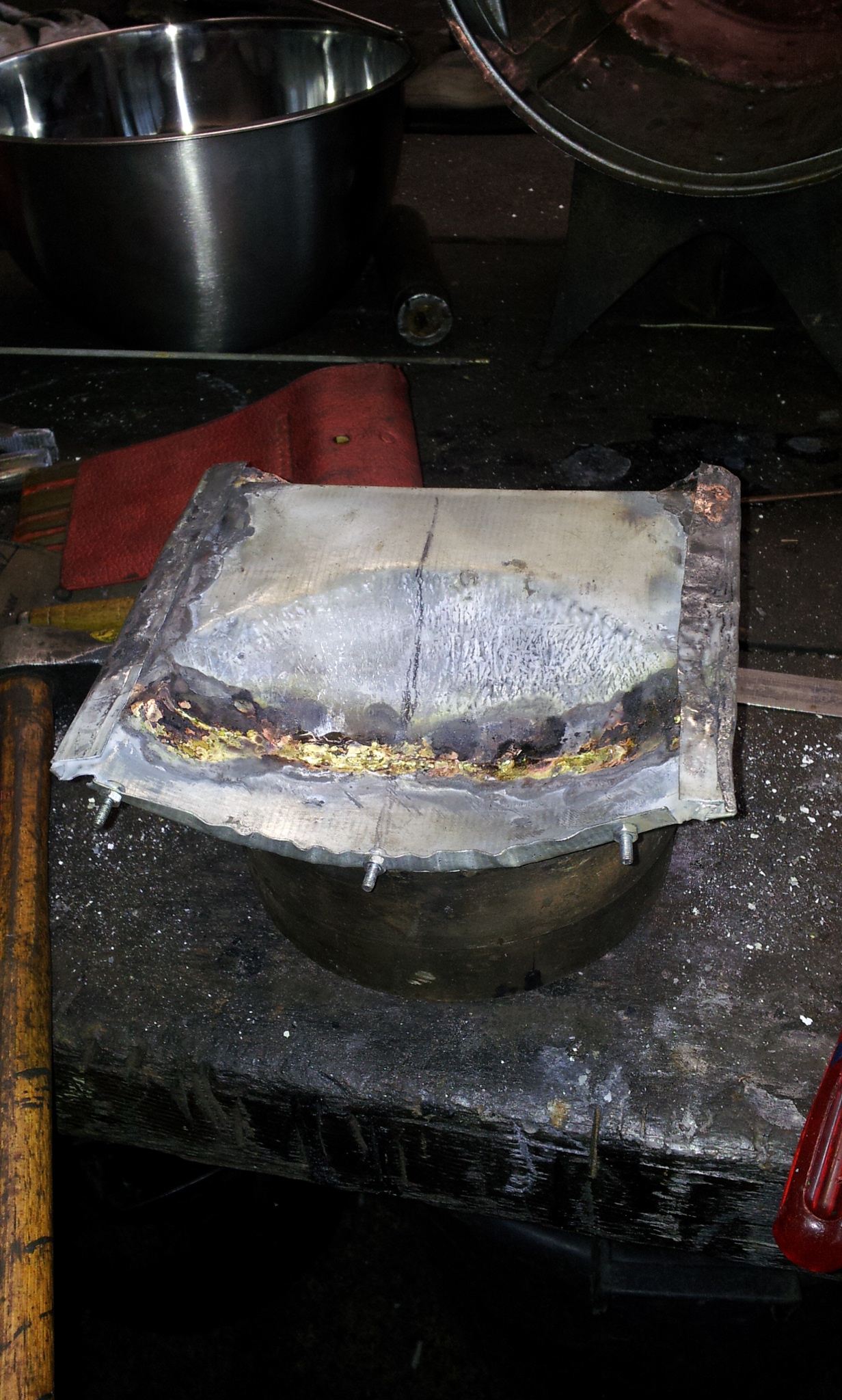

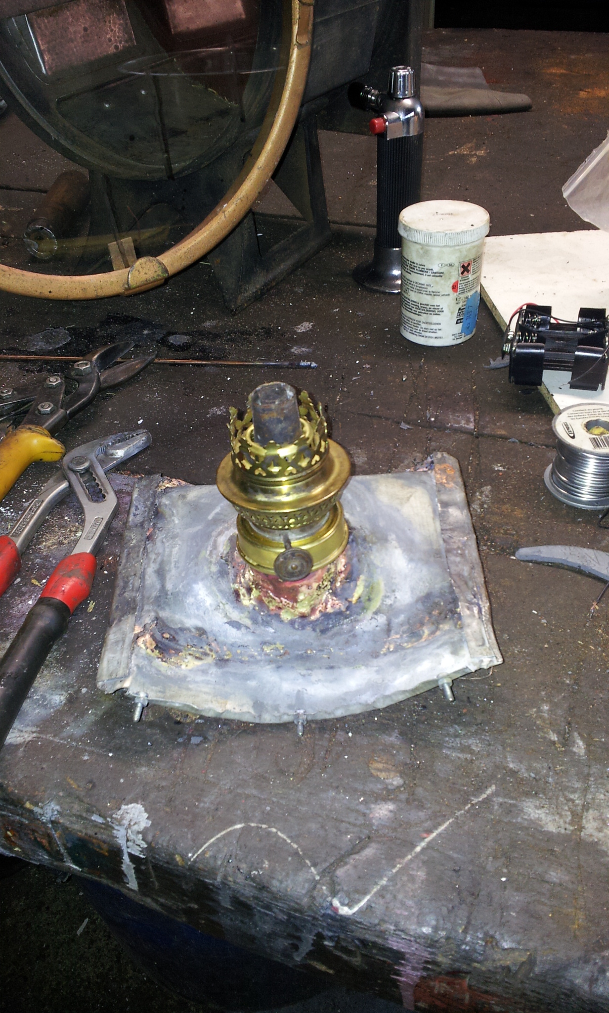

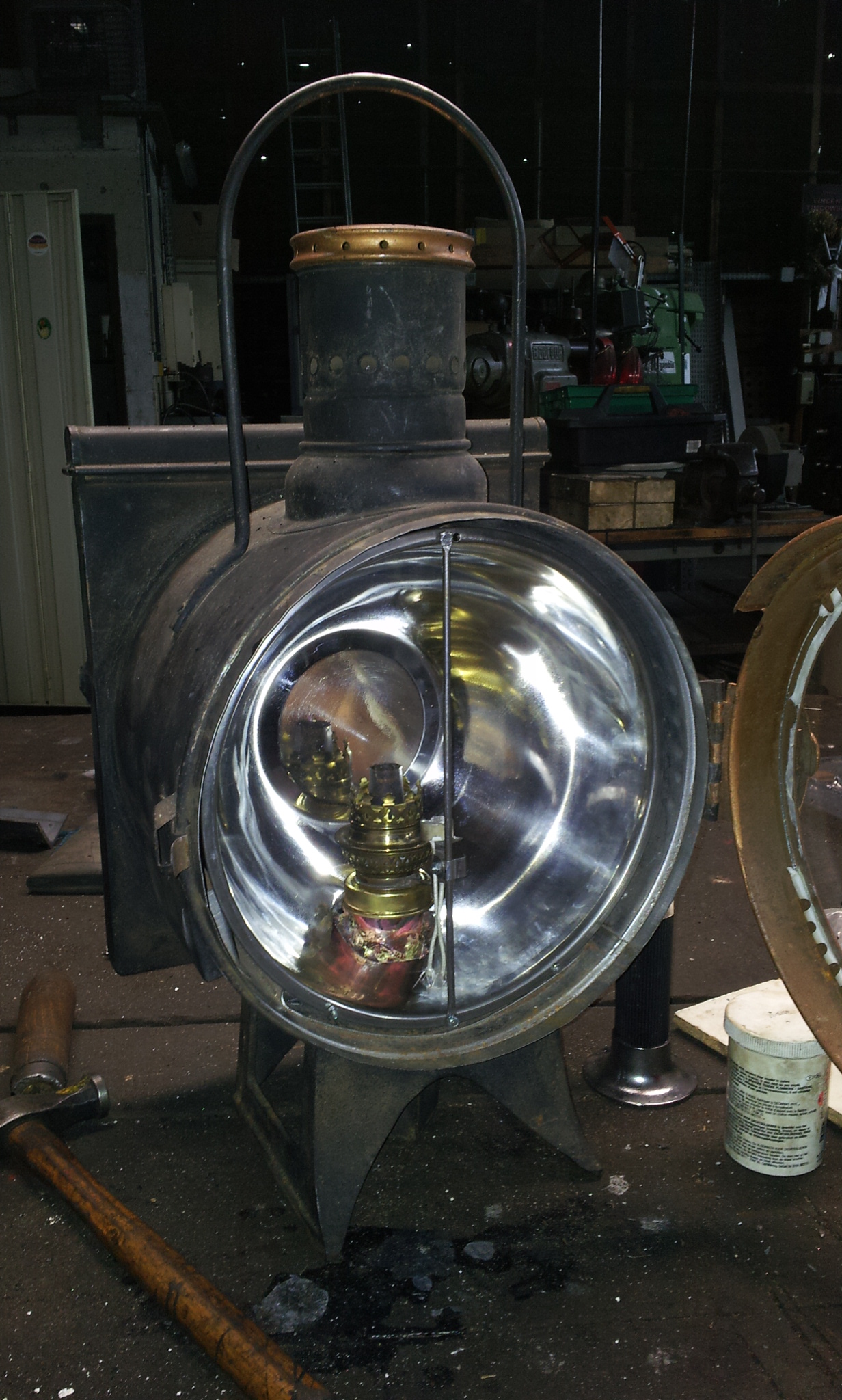

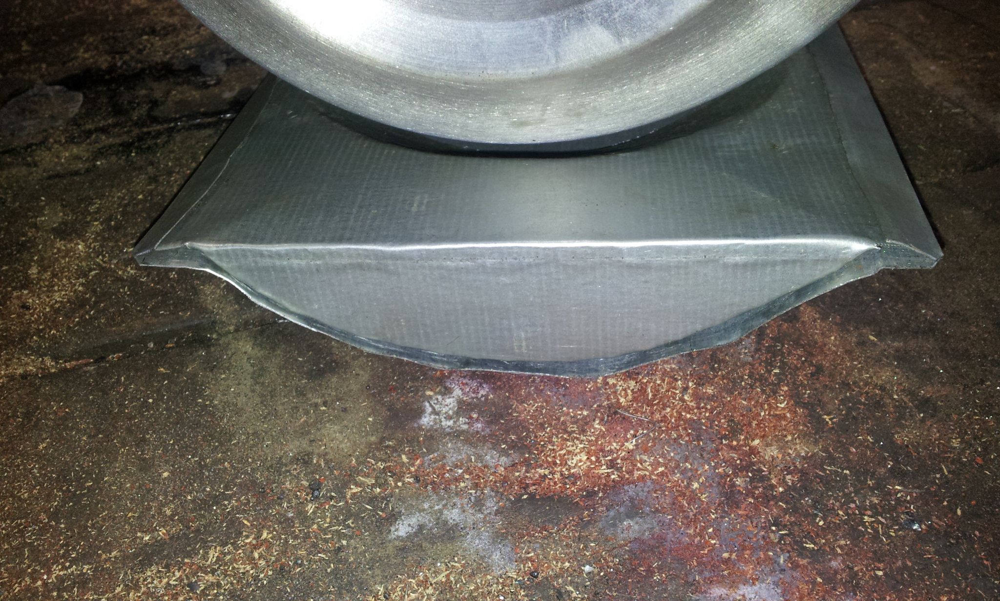

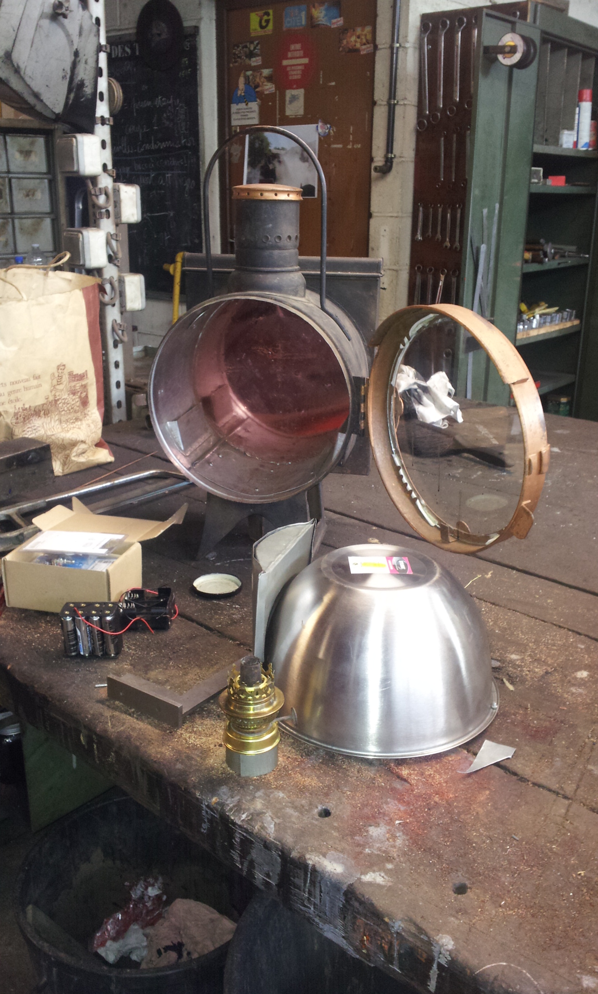

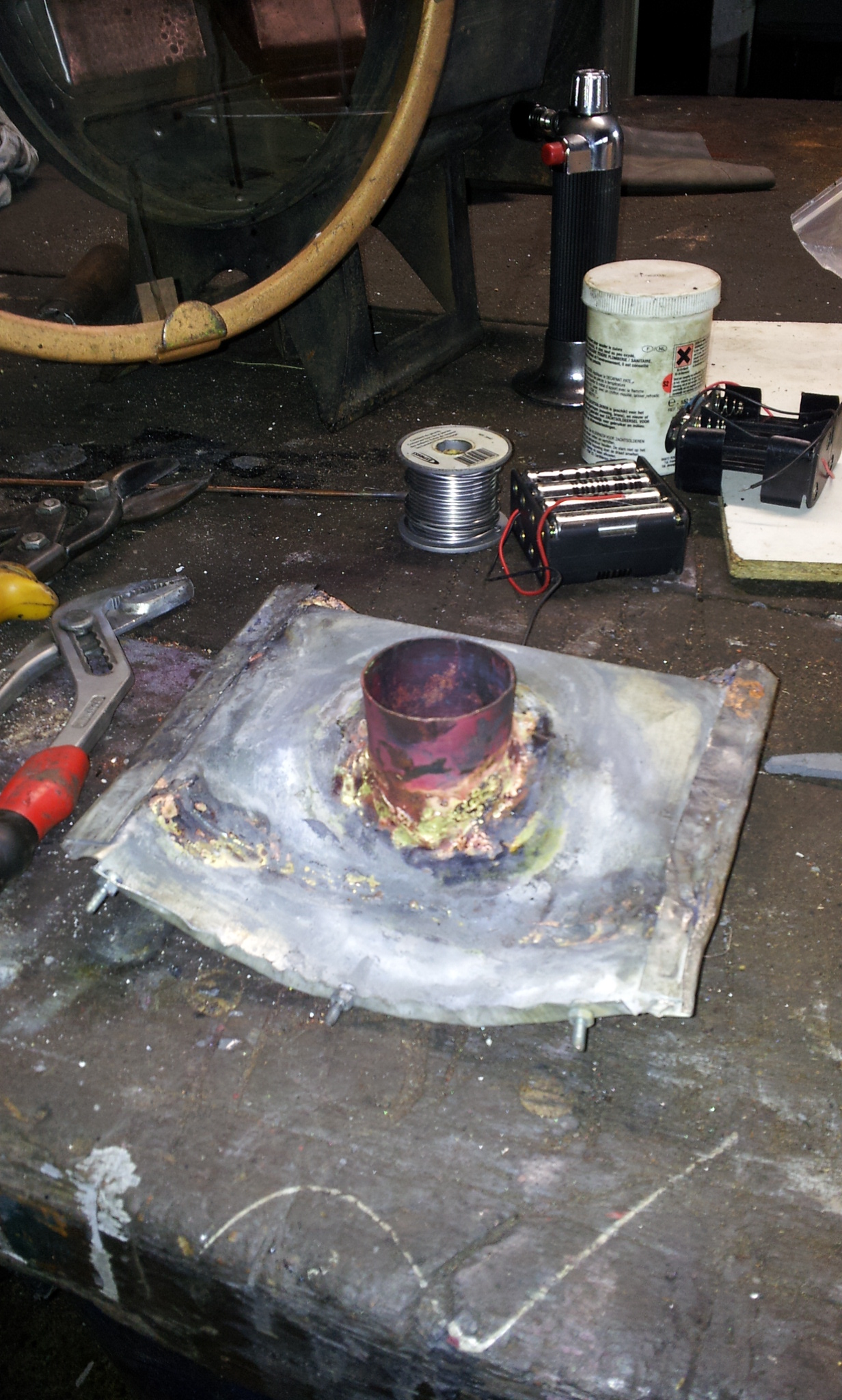

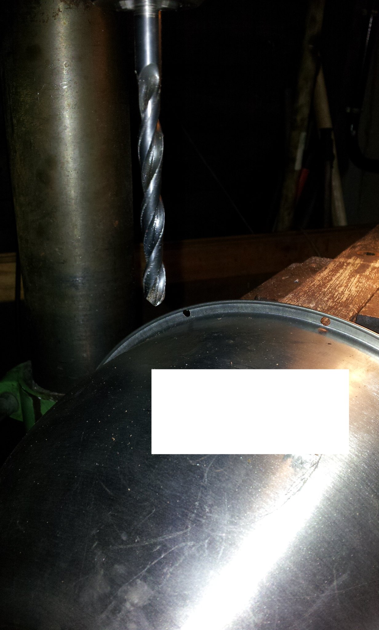

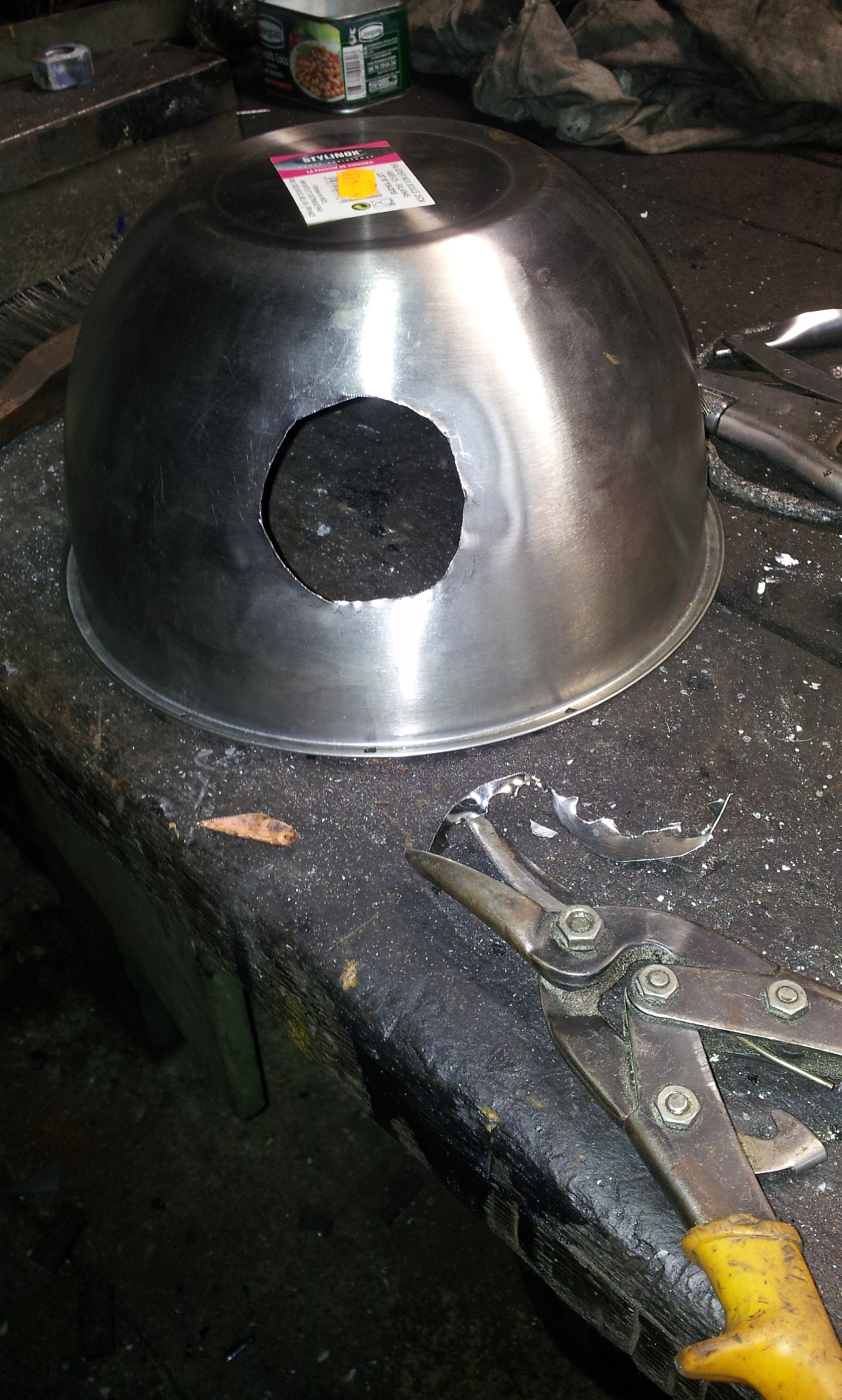

Messagepar FRANCOIS19 » 14 06 2016 à 12:43
La suite de la reconstruction de la lanterne allemande: (viewtopic.php?f=2&t=4239&start=855#p371825)
Et voilà... c'est tout pour aujourd'hui :H1 :H1 :H1

Superbe travail que tu as fais là !
Je suis admiratif ! :rod_coeur
