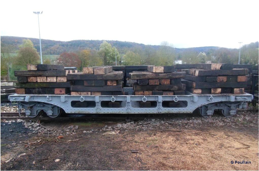

Hier journée traverses (entre autres) 96 traverses sciées et empilées sous un ciel.....

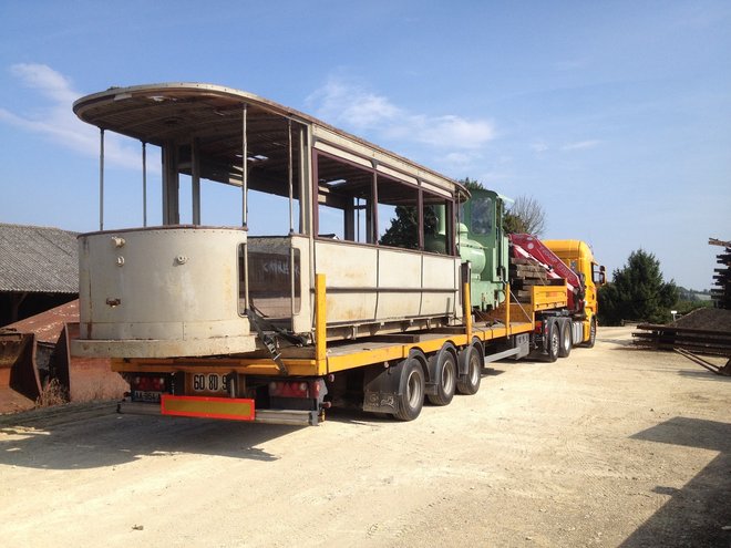

Grande nouveauté à Bligny, nous avons reçu une remorque de tramway en provenance de la Compagnie des Transports Strasbourgeois (CTS).
C'est par l'intermédiaire de notre ami Panama que nous avons obtenu cette pièce unique datant de la fin du 19eme siècle.
L'engin n'a plus ses organes de roulement et il y a un important travail de remise en état mais nous en viendrons à bout.
Particularité il n'a pas la mème décoration de chaque coté, une face verte et une autre blanc crème, suite au tournage d'un film.
Si quelqu'un en sait plus à ce sujet !
Elliot

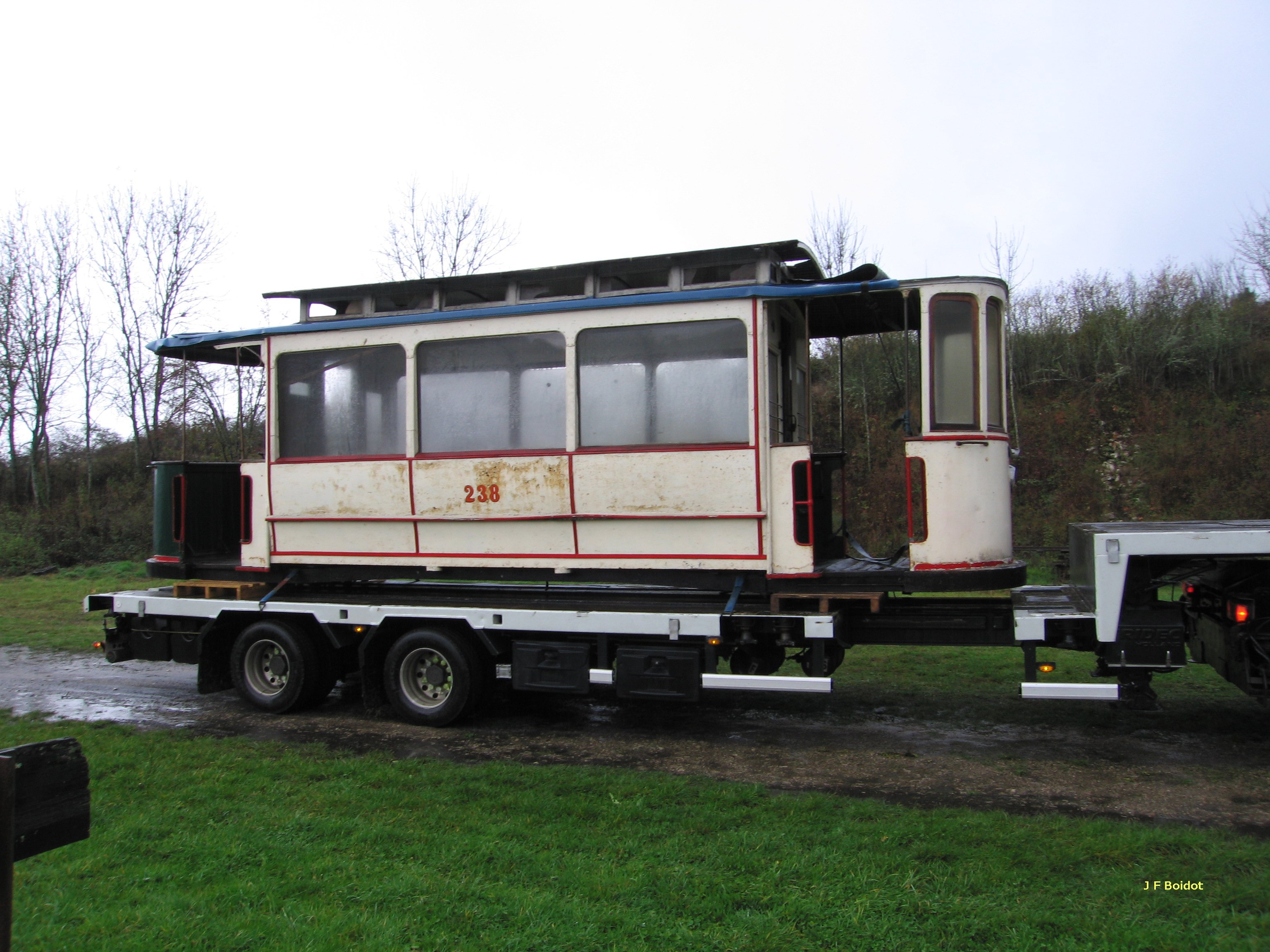

Messagepar Paul F » 13 11 2016 à 16:58
Bravo pour ce sauvetage. C'est la remorque qui fût entreposée plusieurs années dans un dépôt de tramway (actuel) de la CTS ?

Messagepar 030T6 » 13 11 2016 à 18:13
http://www.tvnp.fr/PFF/?p=11266
C'est la même ?

Messagepar Elliot » 13 11 2016 à 20:52
C'est bien la même, elle est marquée 83 sur une face et 238 de l'autre.

Messagepar Elliot » 14 11 2016 à 17:29
On ne voit pas bien sur la photo, y a t'il un lanterneau sur cette deuxième remorque?
