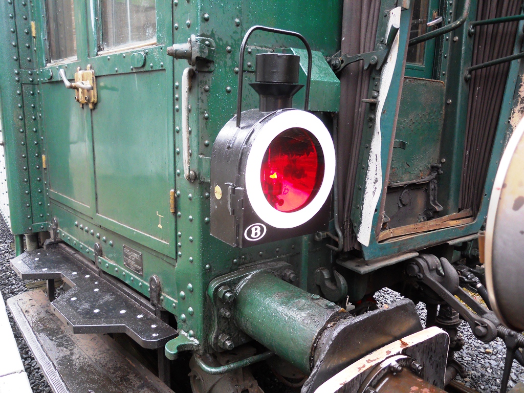

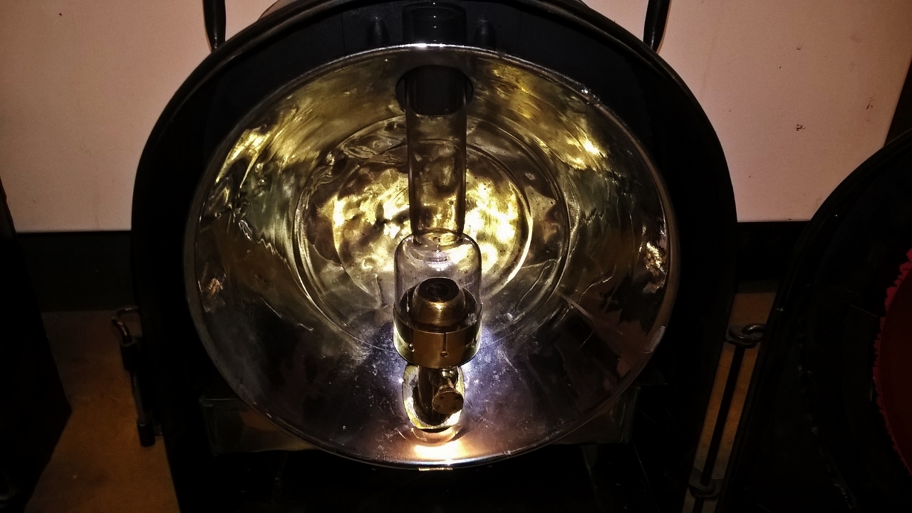

Dernier type de lanterne à pétrole de la SNCB, construction soudée et très simplifiée.
Ce type de lanterne n'a été utilisé par la SNCB que comme feu de queue (rouge) et n'a été que très peu servi, des lanternes électriques fiables ayant fait leur apparition.
La collerette autour de la vitre doit être peinte en blanc.
La vitre et le tube ne posent pas de problème dans la mesure où le porte-tube est heureusement présent. La mèche cylindrique peut être remplacée par une mèche plate.
La médaille est le n° de construction. une partie des chiffres est probablement la référence du constructeur.
Les lettres "LNC" sont l'abréviation télégraphique du dépôt de MONCEAU, situé près de Charleroi. Ce dépôt a vu la fin de la vapeur le 29 décembre 1966, soit 9 jours après la fin officielle de la vapeur sur la SNCB. (20 décembre entre Ath et Denderleeuw avec la 29013).
Les dernières machines de Monceau étaient des types 81 (G8) et des types 53 de manœuvres.
Le lampiste

Quelques photos de lanternes du lampiste du même modèle:
Bonne restauration ! Tiens nous au courant ! :D

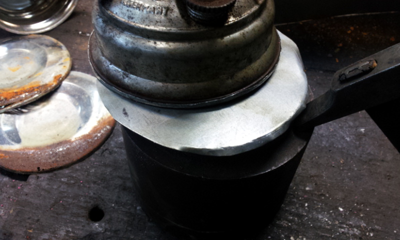

Messagepar Le lampiste » 18 03 2016 à 11:43

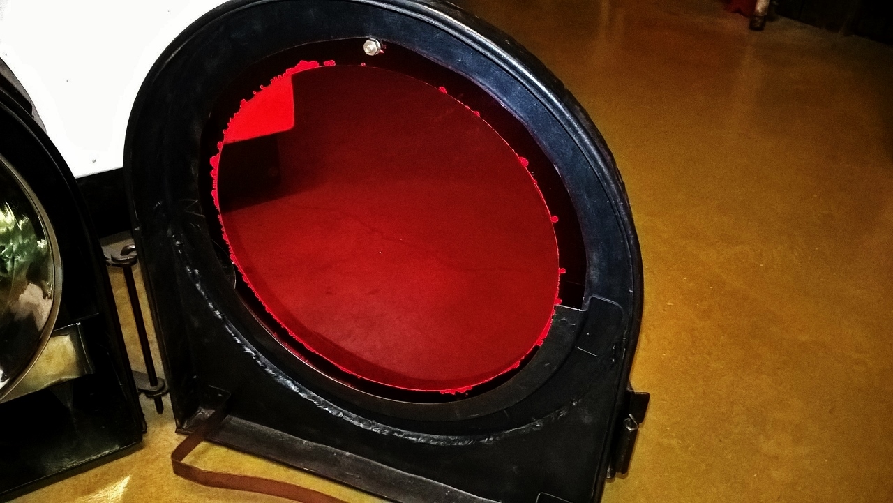

Le "verre" rouge est (et était d'origine) en plexiglas " rouge signal ".
Comme il n'est maintenu que sur sa moitié inférieure, je l'ai fixé au dessus avec un petit boulon afin qu'il "colle" à la porte.

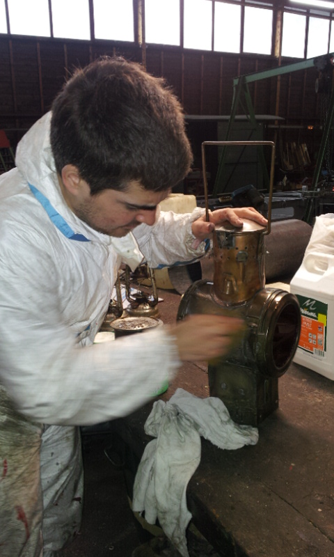

Messagepar FRANCOIS19 » 27 03 2016 à 20:44
Quelques nouvelles de la "lampisterie" du CFC:
et c'est pas fini! :F5

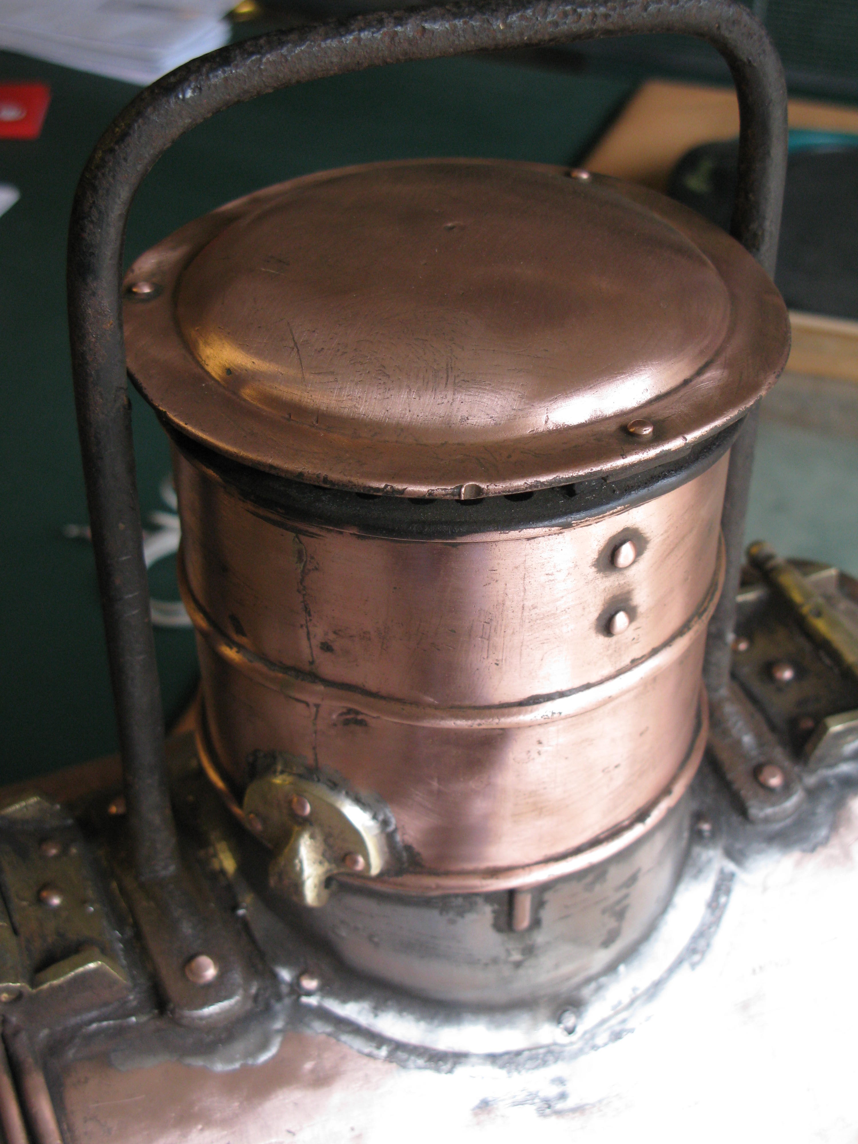

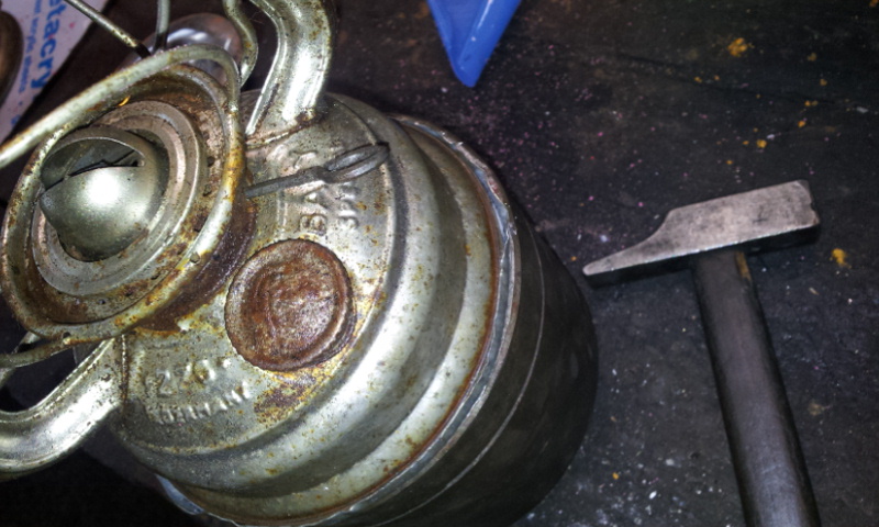

Messagepar bastophil » 03 04 2016 à 19:17
Bonsoir,

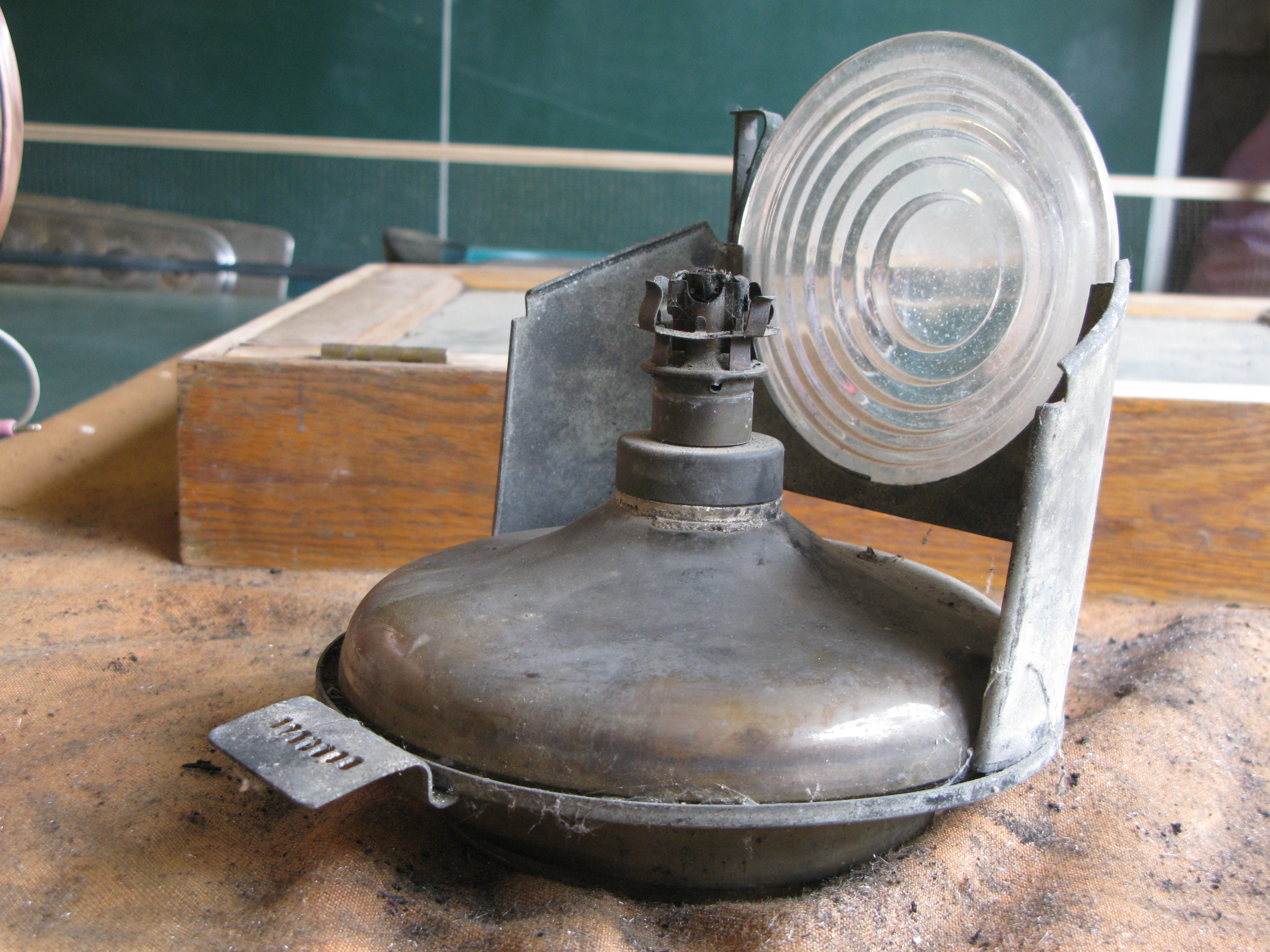

Voici deux photos d'une lampe que je suis occupé de restaurer ,la taille du fichier de la photo d'ensemble est malheureusement trop grand que pour pouvoir être téléchargé(et je ne sais pas comment faire pour le réduire), quelqu'un pourrait-il me dire de qu'elle lampe il s'agit et comment dois-je procéder pour la restaurer correctement .Celle-ci avait été complètement goudronnée , je pensait repeindre le corps en noir mat mais les deux vitres sont cassée et je n'en connais pas la couleur d'origine.
Merci d'avance.
Phil.

Apparemment une lampe de signal ( belge?). Une photo grand angle nous en dirait plus.

Messagepar FRANCOIS19 » 16 05 2016 à 16:40

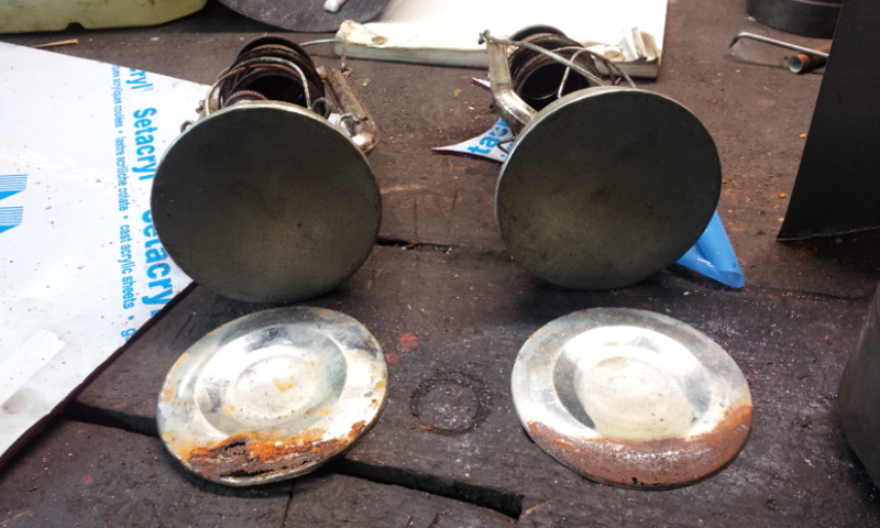

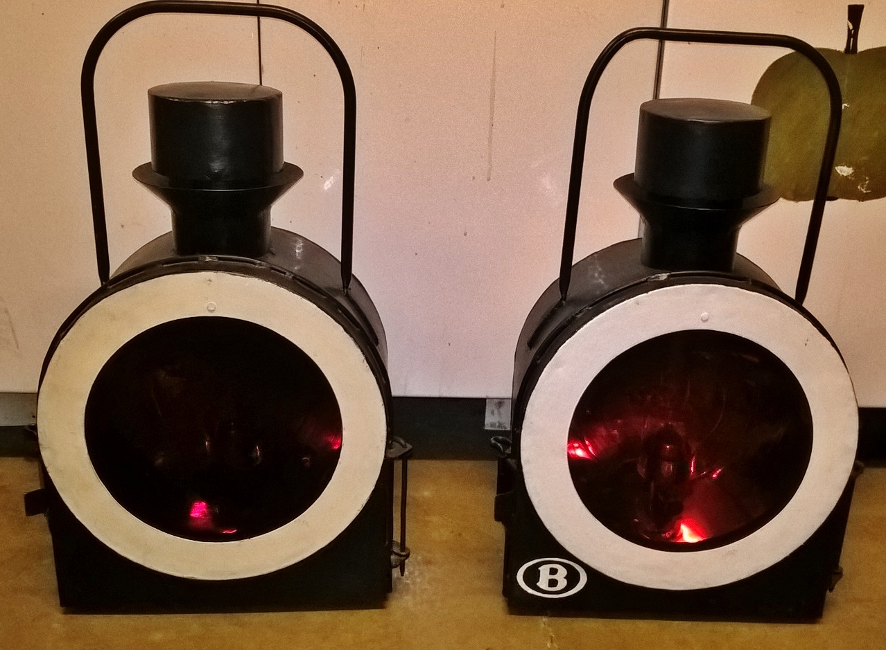

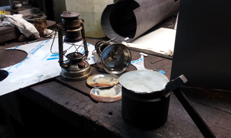

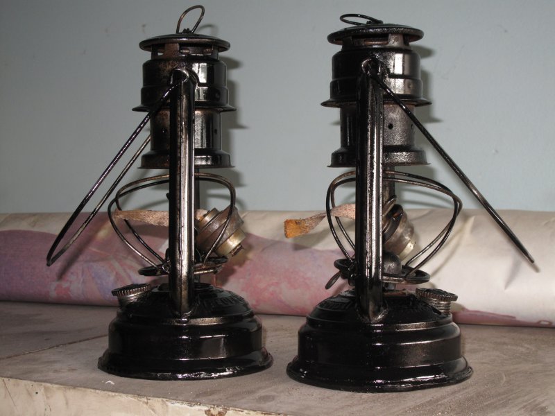

Après soudure, test d'étanchéité (re-soudure et re-test... #B6 ), brossage, dégraissage, une couche de peinture (en bombe), les deux lanternes sèchent en attendant une seconde couche, récupérer leurs verres... et de descendre la Seine au cours de "L'équipée impressionniste"... voir les détails sur :
