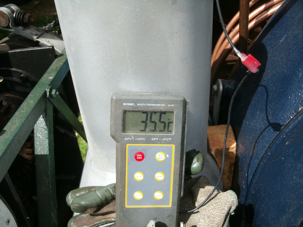

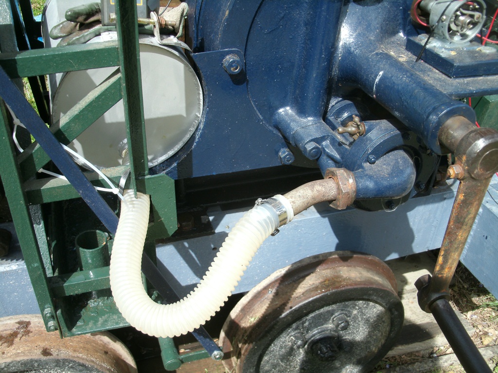

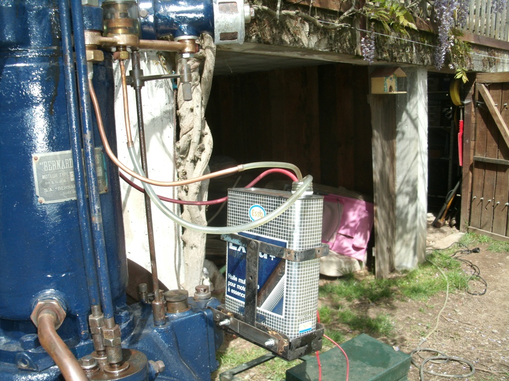

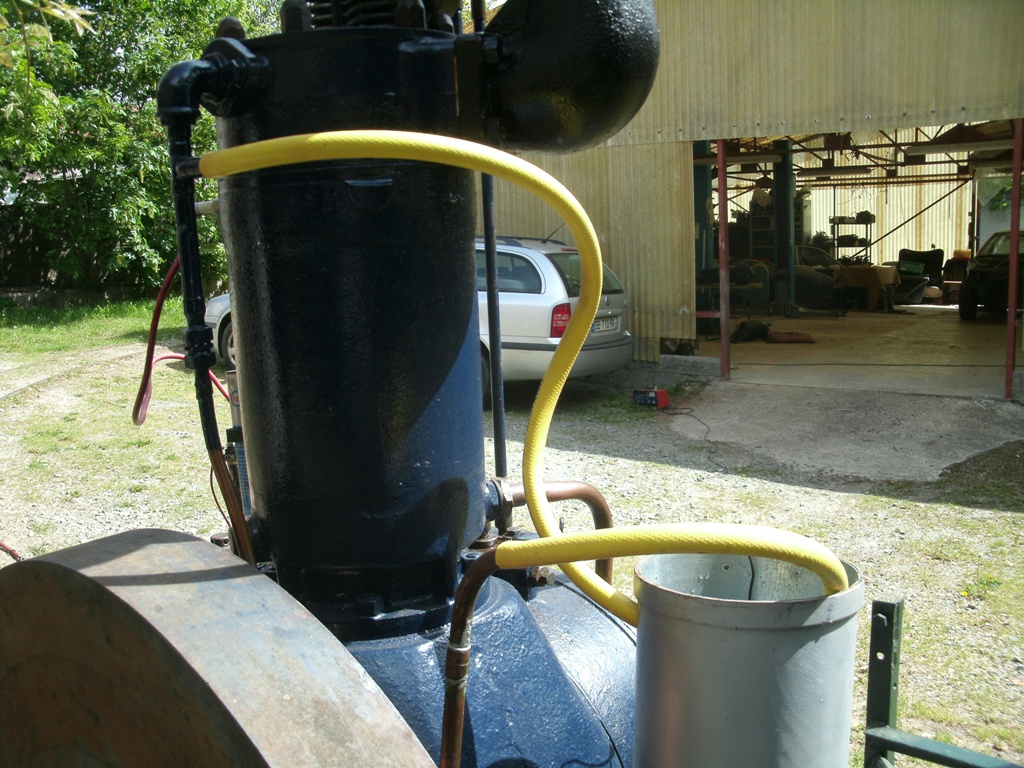

La mise au point se poursuit, j'ai bricolé le circuit de refroidissement avec ce que j'avais. Mon gros réservoir ne convient pas, le nouvel orifice se trouvant face au support de sablière. J'ai donc utilisé celui de mon moteur plus petit (D2) et bricolé les retours avec du tuyau d'arrosage. On fera plus sérieux après le déconfinement.
Idem pour l'essence, ça fonctionne mais il faudra trouver une solution pérenne
Avec ce bidouillage, j'arrive à faire tourner le moteur plus longtemps, prés de 10 minutes ce matin. Plusieurs problèmes demeurent.

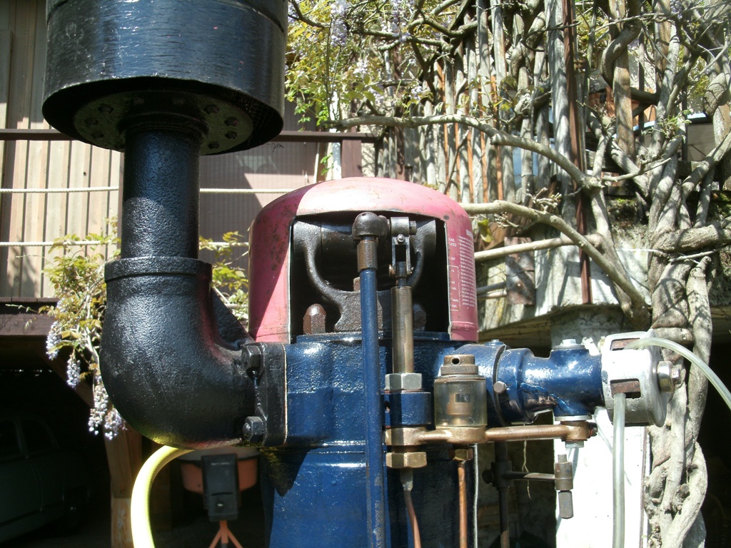

- Le moteur fonctionne bien mais uniquement volet d'air fermé
-Il démarre plus facilement ( rodage?) mais je dois systématiquement mettre de l'essence dans le trou de bougie, à la seringue pour démarrer. Il faut que je bricole un système avec une durite fine pour accéder via le carbu.
-plus gênant, il prend trop de tours, je suis obliger de le "tenir" avec le volet d'air, problème de régulateur??
-Encore plus gênant, le circuit d'eau fonctionne mais elle ressort par l'échappatoire de la culasse et ne parcours pas le serpentin, même en bouchant l'orifice….
Cependant, vu le volume dans le réservoir, 30 litres environ, la température reste acceptable ( JJB?)
Voilà, tout ça pour dire que je vais probablement tenter un démarrage avec la boité accouplée, premier gars qui passe dans la rue lundi matin sera de corvée de manivelle!
ça risque d'être sportif, ça bouge vraiment beaucoup!
La chaine attend sagement…

Messagepar JJB » 08 05 2020 à 16:46
Salut Alain, la jambe ça va?
Au sujet de tes essais:
_ Refroidissement, 35° pour l'eau, c'est rien du tout, disons qu'a 75/80° il faudrait commencer à surveiller. Pour l'eau qui sort par le point haut (culasse), as tu mis une vanne comme je te l'avait conseillé au début? Il faut que ce tuyau fonctionne en "By-pass" en fermant un peu la vanne tu augmenterais la pression dans le bloc et imposerais un passage dans le serpentin (Pourquoi se freiner dans un couloir, si on peut prendre l’autoroute..?) Mais bon, le refroidissement n'est pas une urgence, pour l'instant.
_ Tu dis qu'il à tourné 10 mn avec l'entrée d'air complètement fermé..... D9 Complètement impossible, il ne peut pas tourner qu'a l'essence*, il y a forcément une prise d'air ailleurs! Mais ça explique la consommation, ça explique aussi l’emballement, même si un problème de régulateur n'est pas à négliger, un mélange riche tend à augmenter le régime, à faire chauffer le moteur, et bout du compte à l'arrêt par "noyage"!
*Les régles de la carburation
14,8 gr d'air pour 1 gr d'essence
Pour la prise d'air, as tu refait l'étanchéités au raccordement du carbu sur la pipe du volet, et sur l’emmanchement supérieur du diffuseur? La "boite à air" n'a t'elle pas une fonction clapet, qui la ferrait s'ouvrir au delà d'une certaine dépression??
Après çà, les réglages ou réajustements du diffuseur, seront surement à reprendre.... :rod_siflet
Bon courage, je t'appel #B6
J-J
JJB

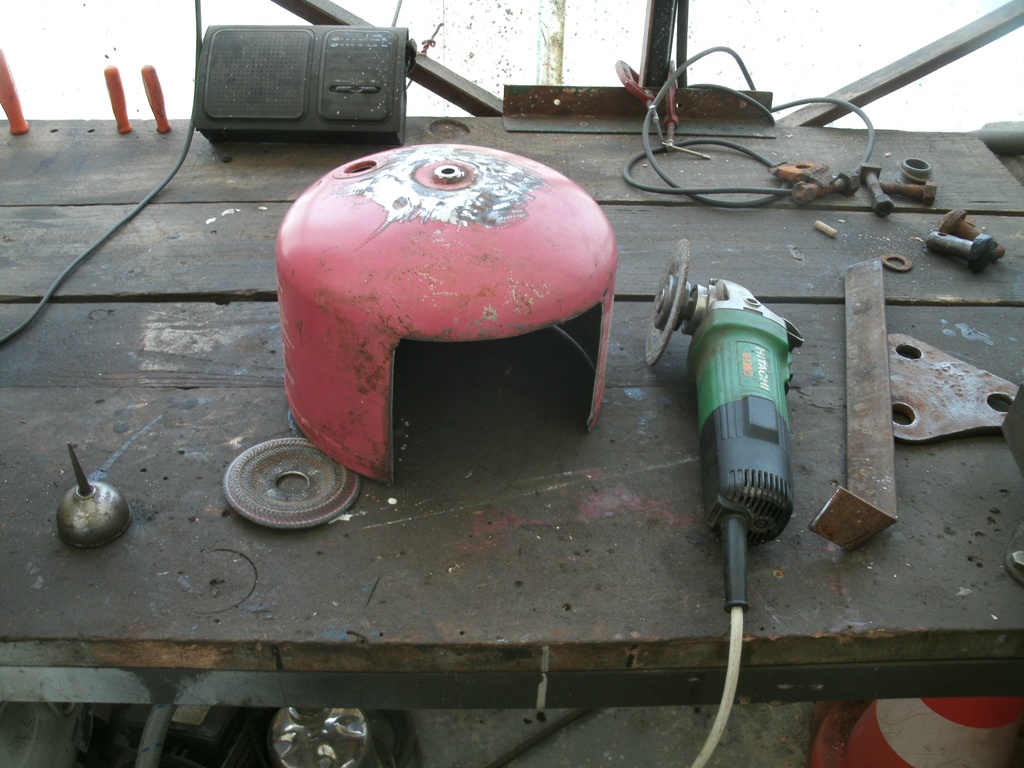

Bon, ce matin, reprise en main de la disqueuse, la jambe va mieux. Vous allez me dire "t as démonté la protection du disque" oui….comme beaucoup de monde…
Confection d'un protège culasse à partir d'une bouteille d'hélium.
En général, cet accessoire était perdu, car les gars passaient leur temps à le démonter, au bout d'un moment ils ne le remontaient plus.
Voila, il faudra ajuster la fixation et passer un petit coup de peinture.

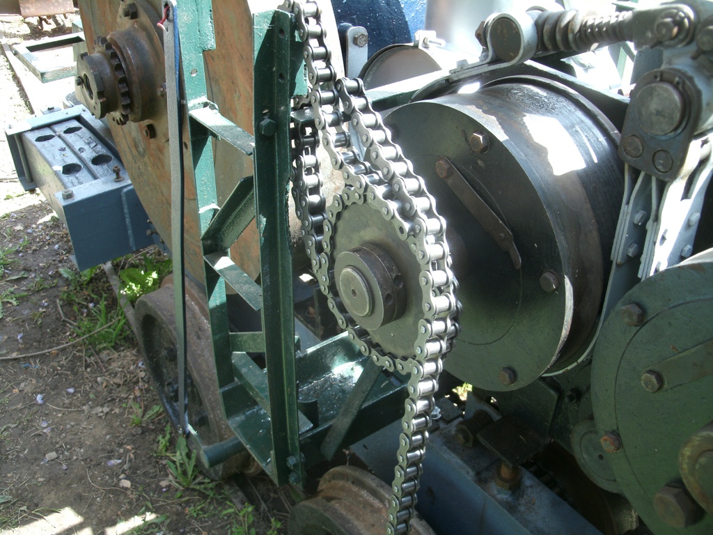

J'avais la grande forme en début d'aprèm alors J'ai essayé de démarrer avec la chaine
Bingo!
