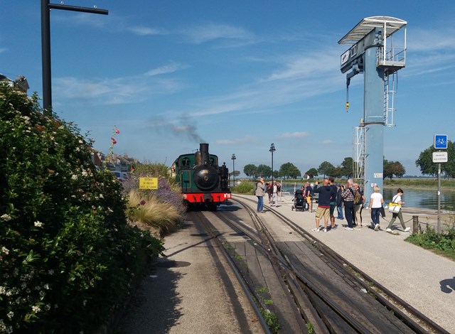

Samedi 25 09, par une journée estivale :

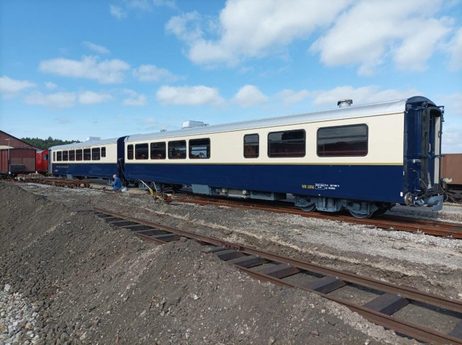

Au dépôt les travaux se poursuivent sur la B 31, la Jumbo et le wagon à vigie K 2222; la voiture RHB 3822 et le fourgon 4218 ont été repeints pour venir renforcer la rame Jumbo.

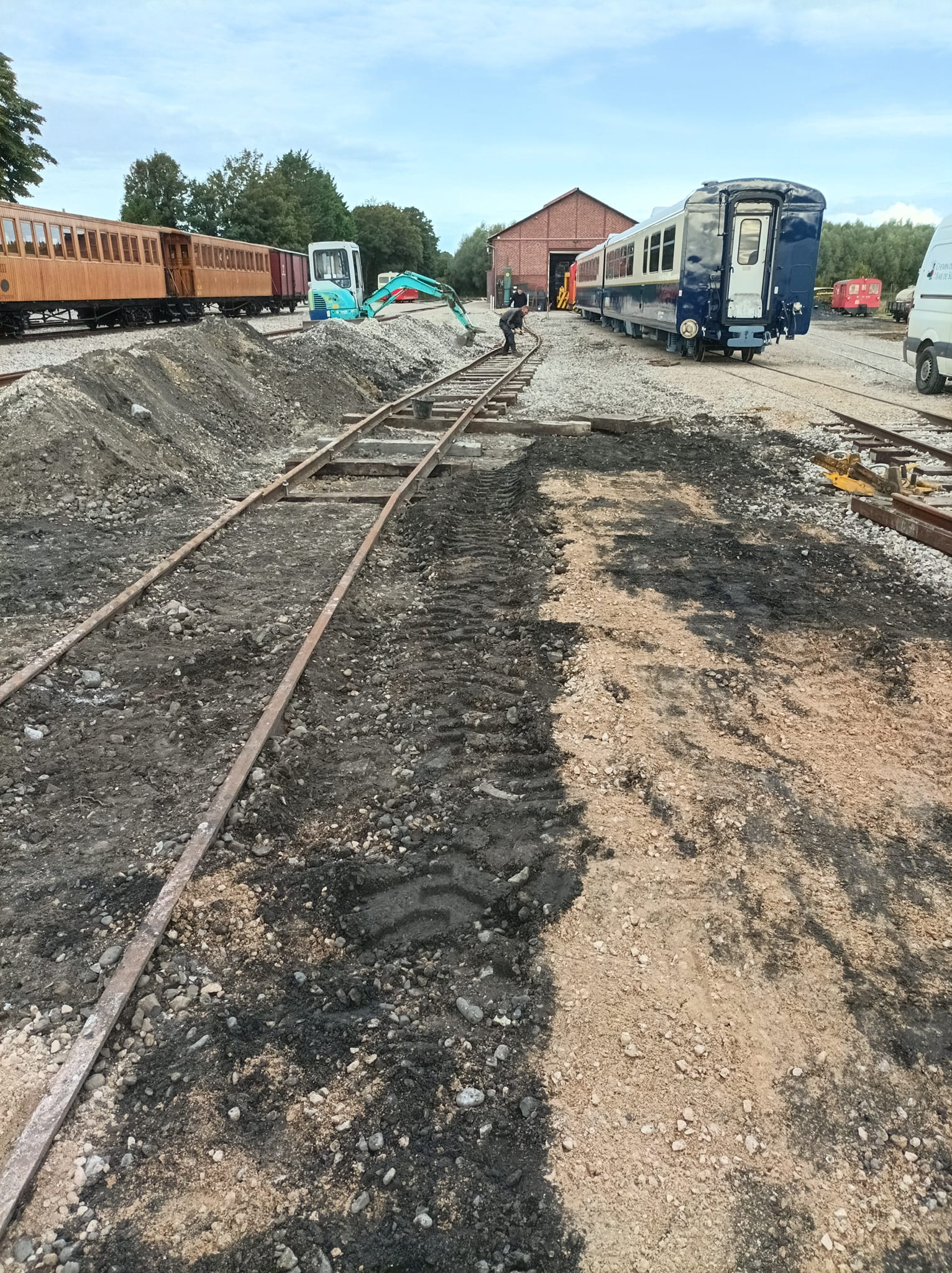

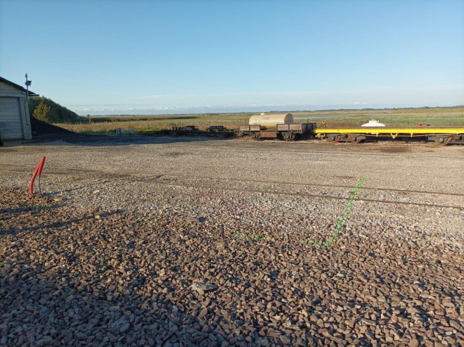

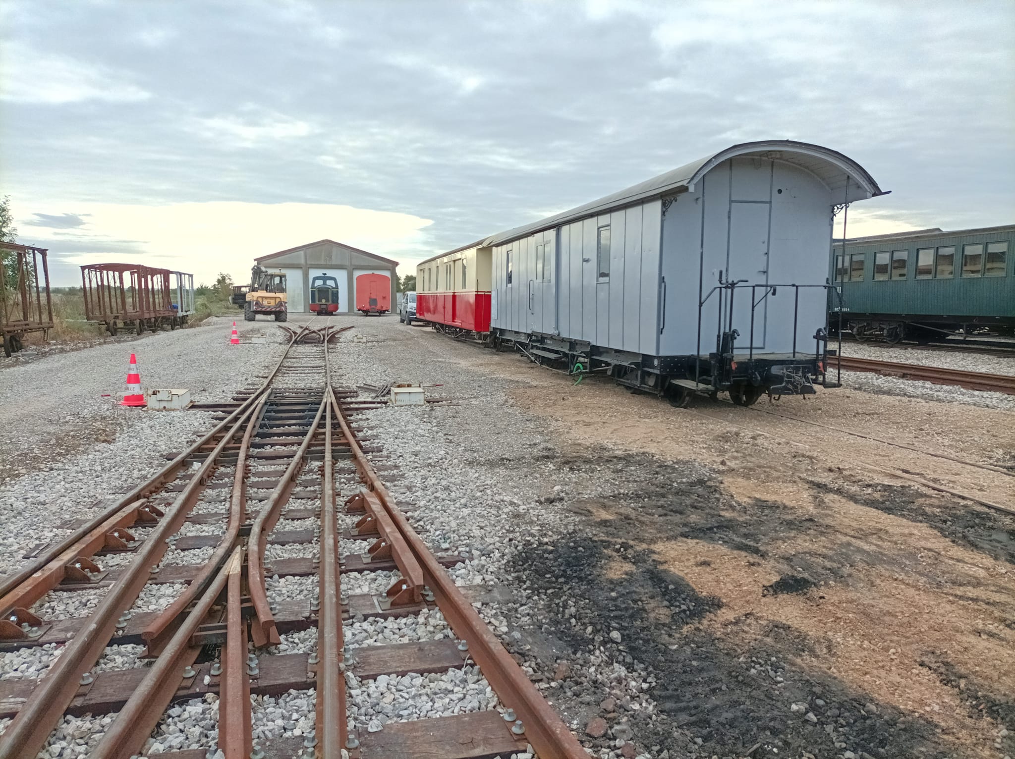

Un tiroir a été construit côté hangar en béton pour libérer l'emplacement du futur raccordement entre le hangar en béton et la voie principale.

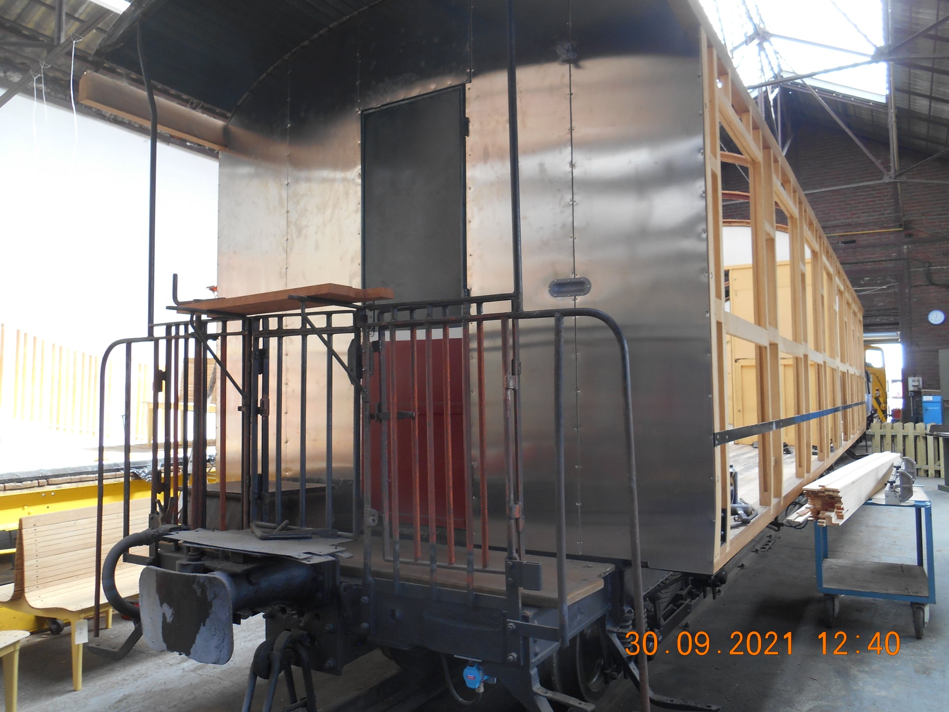

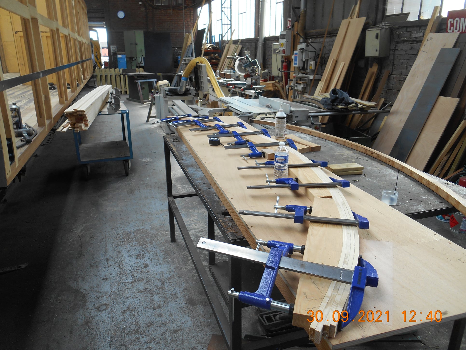

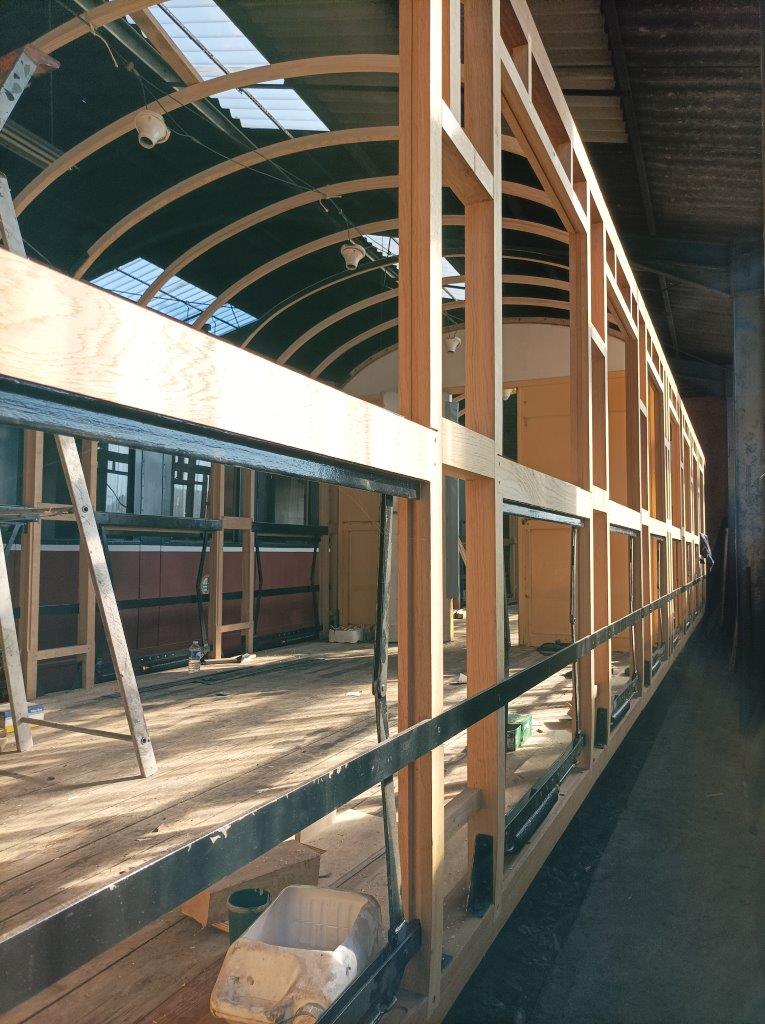

La B31 travail de longue haleine car tout était à reprendre; image Hervé Bruyère
Sur la B31 tout était à refaire, y compris les arceaux de toiture. image Hervé Bruyère

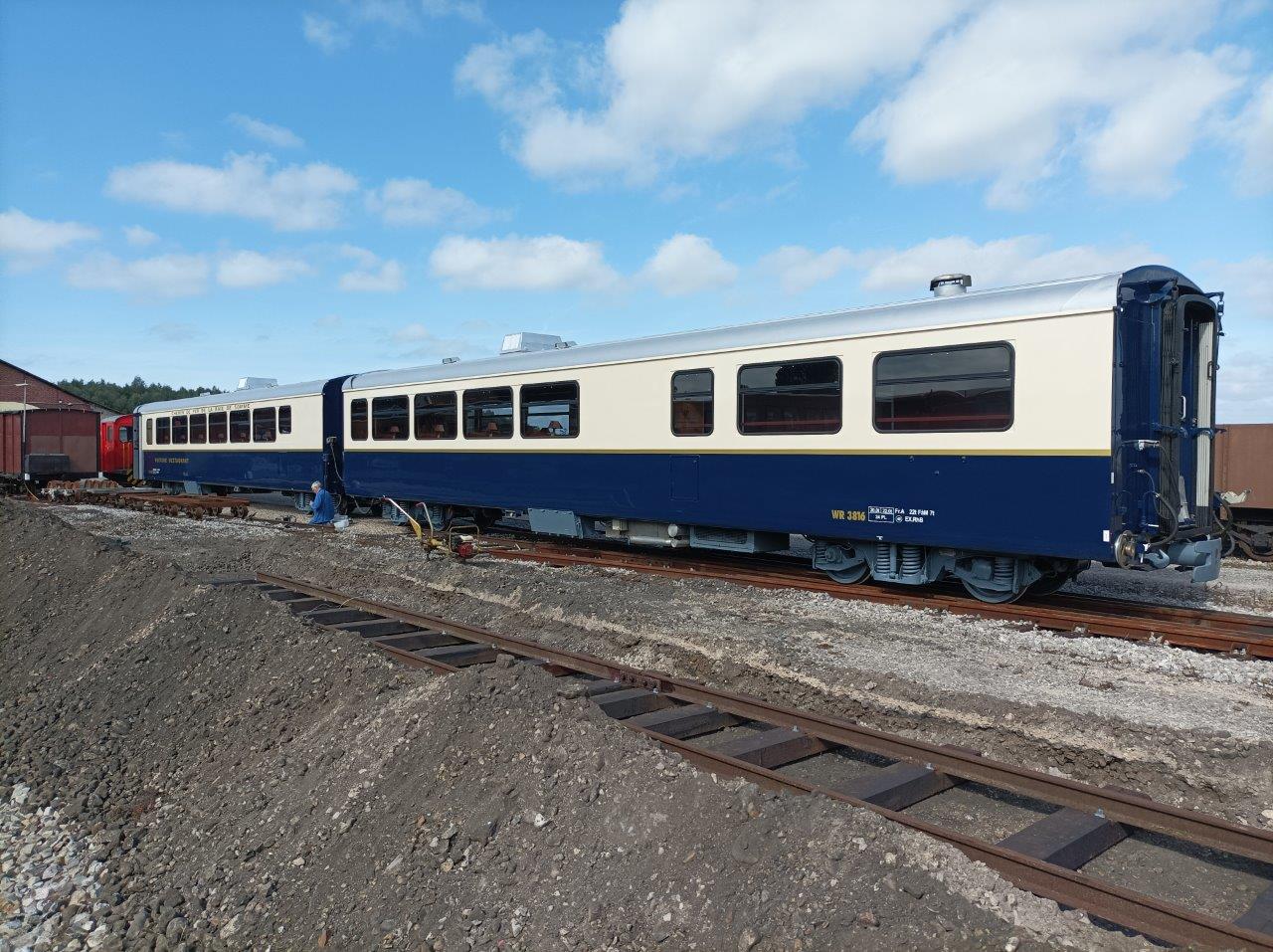

la rame Jumbo dont les travaux d'électricité sont bien avancés.

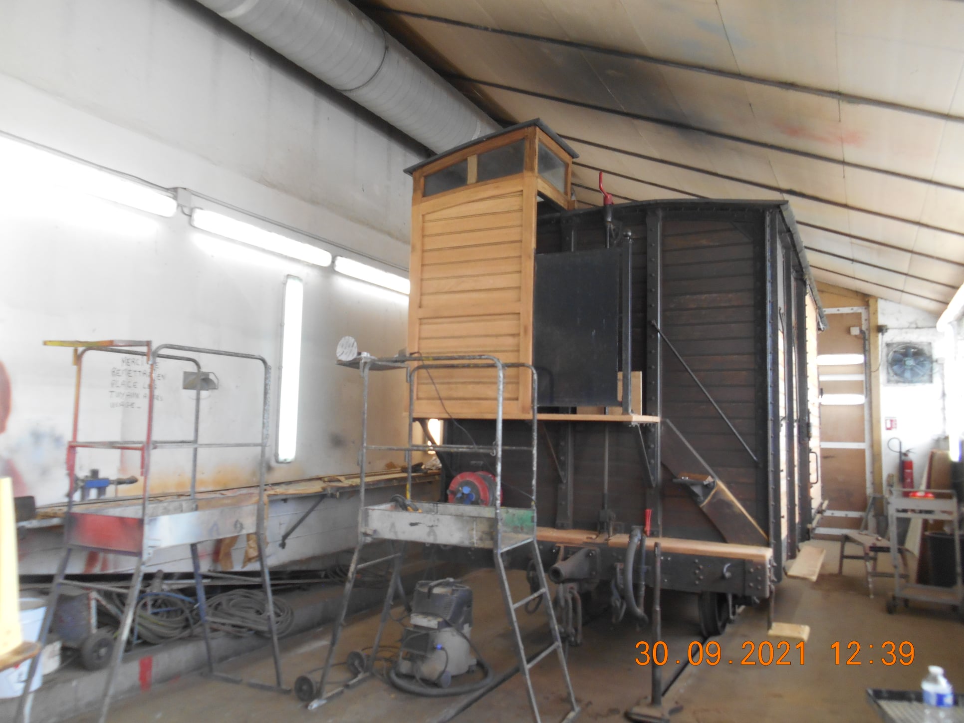

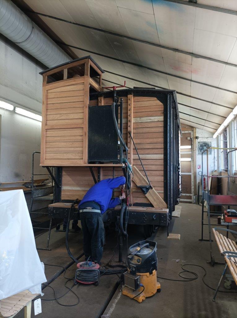

le K 2222 en cours de ponçage; image Hervé Bruyère

la voie provisoire pour passer les fourgons ateliers de l'ancien au nouveau tiroir
le nouvel emplacement du tiroir

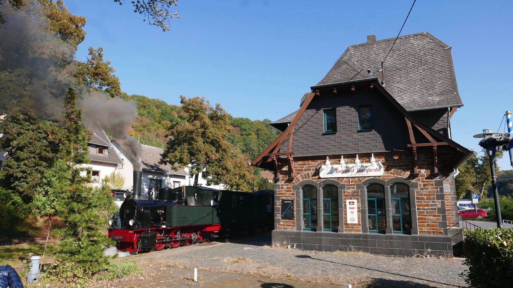

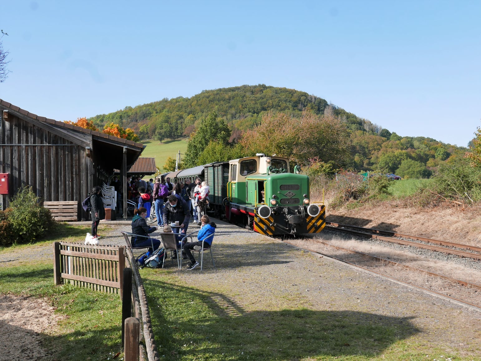

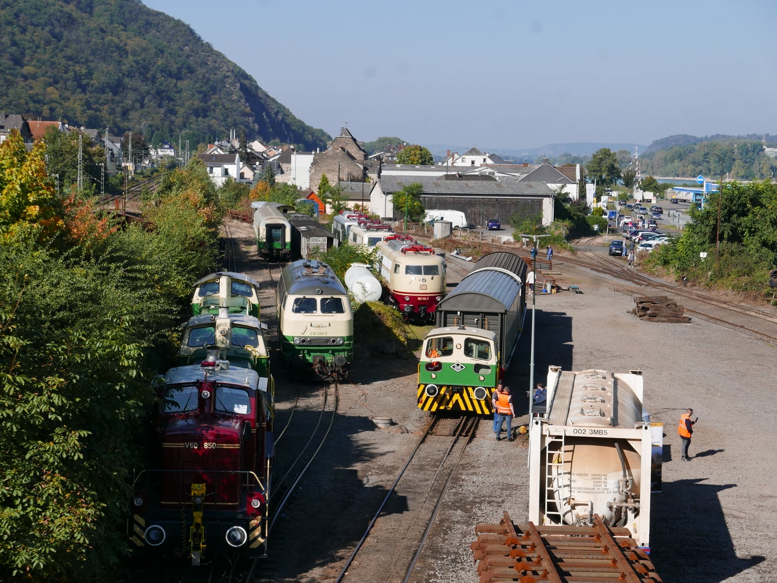

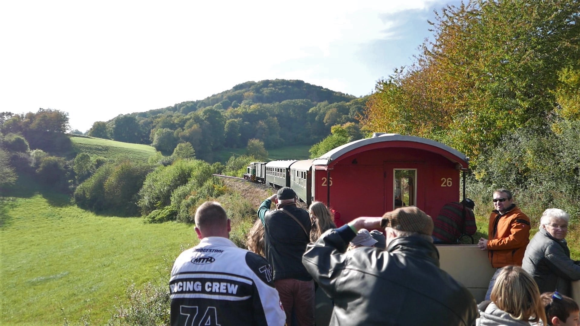

Les 9 et 10 octobre, nous avons rejoint la vallée du Rhin entre Bonn et Coblence pour participer au 120ème anniversaire de la voie ferrée de 17,5 km entre Brohl (altitude 67 m) et Engeln (altitude 463 m). En juillet dernier, nous avions invité à notre fête de la Vapeur l'équipe du Brohltalbahn et sa magnifique locomotive Mallet n°11. Ravis de leur séjour en Baie de Somme, ils nous ont reçus comme des rois, deux magnifiques journées d'amitié et de convivialité. Nul doute que nous reviendrons.
- Fichiers joints
Nous arrivons de France vers 13h30 pour découvrir en premier l'exposition de matériel historique de la DB dans la cour marchandise du Brohtalbahn.
les discours d'usage en gare de Brohl en présence de la député du Land de Rhénanie-Palatinat et du directeur du réseau
la montée vers Oberzissen
arrêt à Burgbrohl avec la jolie 030 invitée du Bruchausen-Vilsen
à Oberzissen, Heinz Wolfgang, le secrétaire de l'association, nous décrit la suite du parcours jusque Engeln
une partie de l'équipe sur l'embranchement du port du Rhin le dimanche matin
montée dans la terrible rampe de 50 mm/m entre Oberzissen et Engeln.
Le terminus d'Engeln à 463 m d'altitude

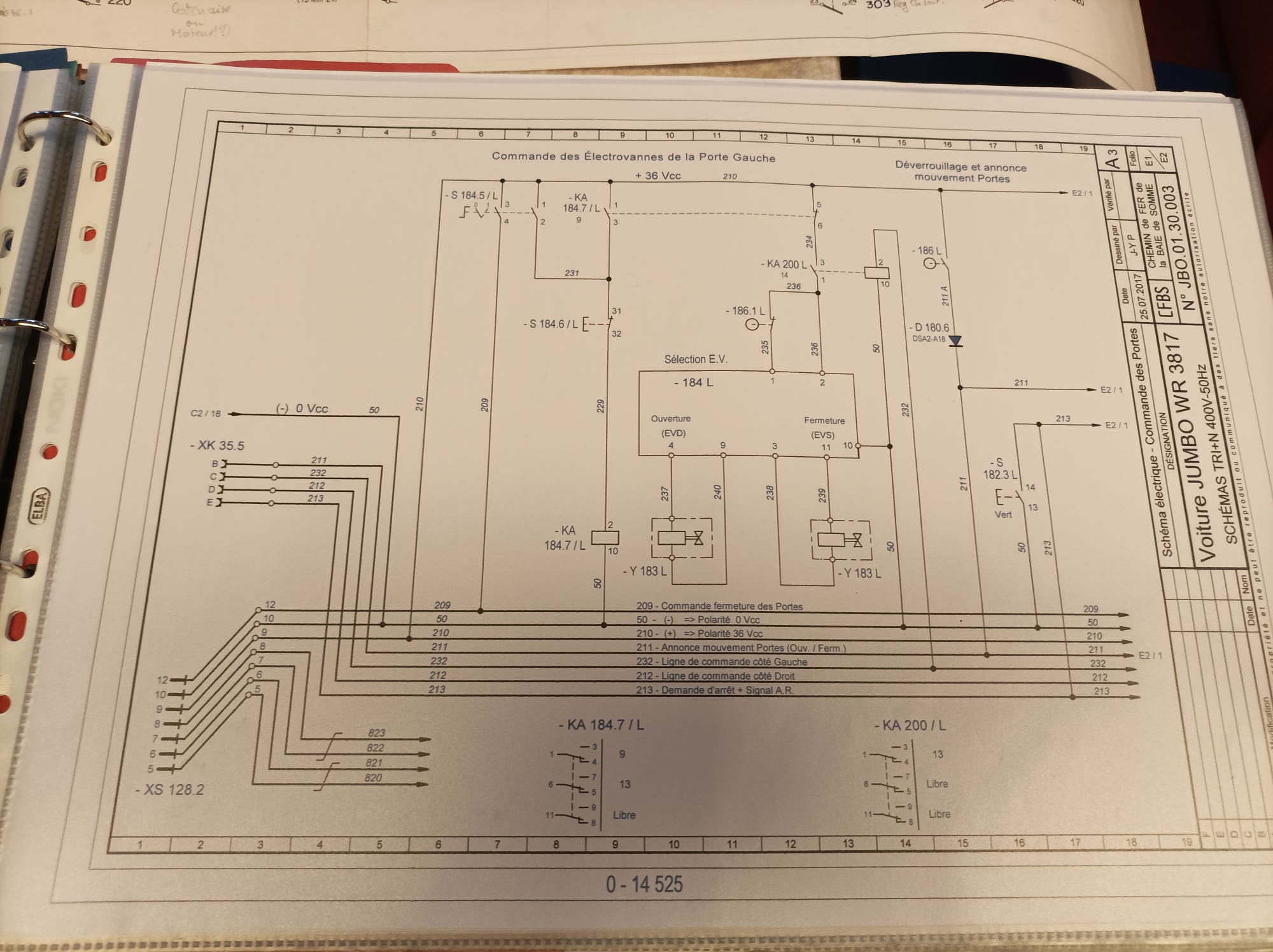

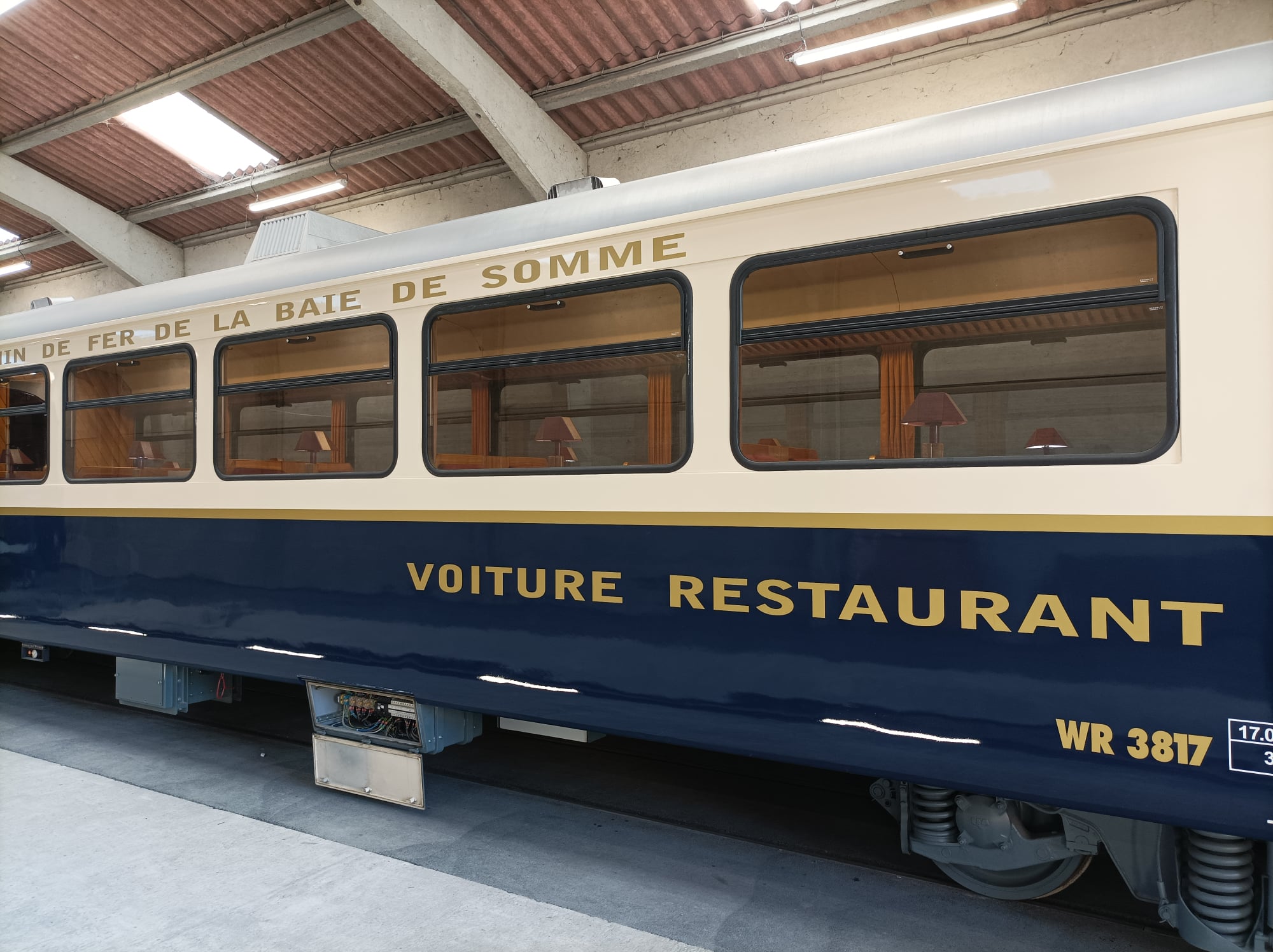

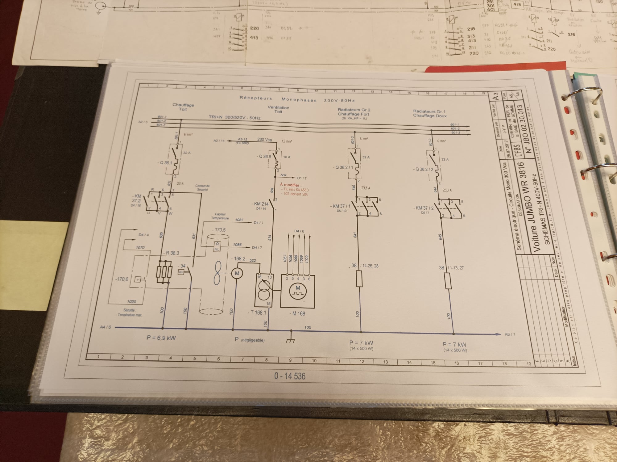

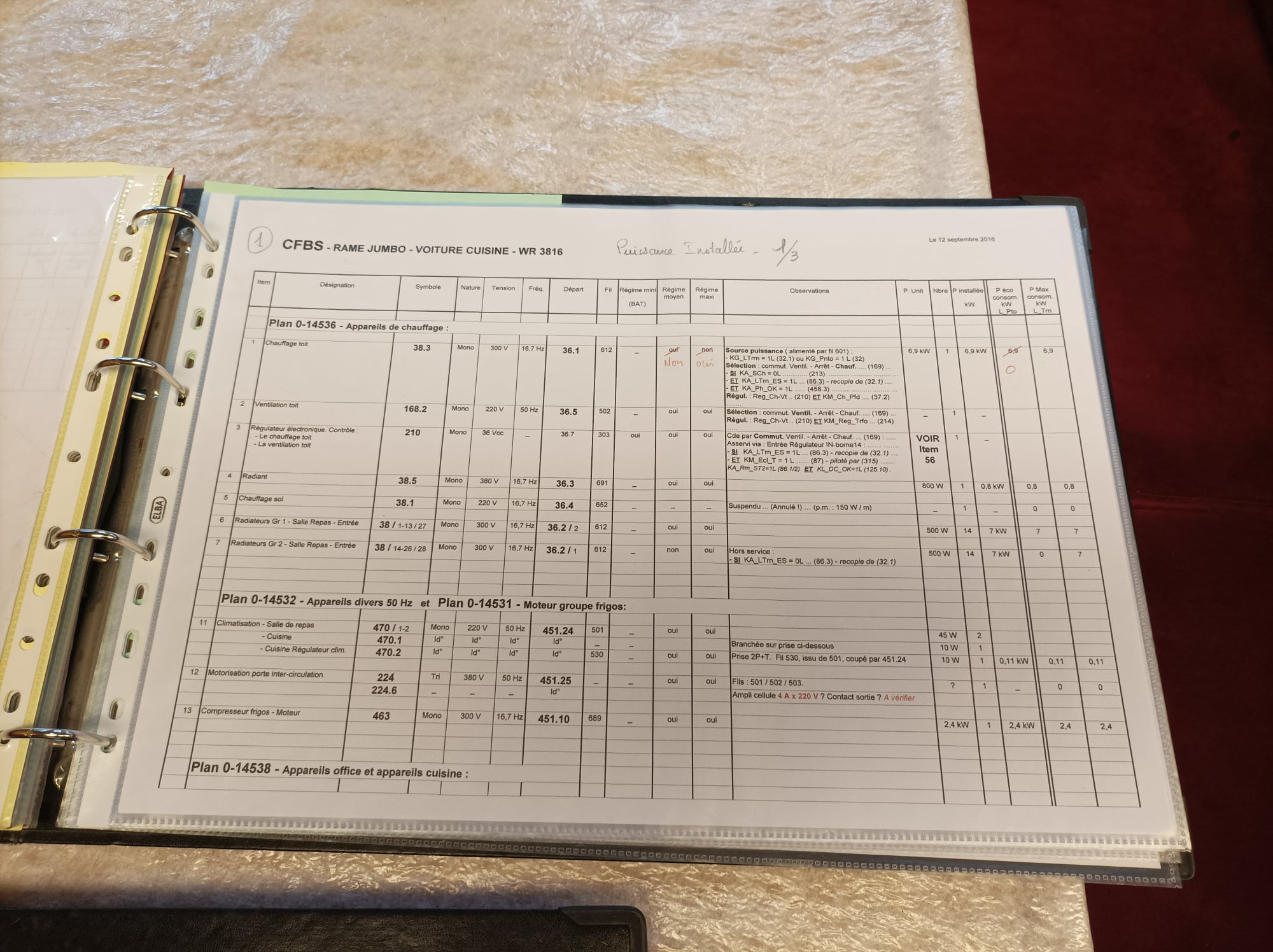

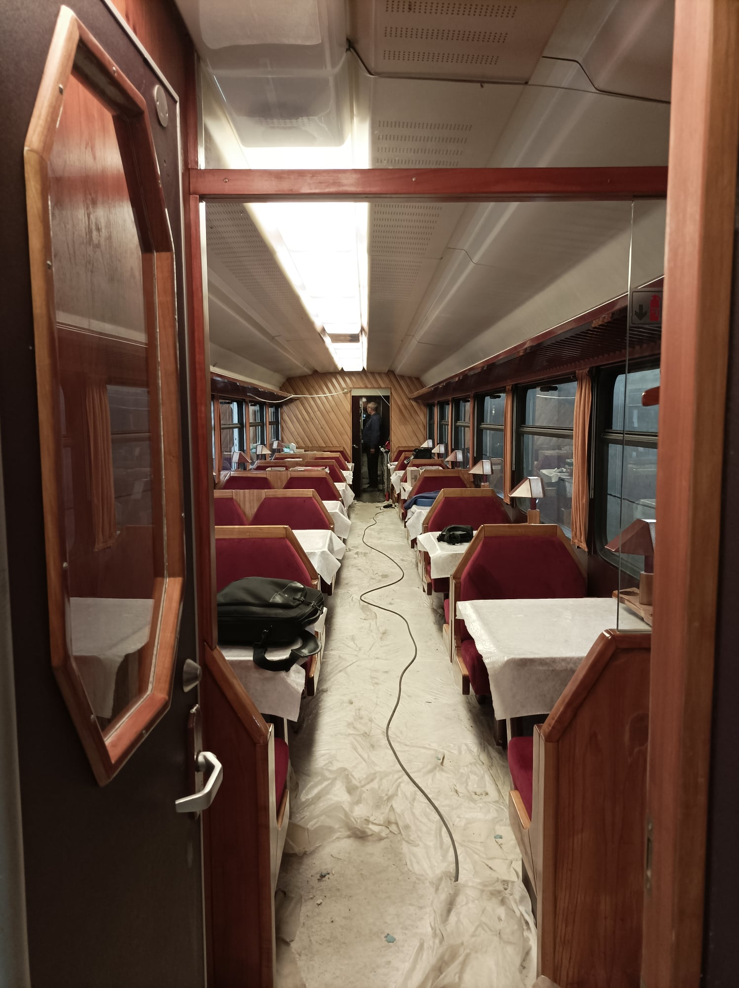

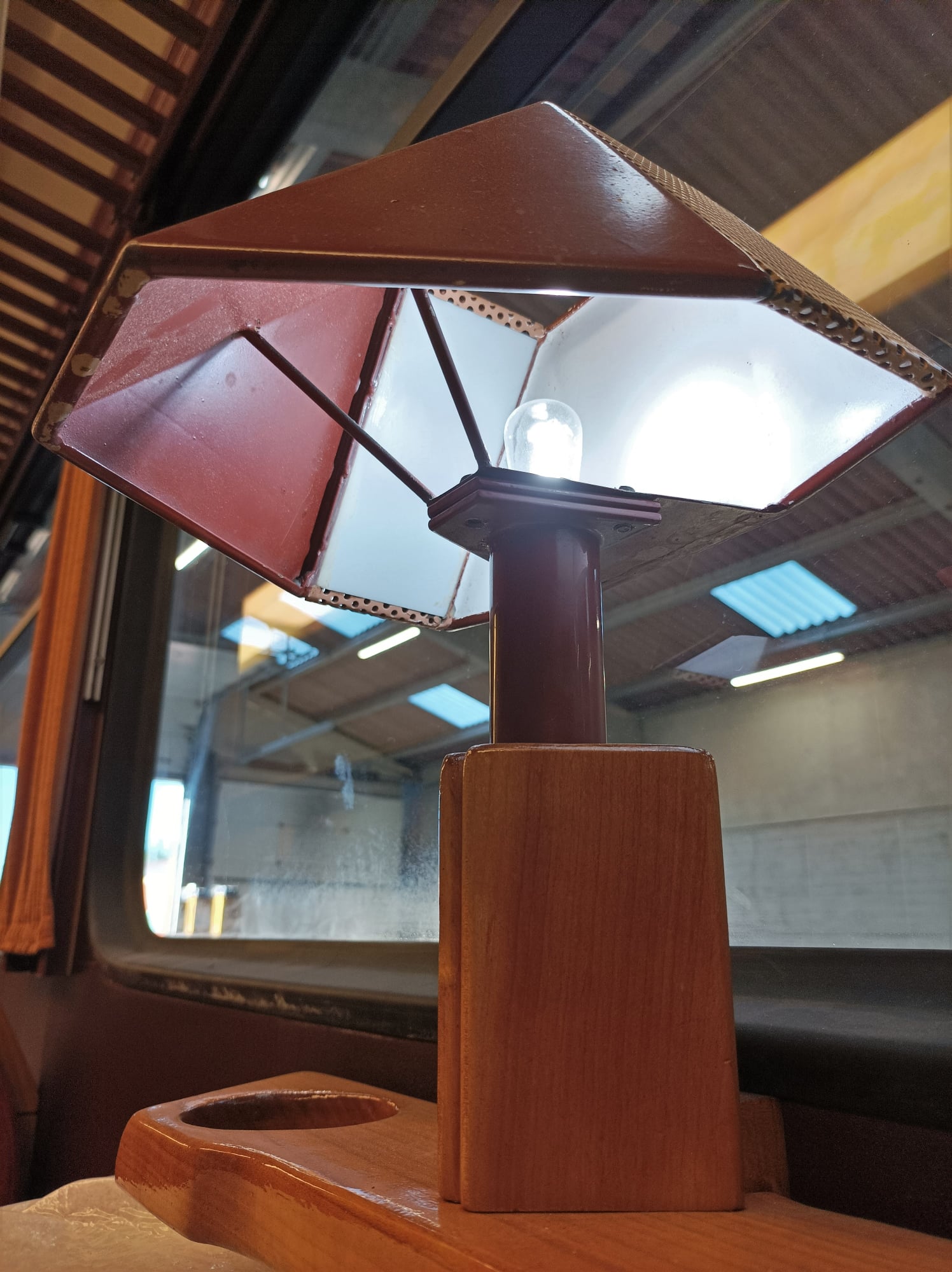

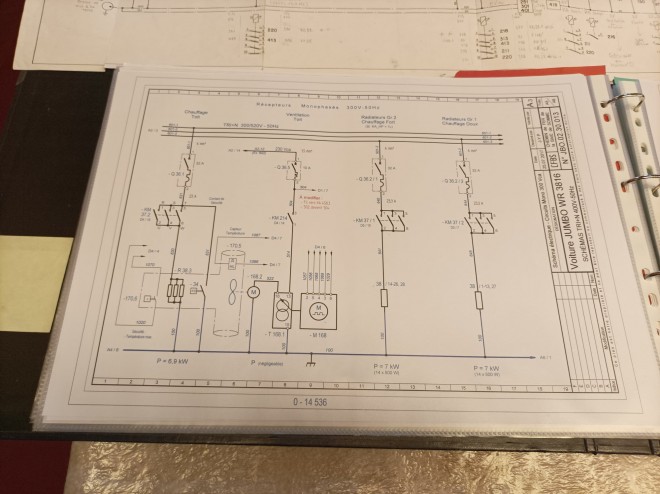

Le point sur la rame JUMBO; la voiture 3817 est entièrement opérationnelle : chauffage + éclairage + frigo. Il reste à régler un problème de sonde de température (lorsqu'on l'aura trouvée), qui coupe la moitié du chauffage au sol. Mais dans cette configuration, la température est déjà largement satisfaisante avec en plus le chauffage par air pulsé au plafond. Jean Yves Perret a compté 2175 fichiers informatiques créés pour décrire les équipements de cette voiture et la modification des plans d'origine. Les classeurs de plans regroupent chacun plus de 100 pages créées de toute pièce. Cela donne une idée du travail réalisé par Jean Yves Perret, aidé dans son analyse par Alain Paillard et Daniel Descroix.
- Fichiers joints
Et la lumière fut
Jean Yves commence à percevoir le résultat de 6 ans d'efforts

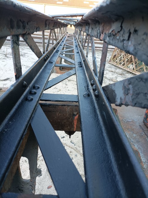

Le deuxième mât Lartigue est en cours de restauration
Le K2222 en cours de ponçage

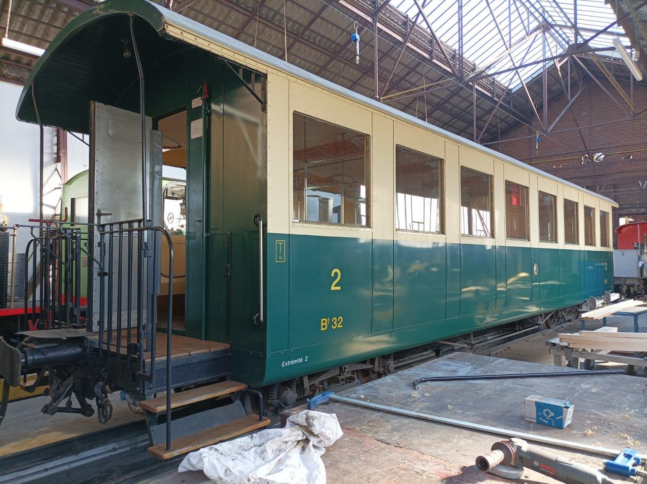

les arceaux de toiture sont en cours de remontage sur la B31; les montants latéraux et les systèmes d'ouverture des fenêtres ont été remis en place.
la B32 en entretien annuel donne une idée de ce que sera la B31

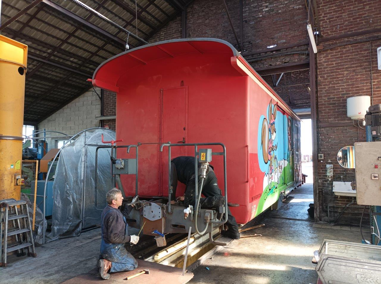

le D72 Yverdon va être muni d'un système de choc et de traction CFBS côté plateforme; il servira de wagon raccord avec des voitures suisses non modifiées.

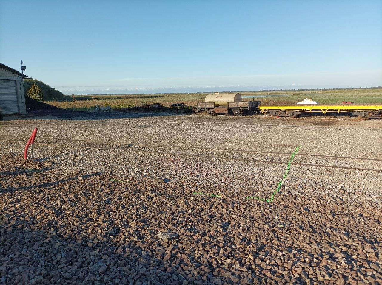

une dalle de béton va être installée à la sortie du dépôt côté Noyelles pour permettre l'usage de vérins en toute sécurité, à leur hauteur maximum.

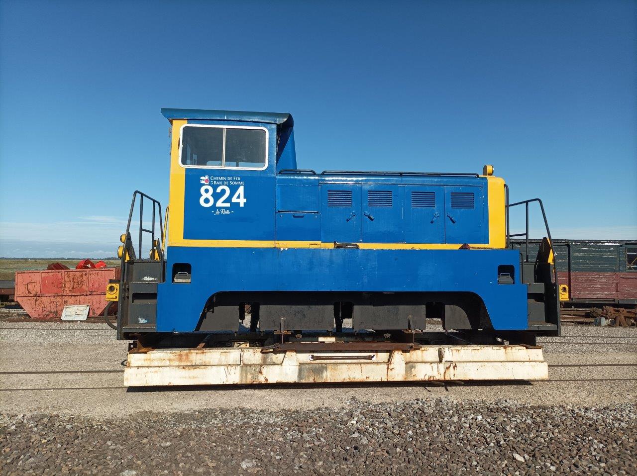

Le 824 a été levé à l'aide d'une grue car on ne pouvait pas le faire avec les vérins dans le dépôt

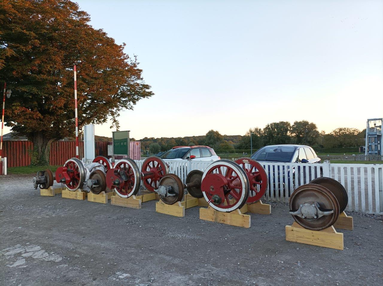

4 essieux de voiture BOB à rebandager et les essieux du 824 à reprofiler partent aux ateliers TMR de Martigny.

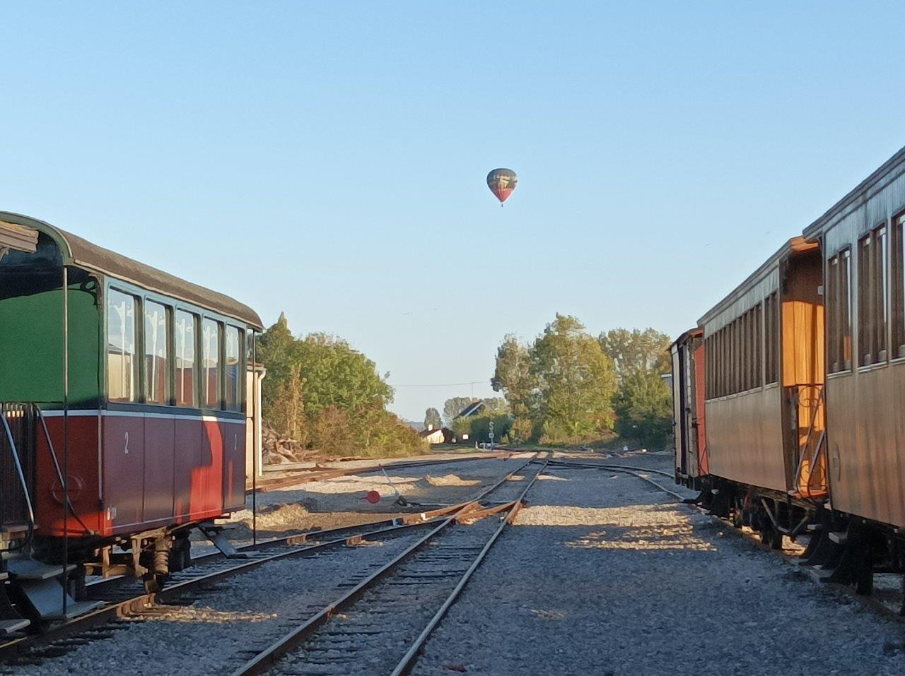

Le dépôt retrouve son calme

Trés chouette la dernière photo avec la mongolfière.

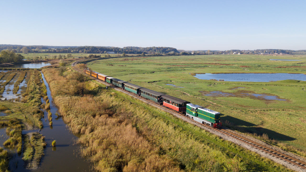

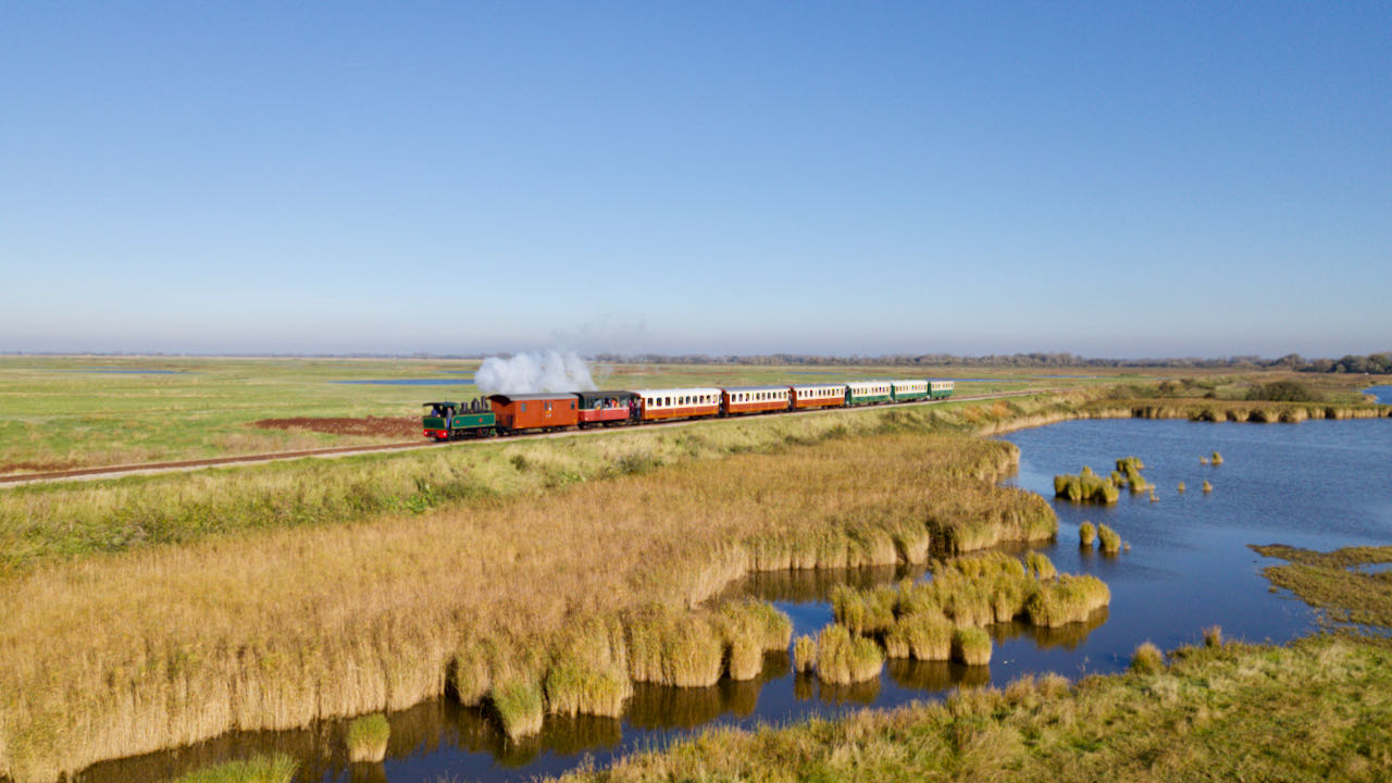

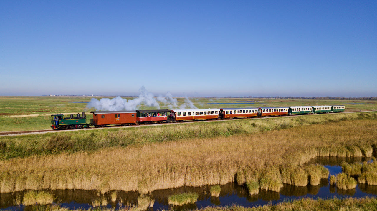

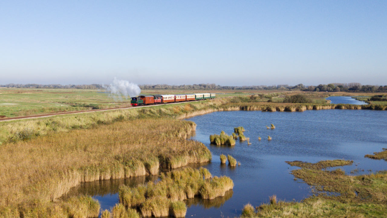

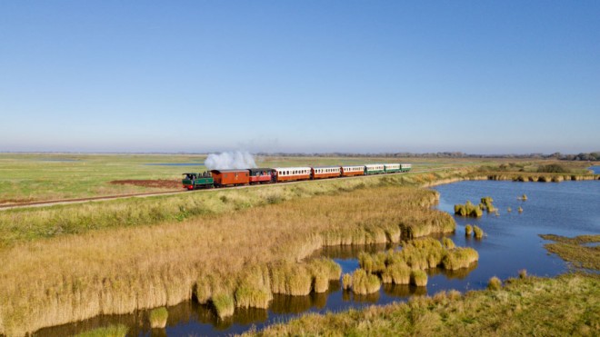

Superbes images de Peter Lovell prises aujourd'hui en baie de Somme

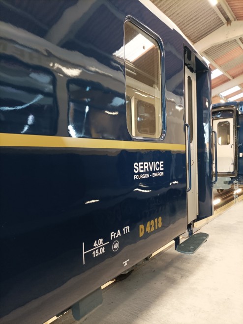

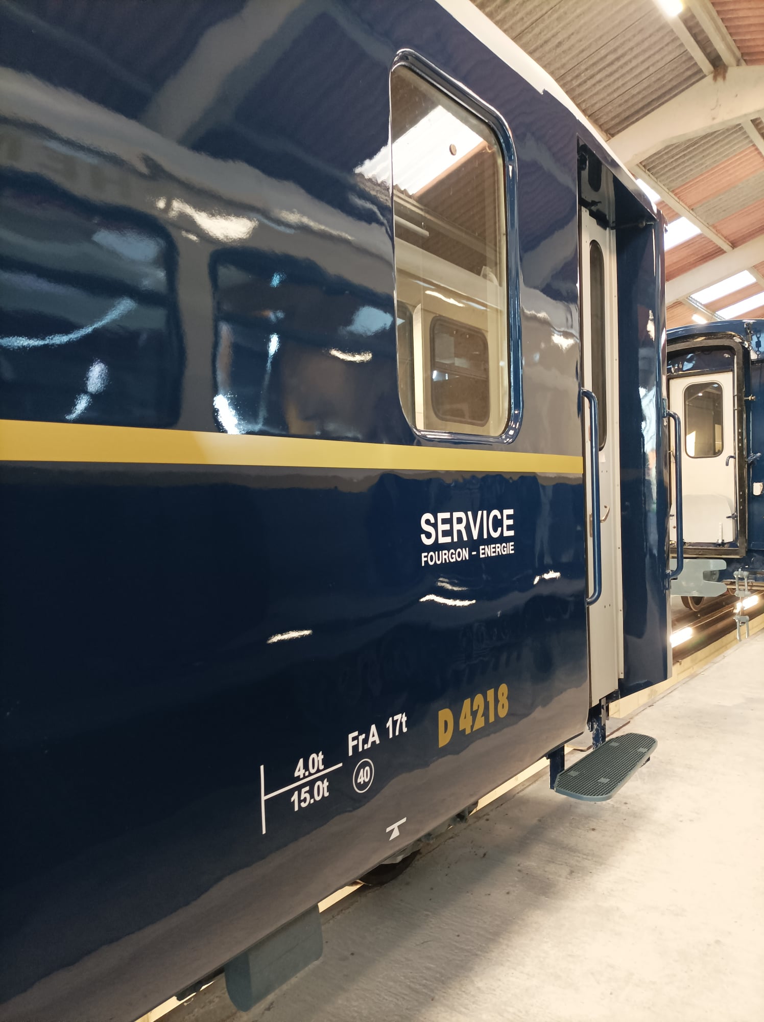

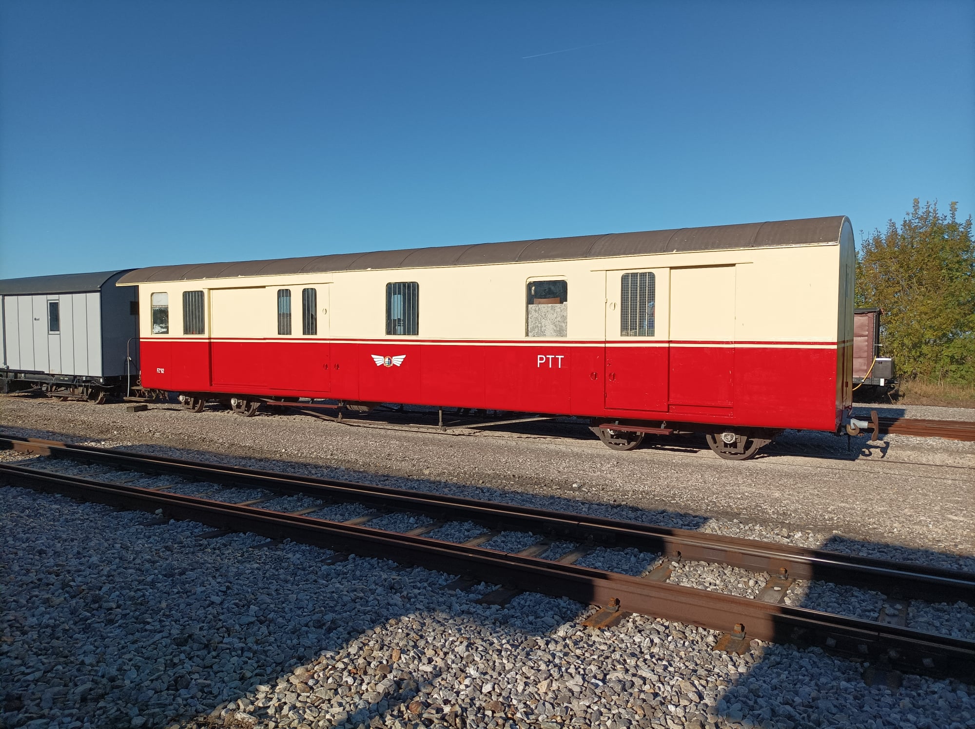

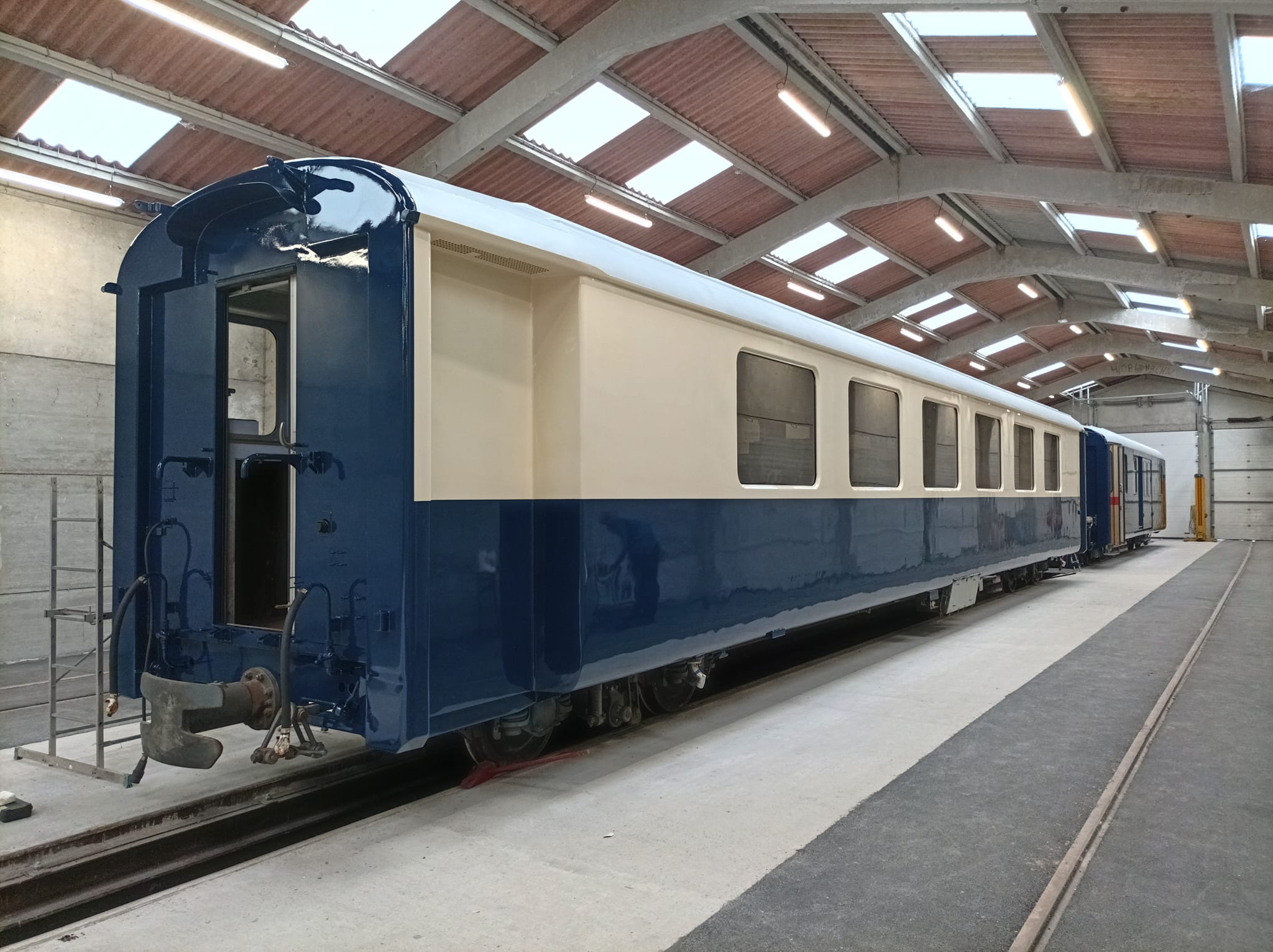

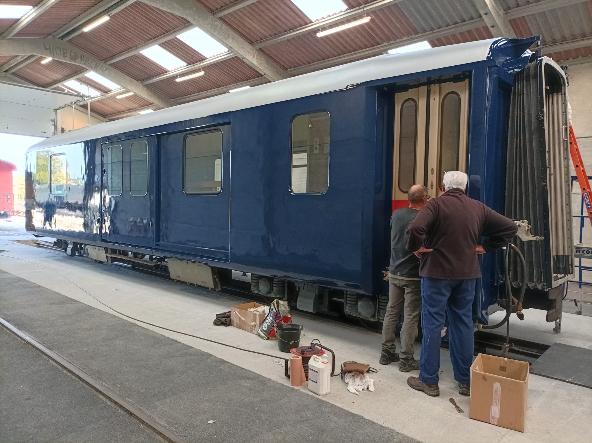

Le travail sur la future rame 4 saisons avance bien et le fourgon DZ 62 a retrouvé son blason du Chemin de Fer Yverdon Ste Croix
- Fichiers joints

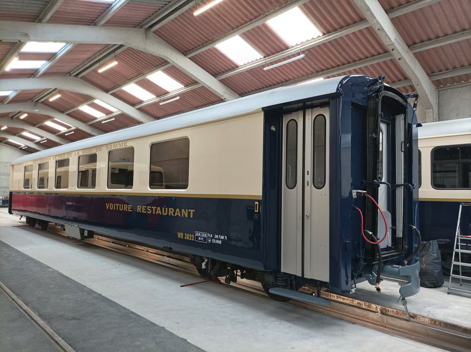

La 3822 repeinte vient de recevoir ses marquages
idem pour le 4218
Le DZ 62

Et bien merci car ces deux fourgons vont nous être très utiles pas seulement pour transporter les vélos mais aussi pour servir de wagon raccord entre les systèmes de choc et d'attelages suisses et les nôtres. Nous avons en effet des voitures des chemins de fer rhétiques munies de soufflets et nous allons bien entendu les laisser tel quel, ce qui impose de garder les attelages et le tampon d'origine. Un des deux fourgons a déjà été modifié côte plateforme.
