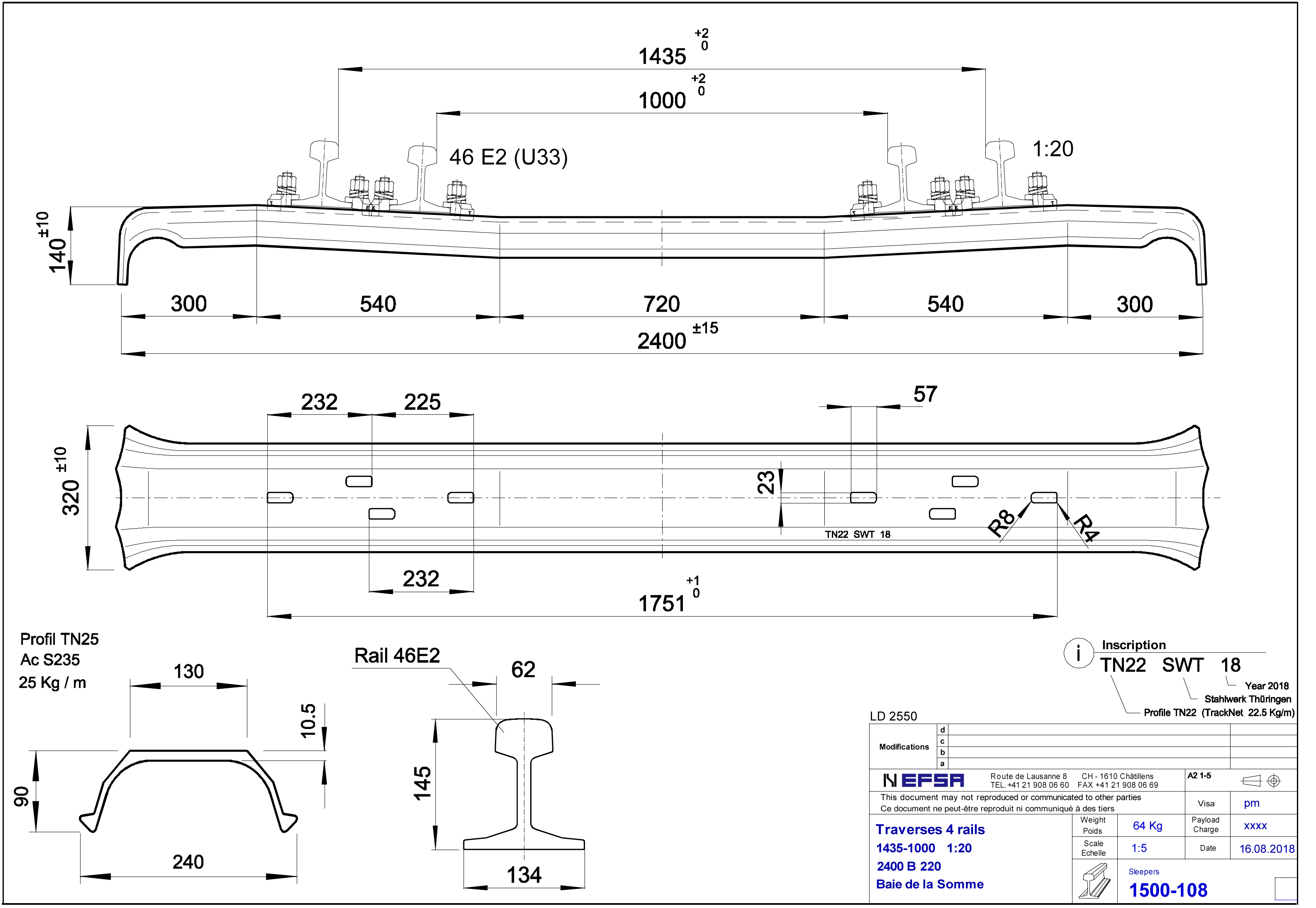

Une question concernant les traverses métalliques.
S'agit-il d'une fabrication spéciale ou plus simplement de traverses VN percées à la demande ? (perçage au lieu de lumières parallélépipédiques)
Didier
Elles sont fabriquées sur mesure
Canchy-Neuilly

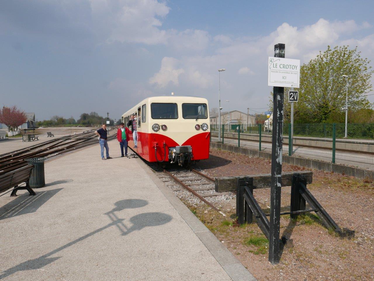

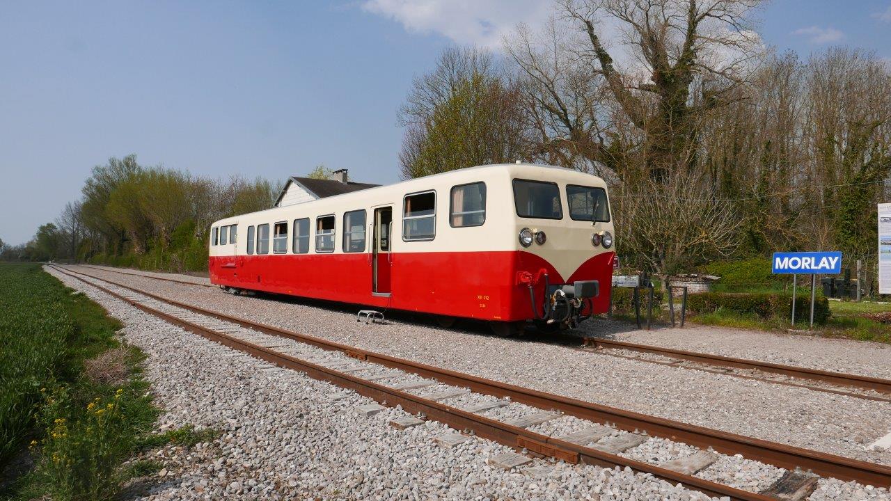

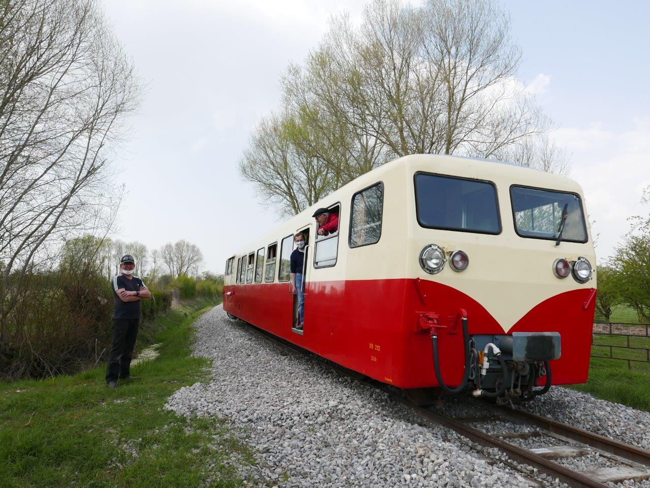

Aujourd'hui 20 avril, essai du X 212 sur la ligne du Crotoy après les opérations de bourrage, nivelage et régalage du ballast.
Avec cette voie, nous pouvons rouler à la vitesse limite permise de 50km/h pour les autorails sauf aux abords des PN automatiques, dans le S de Favières (40 km/h) et dans la courbe située après la ligne droite équipée en traverses béton. Un régal de stabilité car le X 212 ne pardonne rien lorsque la voie est mal dressée ou comporte des gauches.

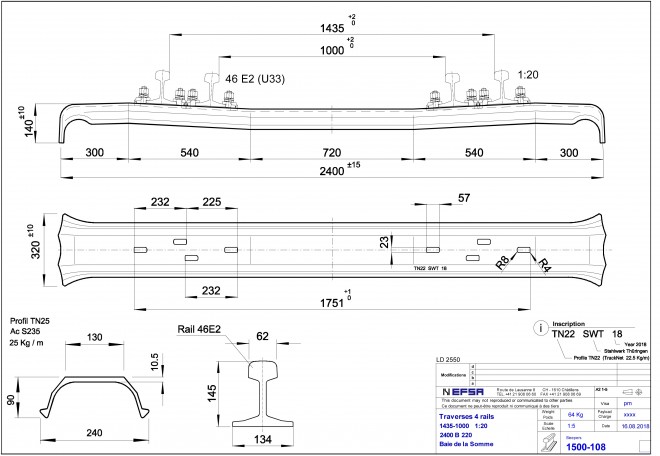

La fabrication de traverses métalliques, en Europe, n'est plus faite aujourd'hui par de grand sidérurgistes comme British Steel ou Usinor.
Aujourd'hui vous avez d'une part des fileurs, grosses usines sidérurgiques qui au lieu de fabriquer des rails, par exemple, extrudent des sortes de tuiles ou gouttières en acier de 12 ou 18 mètres de longs,
Un des nombreux profils proposés par les fileurs aux façonniers
Coupe trav 1000mm.JPG (14.75 Kio) Vu 3420 fois
qu'ils vendent à des façonniers, qui eux coupent, plient/cintrent à chaud (les bêches d’extrémité) et poinçonnent pour vous livrer des traverses à la demande.
Comme la traverse béton, il n'est pas possible d'adapter la fixation du rail sur la traverses sur le terrain.
Toute traverse fabriquée correspond donc bien à une commande spécifique, non seulement par le perçage (en fait plutôt un poinçonnage) et la forme et la longueur des bêches d'extrémité. Ces bêches d'extrémité sont un point très important : elles évitent que la voie dérive vers l'extérieur dans les courbes : elles font parfois près de 30 centimètres à partir du haut de la traverse pour contrer les forces latérales exercées dans les courbes.
Certains façonniers proposent de simples emboutis d'extrémité par pliage, qui font de petites bêches peu sures en courbes.
C'est différent en voie de 60, où les traverses sont faites directement par emboutissage. EFSA a relancé la fabrication de traverses de voie de 60 par pliage, la fabrication de traverses voie de 60 par emboutissage ayant probablement été arrêtée en Europe depuis 50 ans.

Autre avantage, pour finir ce plaidoyer en faveur de la traverse métallique, c'est la possible unicité du type de traverse approvisionné : avec un même perçage, par inversion de sens de un ou des deux crapauds, on peut avoir trois écartements possibles : bien utile pour gérer les sur-écartements en courbes tout en n'utilisant qu'un seul modèle de traverse.

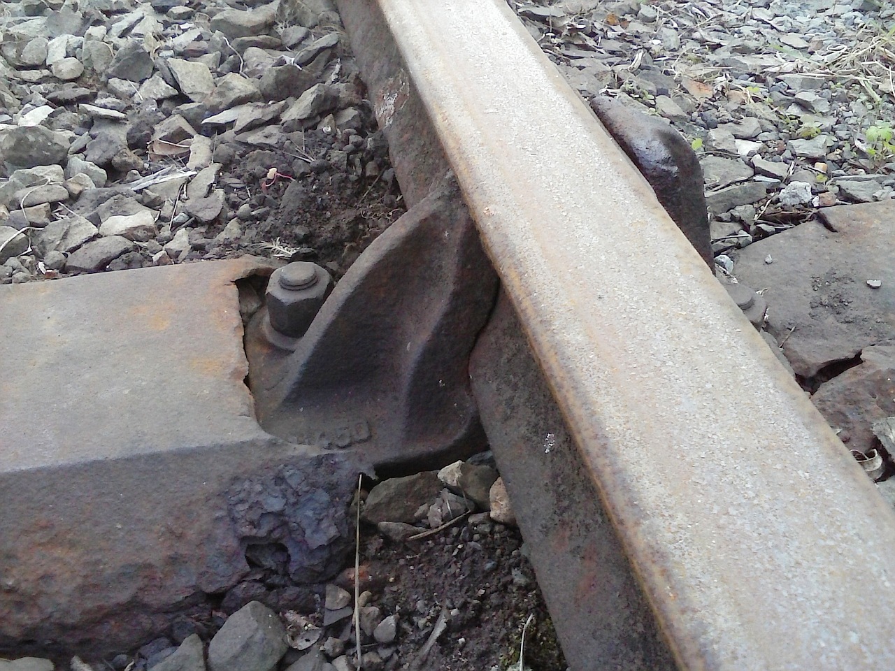

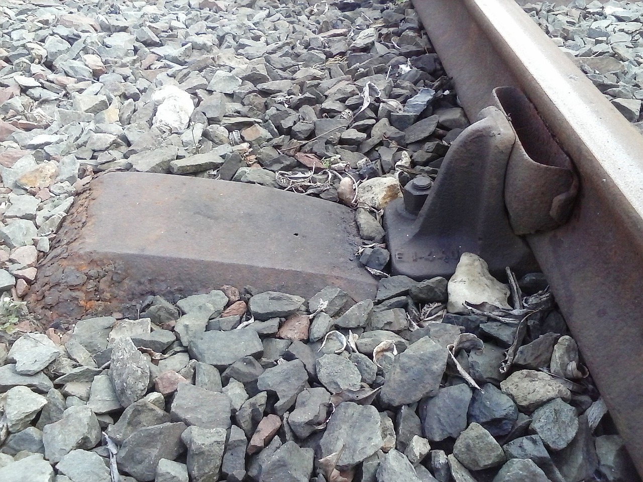

Exemples de fatigue de traverses métalliques:
Traverse pliée.
Coussinet passé au travers d'une traverse.
Il faut reconnaître que 145 ans est une durée de vie tout à fait honorable.
