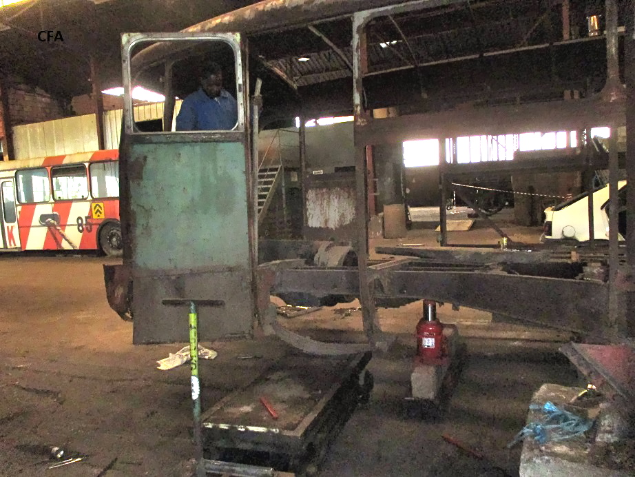

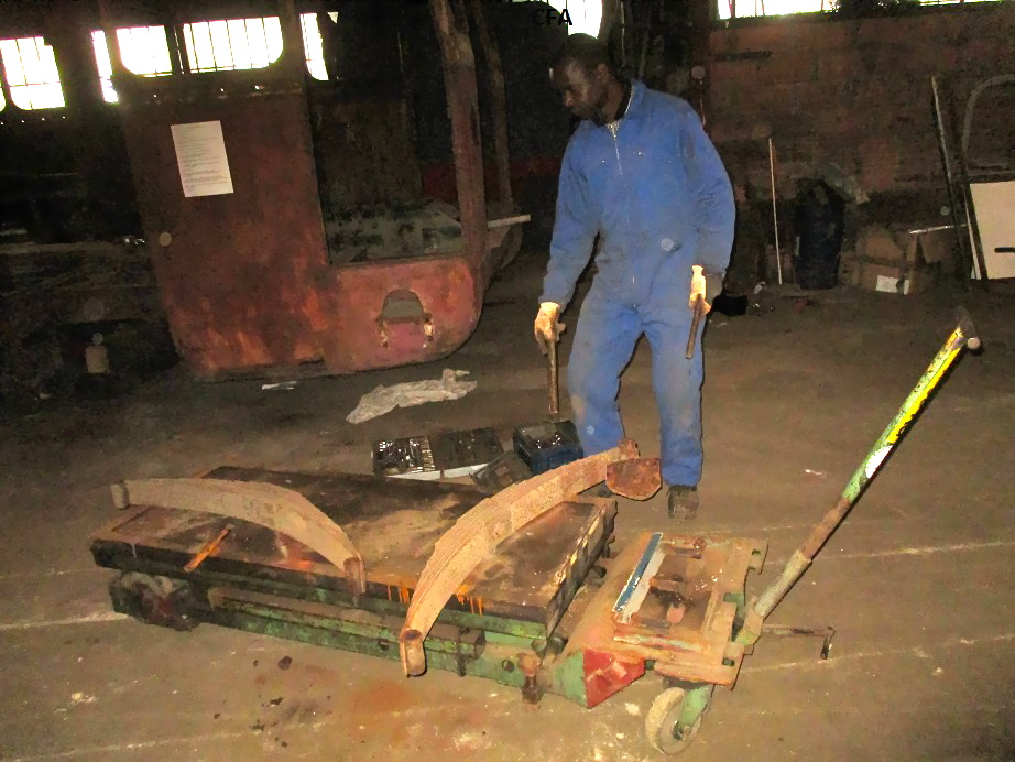

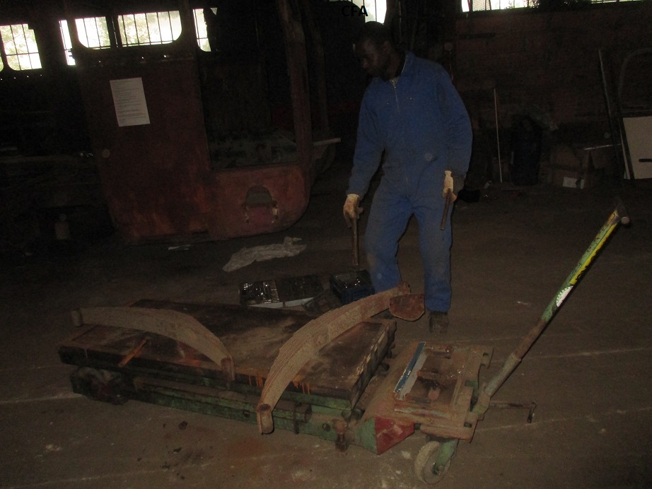

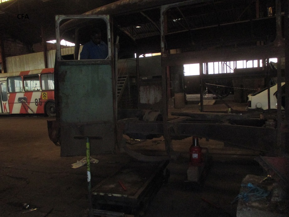

La suspension coté conduite a été compliquée à sortir, avec le cric de 50 tonnes pour aider ça n'a pas mis longtemps pour venir.
La suspension coté gauche a posé moins de problèmes.

Suspensions : pas de souci avec l'état des lames ? Rien de cassé/fissuré ???

Merci A45 pour les encouragements on en est encore loin d'avoir fini, on travaille réellement sur les dedion depuis 11 mois.
Yves les lames sont correctes mais je préfère réusiner les axes de maintients soit au nombre de 6. Il faut que le graissage de ces pièces soit impeccable ce qui n'était plus le cas depuis longtemps.

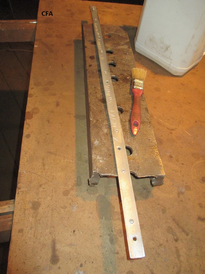

Des pièces remises en état nous réservent de drôles surprises de temps en temps , en voici UN EXEMPLE des dernières semaines qui m'a interpellé !
On remarque que cette pièce a été démontée, j'ai pris plus de temps pour la rendre lisible et qu'elle soit présentable.
C'est une petite récompense de nos efforts et il y a encore des choses de ce genre que nous avons retrouvé sur le 201 et également sur le 206.
Si ces 2 autorails auraient subi le sort du ferraillage on serait passé à coté de ces supers trouvailles c'est mon avis.
Je pense que le DE DION 202 du MTVS doit avoir des choses encore à dévoiler.
Certains anciens des CFD LOZERE ont participé à l'histoire... #A8
Je vous laisse JUGER.

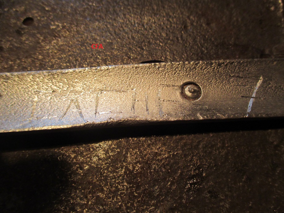

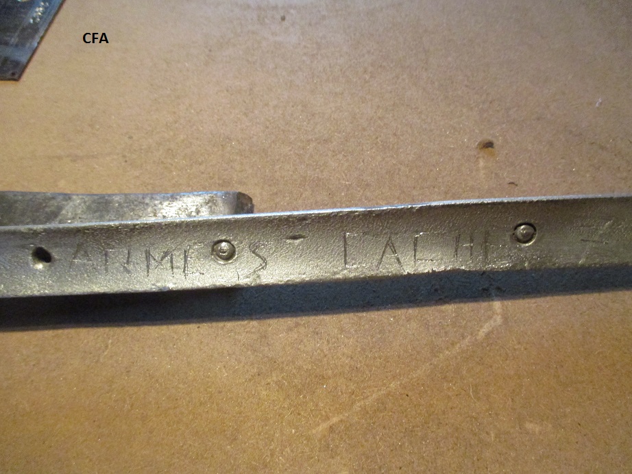

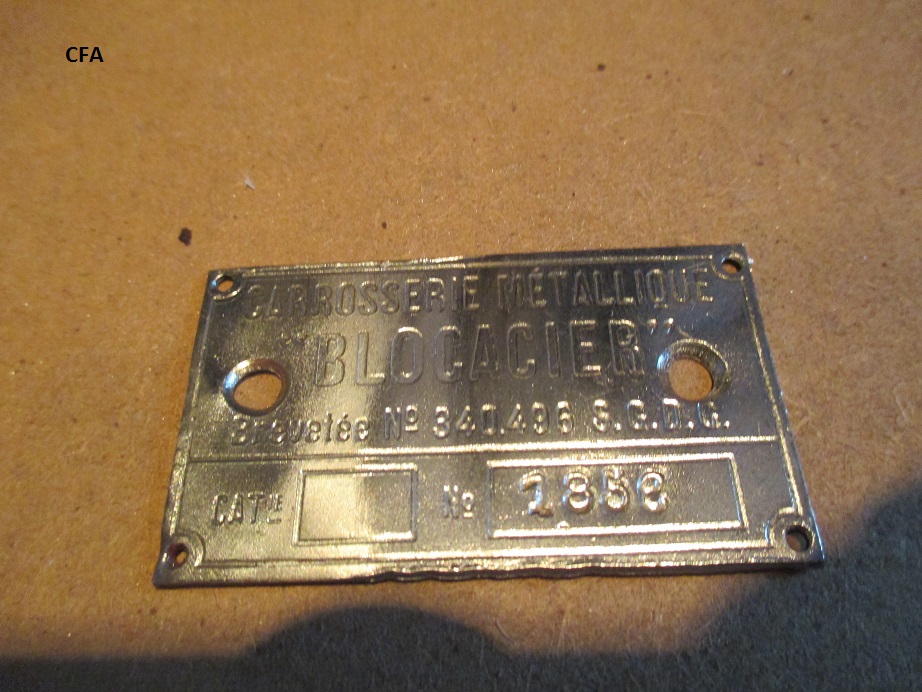

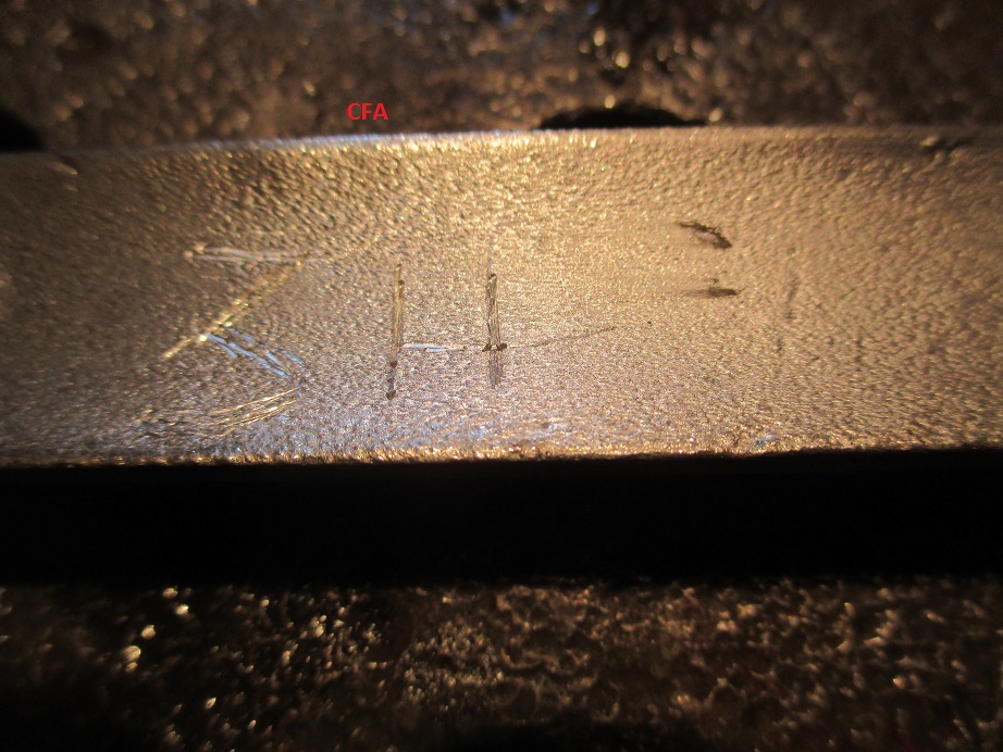

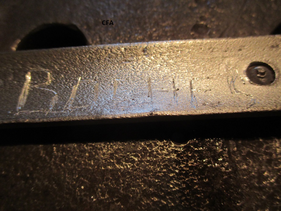

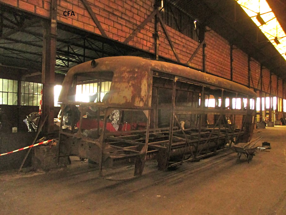

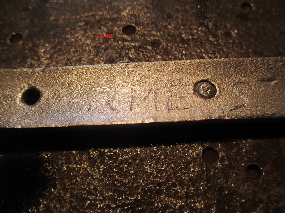

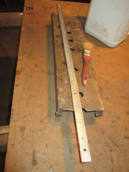

La plaque carrosserie du 201.

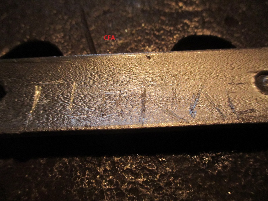

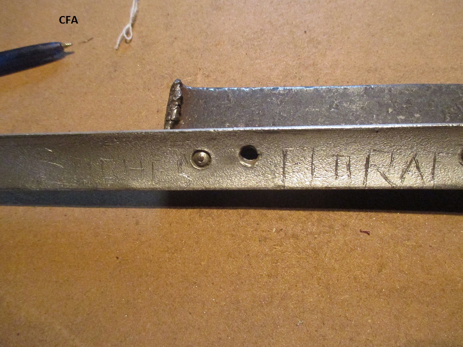

Sur les de dion 201 et 206 on a retrouvé des liens avec la seconde guerre, sur une baguette alu à mon avis c'est un message de la résistance mais j'en ai trouvé d'autres.
Inscription : BOCHES FLORAC 3 H ARMES CACHE 7
Existe il d'autres messages ou inscriptions sur des matériels roulants en relation avec les guerres ou autres ?

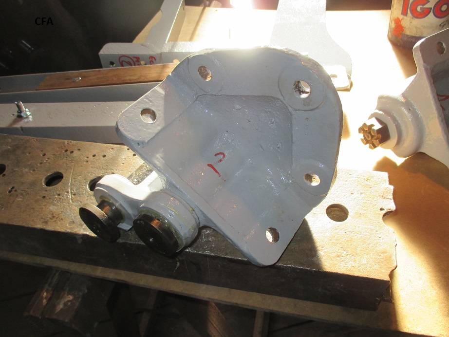

3 supports des lames de ressorts sont terminés, le quatrième je le passerai à la presse ce week end il est complètement bloqué.
Les 3 axes des autres fonctionnent correctement avec la graisse mise.
