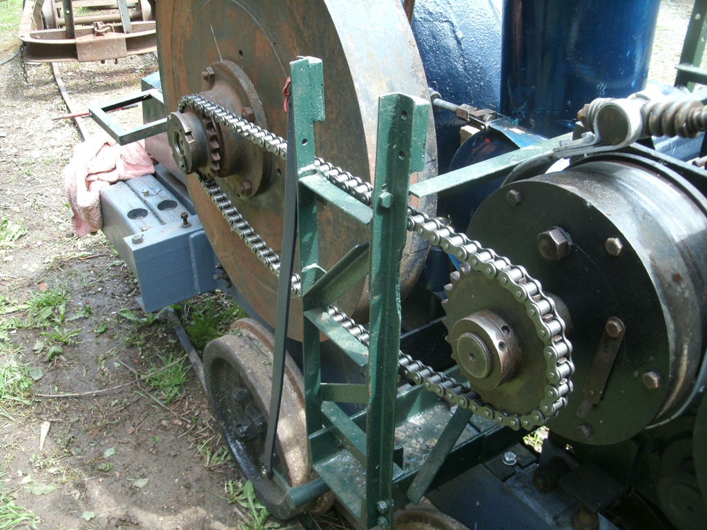

Messagepar Petolat » 05 05 2020 à 13:17
Plus que 6 jours ...vous allez tenir?
Une bonne nouvelle pour ce mardi matin, le moteur de la bête a fonctionné plus d'une minute!
Donc JJB ton carbu fonctionne, super travail.
Gérard ton Schéma du moteur était le bon, tu es un pro!
Merci à tous les autres, ceux qui m'ont encouragé, aidé, conseillé, dépanné, chambré…( aussi à celui qui a trouvé l'annonce sur le bon coin!)
En fait lors de l'essai d'hier, on me voit ouvrir la prise d'air, c'est une erreur, il faut laisser fermer, tu avais raison Jean Jacques!
Vous attendez une vidéo, je vais essayer mais je suis seul cette semaine, c'est compliqué.
Pour répondre à certaines questions, oui la boite est prête mais nécessite un réglage des freins à bande. La chaine est en place.
L'objectif, faire rouler la bête avant de démonter la voie!

Messagepar JJB » 05 05 2020 à 14:15
Super!! :ipb-251 Bon maintenant, voir avec des variations de charges, si le carbu et le régulateur font leur boulots!..... #B6
