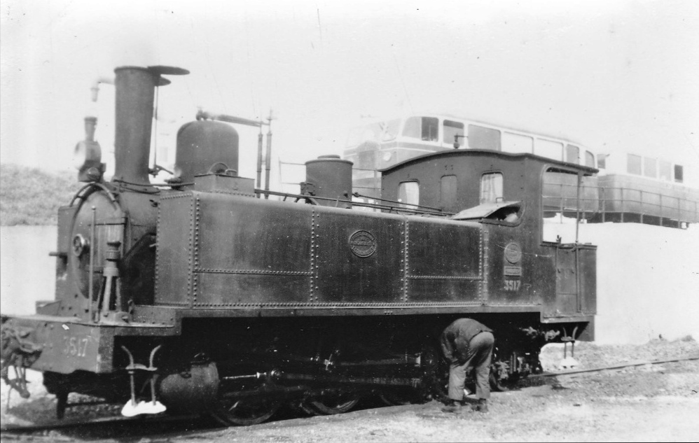

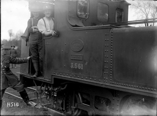

Messagepar Nicolas Novel-Catin » 02 04 2020 à 18:17
Et oui, un doux rêve que nous réaliserons peut-être !
Nous avons bien fait tirer une rame de voitures Somme par une Pacific, alors...
C'est marrant, la plaque de constructeur complètement entourée de rivets : quelle utilité ?
Métrique toujours, quoique !
Nicolas Novel-Catin
Messages: 1783
Re: L'actualité du CFBS
Messagepar 242TE66 » 02 04 2020 à 18:35
Nicolas Novel-Catin a écrit:C'est marrant, la plaque de constructeur complètement entourée de rivets : quelle utilité ?
Simple hypothèse: peut-être pour boucher un trou dans la caisse à eau dû à la corrosion...!? D9
Dans l'ouvrage de Maurice Testu, page 34, deux photos de locomotives:
3.526 avec la plaque ovale SE apposée sur une plaque rivetée de forme rectangulaire;
3.523 sans plaque rivetée mais avec une trace de fuite bien visible sous la plaque ovale SE.
Canchy-Neuilly nous en dira probablement plus. :maitre:

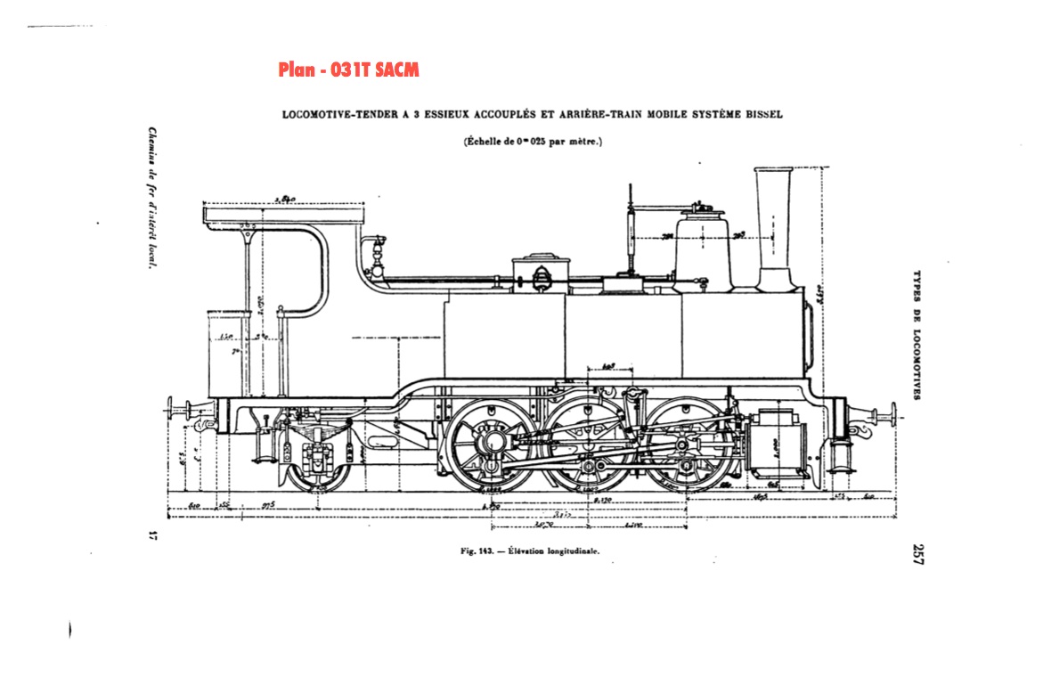

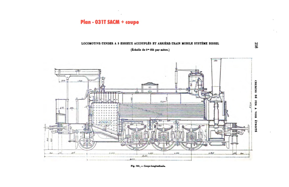

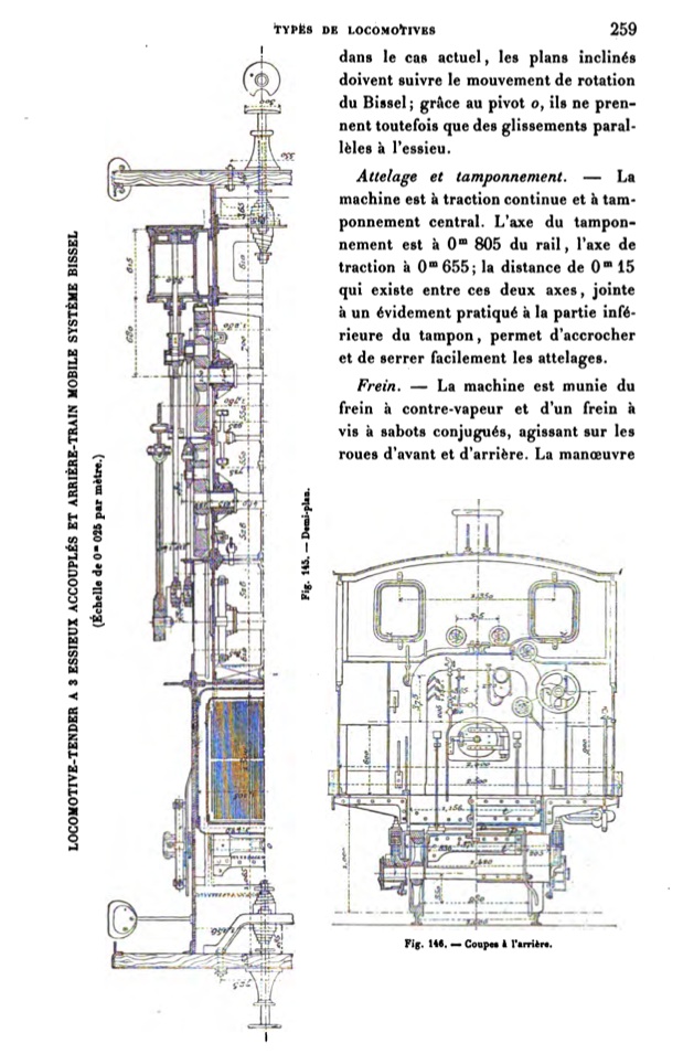

Messagepar YVES » 03 04 2020 à 16:43
A propos des 031T SACM de la S.E., une série de 4 plans et une description complète de la machine dans le "Traité de Chemin de Fer d'intérêt local", de G. Humbert, publié en 1893, pages 257, 258, 259.
Ce sont pour l'instant, les seules sources que je connaisse, ou l'on trouve la classique vue de profil du plan, mais en plus une coupe de la loco, avec la chaudière et son foyer, plus une coupe du châssis et le plan de l'intérieur de l'abri.
Si vous disposez d'un véritable plan de 031T SACM de la S.E., faites-vous connaitre du CFBS :maitre: .
- G. Humbert, Traité de Chemin de Fer d'intérêt local :
Un exemplaire numérisé existe sur wikisource :
https://fr.wikisource.org/wiki/Livre:Ge ... _1893.djvu
Lecture fort recommandable pour l'amateur de voie métrique et étroite.
:F5 :F5 :F5

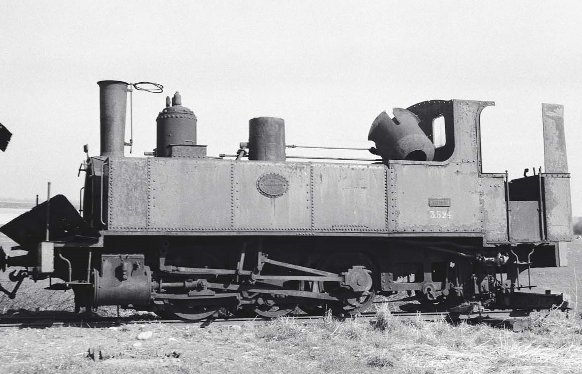

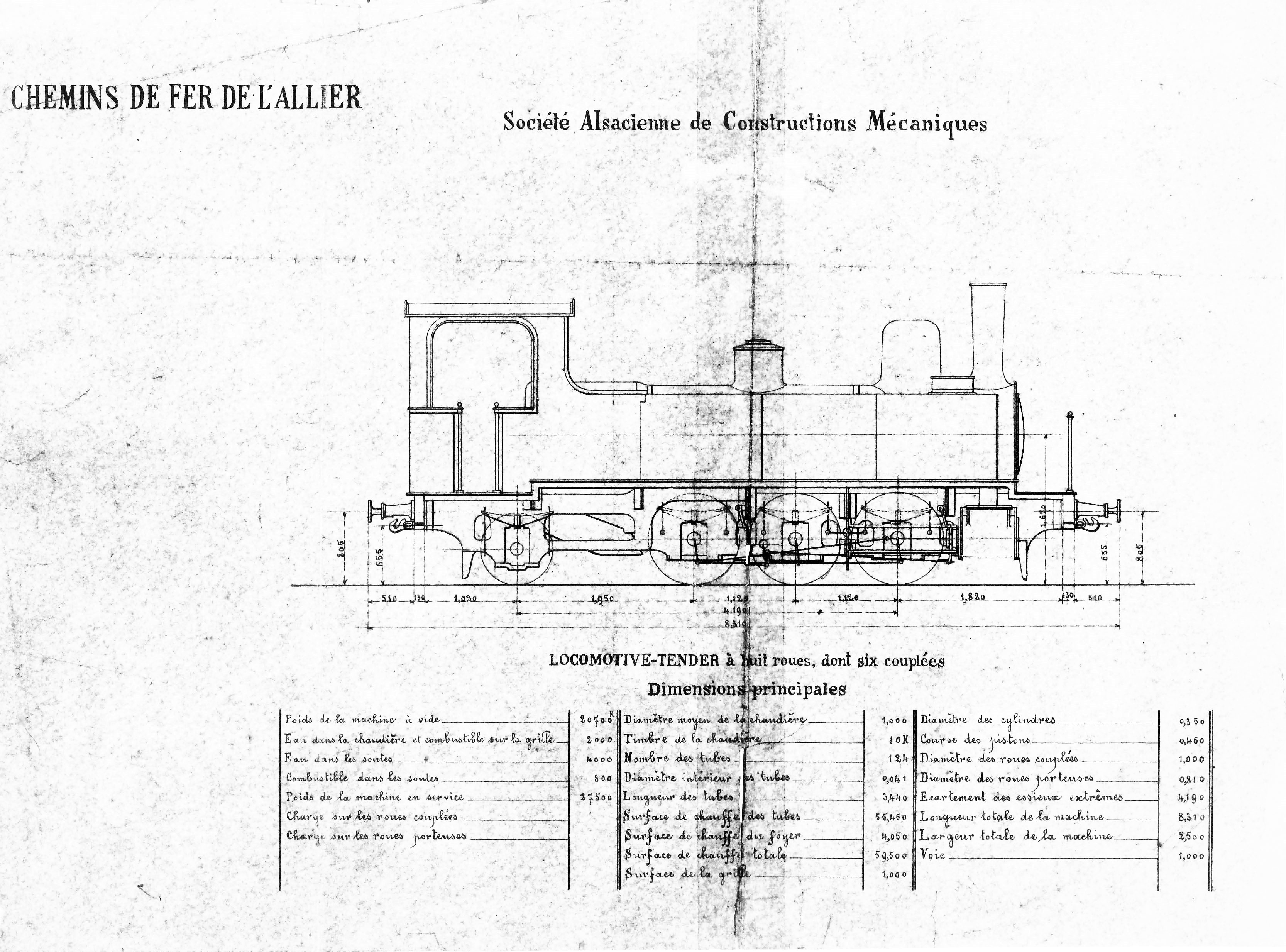

Messagepar 031 SACM » 04 04 2020 à 10:14

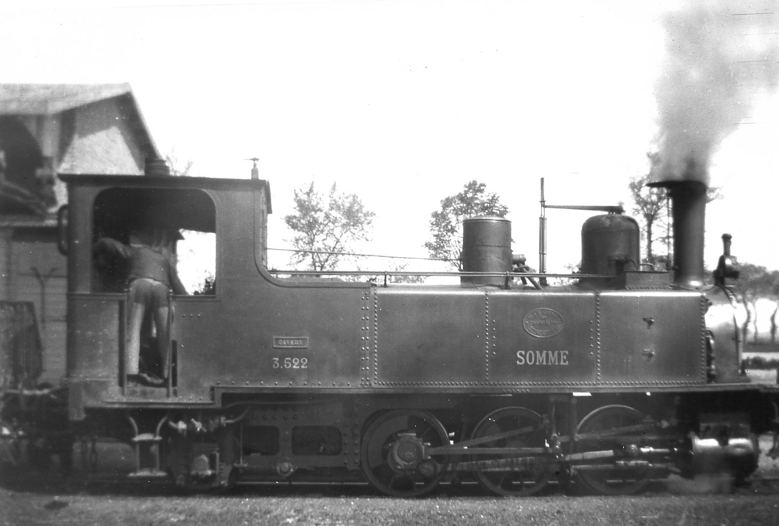

#B8 Merci pour ces documents mais ils ne représentent pas les 031 SACM de la SE (Somme, Cher, Allier...).
Je n'ai encore jamais vu cette machine sur un réseau secondaire français. A-t-elle vraiment existé ? Ou bien était-ce un projet d'amélioration du type initial qui n'a pas eu de suite ?
Le dessin de la partie inférieure de la cabine, au niveau du bac à charbon, est différent et surtout cette machine est équipée d'un bissel à l'arrière alors que les machines SE étaient équipées d'un essieu radiant système Roy.
On le voit très bien sur les photos suivantes.
Par ailleurs, en comparant la photo de la 3524 en cours de destruction avec celle de la 3522 ci-dessus, on voit que les bâches à eau de la 3524 ont été allongées vers l'avant au dessus du cylindre alors que les machines du réseau du Centre (Cher et Allier) avaient des bâches longues de construction.
