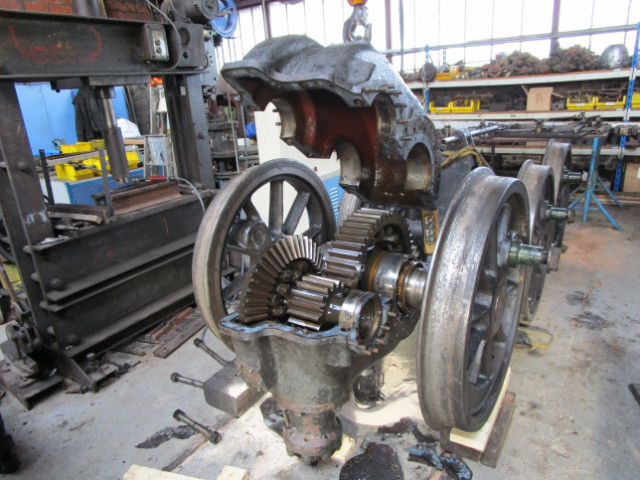

Messagepar 130HSP » 29 05 2015 à 11:18
Voir page 218 du fil sur le CFBS la réfection d'un Willème
viewtopic.php?f=2&t=5620&p=300965&hilit=cylindre+willème#p300965
Vues d'un Willème 8cyl et de son embrayage c'est celui du 352 du CFBS
et la boite

Messagepar dedion204 » 29 05 2015 à 13:35
Tu es sur que ce n'est pas le pont?
A plus RORO
