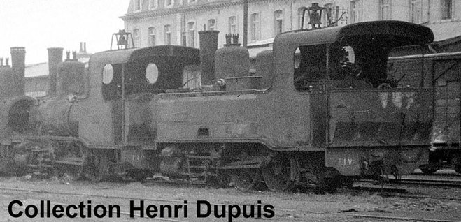

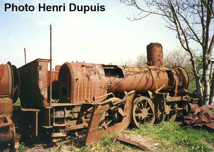

Permettez moi de revenir à "mes" 030T "style TIV".
J'ai eu à ce" sujet une converstion téléphonique et des échanges de courriels avec Henri Dupuis, grand connaisseur de Corpet devant l'Eternel.
Il a fichu en l'air ma théorie d'un "dessin TIV" avec foyer Belpaire. En fait, parmi toutes les 030T construites par Corpet, seules les TIV n° 70 à 91 (celles de 16t) avaient un foyer Belpaire (carré). Toutes les autres avaient un foyer Crampton (arrondi). Cela couvrait donc entre autres les premiètes TIV et les Charentes à cabine ouverte ou fermée.
Pour appuyer sa révélation, il m'a envoyé deux photos.
La première est celle du dépôt de Rennes en 1946, bien connue, mais dont la qualité m'a permis de faire l'agrandissement d'un détail montrant les deux types de Corpet TIV et leus foyers respectifs.
La deuxième est la photo de l'épave de la 47 Charentes, qui finit de pourrir à St-Valery.
Voila de quoi prévoir diverses variantes pour un modèle réduit de Corpet!
Quant à moi, avec l'aide de Henri Dupuis, je vais compléter et réviser mon tableau. Mais ça va me prendre un peu de temps!
