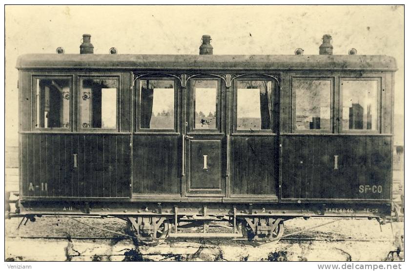

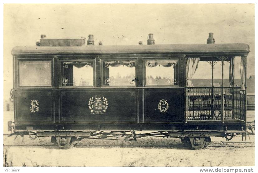

Pour en revenir a la France ma contribution avec cette voiture salon de la compagnie Sud France réseau de la cote d'Or (notez les deux monogrammes sur la voiture)

:C4 C'est quoi ce châssis :F9

Messagepar rail1435 » 07 02 2016 à 00:19
Cela à l'air d'un châssis à essieux radiants.

Storm a écrit::C4 C'est quoi ce châssis :F9
Une pale copie d'un châssis Egger Bahn :rod_mdr2 :rod_mdr2
Plus sérieusement J'ai creusé cette période d'exploitation du Réseau de la Côte d'or par la Cie Sud France petit historique
https://fr.wikipedia.org/wiki/Chemins_de_fer_d%C3%A9partementaux_de_la_C%C3%B4te-d'Or
Les voitures lors de l'exploitation par Sud France ayant un plus petit empattement ne possédaient apparemment pas d’essieux radiants

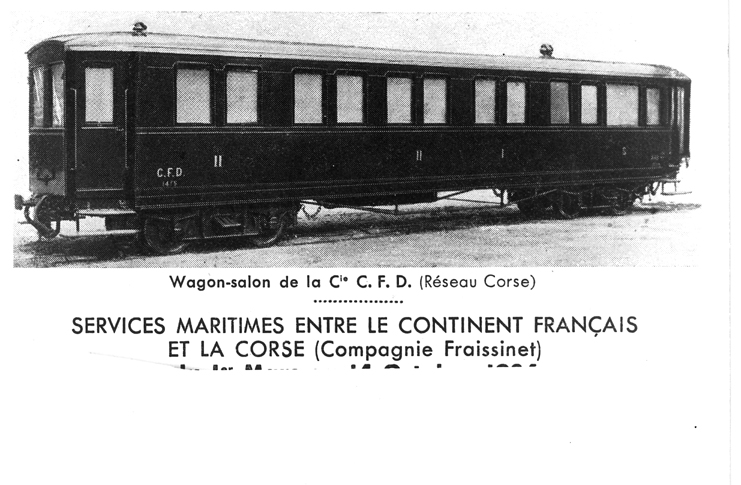

Puisqu'on parle ici de toutes les voitures salon (y compris celles de Corse :rod_siflet ) voici une petite précision concernant les AAB Corse et Vivarais (réseaux dont la "collaboration" ne date donc pas d'aujourd'hui) ;)
D’après la revue MTVS, une partie des AAB 1601 à 1608 et 1613 à 1615 Corse ont vue une de leur extrémité aménage des l'origine en Salon, alors que les 1609 à 1612 du Vivarais étaient livrées avec un aménagement mixte 1ere et 2eme classe.
Vincent Piotti confirme que seules les 1601 à 1604 ont été livrées ainsi. Toutes les autres 1605 à 1615 furent aménagées en 1ere et 2eme classe.
Le "S" en partie droite de la voiture, ci-dessus et ci-dessous #B6

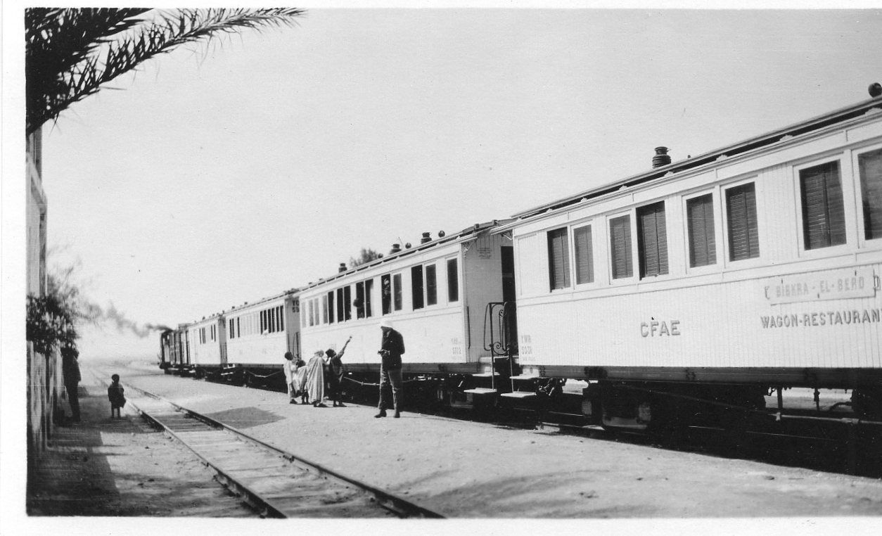

Dans un autre registre, voiture restaurant en VM en Algerie, (ligne Biskra-Touggourt) convertie à la voie normale en 1957

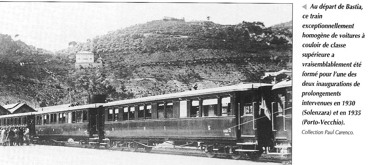

Et la version "couchettes" :E1
Sympa cette vue de la rame à Batia, l'autre photo connue est en gare d'Ajaccio je crois :F9

Storm a écrit:Et la version "couchettes" :E1
:D5 :D5 :D5 :D5 :D5 :D5 :D5 :D5
En fait, la 1604 et la 1615 furent modifiées sommairement en voitures couchettes, mais restèrent "à disposition" en tête de ligne,(Ajaccio et Bastia) pour palier à d’éventuelles (mais fréquentes) annulations de trains D9
Il est aussi question d'une CCC transformée en "restaurant", mais en 1940, et peut-être pour des besoins militaires :F9
