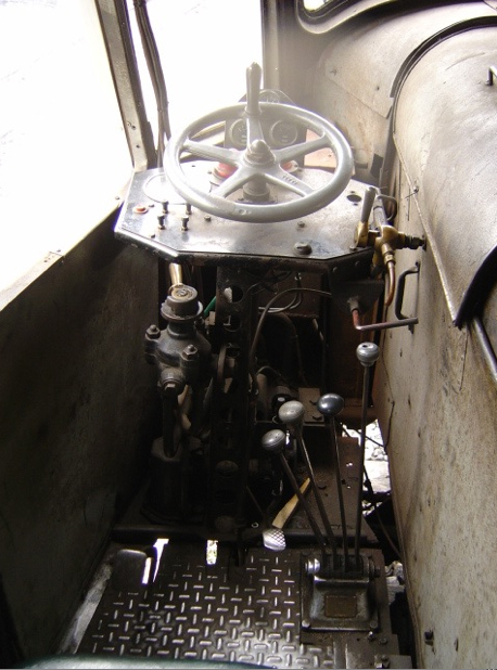

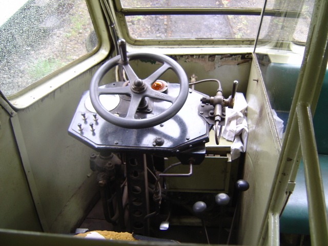

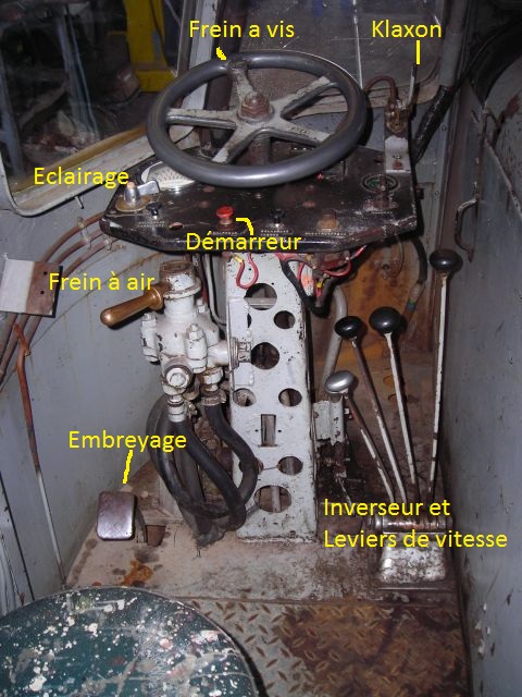

Ho, le joli volant ! C'est ce qui sert à tourner, bien sur !!! E2 E2 E2
Allez, sérieusement, ils servent à quoi ces boutons et ces manettes ?... Et pour faire Pin-Pon ?...
:F9 :F9 :F9
Re: C'est du BILLARD
Messagepar malletslm » 01 12 2010 à 01:29
De mémoire, le "pin-pon", c'est la petite manette verticale en haut à droite, qu'on pousse vers l'avant et vers l'arrière pour avoir l'un et l'autre ton ;) mais pour le reste... Thibaud, à l'aide ! :H1
Tiens, je profite de la photo ci-dessus pour mettre le poste de conduite de l'A150D n°213, pour comparaison: on reconnaît beaucoup d'organes similaires à l'A80D, et quelques différences sur le tableau de bord aussi...

J'apporte un début de réponse sur tous ces boutons. Pour le pin-pon je ne suis pas sur a 100% du fait que le klaxon du 316 n'est pas le même que celui de la 313. sur la 313 c'est un bouton poussoir et le klaxon 2 tons s'effectue "seul". Mais la manette que j'ai indiqué ressemble très fortement à celle de la 222.
A noter que l'inverseur du sens de la marche n'est présent que dans le compartiment moteur et pas dans l'autre cabine.

Messagepar Thibaud » 01 12 2010 à 14:44
C'est juste #B6
A une exception prés : le bouton rouge n'est pas la commande des freins électro-magnétiques mais le démarreur. Avec l'autre manette à droite du pupitre servant au préchauffage.
Quel plaisir la conduite de ces engins :rod_coeur

Messagepar L'homme du pire caddy » 01 12 2010 à 14:53
Gallavael a écrit:A noter que l'inverseur du sens de la marche n'est présent que dans le compartiment moteur et pas dans l'autre cabine.
...raison supplémentaire pour ne pas changer de poste de conduite pendant les manoeuvres courtes !!! :idea:

Messagepar L'homme du pire caddy » 01 12 2010 à 14:57
Thibaud a écrit:Le bouton rouge n'est pas la commande des freins électro-magnétiques...
Le frein électro-magnétique est démonté depuis longtemps, non ??? :F9
Pierre. :D3

Messagepar Thibaud » 01 12 2010 à 15:08
Non, il y est encore. Pas fonctionnel sur le 316 mais la commande y subsiste. Par contre le 213 en est encore pourvu et il y est fonctionnel.

Messagepar Gallavael » 01 12 2010 à 15:10
C'est lequel alors le bouton pour les magnétiques?

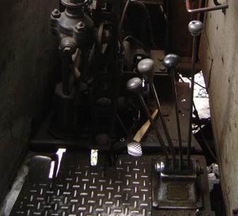

Messagepar L'homme du pire caddy » 01 12 2010 à 15:18
Ben, y a pas d'accélérateur ??? :F9
Visible ici au milieu sur la photo du 213 de malletlsm.
A150D 213 pédalier-leviers de vitesse.jpg (28.82 Kio) Vu 6035 fois
Pierre. ;)

Messagepar malletslm » 01 12 2010 à 15:23
Gallavael a écrit:C'est lequel alors le bouton pour les magnétiques?
Pour celui qui souhaitera répondre (Thibaud ? ;) ), je mets aussi le tableau de bord du 213 côté "salle voyageurs": en gros, même disposition générale que côté "moteur"...
À noter (comme dit ci-dessus) les trois leviers de vitesse seulement, puisque l'inverseur n'existe que côté "compartiment moteur". :idea:
