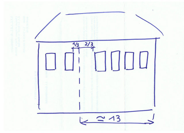

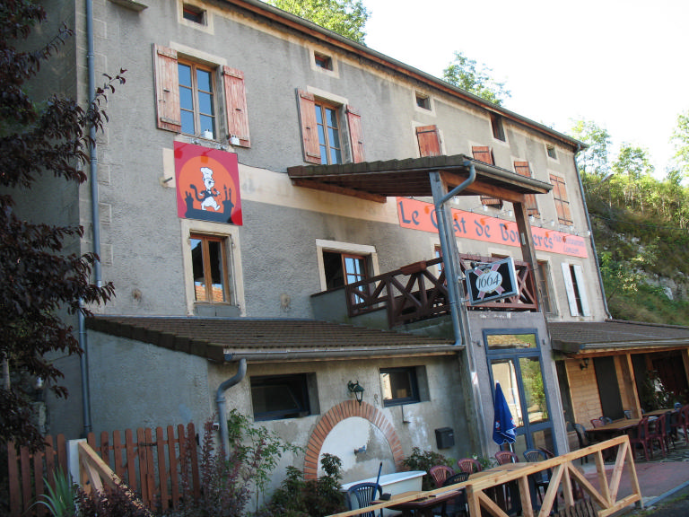

Je n'ai malheureusement jamais trouvé l'établissement ouvert, ce qui ne m'a pas permis de mesurer au moins une ouverture pour en déduire les autres dimensions. Mesuré à la louche sur Googlearth, il devrait faire 20mX9m, en version d'origine. Avec les CP anciennes, on devrait arriver à en sortir quelque chose...

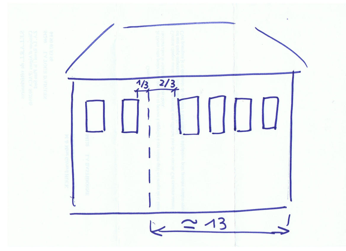

J'ai fait une autre "mesure" en "projetant" la gare (aux dimensions connues) sur l'hôtel, ça donnerait ça:
Derrière "13", n'oubliez pas (comme moi) d'ajouter "mètres"! :rod_siflet :rod_siflet :rod_siflet
Attention: les écarts entre les deux fenêtres de gauche sont différents des autres.
Bon courage à ceux qui voudront bien se lancer!!! #B5 #B5 #B5

Messagepar malletslm » 09 10 2010 à 12:36
Gerard Huck a écrit:(...) Mesuré à la louche sur Googlearth, il devrait faire 20mX9m, en version d'origine...
En mesurant sur le cadastre "en ligne" avec la palette "outils avancés", j'obtiens pour ce bâtiment une emprise au sol de 19,60 m x 8,30 m environ... étant donné que tu as probablement mesuré la toiture (avec ses débords... :idea: ), ça me paraît remarquablement cohérent ! ;)

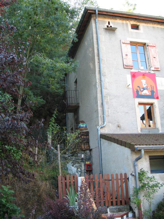

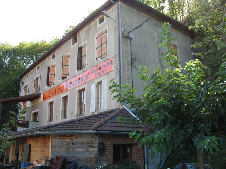

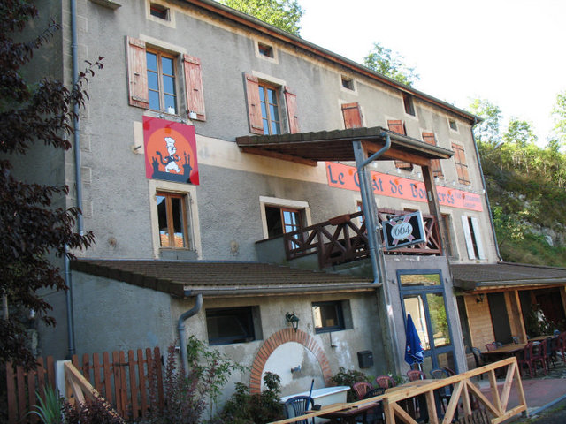

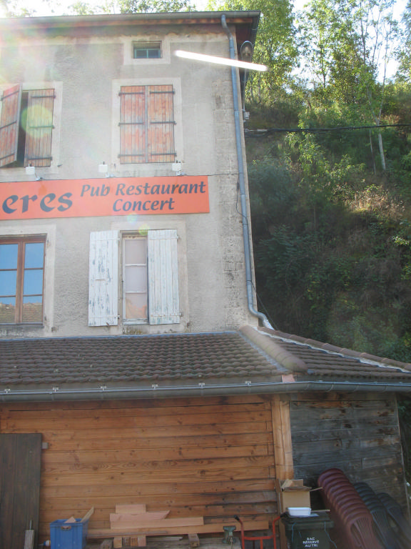

Merci à Gérard et Jean-Michel pour les précisions concernant l'hôtel, en espérant que ces éléments serviront à Vigeois qui parait bien décidé à le réaliser en H0. Et quand on connait sa gare de Saint-Jacques des Blats :rod_coeur ...
L'ancien batiment de l'hôtel avait fait l'objet d'un premier agrandissement dans la partie gauche, bien mis en valeur par Gérard. Les différences ont sensibles. Par contre, le nouveau propriétaire a construit des appentis qui contrarient un peu l'harmonie qu'avait l'ancien batiment. La façade est défigurée par rapport au "Café Restaurant Sanial" figurant sur la carte postale ancienne. Merci Gérard pour ces photos qui permettent d'apprécier les modifications apportées.

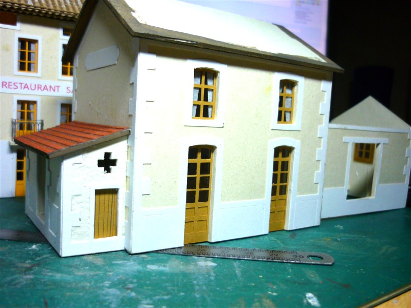

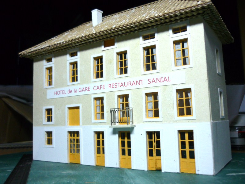

Messagepar vigeois » 09 10 2010 à 19:56
Et c'est maintenant que vous les sortez vos photos !!!!... :evilguy :haddock :mrgreen: J'en suis à la mise en couleur (à faire et à revoir certains trucs (genre la porte mal découpé et à remplacer immanquablement, mais je n'ai pas le courage de tout refaire (c'est déjà le deuxième...)
Alors :prrrt: , dans la profondeur du module, cela me satisfera ! ('suis moins large que les dimensions que vous avez trouvé, mais dans pas mal dans la longueur... :ipb-251 )Heuu, par contre ma photo est moche en terme de couleur (murs en carton "bois", huisseries et parements découpés avec Craftie (merci Mr Pignon), toiture Redutex)
Le BV en cours, faut revoir l'annexe, les proportions de la porte sont trop petit (pourtant sur le plan, ca semblait coller...)... H4
